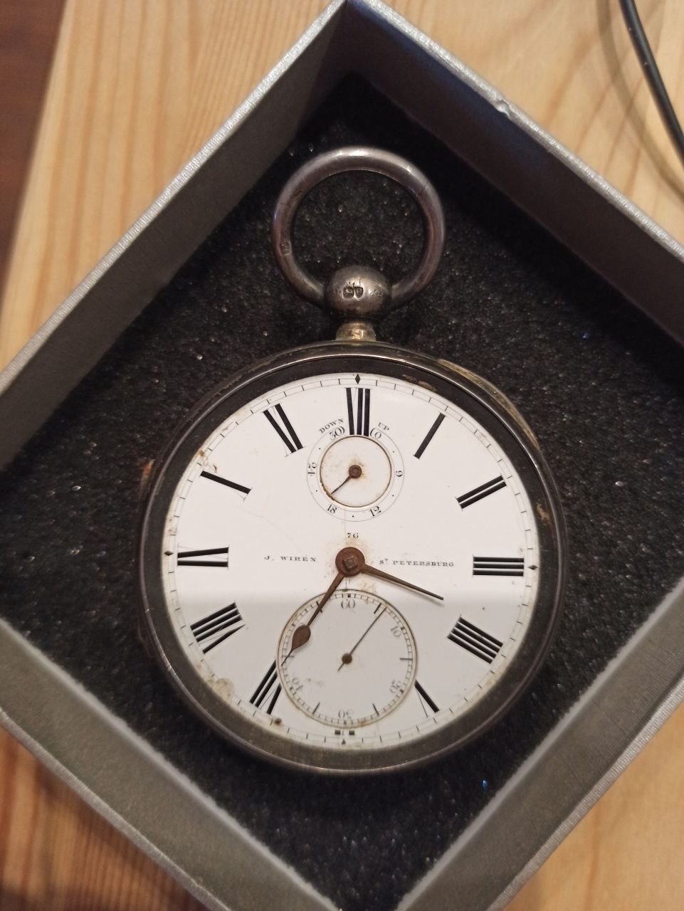

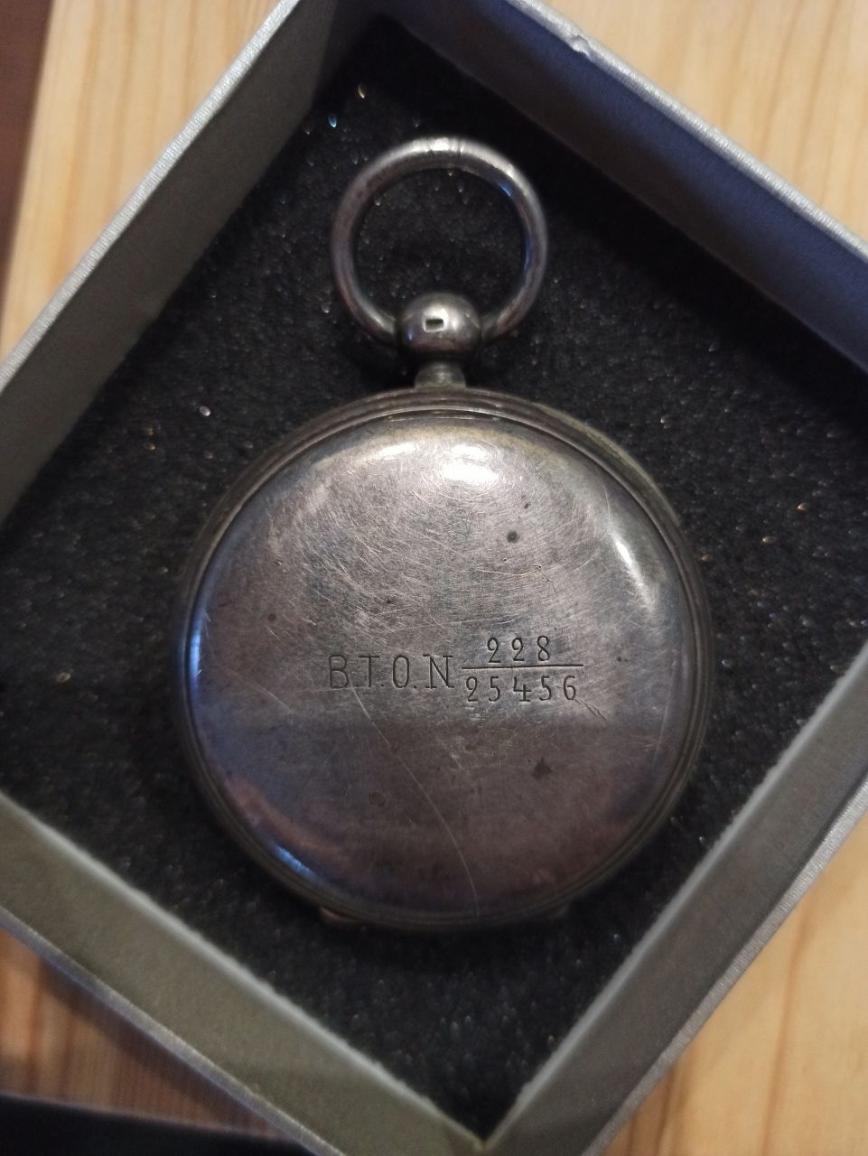

Добрый день, разбирал кладовую и нашел старые часы, мама сказала они принадлежали прадеду, говорит на них была золотая крышка которую продали, вроде как эти часы Павла Буре. Скажите пожалуйста, что это за часы, какая модель, и сколько они могут стоить, и стоит ли их восстанавливать?

Эта коробочка, в которой и были найдены часы?

1870-е гг., известный мастер Иван Вирен.
Часы служебные, судя по маркировке; похожи на палубный хронометр, нужно фото механизма.

Английские часы с запасом хода. 1870 года - поддерживаю. Для палубного хронометра с таким механизмом не согласен)
там обычный фузейный механизм стоит или Вирен просто напросто использовал английские циферблаты для своих часов.
откиньте кольцо со стеклом и в районе 6 часов есть блястящая скоба подденьте ее в сторону 12 часов одновременно приподнимая циферблат и откинется циферблат с механизмом)

Сообщение от rastafar80 Посмотреть сообщение
Да наверное служебные, так как прадед был белогвардейцем высокого звания.

Сообщение от Arsiad Посмотреть сообщение
Скажите пожалуйста, что это за часы, какая модель, и сколько они могут стоить, и стоит ли их восстанавливать???
Внутри таких хронометров Вирена стоят заказные английские механизмы с детентным спуском.
Виреновские хронометры подобного 'малого' типа использовались не только на палубах и в экспедициях, но и внутри обсерваторий и метеостанций (обычно как сравнительные часы).
Большинство из них произведено в ~1775-1885 гг., как считается, фирмой Victor Kullberg. Поводом для атрибуции служит четырёхзначный номер на платине под циферблатом, соответствующий нумерации Кулберга для названного периода.
Пару тысяч $ и > в опрятном виде и с признаками работоспособности механизма часы стоят.
Циферблат, судя по фото, имеет дефекты, что снижает возможный потолок цены. К тому же, Вы ненароком засветили их здесь в текущем состоянии с утерянным кольцом-оправой.

Кольцо на месте) ничего там не утеряно) это внутренняя косая фаска ее стали использовать англичане после 1880 года наряду с толстым плоским стеклом с фасетом.
ракурс такой.
кстати! я теперь считаю после того как рассмотрел рант что часы выпущены после 1880 года)
если ТС выйдет на связь да откроет крышку с клеймами и гадать не придется)

Да, из-за отсутствия стекла показалось, что ранта нет.
Клейма на трёх встречавшихся мне серебряных Виренах соответствовали 1878-му году.
