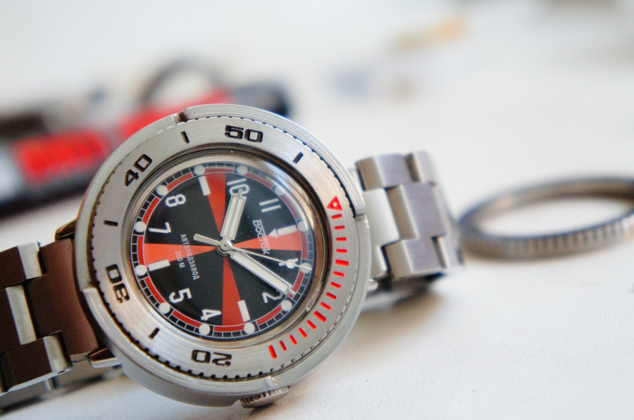

Просматривая форум наткнулся на тему «Амфибия TUNA на базе 420 корпуса» от pers184.
Идея и реализация понравились,

а это фото просто класс. Pers184, спасибо за идею.

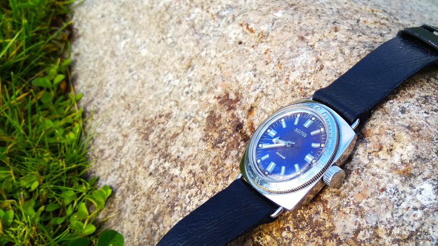

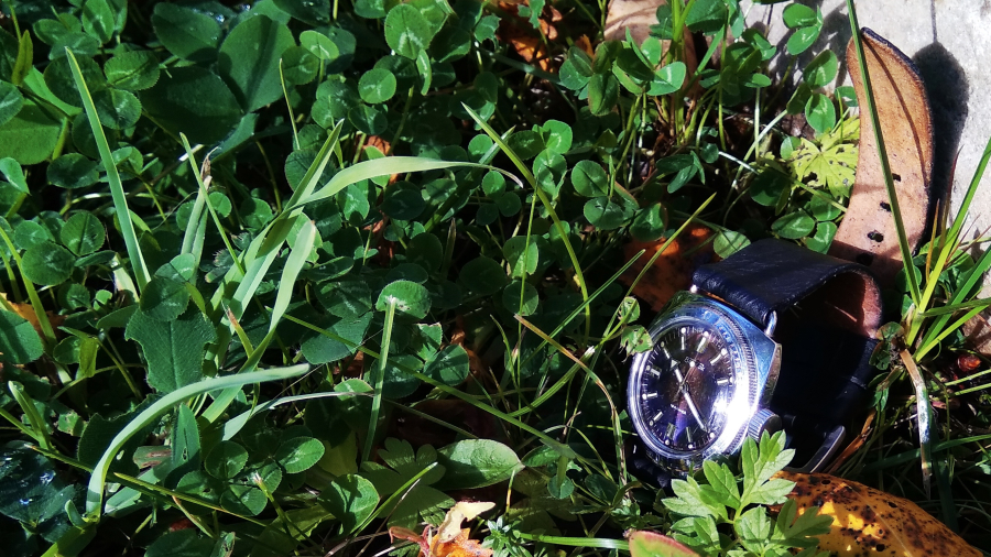

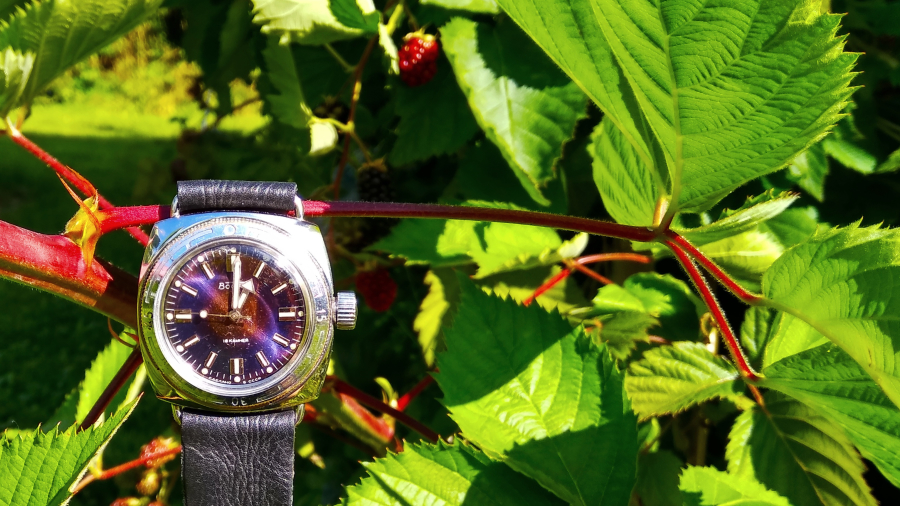

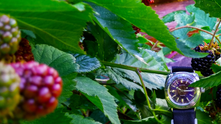

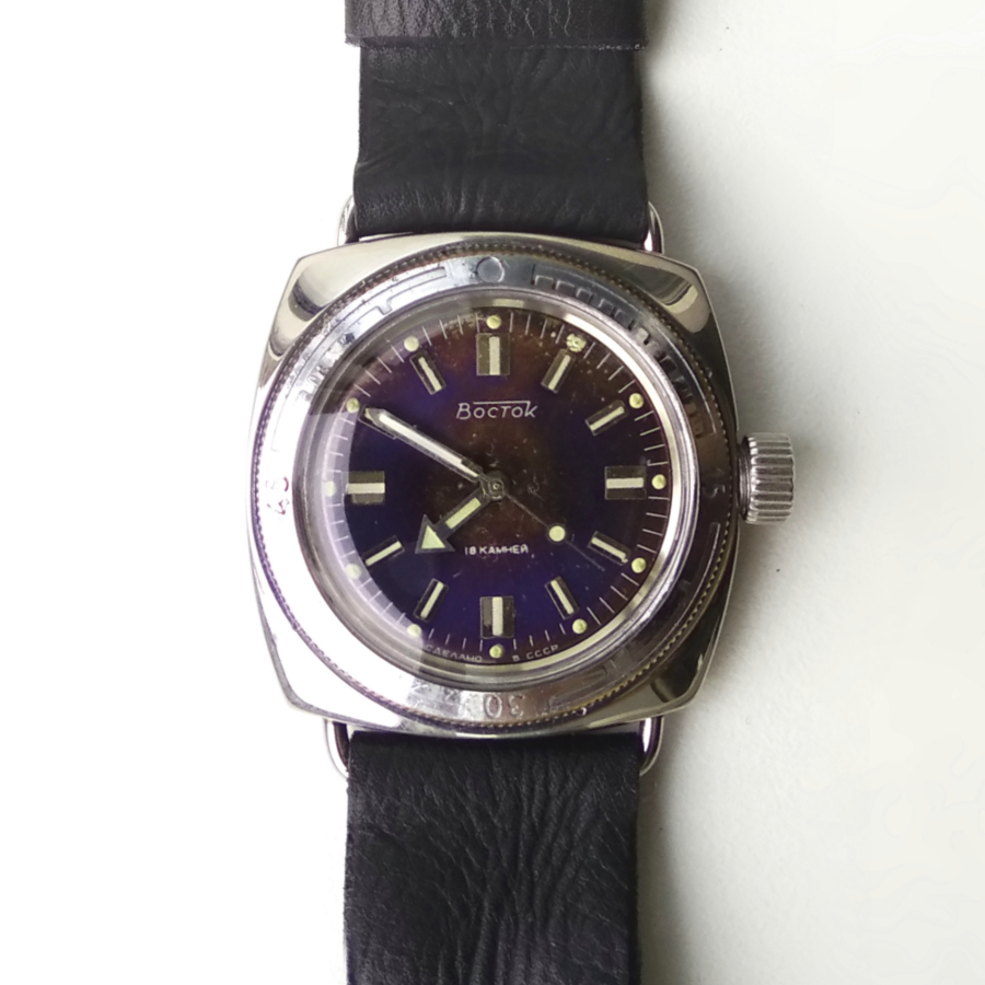

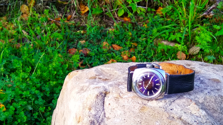

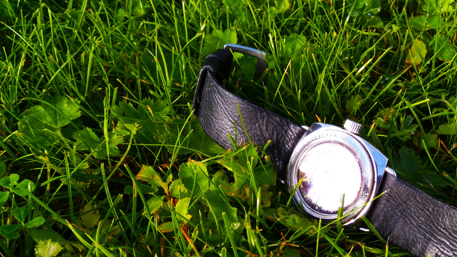

Ножовка, напильник… и вот что получилось из 119 корпуса. Август, отпуск. (Ремешок временный.)

Пока такой вариант циферблата.

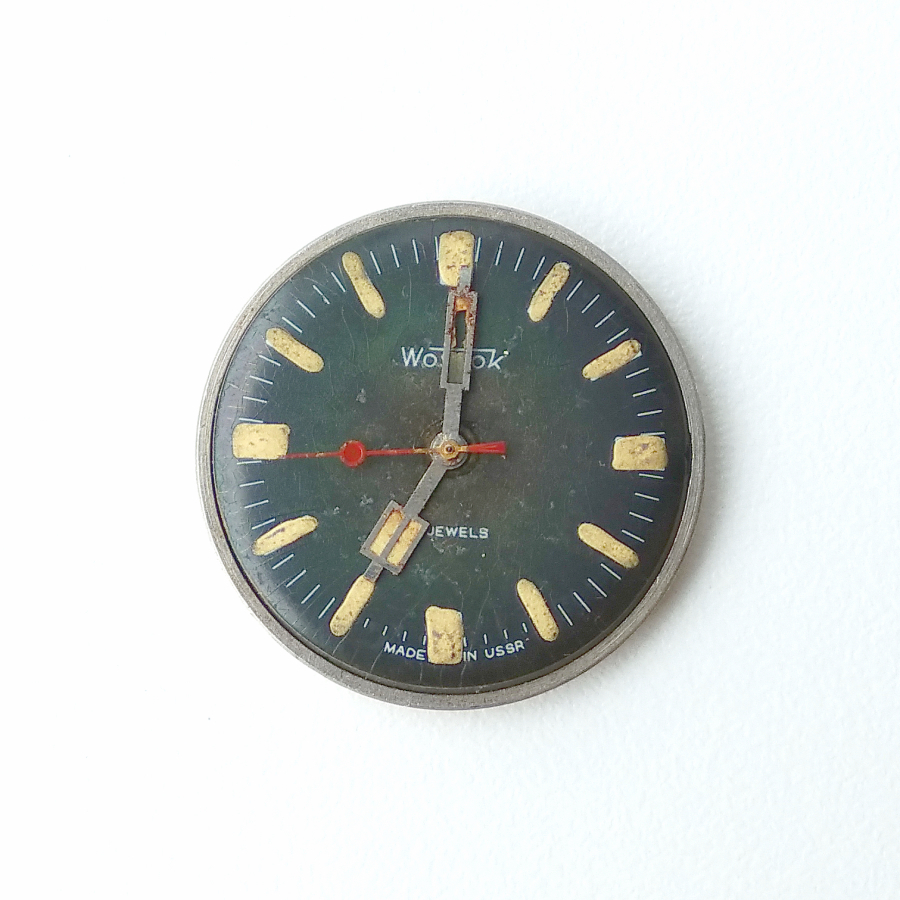

Но склоняюсь к замене циферблата и стрелок на родной для 119 корпуса. Стрелки полирну и за новым люмом к Стасу (Strong).
Часы постоянно на руке и видимо долго не уступят место другим.

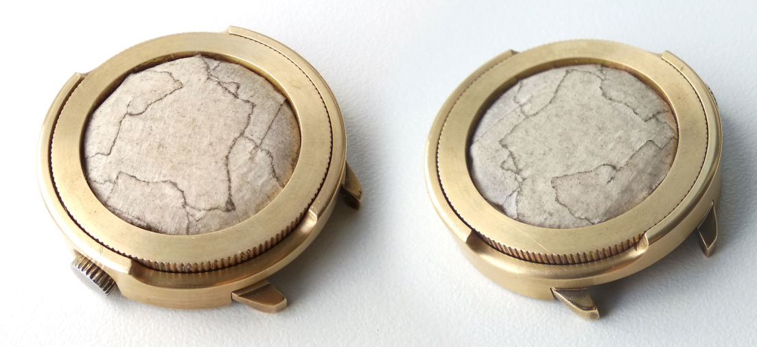

В моем варианте TUNA за основу был взят 43 корпус от Командирских - латунь с нитридом титана.
Снял покрытие с корпуса, удалил защиту заводной головки, Добавил новый безель и защитное кольцо на корпус.

Корпус с двух сторон
