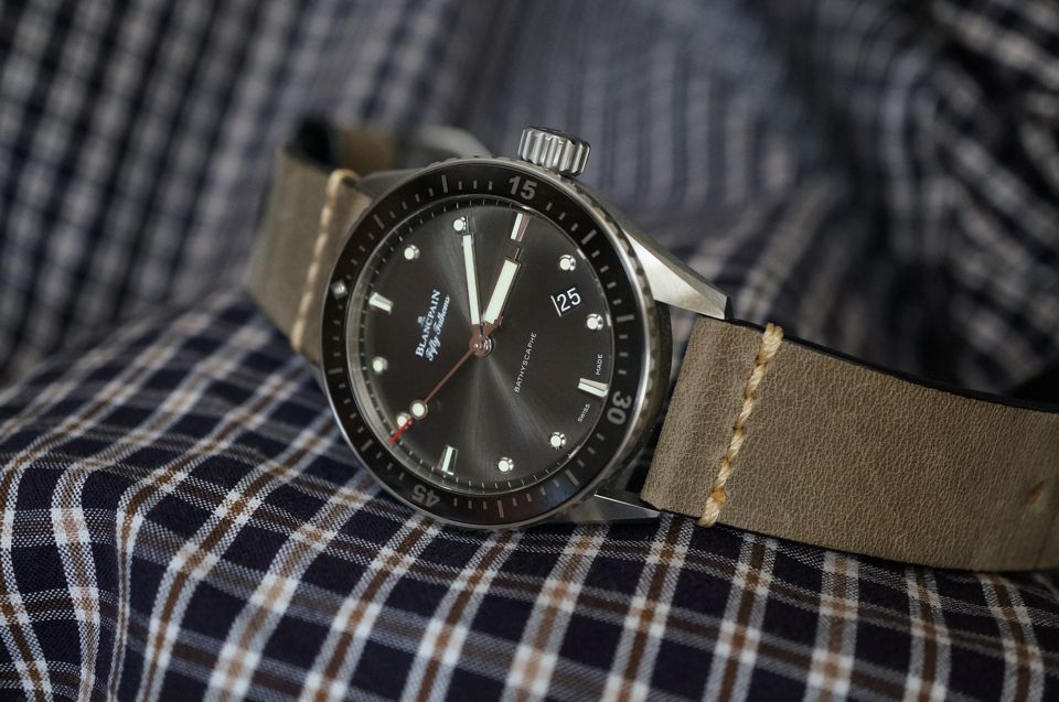

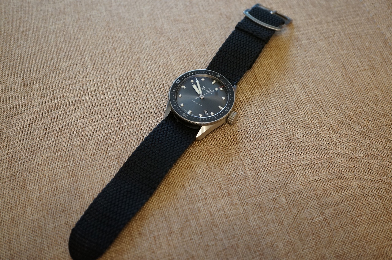

А что заморачиваться то, 23мм между дужками, особо не разбежишься. 23 мм просто режут выбор готовых ремешков до нуля. Но, опять же, у алишников есть. Если заказывать индпошив, то проблем нет. Вообще Bathyscaphe Pamовская тема с ремешками очень идёт. О ремешках писал тут не однократно.
На моём Bathyscaphe менял ремешки сам. Родные шпильки толстые, без зацепов на концах. Мне снимать их было трудно. Заменил на другие, с зацепами. Если будете менять, ищите сразу толстые, многие чуть-чуть люфтят в отверстиях, но я даже и на это не заморачивался.
Родной парусиновый ремешок, по качеству от алишного, не отличается, проверено - так же плохеют после воды. Там же продаются поделки под Rubber и MN™ Straps.
Если будете заказывать на али перлоновые, нато или из парашютной стропы берите 24мм (если нет 23). Как правило, наши китайские друзья не заморачиваются с точностью размеров. У меня из кучи ремней только пара 24мм, остальные вышли по 23мм. Хотя и 22мм тоже не в размер идут, больше.

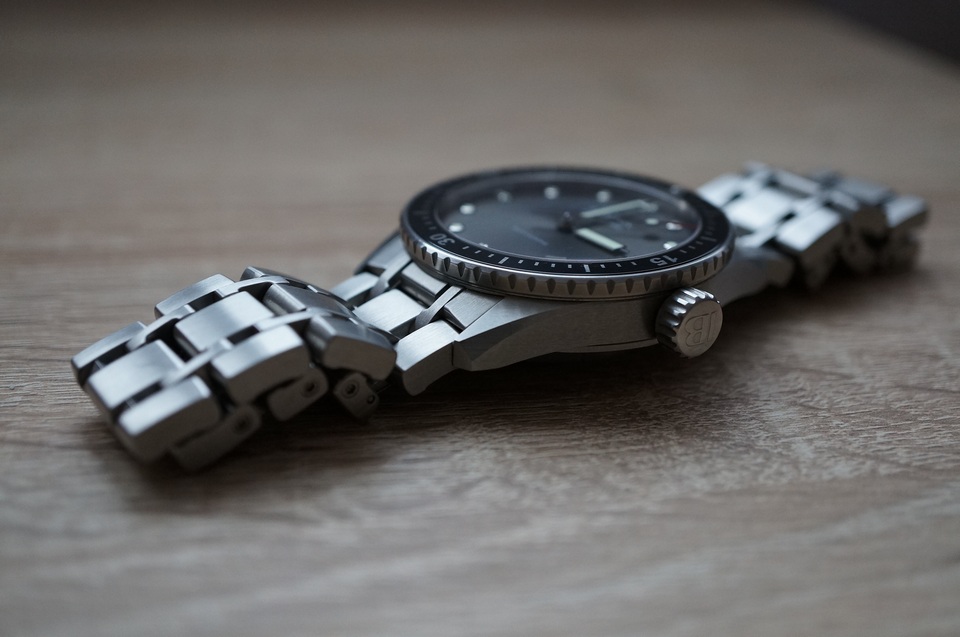

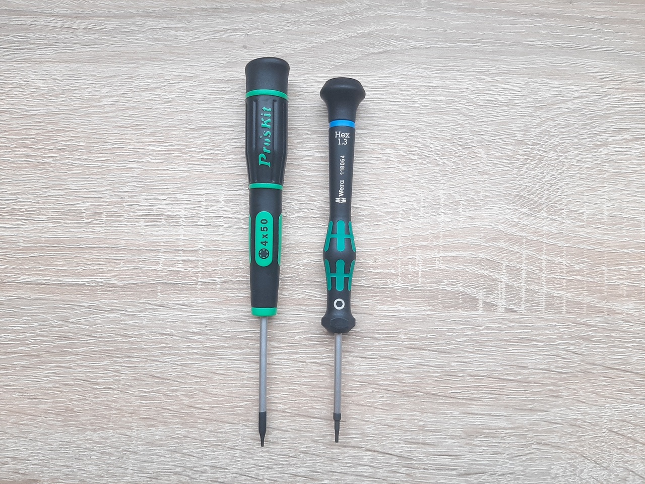

Браслет первоначально устанавливал в офсервисе Swatch Group. Не терпелось и не хотелось ждать доставку отверток и шпилькосьёмник. Укоротить браслет при наличии отверток и понимании как -не сложно. Одна отвертка выполняет роль стопора, вторая выкручивает. Ну и без лупы никак. На моих фото, два типа отверток, обоими удобно пользоваться. Советуют торх4, по ощущениям они как будто глубже заходят. От наших коллег информация в ссылках:

Съём браслета корявым инструментом не получиться, очень узкие прорези для сжатия шпильки. Шпилькосъемники обсуждались в тюдоровской ветке.
Если часы зашли, то советую всё же искать (пусть и не спешно) браслет. С браслетом часы вот совсем другие часы. Ошибка Blancpain - надо было изначально выпускать часы на браслете, а всякие там ремешки для аутентичности в придачу. Такой браслет по аутентичности ещё поискать надо)
Последние браслеты Blancpain делают уже в плане укорачивания очень комфортными, думаю для стального Bathyscaphe сделают такой же стальной браслет, как на титановом Bathyscaphe.
