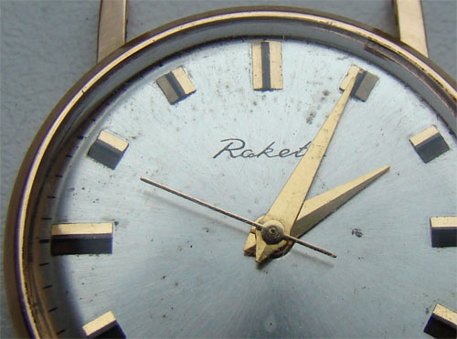

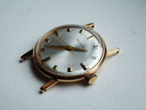

Приветствую всех!
Очень прошу помочь с ответами на мои вопросы.
Имеются часы, фото ниже...
И есть желание их реставрировать и носить. Со слов мастера, который их последний раз чистил – с механизмом все в порядке, поэтому под реставрацией подразумеваю просто улучшение внешнего вида.
1-я проблема – стекло. Родное разбилось то, что стоит сейчас - пластмассовое и более выпуклое. Вот и возникаю вопросы. Какое было родное стекло? Из чего оно было? Помню, оно точно было менее выпуклое и часы с ним казались более тонкими. У мастера такого не нашлось. Можно в принципе найти на них стекло более соответствующее оригиналу и где искать?
2-я проблема – циферблат. На нем есть следы не то плесени, не то коррозии, в общем загрязнения, которые мастер сказал, что убрать не сможет и надо искать другой циферблат, но говорит врятле у меня поиски увенчаются успехом. Можно ли найти где-то чистый циферблат? Сколько он может стоить? На стрелках тоже какие-то отложения, их можно убрать? Или стрелки тоже менять, или оставить как есть?
3-я проблема – корпус. Корпус в общем состояние более-менее, крупных, глубоких царапин\задиров нет. Так слегка как волоски или даже меньше царапинки. Я так понимаю надо отнести к ювелиру чтоб слегка полирнул, так?
4-я проблема. Если выйти на улицу в сильный дождь, часы сильно потеют изнутри, прям капельки воды с обратной стороны стекла собираются. Это конструктивная особенность или можно исправить? Если удастся улучшить их внешний вид, жалко ведь будет в дождь надевать, что делать?
Если особых финансовых возможностей нет, стоит ли вообще затеваться с восстановлением? Насколько это затратно? Может оставить все как есть? Отнести на лом, и купить что-то новое прошу не предлагать, так как часы остались от деда, лучше в шкафу пусть дальше лежат.

Сообщение от Moro Посмотреть сообщение
Приветствую всех!
4-я проблема. Если выйти на улицу в сильный дождь, часы сильно потеют.
1ый пункт, не проблема. но стекло "родное" было пластиком (пласиглас, как говаривал кто-то из старших). Менять на стекло "минеральное", будет дорого.
да и не факт, что смогут сделать нужный изгиб кромки. стоимость пластика, с установкой, рублей 300. минералки от 1000 рублей.
2. цифер под замену (если хочется иметь "как новый"). это действительно, не
быстро. смотрите на молотке, ебэй и т.д. заходите во все мастерские (лучше
небольшие). может где и будет. (в Москве,Метро Аэропорт, выход из последнего
вагона, в сторону центра. будет через 100-150 метров мастерская.Мне говорили, что могут найти все. цена вопроса от 500 рублей).Сразу оговорюсь,
что брал у них только ремни. как ремонтируют, пока не знаю.
3. тут проблем нет. можно просто полирнуть тряпочкой самостоятельно. (полировал Луч 2209 простой тряпочкой для полировки экранов мобильных).
если есть хороший знакомый ювелир, лучше, конечно, к нему (ключевое слово - хороший). используя нужный полировочный крем и соответствующую
поверхность полировки, будут аж "гореть"!
4. к сожалению, такое может быть. на сколько знаю, это не лечиться.
Старайтесь меньше подвергать их смене температур.
Простой пример. был в магазине, где есть "холодильники" для продуктов.
был минут 10. потом вышел на улицу, где +25. под стеклом появился
конденсат. хотя до этого, был у мастера, которые промазал герметиком
заднюю крышку. Видимо, прошло через заводной вал.
вариант: попросить часовщика (если он за это возьмется) прокладку на
заводной вал и хлопушку. может что и получится.
Удачи Вам.
П.С. а если коротко:
часы в хорошем состоянии (вот только секундная не родная, короткая).
просто отнести на чистку\смазку и все.
ну а цифер, уж какой есть. появиться возможность, поменяйте.

Я б не заморачивался. ПО мне так часики в отличном сохране, а точ то есть мелочи какие то, то это ж "дед носил", такие артефакты ИМХО наооборот должны доставлять удовольствие, типа вот эта царапина поставлена дедом когда например дрова колол..и т.п.
Полировать в ноль и менять все подряд имеет смысл на купленных на базаре часах, когда их предыдушая история малоинтересна и ценность ее равна нулю.
Я бы только стрелку секундную подлиннее выбрал бы, полирнул врукопашную пастой гои аккуратно и все. Это же семейная история, какая нафиг замена циферблата???
