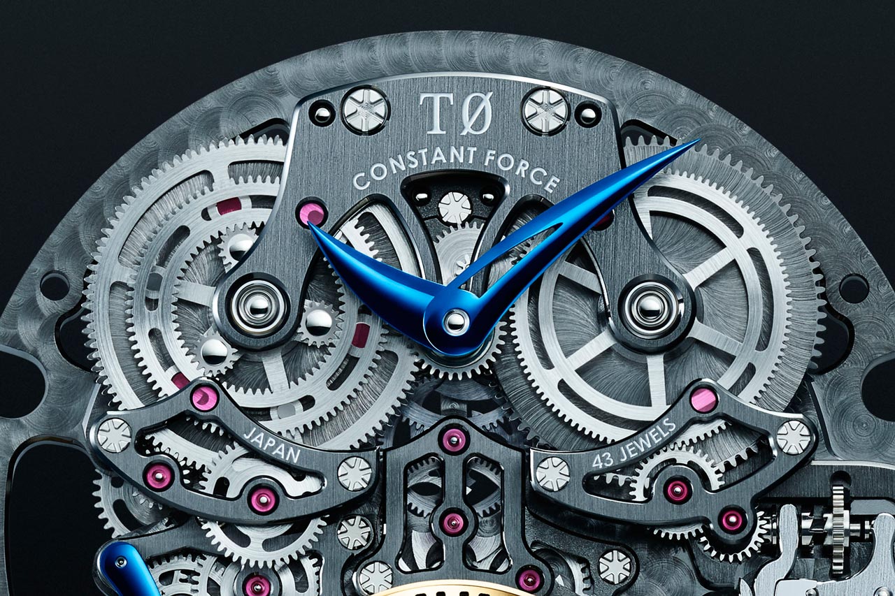

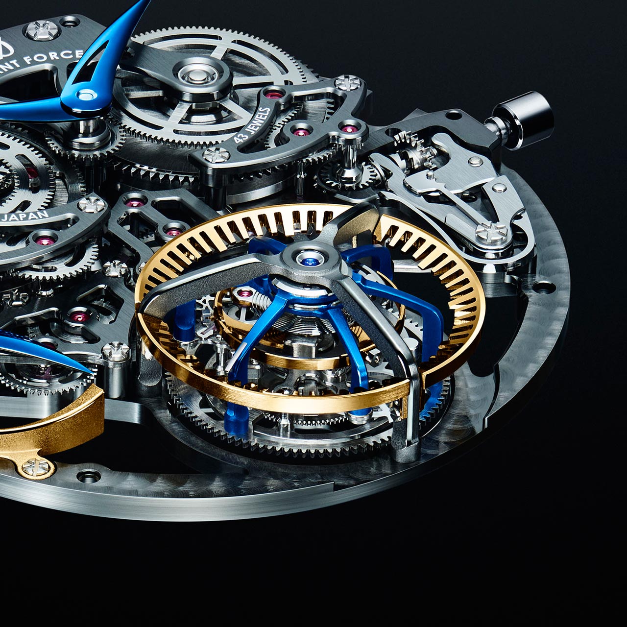

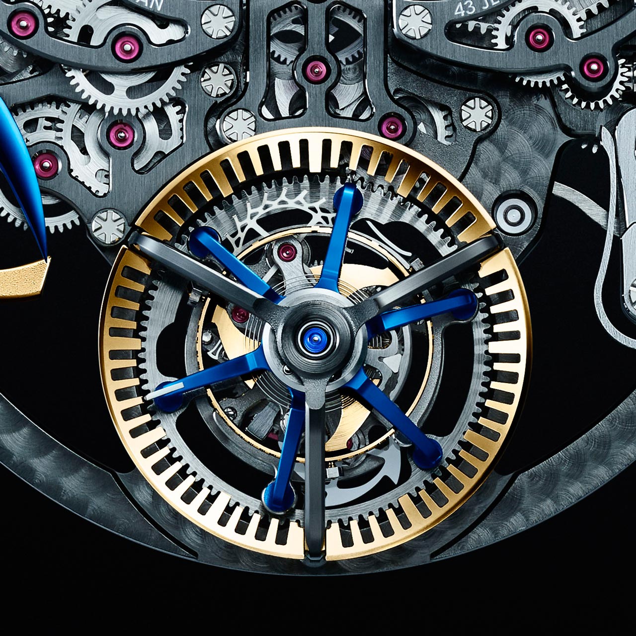

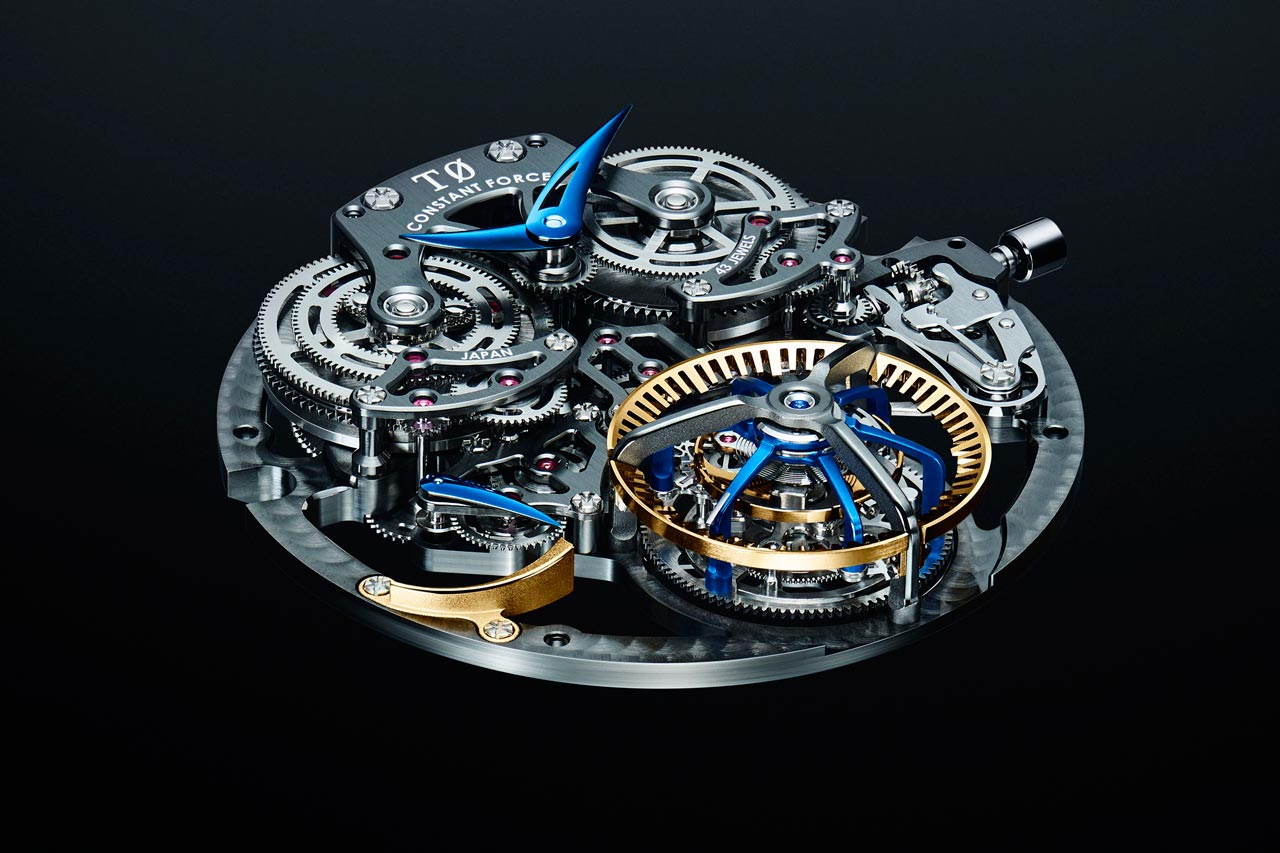

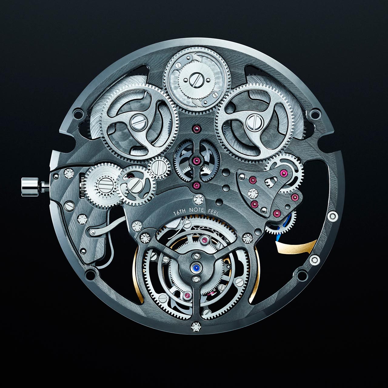

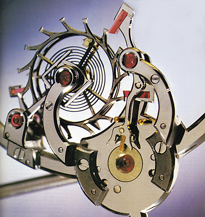

Компания Grand Seiko стремительно эволюционирует в области создания сложных механизмов, представляя Grand Seiko T0 Constant-Force Tourbillon - первый в истории марки часовой механизм с турбийоном, впервые в истории оснащенным механизмом постоянной силы.
Революционная особенность нового калибра - это не турбийон, а связанный с ним механизм постоянной силы (remontoir d’égalité). Калибры с использованием remontoir d’égalité встречаются достаточно редко и находятся на вершине часового искусства, но Grand Seiko разрабатывает механизм, в котором remontoir d’égalité впервые в истории интегрирован непосредственно в конструкцию турбийона. Цель турбийона - противодействовать пагубному влиянию силы тяжести на регулирующий орган механизма. Решение этой проблемы, предложенное и запатентованное в 1801 году Абрахамом-Луи Бреге, заключалось в том, чтобы поместить балансовое колесо и спусковой механизм в каретку, вращающуюся вокруг своей оси, таким образом нейтрализуя влияние силы тяжести на основные элементы механизма, влияющие на точность хода. Однако помимо балансового узла в часовом механизме существуют и другие элементы, влияющие на качество хронометрии. Например, заводная пружина имеет тенденцию обеспечивать больший крутящий момент, когда она полностью заведена, уменьшающийся в процессе раскручивания пружины. Изменяющаяся величина крутящего момента непосредственно влияет на амплитуду колебаний балансового колеса и, следовательно, на точность хода механизма. Чтобы противодействовать этой проблеме, часовщики изобрели так называемые устройства постоянной силы, среди которых есть цепная фузея и remontoir d’égalité. Ремонтуар - это механизм с волосковой спиралью, накапливающий энергию от заводной пружины и передающий ее равными импульсами через определенные промежутки времени на балансовое колесо.
Новый калибр Grand Seiko T0 Constant-Force Tourbillon основан на архитектуре с двумя заводными барабанами, которая характеризуется более стабильной передачей крутящего момента - при равном запасе мощности две меньшие пружины дают менее изменяющийся в процессе роспуска крутящий момент, чем одна большая (идея заключается не в увеличении запаса хода, а в улучшении качества передачи энергии). Но основное новшество располагается в каретке турбийона - впервые в истории remontoir d’égalité полностью интегрирован в конструкцию турбийона, находясь на одной оси с балансовым колесом. Следует понимать, что чем больше элементов находятся между устройством постоянной силы и балансовым колесом, тем меньше его эффективность. Takuma Kawauchiya, конструктор и часовщик из Seiko Instruments Inc., разработал стабильную систему, в которой remontoir d’égalité находится настолько близко к балансовому колесу, насколько это возможно, то есть фактически располагается поверх балансового колеса на одной с ним оси. Были внесены и другие улучшения, такие как использование специального антифрикционного покрытия для центрального и третьего колеса колесной системы, позволяющего передавать крутящий момент от двух заводных барабанов с минимальным сопротивлением. Кроме того, турбийон работает с частотой 4 Гц, быстрее, чем большинство турбийонов, обычно работающих с частотой 3 Гц, для обеспечения большей точности. В балансовом узле отсутствует стандартный регулятор, длина балансовой спирали постоянна, регулировка баланса производится за счет коррекции инерции балансового колеса установленными на нем противовесами. Испытание на точность с использованием прототипа показало, что воздействие силы тяжести было уменьшено до одной десятой её значения и меньше благодаря турбийону, а максимальная точность хронометрии неизменно сохранялась в течение 50 часов из 72 часов запаса хода благодаря remontoir d’égalité, интегрированному в турбийон. Grand Seiko T0 Constant-Force Tourbillon оснащен функцией стоп-секунды, что является достаточно сложным решением в механизмах с турбийоном. Kawauchiya решил останавливать каретку турбийона полностью, а не только балансовое колесо. Для облегчения перезапуска турбийона, при пуске часов после коррекции времени, рычаг, останавливающий каретку, освобождает механизм и дает мгновенный импульс, толкающий каретку в противоположном направлении. Техническое решение запатентовано Grand Seiko.
Механизм максимально скелетонизирован, открывая вид на отлично декорированные в лучших традициях высокого часового искусства элементы механизма. Калибр отображает часы и минуты в положении на «12 часов», малая секундная стрелка расположена на каретке турбийона, индикатор запаса хода в положении на «8 часов». В настоящее время механизм Grand Seiko T0 Constant-Force Tourbillon выставлен в холле на втором этаже Grand Seiko Studio Shizukuishi, открытой 20 июля 2020 года в Shizukuishi, Morioka. Остается дождаться его появления в новой модели наручных часов Grand Seiko.

Сообщение от MKurbatov Посмотреть сообщение
Круть какая! Турбийон Сейки!
Фишка не в турбийоне, а в ремонтуаре постоянного усилия, который в турбийон интегрирован. Такого пока никто не делал

Не понял, и в чём тут революционность, если выкинуть громкие слова?
Даже у не самого топового уровня Zenith и то делает турбийоны с фузеей (постоянная сила на баланс). А уж другие и много похлеще делали. Посмотрите на Жирар-Перрего, для примера.
Или может "революционность" в цене? - ну как-то не верится - цену не написали.
"турбийон работает с частотой 4 Гц, быстрее, чем большинство турбийонов, обычно работающих с частотой 3 Гц, для обеспечения большей точности" - посмешило. Особенно если учесть, что есть турбийоны, работающие намного-много раз быстрее.
И это позабавило: "Решение этой проблемы, предложенное и запатентованное в 1801 году Абрахамом-Луи Бреге, заключалось в том, чтобы поместить балансовое колесо и спусковой механизм в каретку, вращающуюся вокруг своей оси, таким образом нейтрализуя влияние силы тяжести на основные элементы механизма, влияющие на точность хода. Однако помимо балансового узла в часовом механизме существуют и другие элементы, влияющие на качество хронометрии." -
давным давно изобрели не только турбийон, но и "карусель". Бланпа так вообще умудрились сделать одновременно и турбийон, и карусель в одном флаконе (в одних наручных часах).
