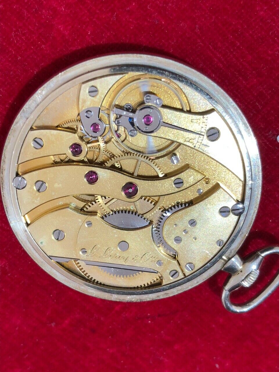

Здравствуйте.
Есть ли информация по калибру, использовавшемся Bulova в линейке часов Phantom? Это явно стороннего производителя калибр.

Похож на Лекультер.

Сообщение от unklnown Посмотреть сообщение
Похож на Лекультер.
Хм, думал может Touchon или Meylan, находил мнение что Haas, а про этот вариант забыл.

Хотя, на калибр 9 похоже, но направление мостов не такое, а остальные калибры совсем не похожи.
Нашёл информацию что вроде как это калибр Audemars Piguet,the Cal 17/22 но самого этого калибра не нашёл, справочников по калибрам Piguet тоже.

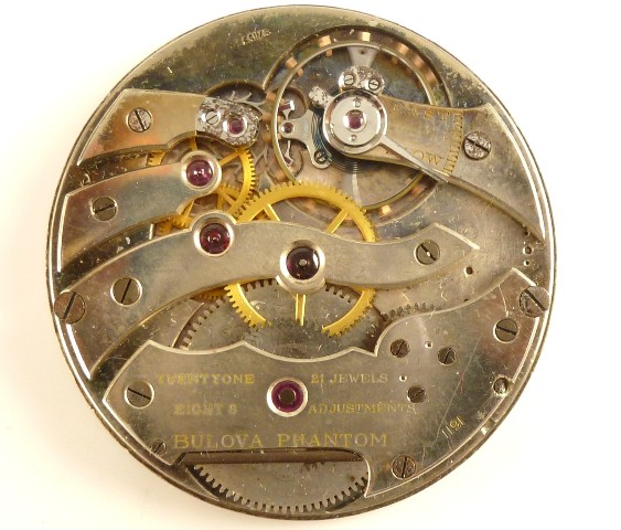

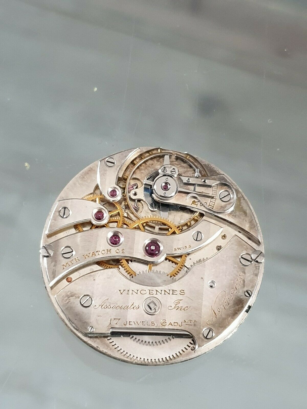

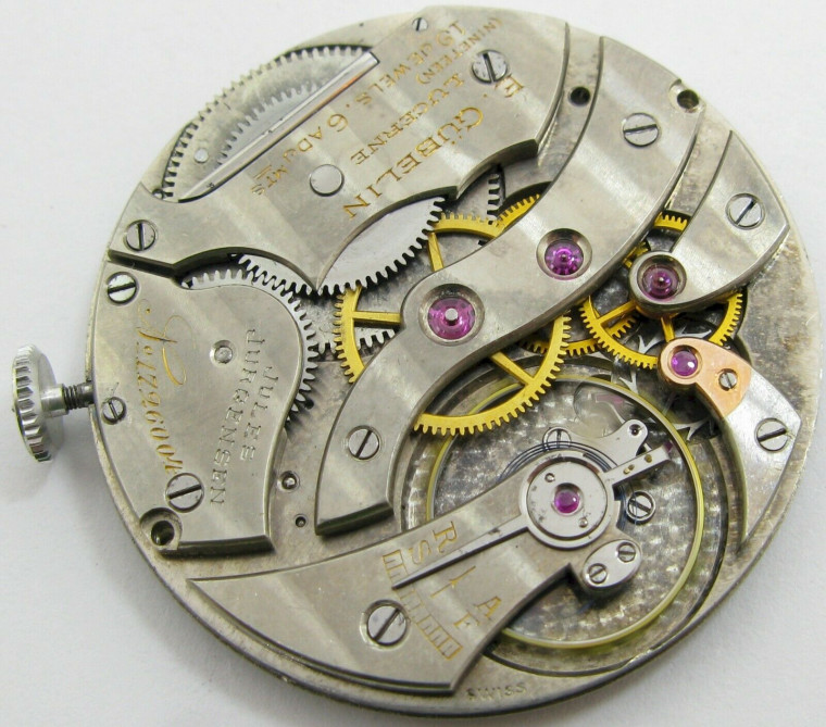

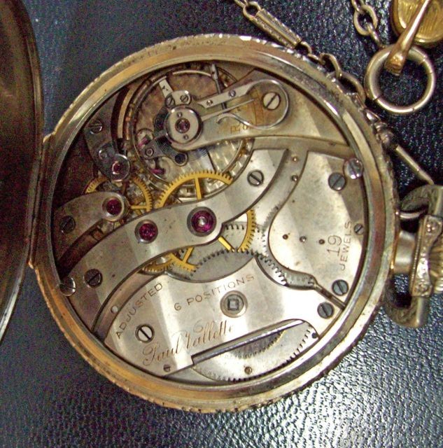

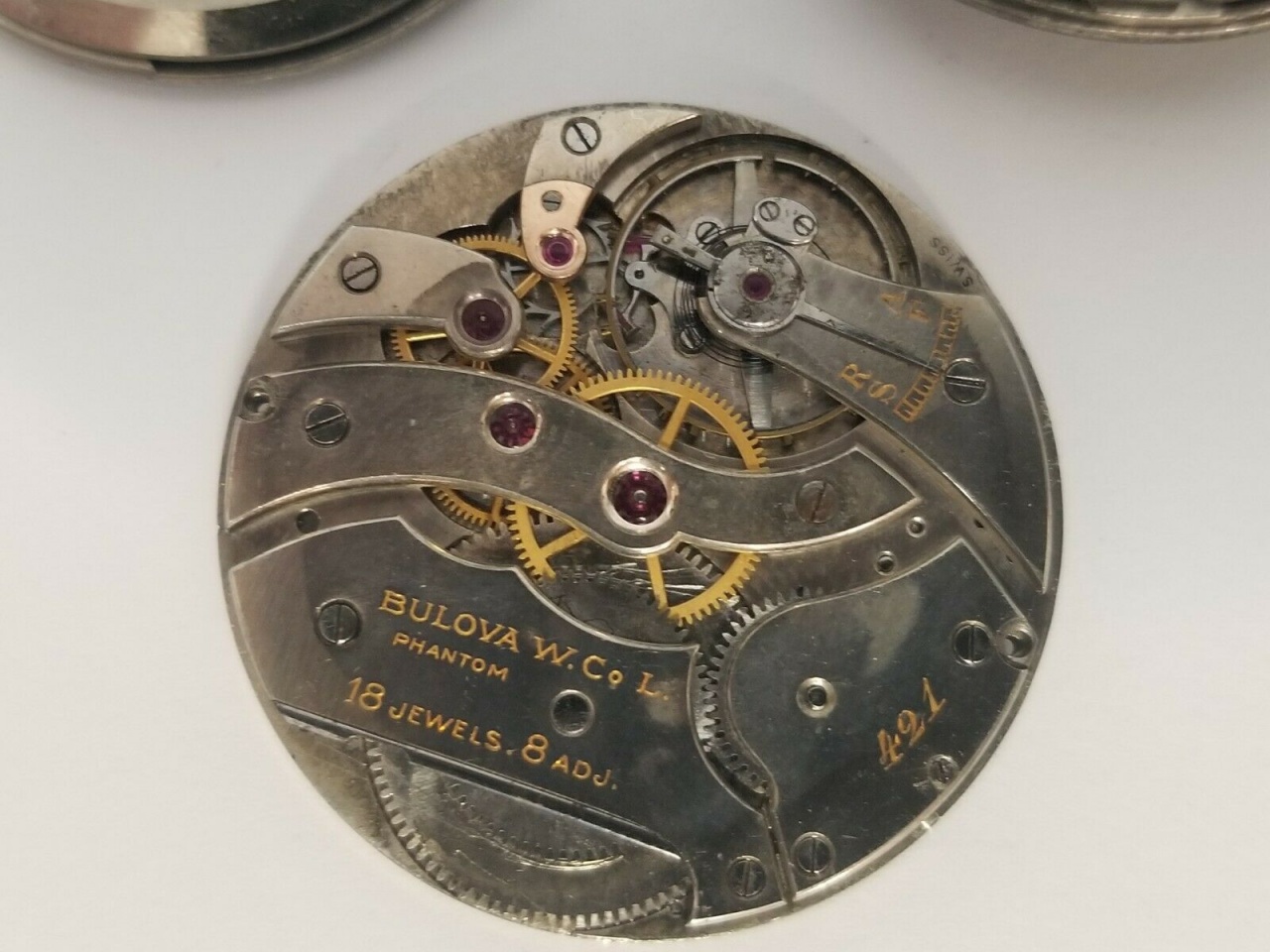

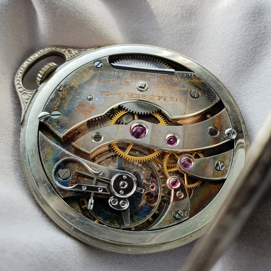

Сообщение от konung39 Посмотреть сообщение
Заметив имя собственное Piguet, современный любитель часов думает прежде всего об Audemars Piguet по предубеждению - это самая известная фирма с фамилией Пиге.
Хотя разных и прямо несвязанных между собой часовых предприятий Пиге в Швейцарии ~1920 гг существовало более десятка.
Когда человек по ссылке пишет, что в 1987-м году он интересовался у фирмы Bulova о производителе калибра, он имеет ввиду совсем другой калибр (прямо указывая "like the lower movement shown"); этот:
А фирма Bulova в своём ответе подразумевает совсем других Пиге.
Не Одемар-Пиге, а Louis-Elisee Piguet, которые производили в больших объёмах показанный калибр для широкого круга фирм (иногда с незначительными отличиями в финишинге), что подтверждается сохранившимися архивными записями самих LEP.
Относительно сабжевого калибра прямых доказательств происхождения не обнаруживал, но учитывая весьма характерную и повторяющуюся форму моста для set lever, думаю, что Lecoultre & cie - наиболее вероятный производитель механизма.
Эту серию калибров (механизм Bulova/LEP с предыдущего снимка к ним не относится) использовали несколько марок в разных вариантах финишинга.
Например, у меня был следующий Мозер для американского рынка с альтернативной формой моста заводных колёс:
Другие (далее все фото с ebay):
И так далее.
Ещё один калибр из этой же серии, но с эксклюзивным альтерингом мостов использовал как базу для навешивания различных календарей собственной конструкции и функций прыгающего часа Robert Cart. Эксклюзивный, поскольку форма одного из мостов запатентована на имя названного часовщика.
У сабжевой Буловы под циферблатом наверняка присутствует основной шести- или семизначный номер истинного производителя, как у других встречавшихся мне Булов этой серии калибров.

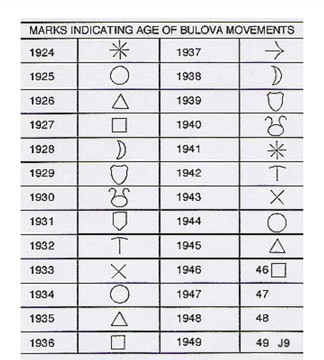

Блестящий ответ. Исчерпывающая информация.
Нашел ещё такую инфу. На английском. Но без ссылки, т.к. в обычном режиме сайт не открывается. Только в анониме.
"The world s most complete and reliable source of information on vintage and antique Bulova watches. Everything you want to know about these great timepieces is here.
Bulova Serial numbers manufacture dates. Determing age of vintage bulova watch watches.
Bulova Date Codes. Pre-1950 Movements. From 1924 through 1949, the year of the movement can be determined from the symbol stamped on the movement.
Vintage Bulova Watch Search
The Watch Guy: Bulova Serial Number Table & Manufacture Dates
The Bulova website contains an extensive database of old, vintage and antique Bulova pocket and wrist watches, included the famous Bulova Lone Eagle and Bulova.
There are many Bulova watches with serial numbers. However, these numbers are for identification purposes only. There are no number tables that I am aware of to cross reference the date of manufacture with the serial number. The serical numbers were simply for identification purposes only. In the late 40's Bulova began using a series of codes to denote the manufacture date.
Find great deals on eBay for bulova serial numbers. Shop with confidence.
The myBulova website contains the worlds largest database of old, vintage and antique Bulova watches and pocket watches, including early Rubaiyat, Hudson and Lady Maxim models as well as the famous Bulova Lone Eagle and Bulova Accutron models."
И таблица:
