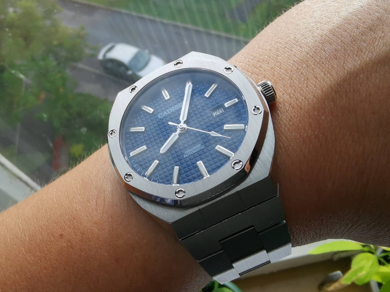

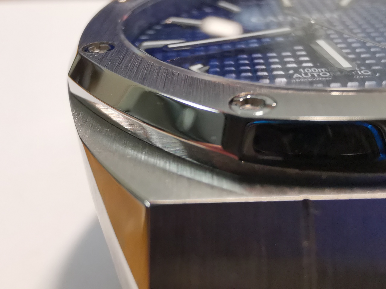

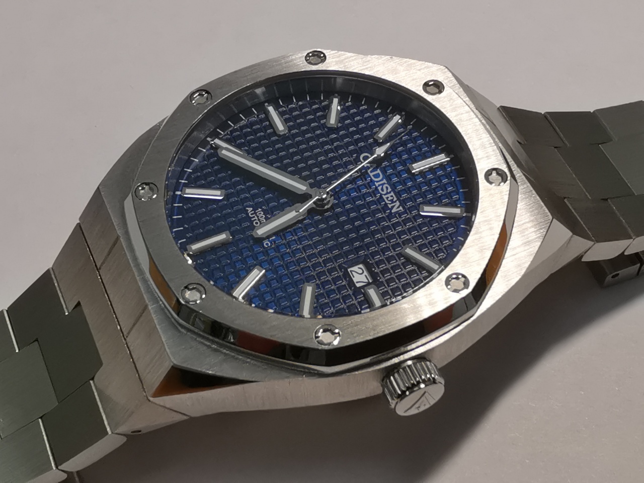

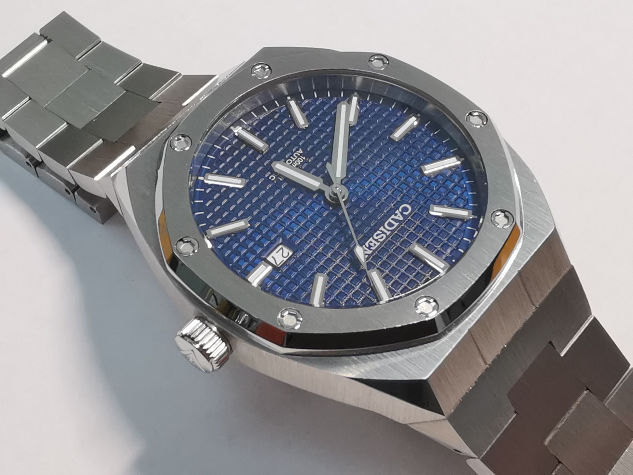

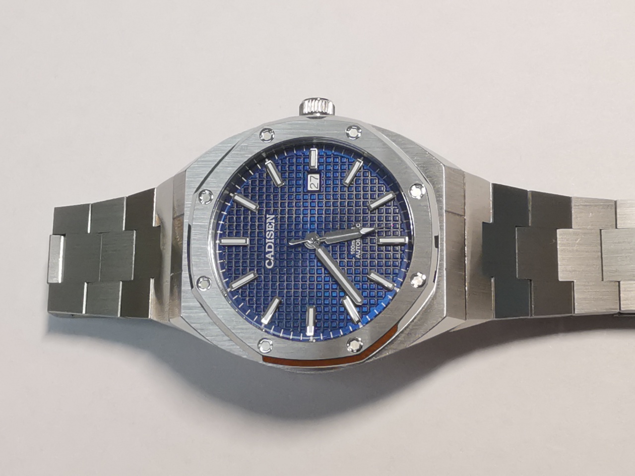

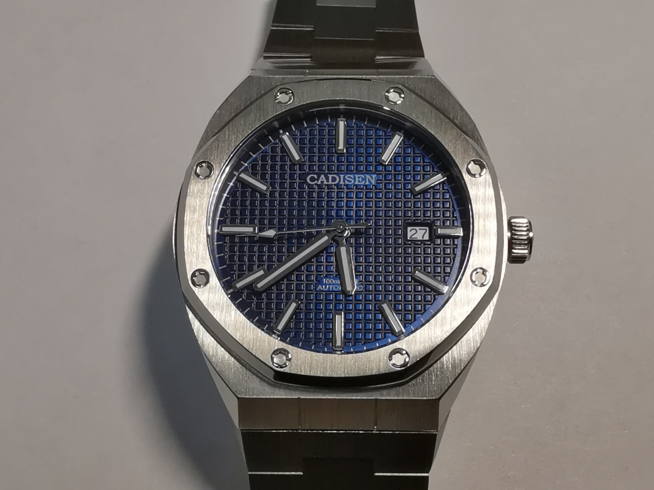

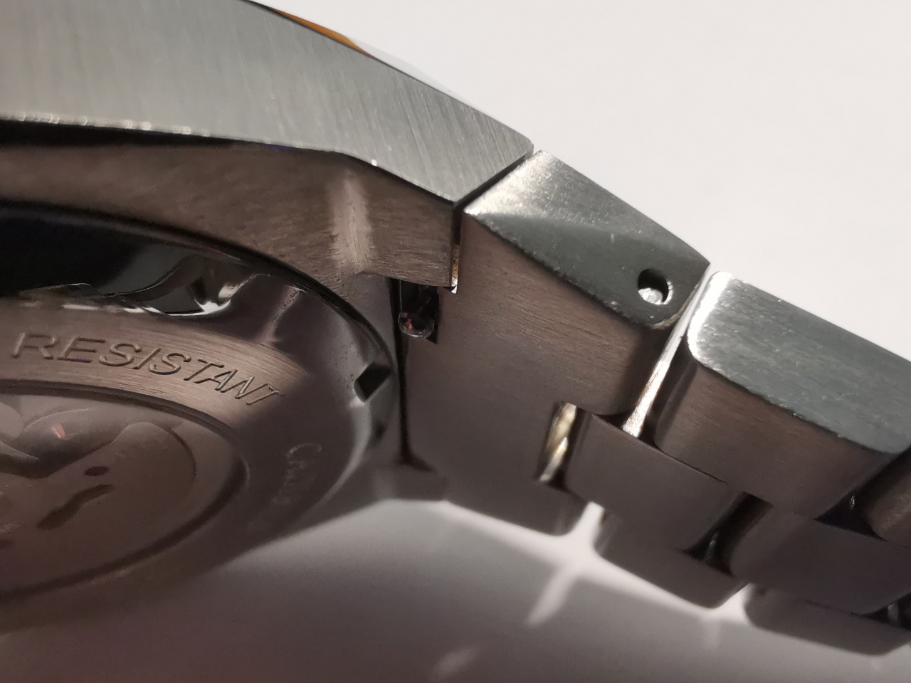

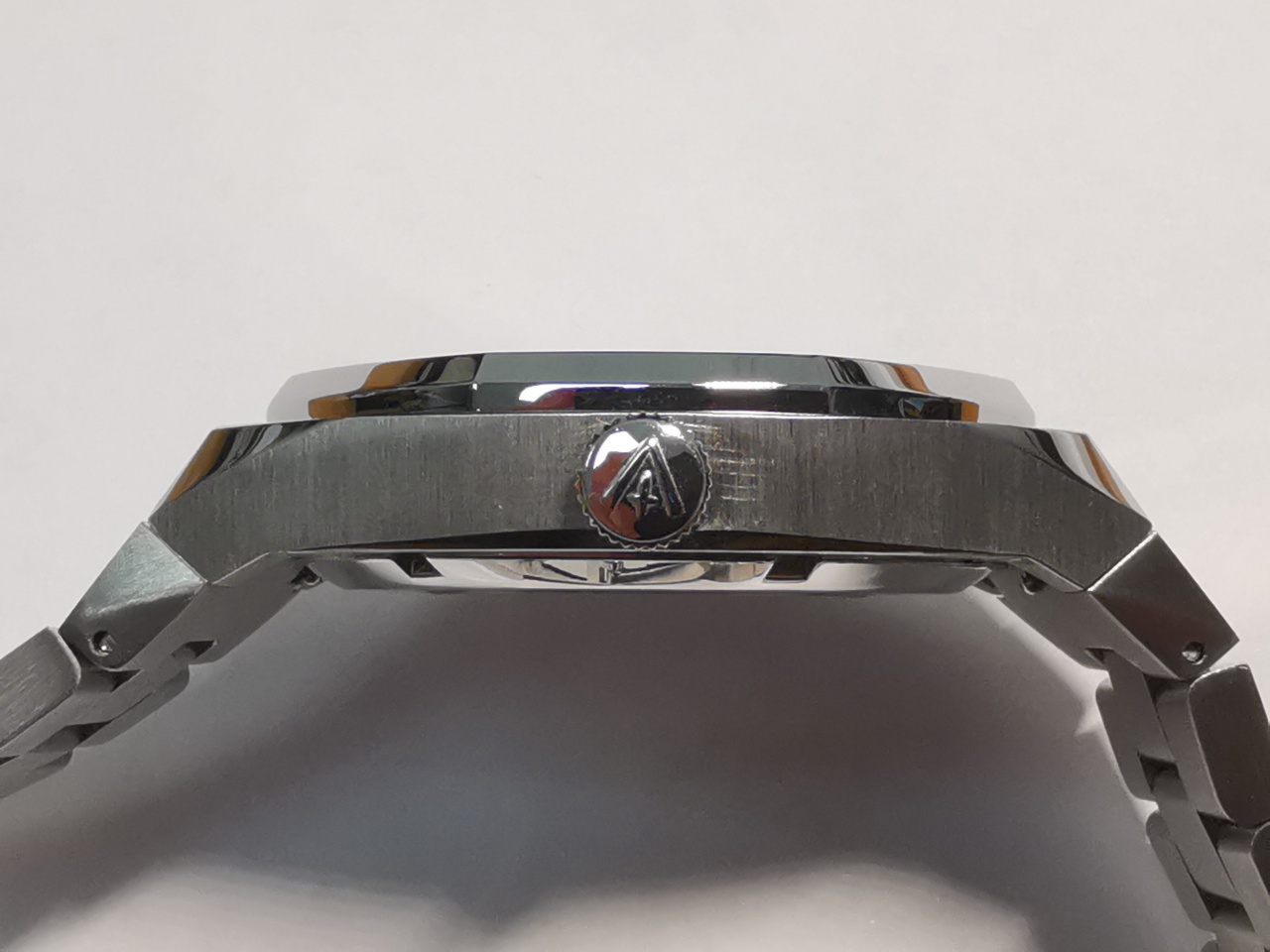

Теперь переходим к часам. Корпус часов массивный, из нержавеющей стали, даже с убранными 4-мя звеньями весит 182 грамма. Корпус в диаметре 45 мм, до заводной головки 48 мм, от ушка до ушка 57 мм, ниша под шпильку 20 мм. Корпус обработан в технике направленного среднего сатинирования, в одном стиле с браслетом. Грани верхней площадки корпуса почти острые, но это не заметно пока не касаемся пальцами. А, вот, все грани браслета имеют острые углы, которые в силу плотного прилегания к коже не заметить просто невозможно. Концевые звенья браслета сидят довольно плотно, но небольшой люфт, где то 0,2 мм всё же заметен. Браслет и корпус в силу их конструктивных особенностей следует считать как одно целое (произведение). В корпусе часов, с нижней стороны, есть ниша, куда вставляется выступающая часть концевого звена. Концевое звено в широкой декоративной части имеет 25 мм, ниша, равно как и выступающая часть звена, имеют 20 мм ширины. Боюсь, что если захочется заменить браслет на ремешок, то для этого потребуется ремешок с аналогичным концевым звеном, иначе часы радикально потеряют свой внешний вид.

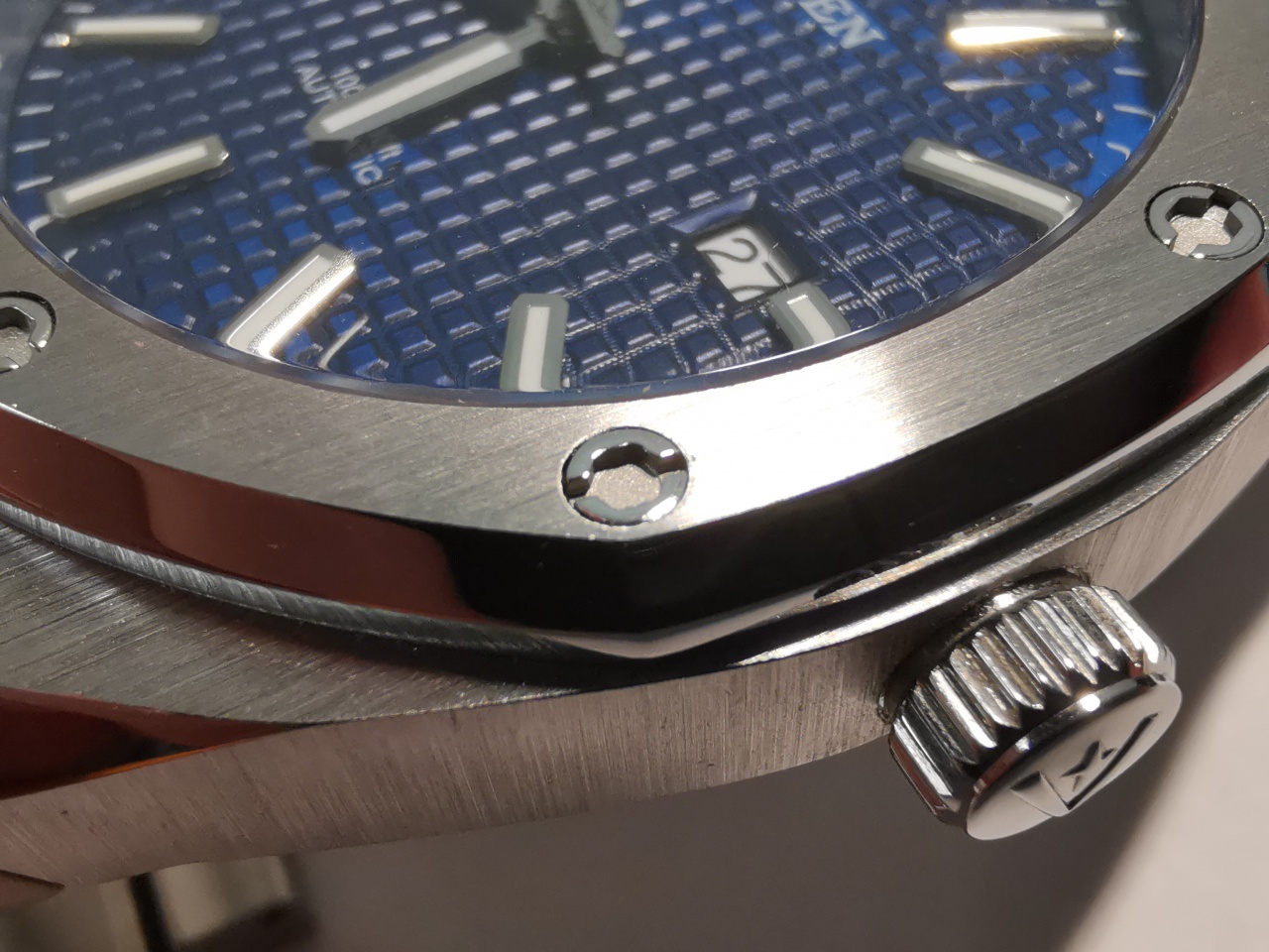

Безель часов выполнен довольно аккуратно, на верней площадке имеет среднее сатинирование, с тем же направлением, что и на корпусе. Боковые стороны безеля хорошо полированы. В качестве декора на верхней площадке безеля имеются утопленные полированные винтики, шлицы шляпок которых, ориентированы по длине окружности безеля.
Стекло над циферблатом плоское, минеральное, слегка, где-то на 0,2 мм выступающее над безелем.

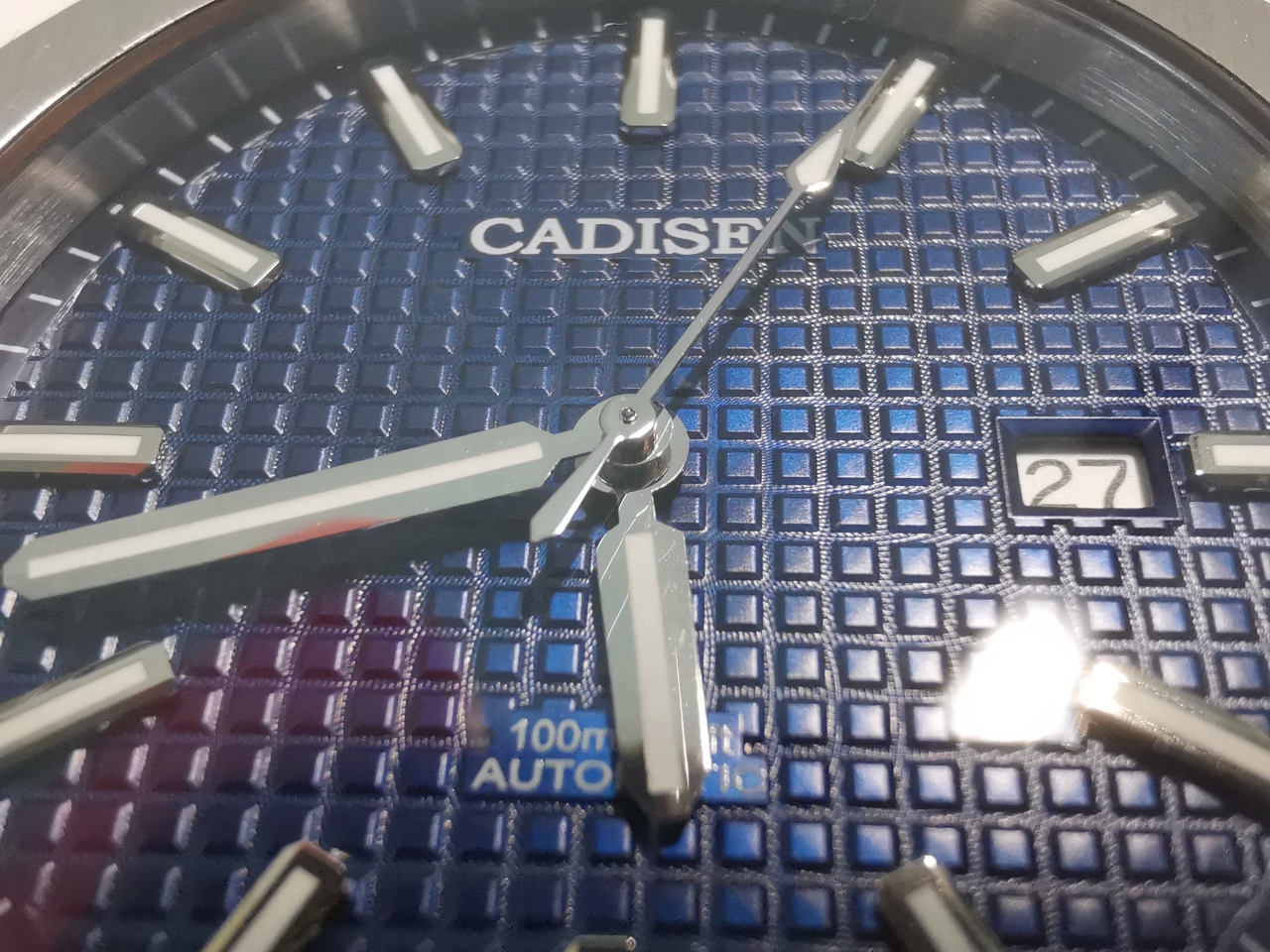

Циферблат синего цвета с небольшим отблеском и слабым переливом, текстурный, прессованный. Текстура собрана из квадратиков со стороной 1 мм. На циферблате приличествуют надписи Cadisen, 100m, Automatic, выполненные белой краской.Часовые метки накладные, полированные, трехгранные, имеют наполнение неярким люмом. Окошко даты простое прямоугольное с внутренними фасками. Стрелки сочетающиеся по стилистике с часовыми метками, комфортной длины, полированные, трехгранные, имеют наполнение люмом такой же яркости как и часовые метки. Секундная стрелка чуть длинней минутной, с люмом на заостренном копьевидном конце.

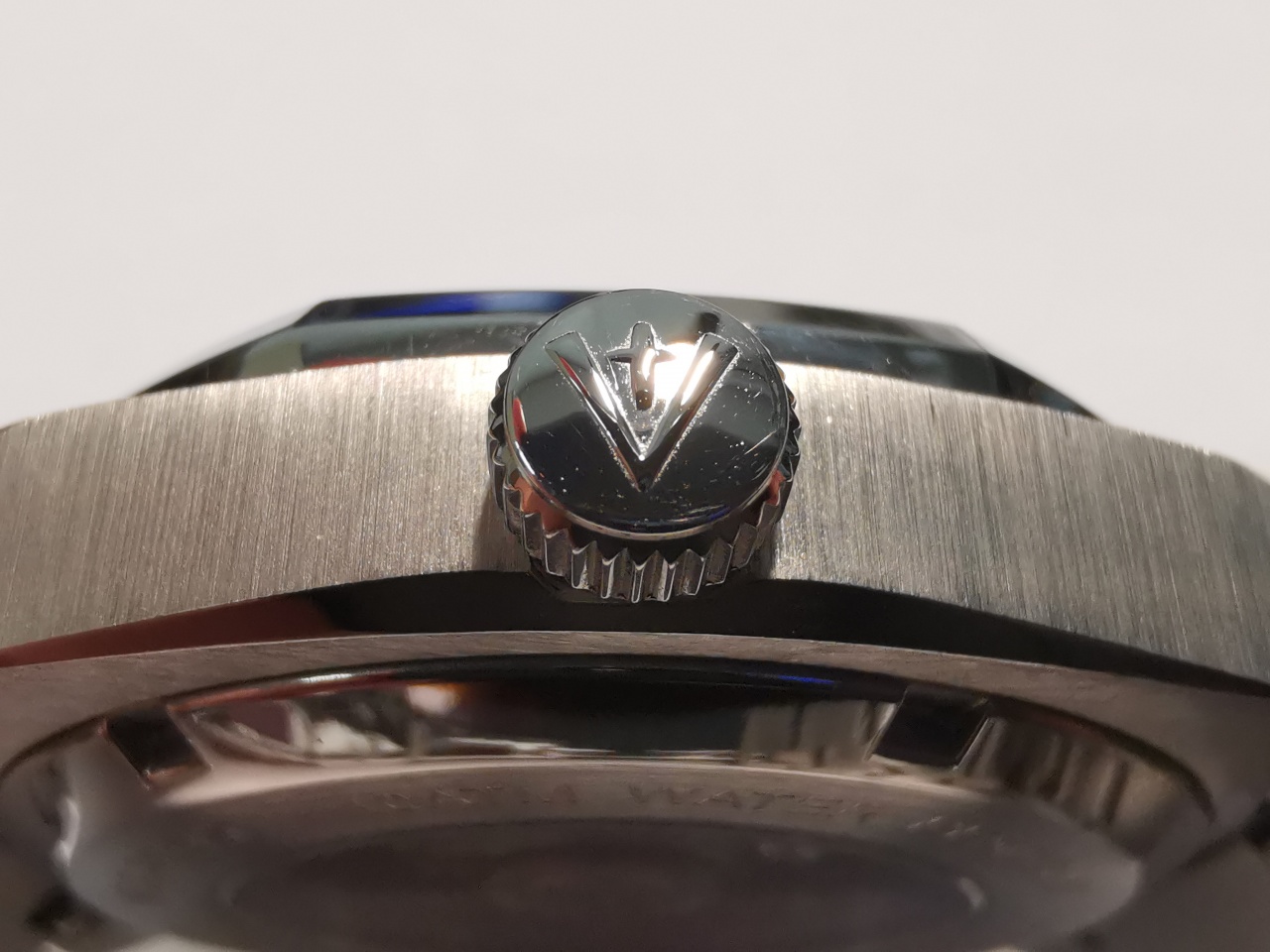

Заводная головка с насечками, полирована, на слегка выпуклой верхней части имеет рельефный знак бренда. Головка не на резьбе, несмотря на то, что говорит производитель. При этом обещается водозащита целых 10 атмосфер.
В часах установлен проверенный временем механизм Сейко NH 35A.

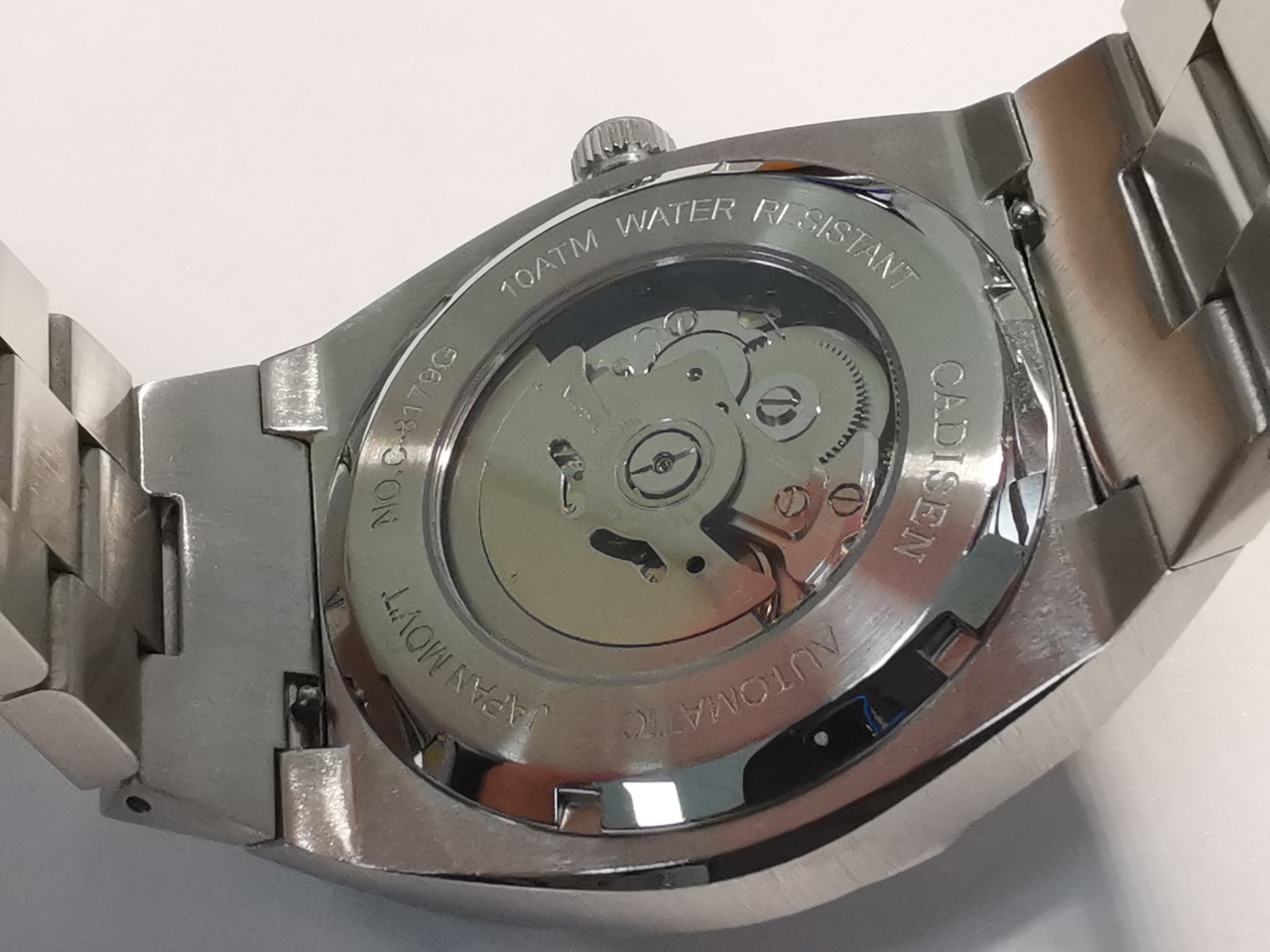

Задняя крышка полирована, на резьбе, имеет окошко над механизмом. По длине окружности крышки гравированы надписи с информацией о модели, бренде, водозащите.

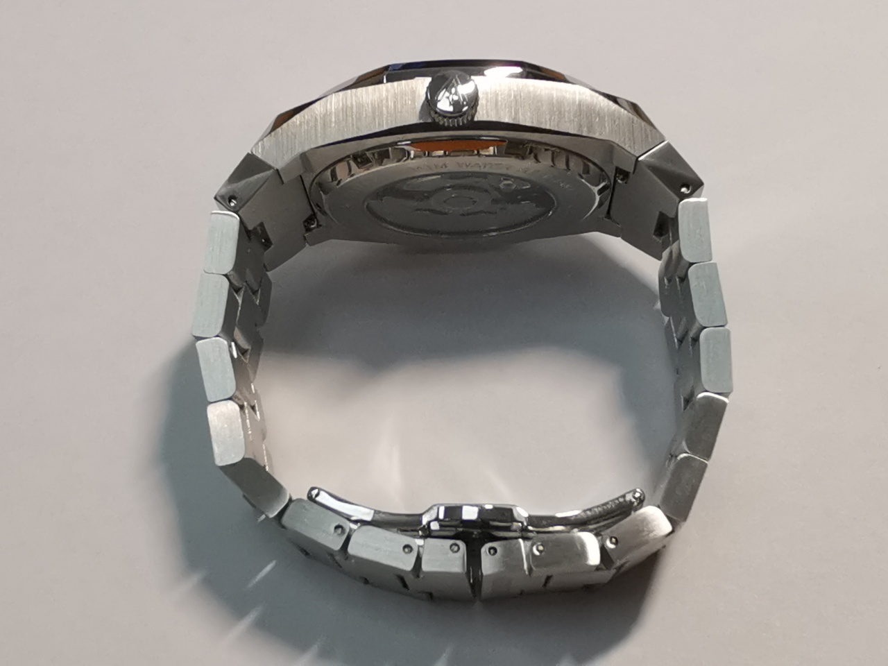

Браслет часов в широкой части имеет 25 мм, в узкой 20 мм. Оснащен застежкой бабочкой, которая держит вполне надежно. У звена застежки расположена гравированная надпись CADISEN.
Часы успешно прошли испытание водой в бытовых условиях.

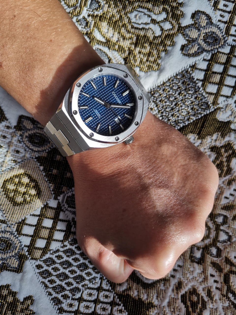

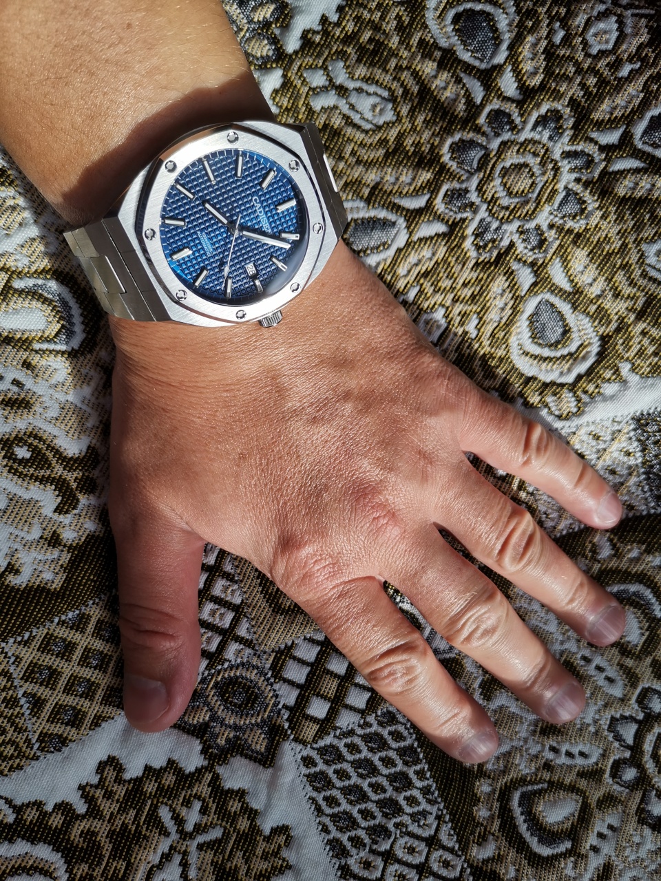

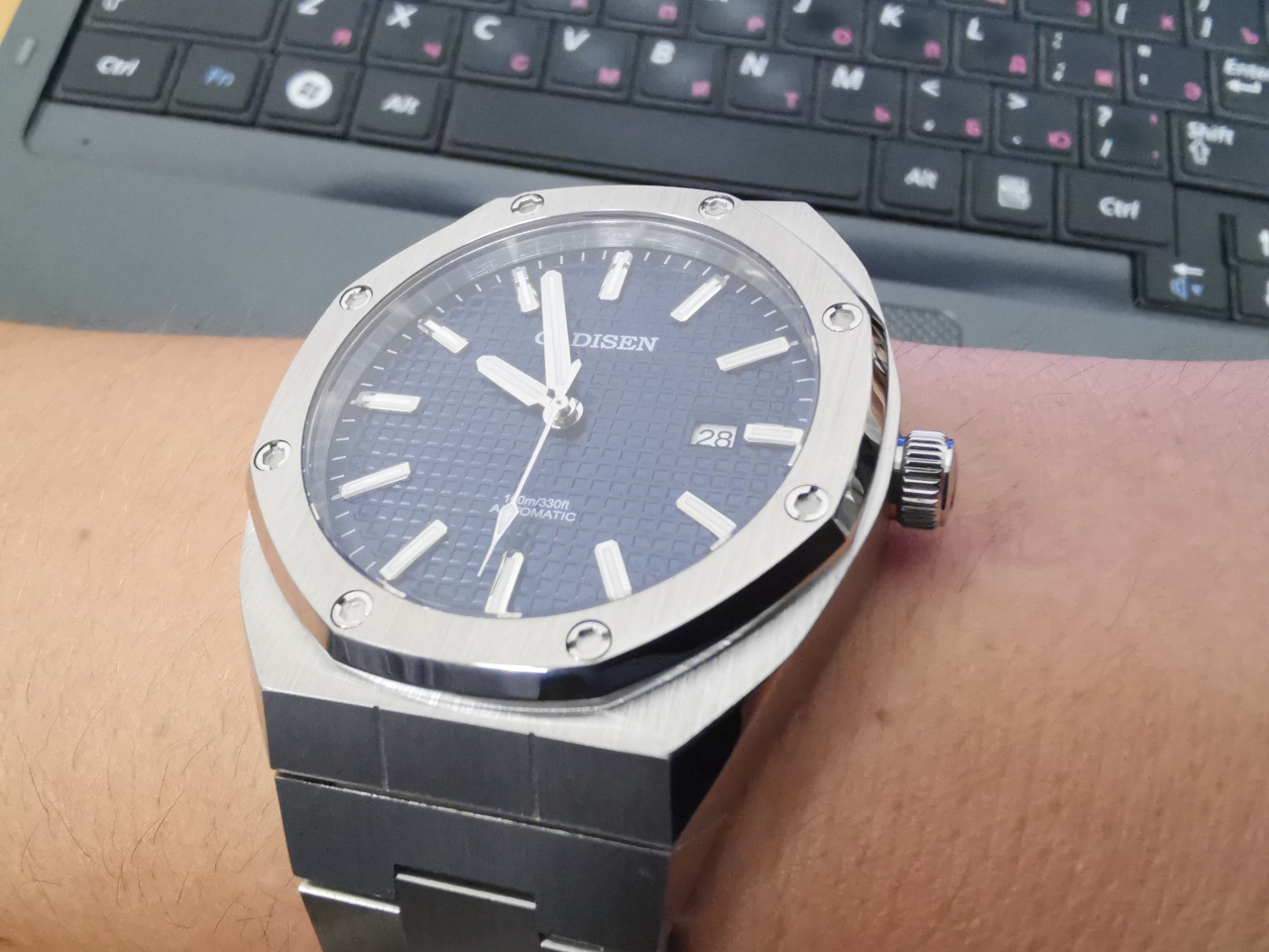

Вот так часы выглядят на руке. Дизайн достаточно молодежный.

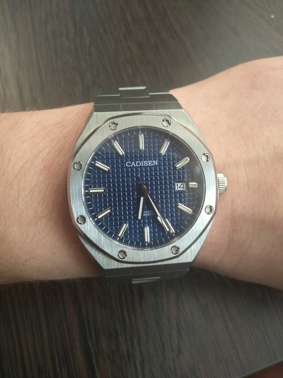

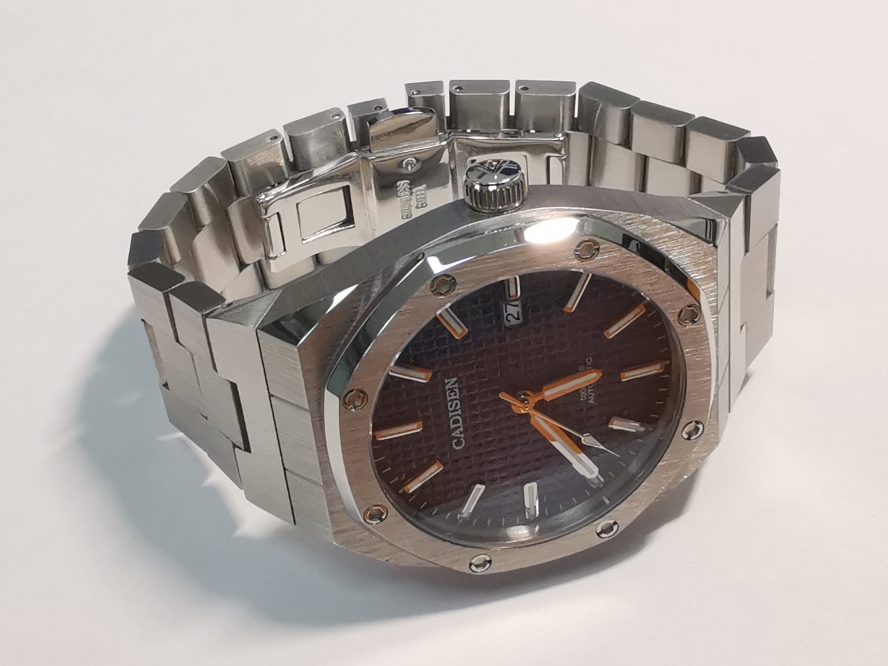

Купил себе такие же ,только 42 в диаметре.Взял ,как первую механику.По моим наблюдениям - идут практически в ноль.Засекал по Джи шокам -разница за сутки + 2 сек.Пользуюсь больше месяца -плавал в бассейне,душ принимал -воду держат.Пока доволен.
