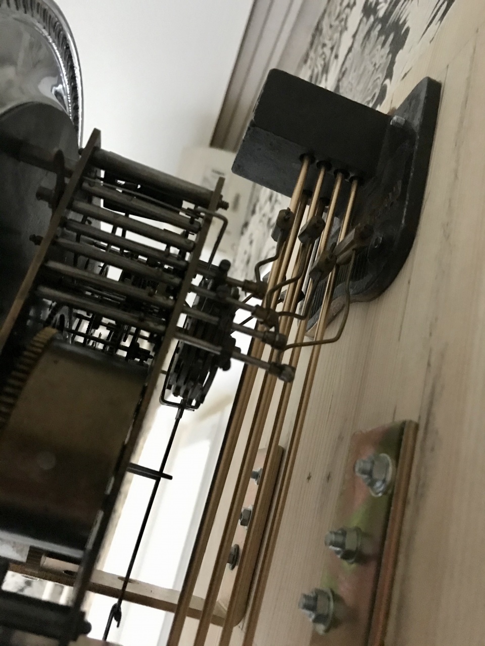

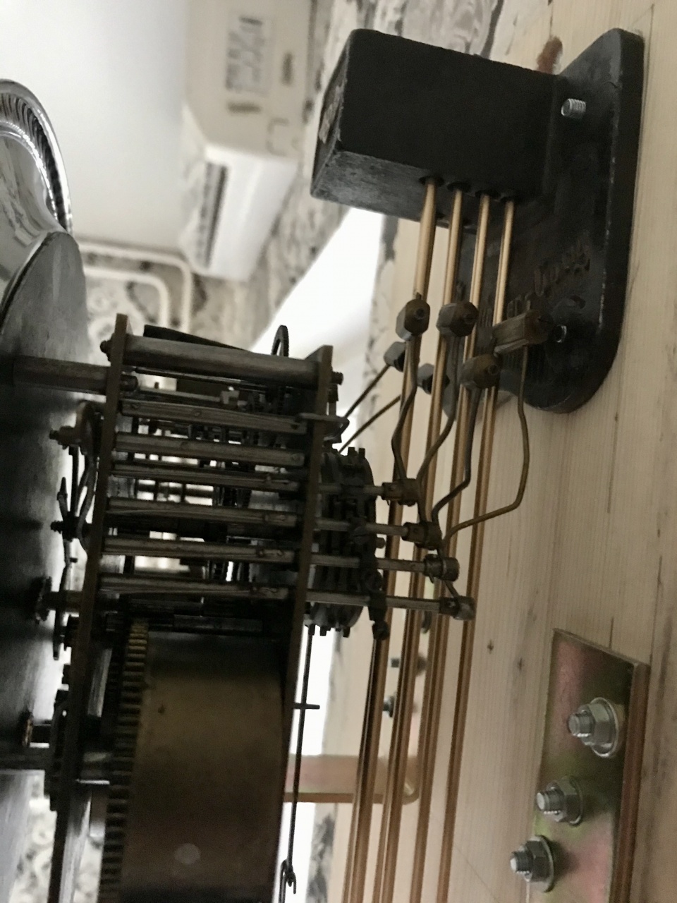

добрый день, очень нужна помощь в настройке боя на настенных Kienzle. Подскажите, много попадается информации по ОЧЗ, Янтарю и тд, но не смог найти "для новичков" по данным часам(( может плохо искал, помогите усилить удар молоточков))) Молоточки "поднимаются" как то медленно, и удар очень слабый((( спасибо!

Попробуйте не много опустить молоточки на их "ручках" . Чем короче рычаг, тем легче механизму поднимать этот молоточек (а значит и быстрей это будет происходить). И сам боек каждого молоточка в спокойном положении (когда не бьют) должен быть на растоянии 1-2мм от стержня гонга.

а вопрос по "ручкам", они все таки такие кривые должны быть или же относительно одинаковые и ровные под гонг?

Их, просто, до вас кто то так повыгибал. Поровняйте, как сможете- там тонкая латунная проволока.

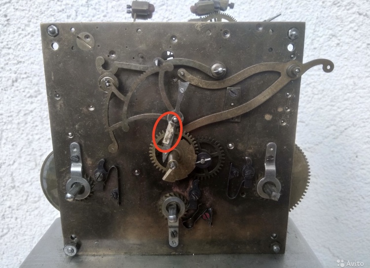

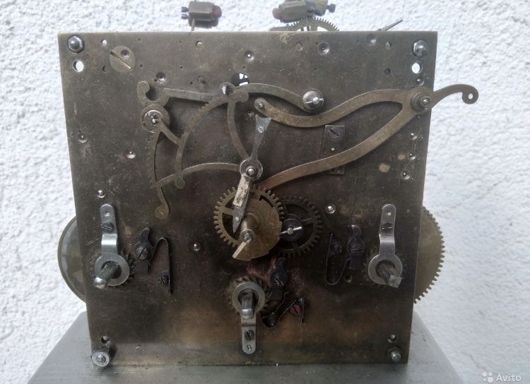

то есть все таки они примерно дугой должны быть? и вопрос по 2 фото, что такое наклеено, для чего???

Там не должно ни чего быть. На этом рычажке, который скользит по улитке ступенчастой боя, прикручена пружинчастая пластинка с зубчиком на конце . Зубчик упирается в ступени боя улитки , а при переходе с 12часов на 1час он благодаря пружинке , вылазит на плоскость улитки боя , а потом на ступеньку . У вас эта пружинистая пластинка (наверное ) лопнула и ее заклеили или напаяли на нее "заплатку" такую.
Этот пользователь сказал Спасибо! Krysin за это сообщение:
kot895 (21.08.2020)
