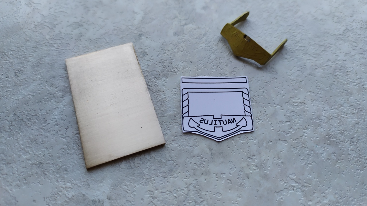

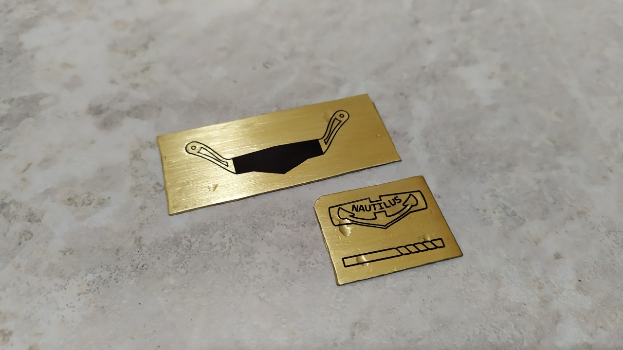

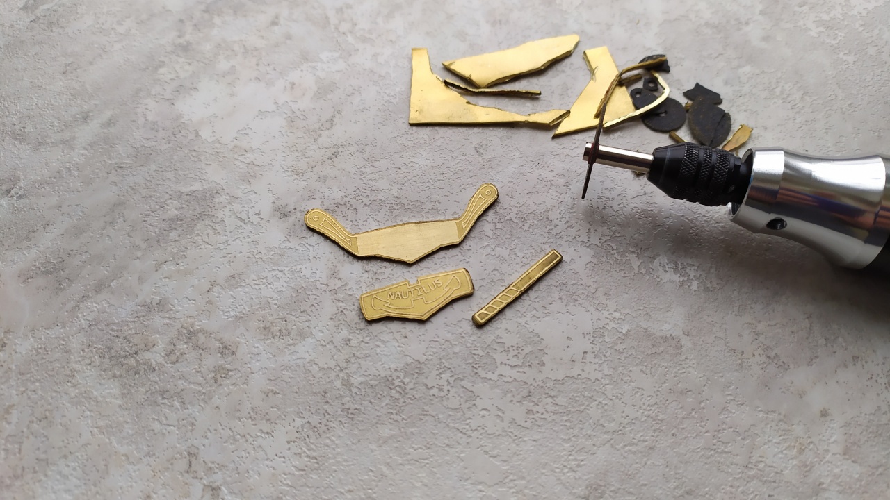

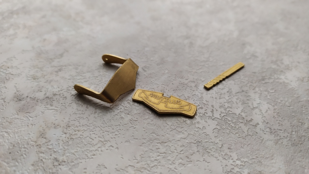

После получения часов озадачился изготовлением бакли. Решил делать сам, как и хотел.
Из цветмета у меня в наличии только латунь, только толщиной 1 мм и только мягкого состояния. Не лучший материал для бакли, но что есть, то есть. Думал, сделаю в 2 слоя и получу достаточную жесткость. Потом запатинирую вместе с часами и будет смотреться гармонично.
Дорисовал эскизы, распечатал на глянцевой бумаге для дальнейшего переноса на латуньку:

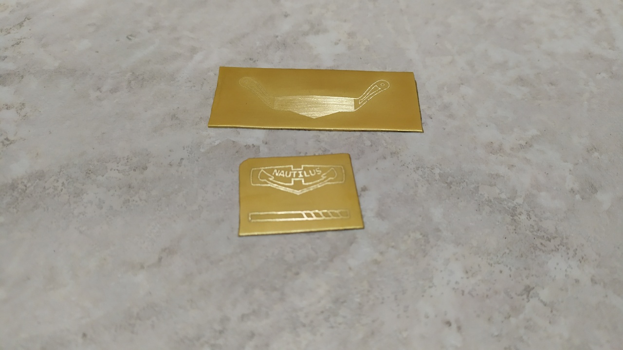

Утюгом перенес изображение:

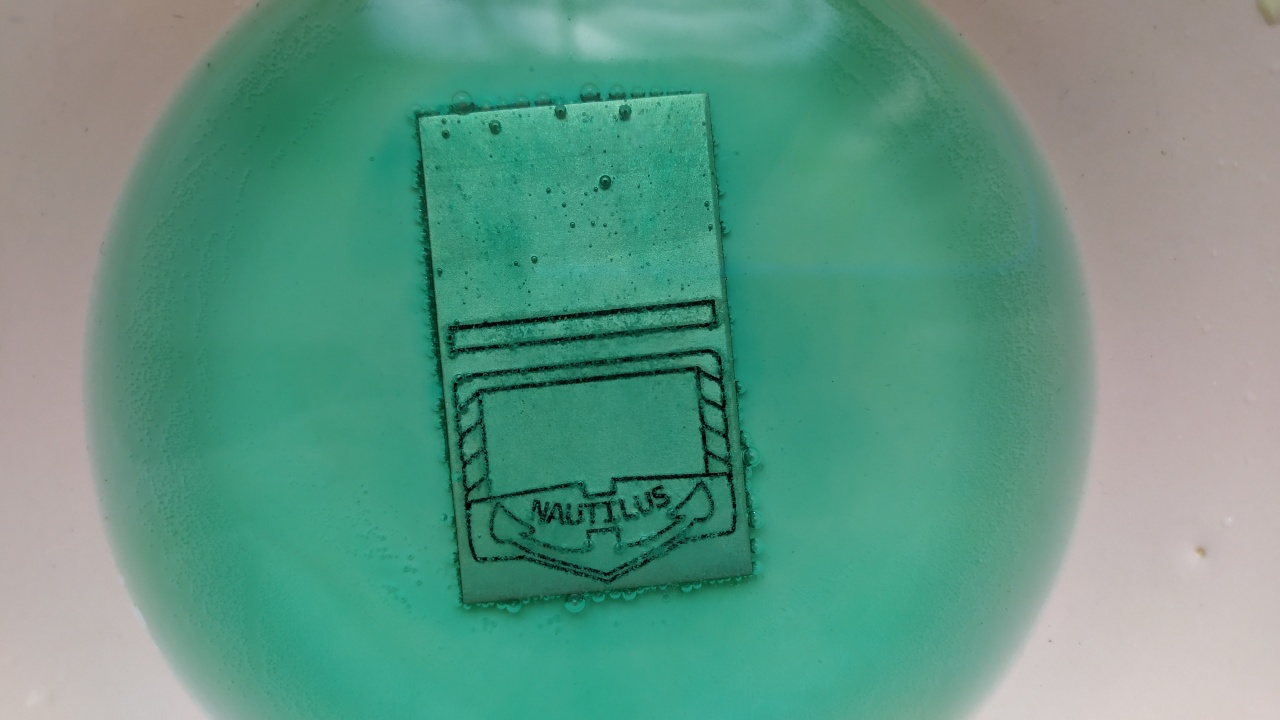

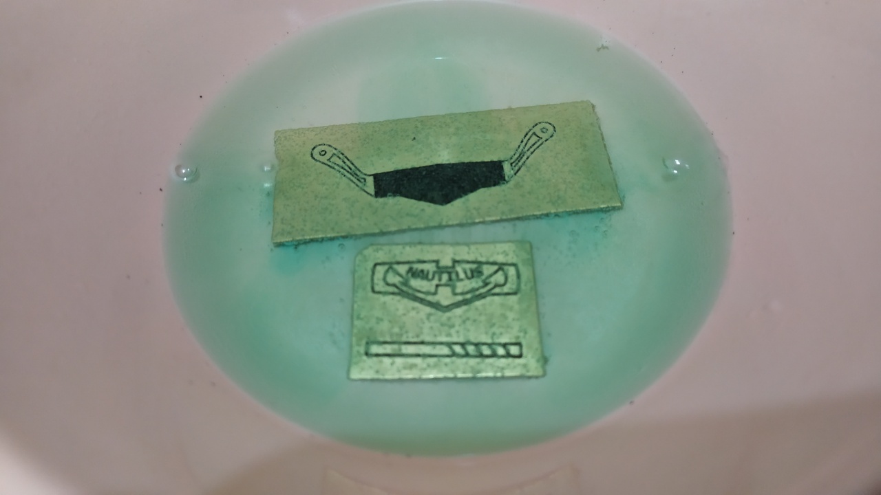

Протравил в лимонной кислоте и перекиси водорода:

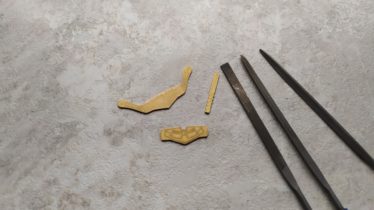

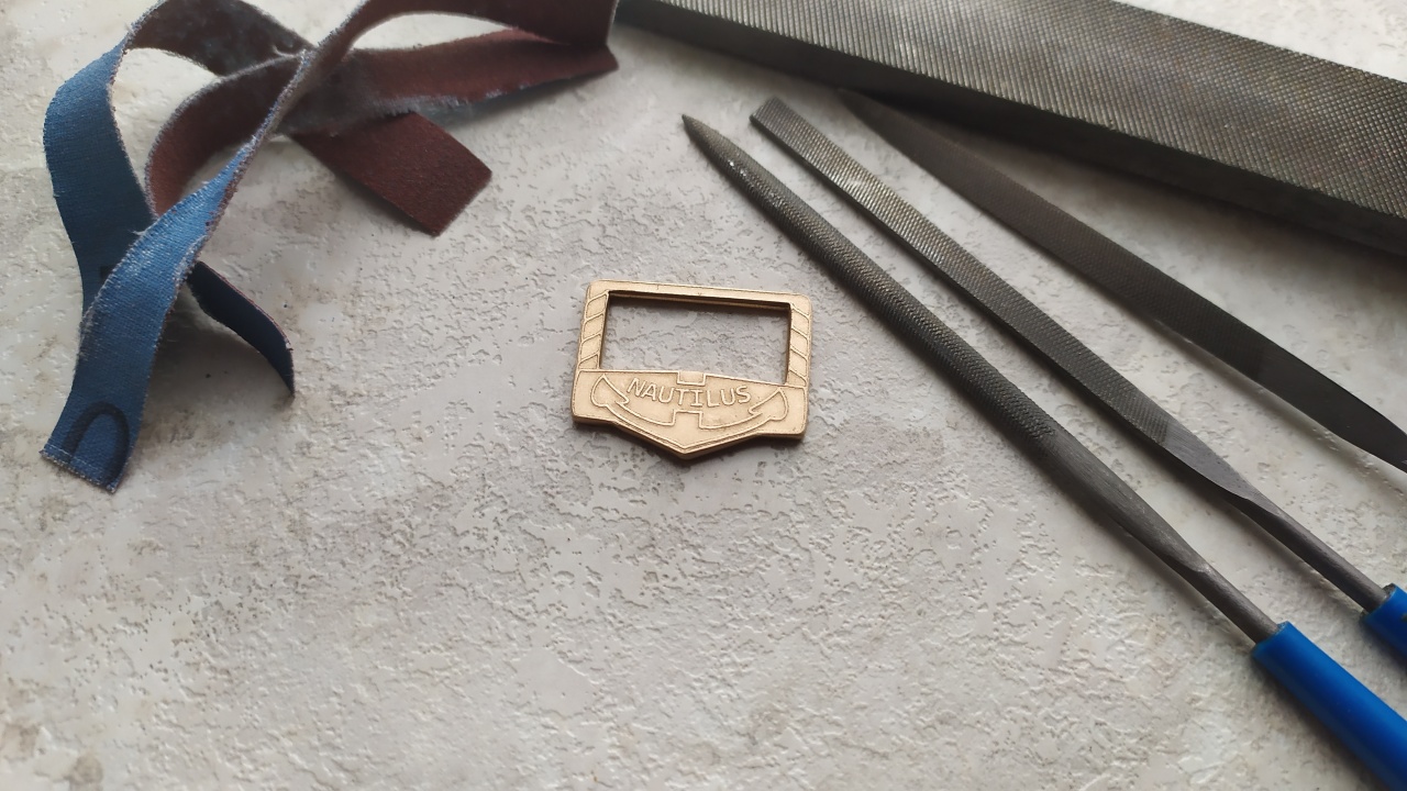

Срезал излишки металла:
Обточил надфилями:

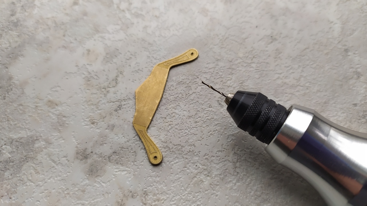

Просверлил отверстия под шпильку:
Спаял детальки:

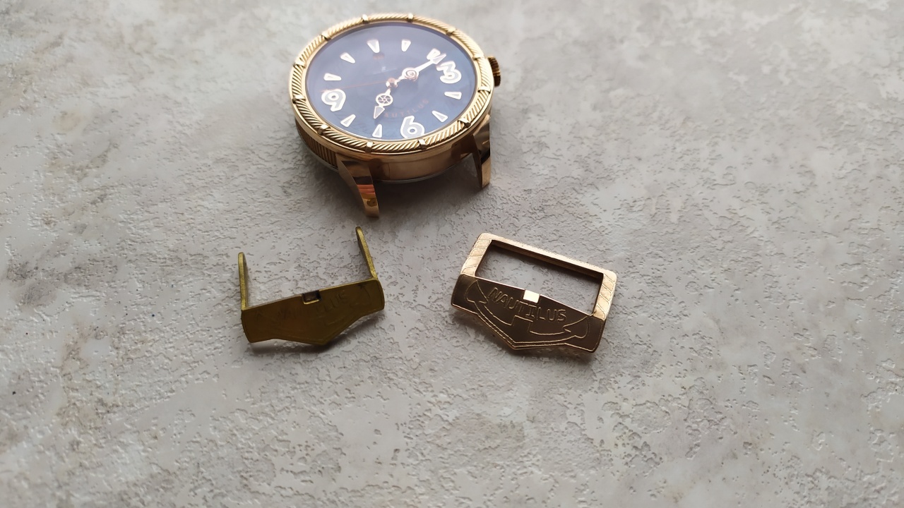

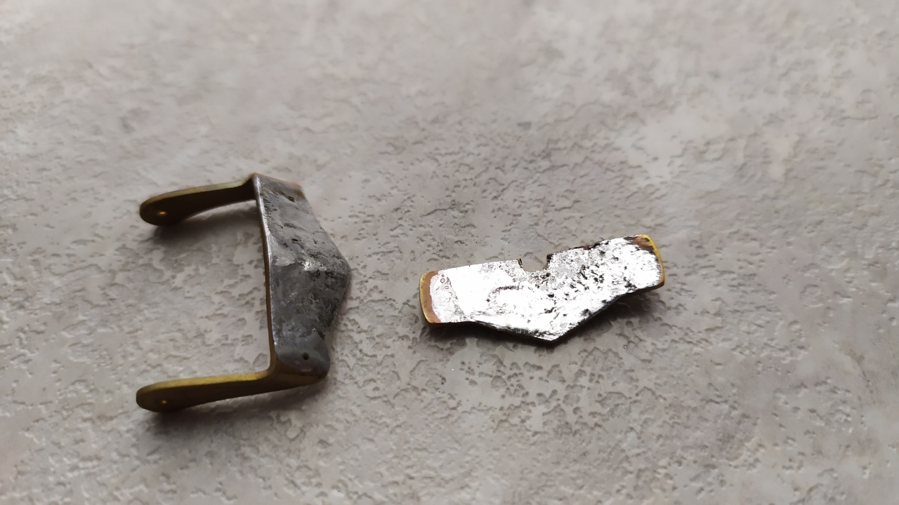

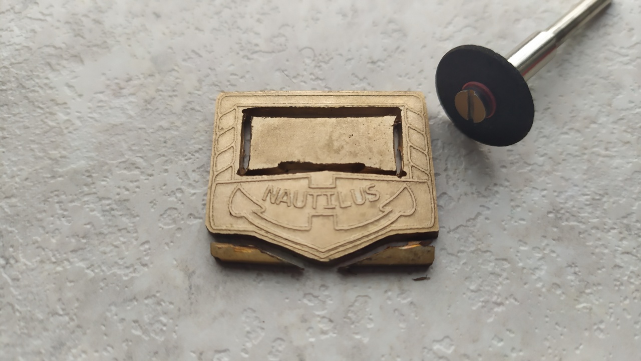

И понял, что у меня получается какая-то хрень. Бакля очень мягкая, легко гнется руками. Между слоями латуни виден припой, само травление не глубокое. В общем, решил не доделывать, а начать с нуля, но уже из подходящего материла - бронзы и при этом более толстой и твердой.
Начал искать бронзу.

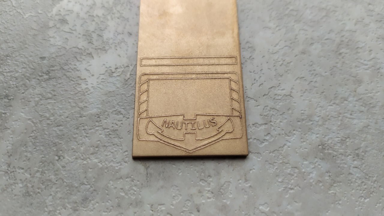

Бакля для WM Nautilus. Попытка №2

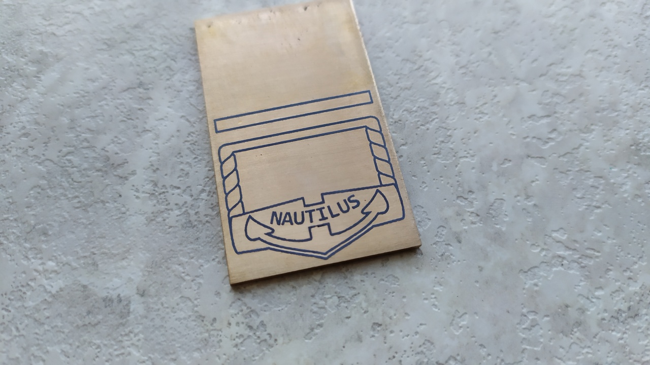

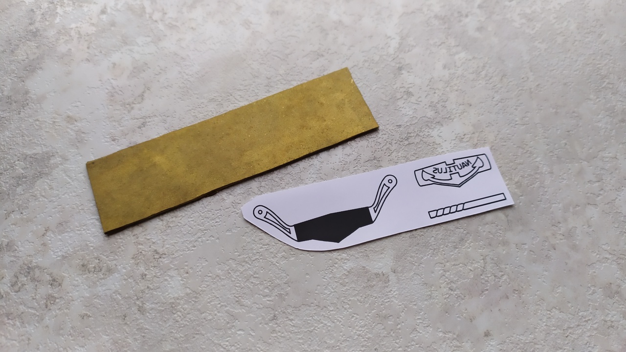

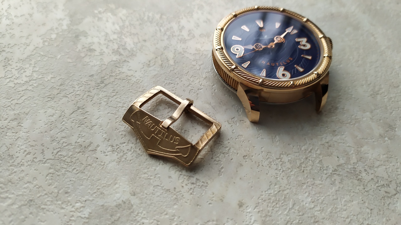

Всем привет. Благодаря коллеге добыл подходящий кусок бронзы и принялся делать баклю с нуля:
Осталось все запатинировать и сшить ремешок

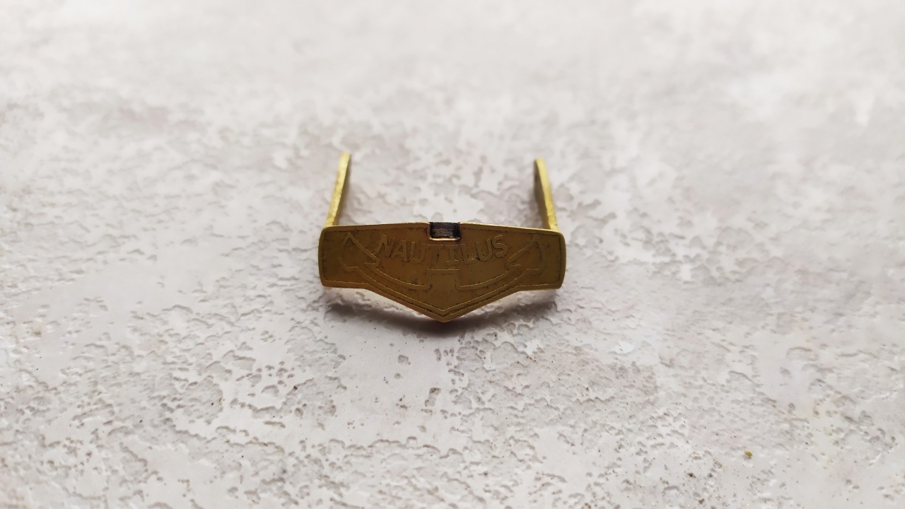

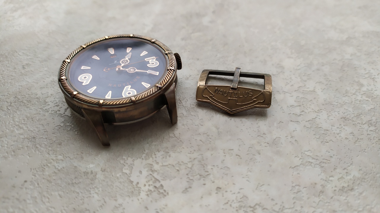

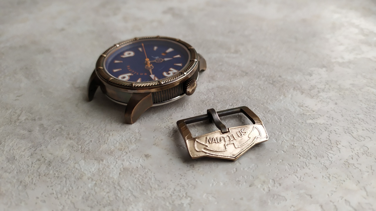

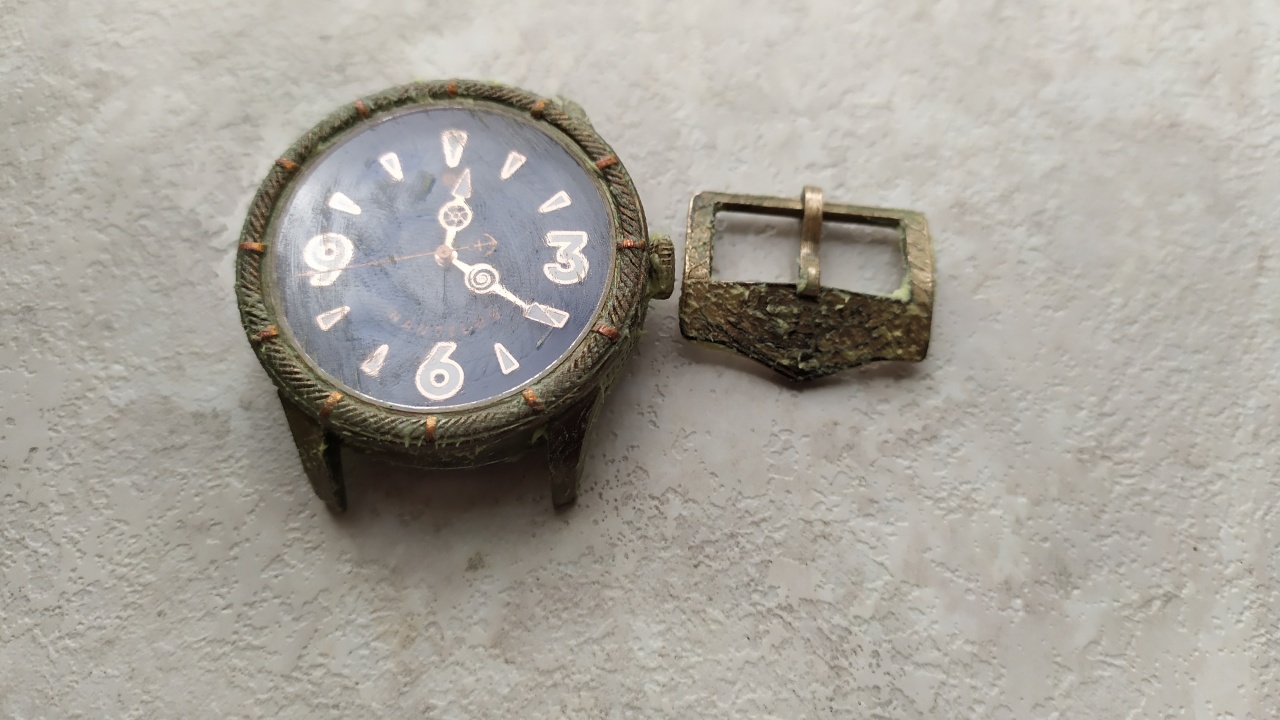

Патина

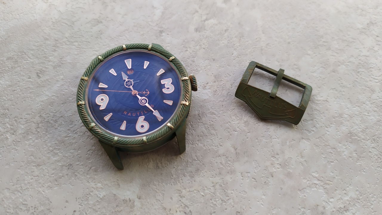

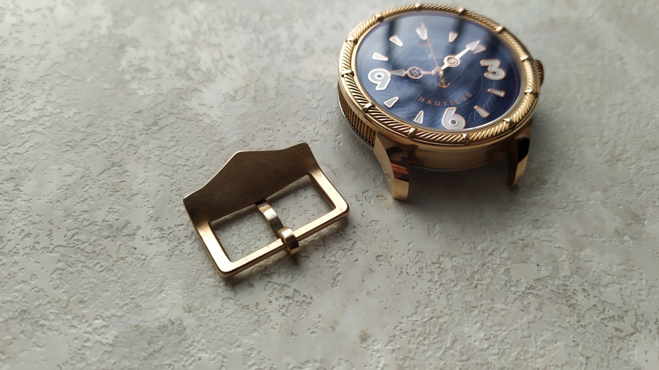

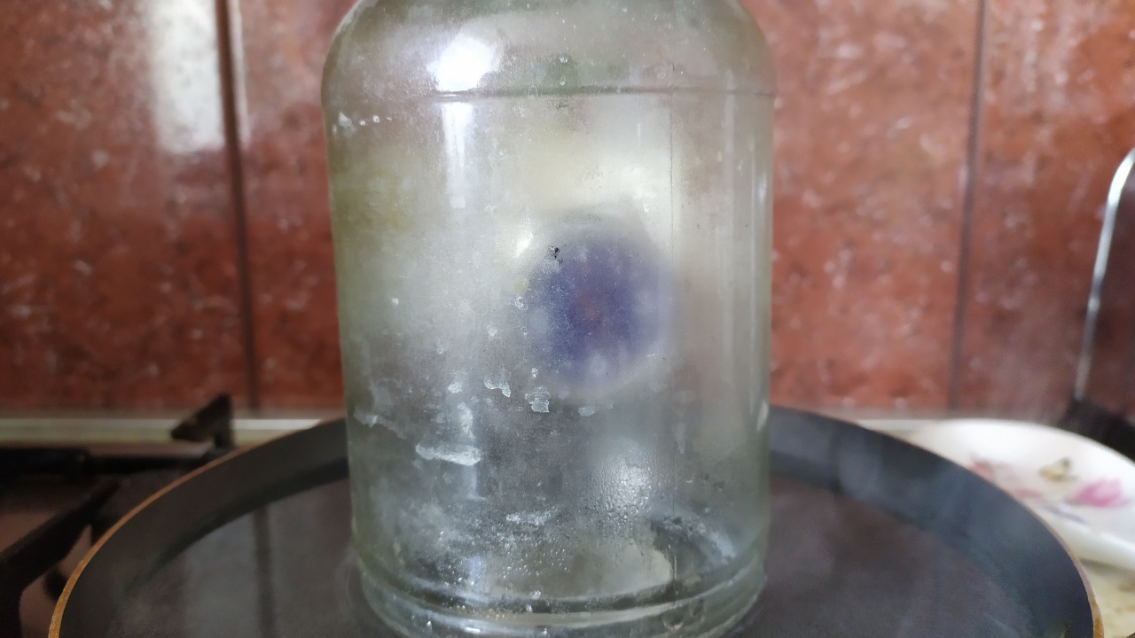

Еще пока ждал часы решил, что буду их патинировать, ибо рыже-золотистый цвет мне никак не нравится. В быту привык патинировать латунь, а с бронзой раньше дел не имел. Решил делать все так же, как с латунью. Патинировал в парах аммиака:
Результат получился совсем неожиданным - слишком много зелени:
Еще, несмотря на то, что часы и баклю хорошо обезжирил, патина легла пятнами.
Пришлось счищать то, что счистилось, и патинировать серной мазью:
После смывки мази не увидел какого-то особого эффекта, лишь местами бронза стала темно-коричневой. А когда счистил щеткой и пастой ГОИ остатки мази, так и вовсе часы стали выглядеть как будто мазь не наносил.
После всех манипуляций начал промывать часы и баклю керосином, чтобы убрать частички пасты ГОИ и, о чудо, они начали стремительно тонироваться. Как я понял, керосин стал катализатором для серной мази, потому что до мази бронза на керосин не реагировала.
В итоге я получил тот вид часов и бакли, к которому стремился:

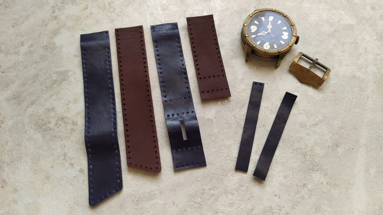

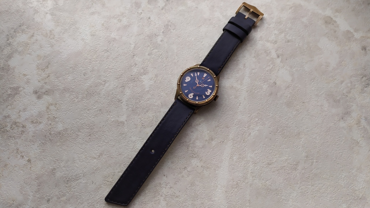

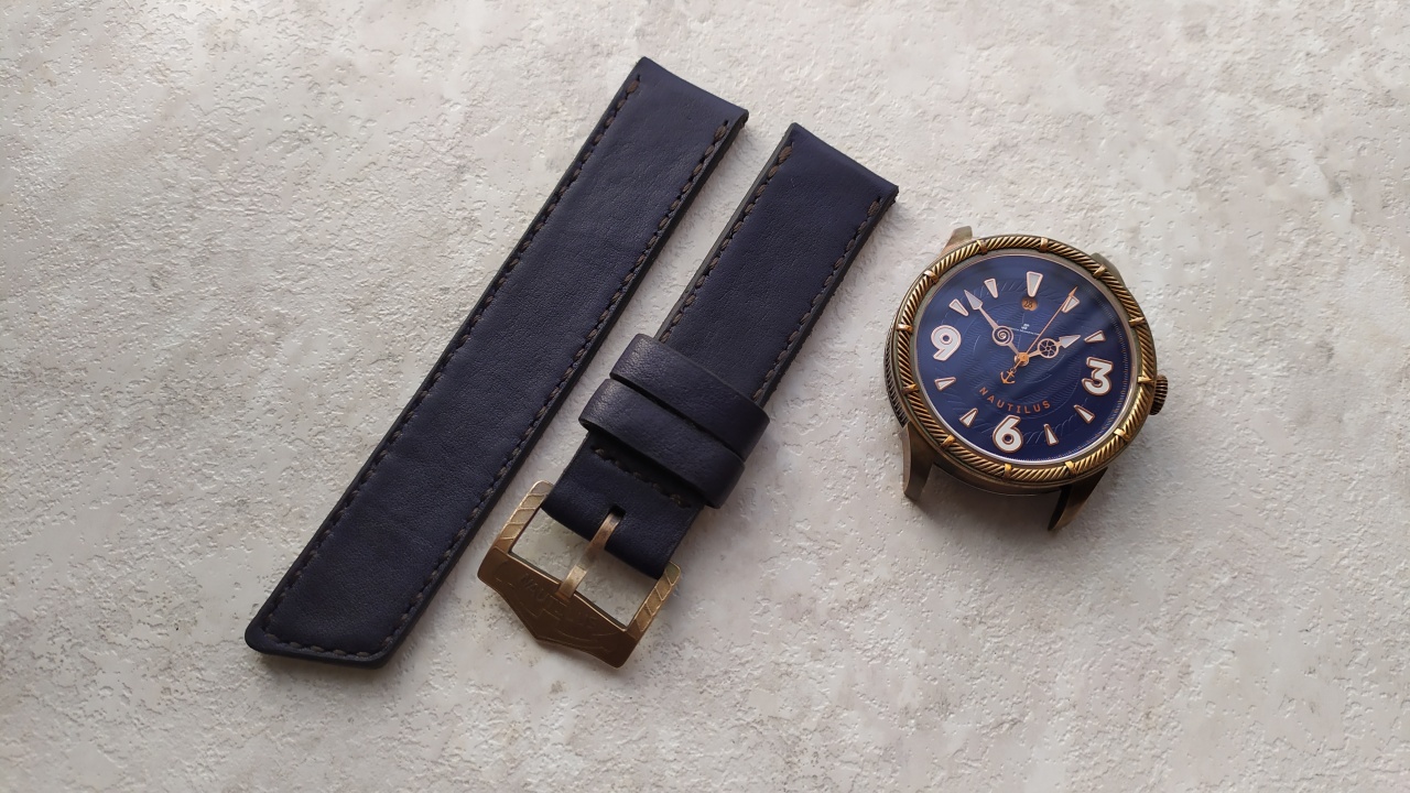

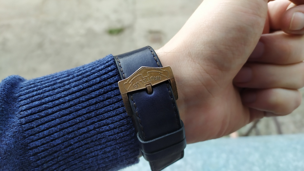

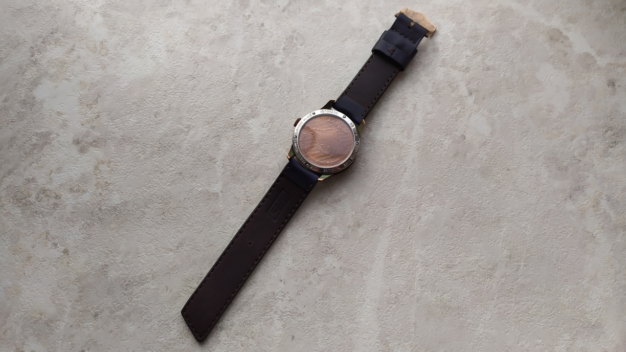

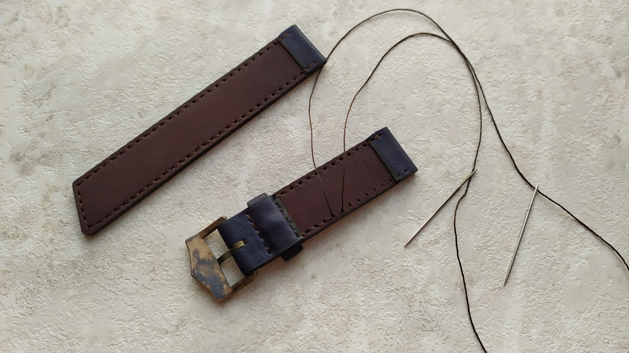

Ремешок для WM Nautilus
Пожалуй, мой рассказ был бы неполным, если бы я не показал законченную работу с ремешком.
На этом все. До встречи на страницах форума
