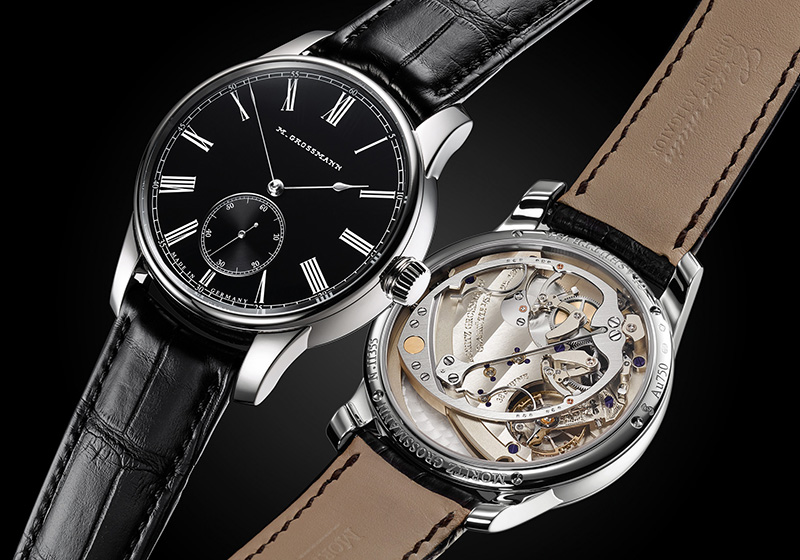

Немецкие часовщики Moritz Grossmann выпускают новую модель в винтажном стиле с глянцевым циферблатом HAMATIC Vintage. Создавая дизайн часов и нетривиальный механизм, специалисты компании взяли на вооружение концепцию системы автоматического подзавода 19 века с маятником и усовершенствовали ее в соответствии с принципами высочайшего мастерства Moritz Grossmann.

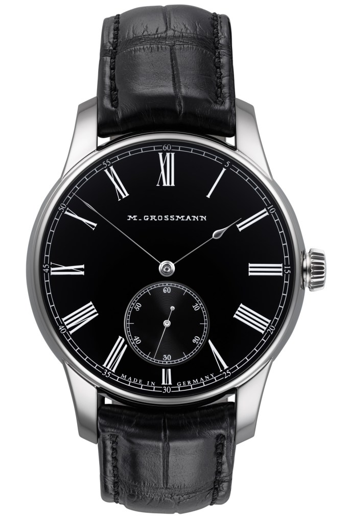

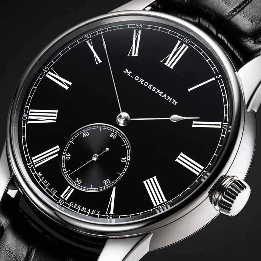

HAMATIC Vintage заключены в корпус из белого золота 750 пробы, финишная обработка которого сочетает полированные и сатинированные поверхности. Циферблат часов получил новую эксклюзивную отделку - зеркально отполированная серебряная пластина изначально окрашивается в черно-антрацитовый цвет, поверх которого наносится финишное покрытие по технологии «black-or», позволяющее получить идеальную блестящую черную глянцевую поверхность. Большие римские цифры белого цвета отлично контрастируют с черным циферблатом. Завершают винтажный облик часов логотип «M. Grossmann», шрифт которого использовался в моделях 1875 года, и полированные стрелки ручной работы, ширина которых составляет 0,1 мм - дань уважения винтажным карманным часам Moritz Grossmann.

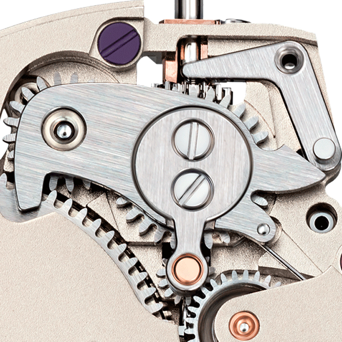

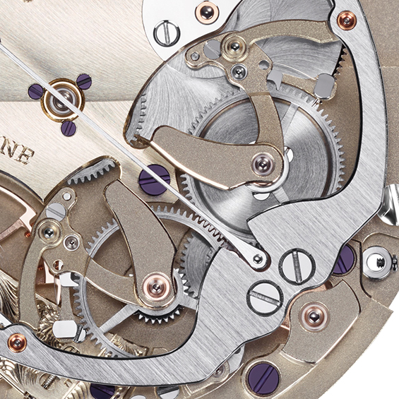

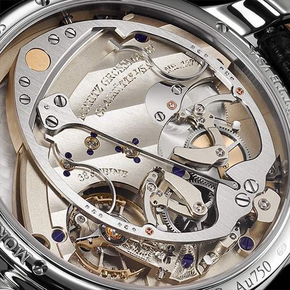

Сапфировое стекло задней крышки защищает настоящее произведение сложной часовой механики – мануфактурный калибр Grossmann 106.0, получивший сокращенную аббревиатуру HAMATIC (hammer winding mechanism). Тщательно продуманная конструкция маятниковой системы передает кинетическую энергию, возникающую при движении руки владельца часов, на храповое колесо, которое заводит главную пружину в барабане. Центр тяжести маятника с массивным противовесом в форме молота находится на максимально возможном удалении от оси крепления к заводному колесу, благодаря чему создается высокий крутящий момент. Система автоподзавода эффективно работает в обоих направлениях колебания маятника, который отклоняется всего на 5 градусов, что соответствует полезному ходу противовеса максимум в 2 мм. При резких движениях руки владельца маятник раскачивается с чрезмерным усилием, которое амортизируется посредством двух концевых упоров, выполненных в форме витиеватых пружин, закрепленных на раме маятника. Калибр также имеет возможность ручного завода, при использовании которого происходит расцепление заводных колес системы автоподзавода с храповым колесом. Полностью заведенная пружина обеспечивает запас хода 72 часа.
Moritz Grossmann HAMATIC Vintage комплектуются черным ремнем из кожи аллигатора. Выпуск будет ограничен 25 экземплярами.

Классный механизм! Реализация автоподзавода завораживает

Интересно. Что скажут знатоки по поводу эффективности такого подзавода?

Думаю не сильно хуже чем у роторов. В современных часах пружины сильно мягче, чем в английских фузейниках, им много не надо. Усилие этот молоток дает такое, что ни одному ротору и не снилось, а потому можно использовать другие передаточные отношения (условно, не 1:50 а 1:10) и все будет ок.

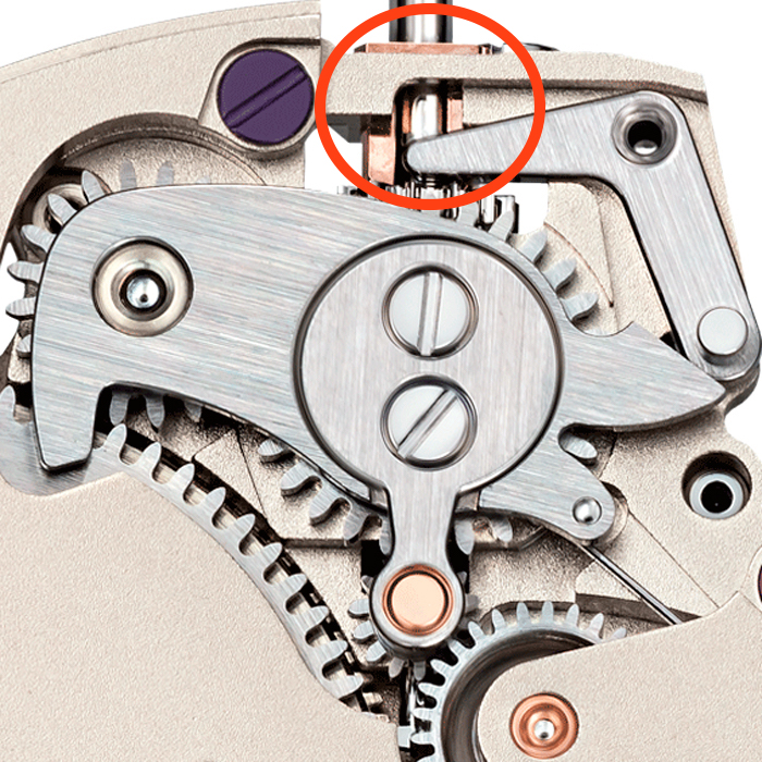

За бронзовую втулку в платине под заводной вал отдельный респект
