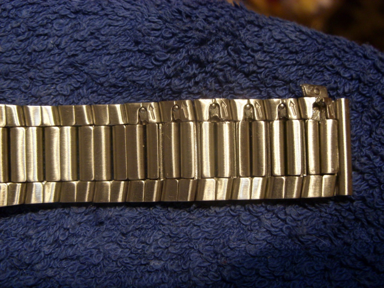

Не могу укоротить ремень.
Пытался вытащить,как на фото-не выходит!
Подскажите!

Разгибать не надо было.
А вообще - обязано вылезть.

Специально не разгибал, сама разогнулась при вытаскиваниию.Всё равно не выходит.Там не 2 ли скобы?

Нет, одна.
Попробуйте следующую вытолкнуть (все равно это звено убирать будете), только понежней, не надо так сильно курочить.
Удобно кусачками захватить и действуя как рычагом, вытаскивать.

Пытаюсь вытащить одну пластинку - не идет. Две пластинки тоже не выходят даже пассатижами. Если, конечно, все разворотить - то, думаю, получится. А как же правильно?

Вот так
http://reviews.ebay.com/How-To-Short...00000007785027

Всем спасибо!Победил!Но не всё так запросто вынималось.Кое-где остались царапины!
