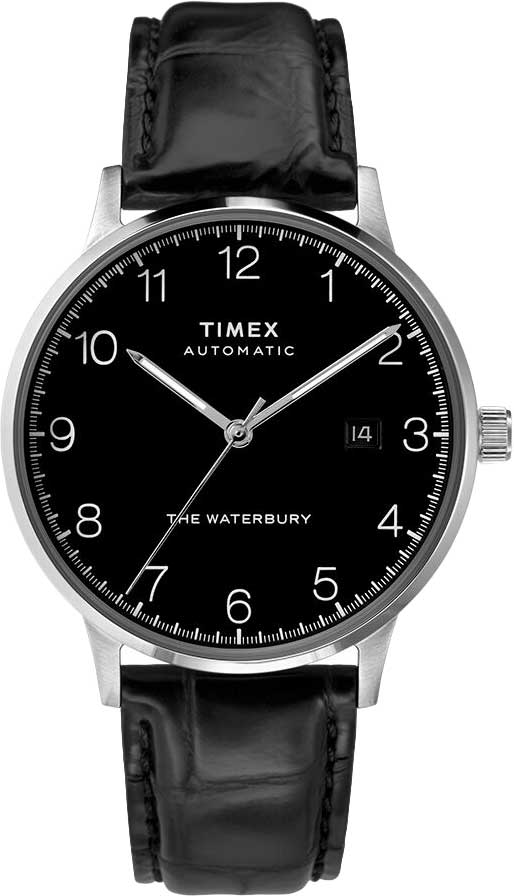

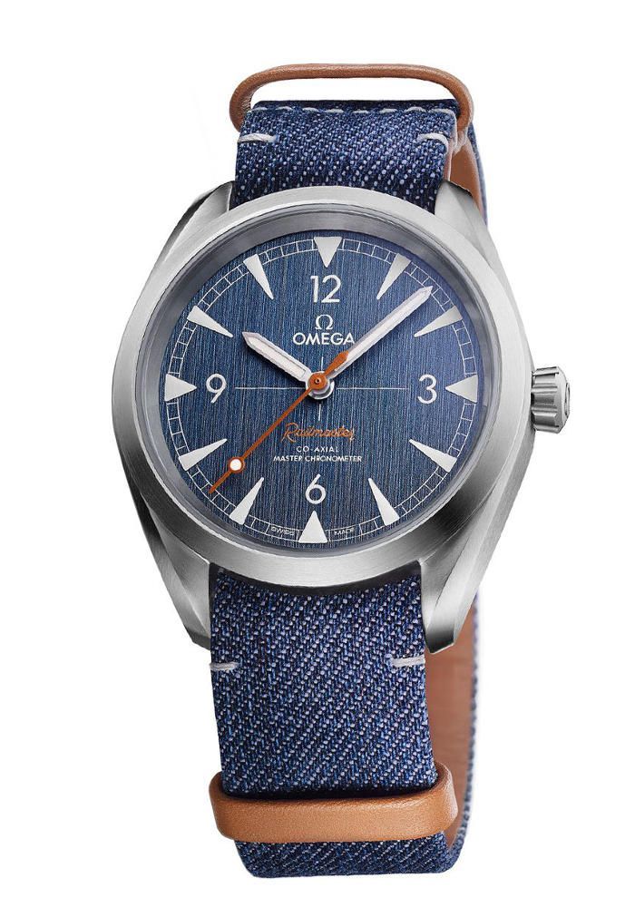

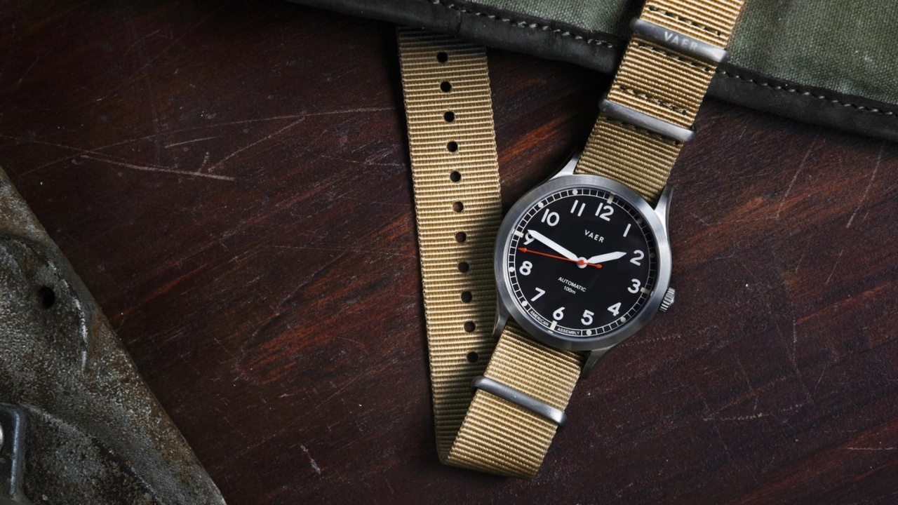

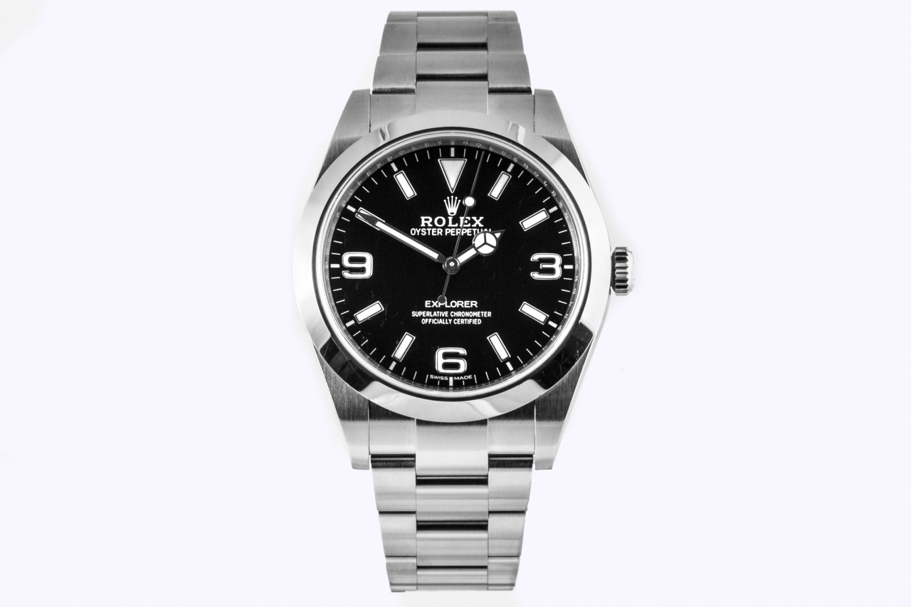

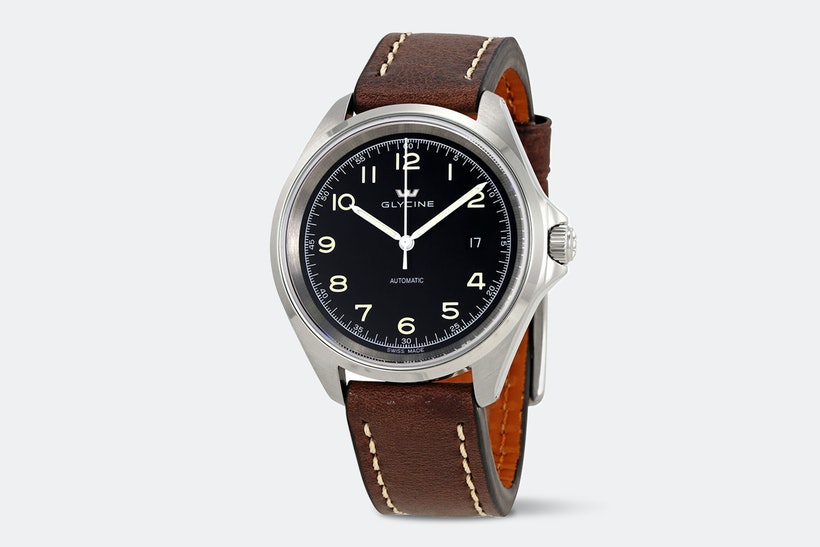

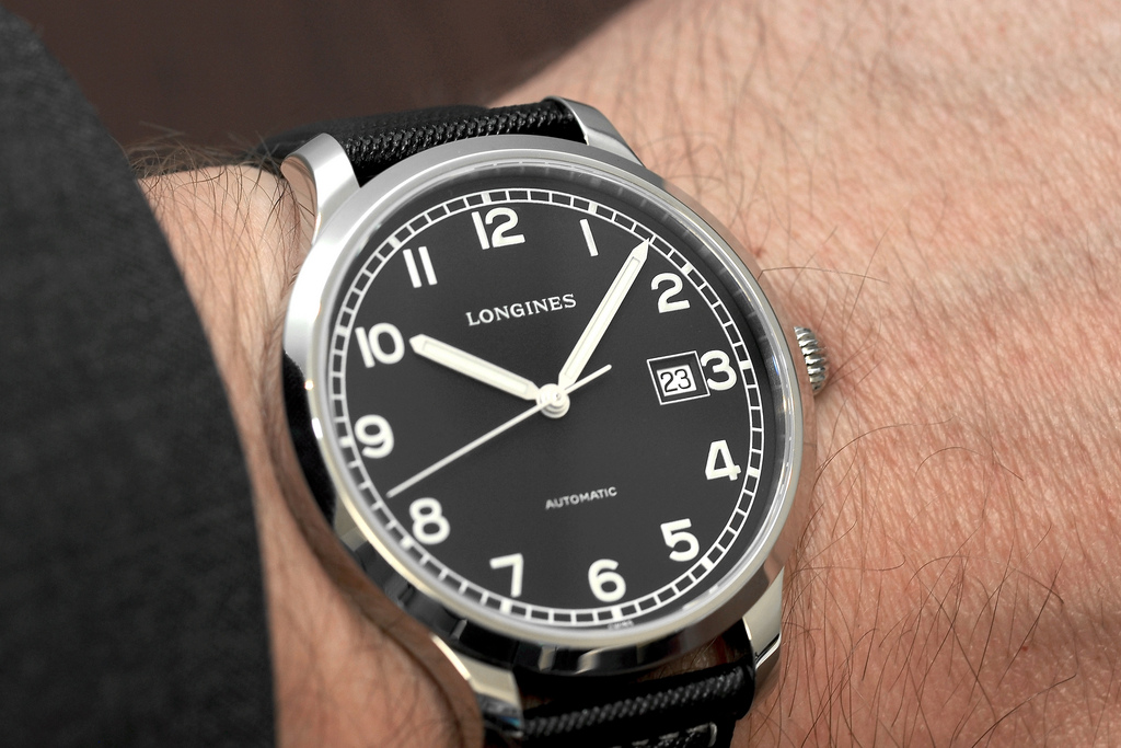

Доступные механизмы с прямым приводом секундной стрелки
Хочу купить доступные часы с автоподзаводом для моддинга (переделка циферблата, стрелок, ремешок и т.д.). Желательно, чтобы еще и водозащита была от 100 М «из коробки».
Стал рассматривать к покупке китайские часы. Практически везде идут механизмы Miyota 8xxx серии или их китайские аналоги от Sea-Gull на основе этой же Miyota.
Нюанс в том, что, если я правильно понял, все эти механизмы имеют непрямой привод секундной стрелки - она неравномерно двигается, может залипать на месте аж до нескольких секунд, останавливается при встряске / ударе и это не считается дефектом. Мне это не нравится, так как механические часы берутся отчасти для того, чтобы любоваться их работой. А такое движение секундной стрелки я считаю не эстетичным. Если правильно понял, то и механизмы Восток так же себя ведут.
Например, Miyota 9015 имеет прямой привод секундной стрелки, но и стоит в розницу только механизм в районе 150 долларов.
Подскажите какие есть доступные механизмы с автоподзаводом с прямым приводом секундной стрелки (количество полуколебаний, запас хода, стоп-секунда, ручной завод, красота , страна происхождения принципиальной роли не играет)?
Может быть есть в продаже часы, например, китайские сразу на этих механизмах.
Если нет, то придется брать Seiko SNZG на 7s26 - там вроде нет этого бага с секундной стрелкой. Ни хака, ни бага, ни ручного завода)))
В общем, буду признателен, если накидаете доступных механизмов или сразу часов (по стилю Omega Railmaster, Rolex Explorer, Glycine Combat 7, Tudor Ranger - такой кэжуал / милитари / дресс без крутящегося безеля - не дайверы, а чтобы максимально универсально смотрелись).
