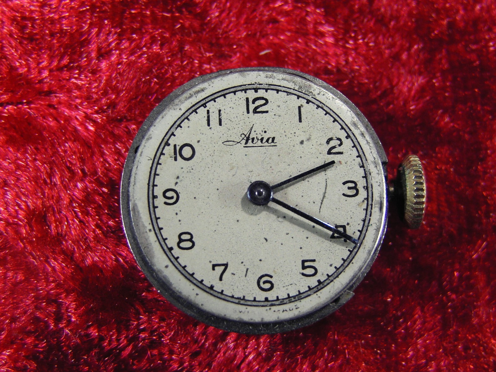

Что за механизм в часах Avia 15 Jewels?
Очень похожи на AS 12xx, но не могу точно определить.
8.75''' или 18.75 мм диаметр

Мне нужно подобрать новую ось баланса к такому же механизму. Вы другие способы поиска предпочитаете?

Наилучшее соответствие на Ranfft - Derby 40.
http://www.ranfft.de/cgi-bin/bidfun-...2uswk&Derby_40
Близкие: AS 1210, 1217 и подобные, ETA 790-799, 802-809, 878.
Менее похожие: Gruen 100 и подобные.

Ну близкие и подобные я на ranfft тоже нашёл.
Вот как Вам удалось найти точный вариант?! Спасибо за помощь!
У меня была возможность только крышку снять и баланс посмотреть - ось поломана.
Похоже ответ мог быть под циферблатом. Потом сообщу если клеймо стоит. Корпус в отличном состоянии и золотой, так что есть смысл восстановить часы.
