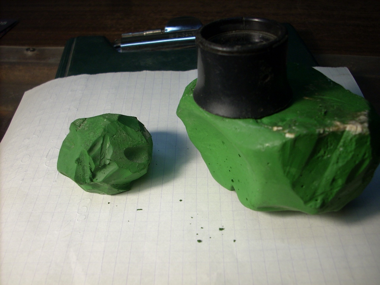

Добрый день, всем!
Недавно я купил блок материала для полирования, торговец (из Украины) сказал мне что это алмазная паста. Паспорта не было! У мне является сомнение, что блок не содержит алмазный порошок. Попытался использовать и утвердился сам, что оно абразивное, но не знаю ничего о его свойства.
По описаниям, которых я встречал здесь на форуме, я думаю что это паста ГОИ, но нужно будет некоторым способом это определить. Если мое сомнение корректно, в том что это паста ГОИ, тогда бы я использовал этот абразив в местах, где алмаз нельзя использовать.
Размер блока 50 мм x 50 мм x 200 мм, вес 1200 граммов, думаю что по цвету или по форме можно сказать что это такое.
Буду очень признателен, если бы кто-то мог помочь определить этот абразив.
С уважением
Душан

ОЧЕНЬ похоже на ГОИ, но вот номер какой - ???

На 99% - паста ГОИ.Она на окиси хрома....без алмазного порошка.
Вообще все СССР-овские алмазные пасты восовном шли на жидкой основе в тюбиках или сухие в виде порошка.

Уважемый Душан Владимирович! Это действительно паста ГОИ. Отличный абразив. Растворяется в бензине и керосине. Иногда её используют именно растворённой в керосине. Так-же наносят на войлочный круг. Она размягчается при нагревании. Остатки после полировки можно смыть часовым бензином. Вот нашел об этой пасте: http://www.helpmaste.ru/artcl-pasta_goi.html

Судя по сколам, мне кажется, что это мягкие сорта ГОИ, скорей всего №1, он более распространен.

Мое сомнение, что это есть паста ГОИ а не алмаз, выросло из за этого что у меня есть весь диапазон советских алмазных пасты, они все являются полу жидким.
Что касается градации пасте ГОИ, меня мысль что это будет можно тестировать и так показать градацию. Информация по ссылки от Алексея очень полезная, и позволяя определит градацию простим тестированием, если нет другого способа.
№ 1 и № 2, предназначенные для чистовой полировки, придают обработанной поверхности зеркальный блеск.
№ 3, предназначенная для средней шлифовки, даёт чистую поверхность без штрихов.
№ 4, предназначенная для грубой шлифовки, даёт матовую поверхность.
Теперь еще одной вопрос: Каковым способом использовать ее на детали из стали, и которой инструмент бы мог использовать как аппликатор, латунь, чугун медь, дерево или что-то другое?

Как правило, ГОИ используется с войлочными, фетровыми и т.п. кругами и с щетками.
