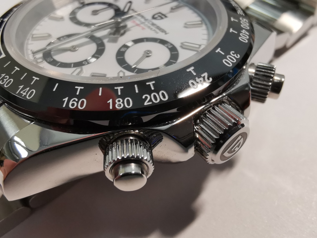

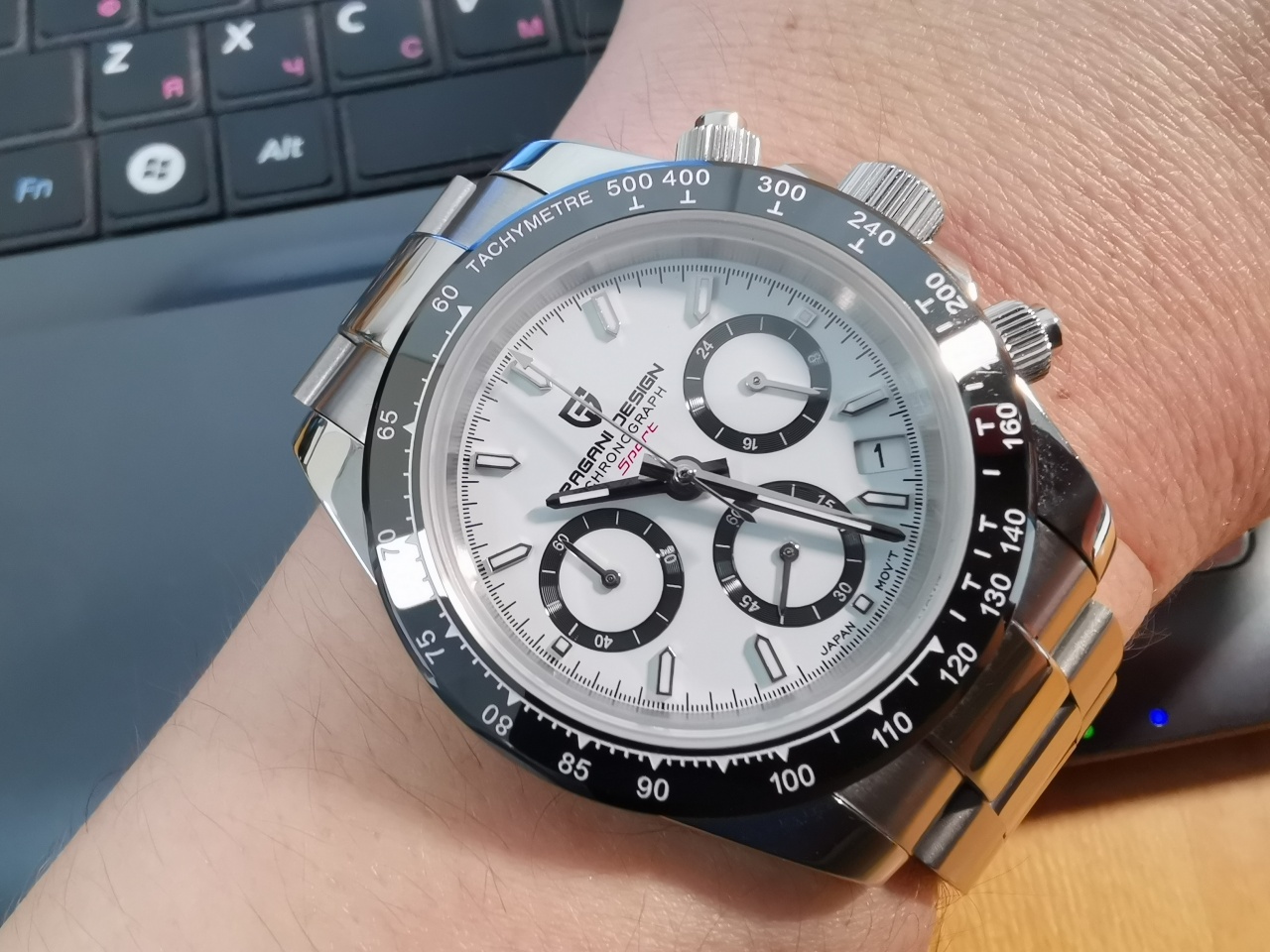

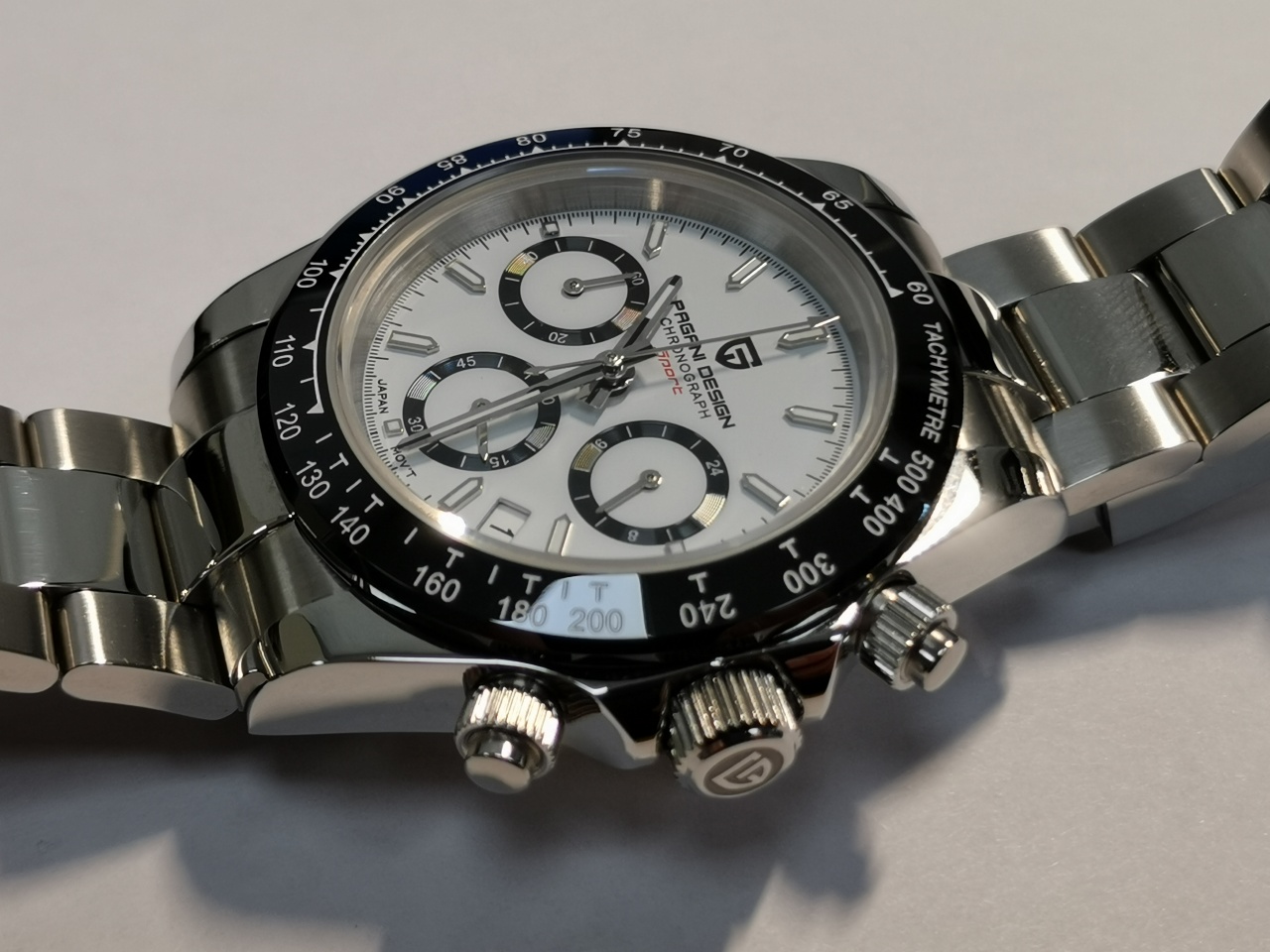

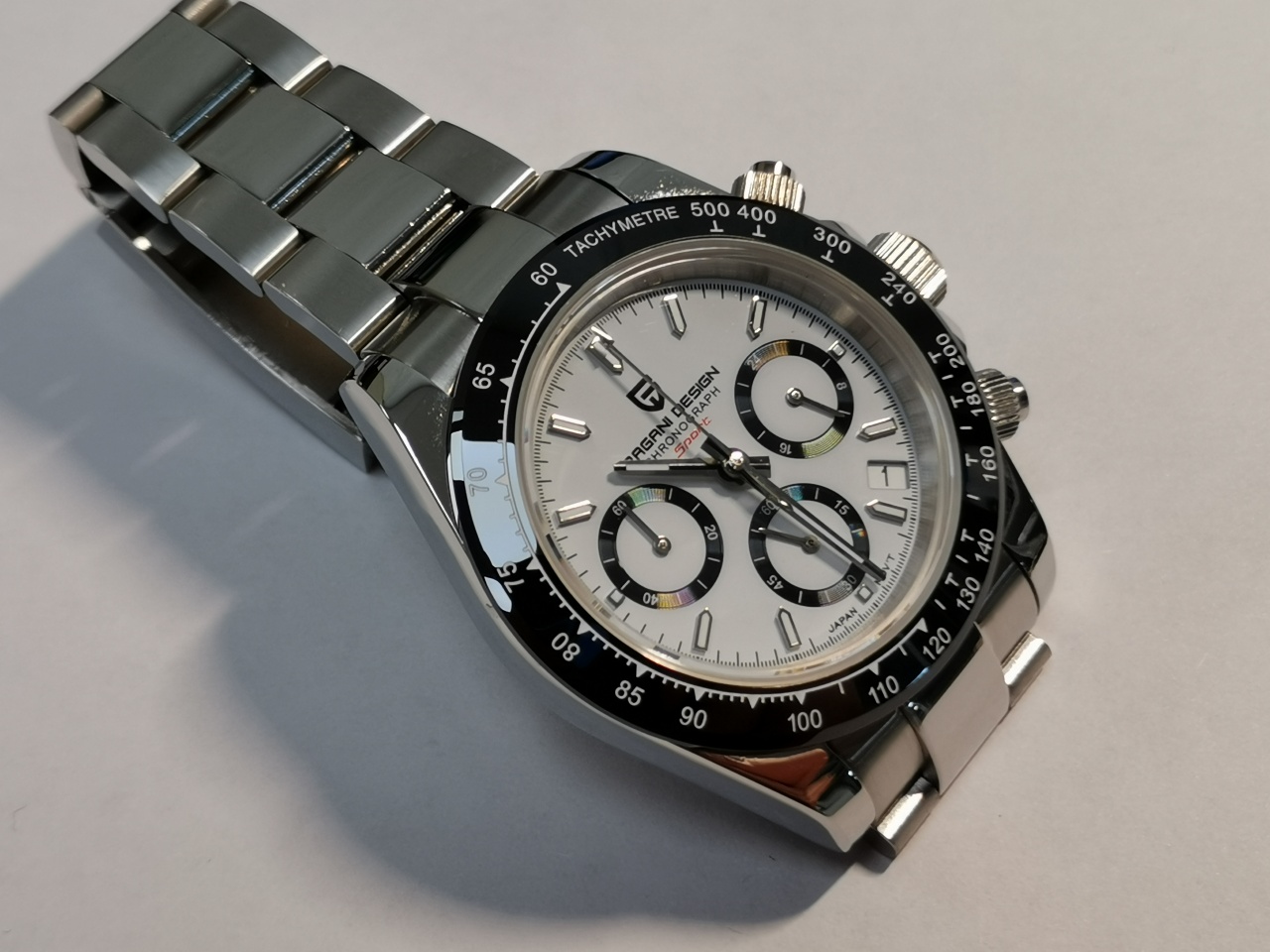

Сегодня рассказ пойдет о достаточно популярной модели часов PAGANI DESIGN Sport PD-1644. Эти часы можно назвать хомажем одной из разновидностей Дайтоны.
Эта модель мне понравилась уже давно, и её покупку я долго откладывал до лета. Хотелось летние часы с белым циферблатом и контрастными элементами. Много часов подходит под это описание, но только эта модель у меня ассоциировась с единственно верным дизайнерским решением.
Часы пришли в стандартной для Пагани черной картонной коробочке, упакованы неплохо, но и не чрезмерно. Часы были в пленках, приложена пластиковая карта, инструкция, микрофибра и малюсенькая отверточка для регулировки браслета.
Корпус часов диаметром 40 мм (по безелю), выполнен из нержавеющей стали, неплохо полирован со всех сторон, кроме нижней, - там сатинирование(следы механической обработки) по периметру. Задиров и дефектов обработки металла не обнаружено. Между ушек крупное вертикальное сатинирование, как и на прочих моделях часов этого бренда. Сказывается экономия на некоторых технологических операциях, ради более конкурентноспособной цены. В большинстве случаев, это не самое красивое место(между ушками) прикрывается концевыми звеньями браслета.
Безель часов черный, керамический, полированный. Имеет тахиметрическую шкалу выполненную углубленным рельефом заполненным белой краской. Безель вероятно установлен на корпус часов при помощи эпоксидного клея, следы которого, к сожалению, на моем экземпляре присуствовали в виде крупной капли наплывающей из под безеля на боковушку корпуса. Стекло над циферблатом сапфировое, проверено тестером.
Циферблат белого цвета, не глянцевый, и не матовый, сложно определить материал поверхности, но я подозреваю, что это металл с покрытием. Малые циферблаты выполнены в виде черных нешироких колец с дорожками как на виниловых пластинках, и тонко нанесенными белой краской обозначениями. Часовые метки накладные, поблескивают хромом, имеют наполнение люминофором, но светятся крайне слабо. Ночью разглядеть время проблематично. На циферблате есть надписи черной краской, - Pagani Design, chronograph, Sport(красной краской), Japan mov’t. Стрелки хромированные, трехгранные. Серединка стрелок черного цвета с частичным наполнением люмом того же качества, что и на метках. Окошко даты простое без декора. Минутная шкала тонко выполнена черной краской, смотрится аккуратно.

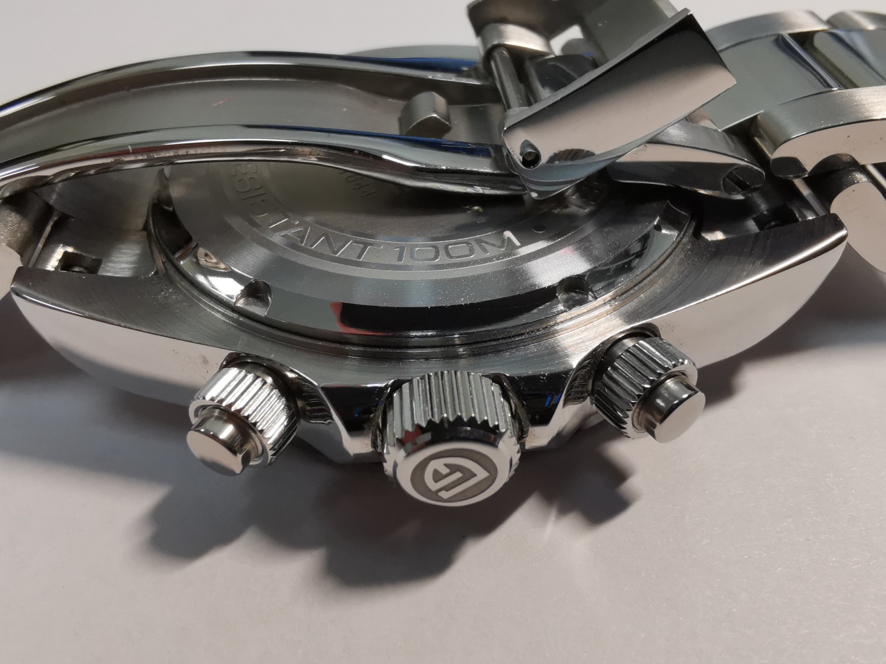

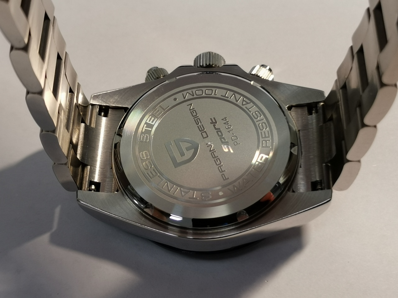

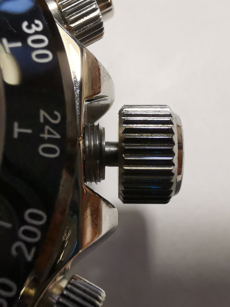

Заводная головка на резьбе, переводит дату, и стрелки. Кнопки хронографа,- верхняя запускает хронограф, нижняя обнуляет его.(возвращает секундную стрелку на место) Кнопки оснащены втулками на резьбе, которые фиксируют кнопки и препятствуют их нажатию. Вероятно это сделано для улучшения водостойкости часов. Заявленная водостойкость 10 атмосфер. Проверено в бытовых условиях, часы достаточно герметичны. Задняя крышка на резьбе, имеет гравировку с названием бренда, модели, нерж.стали и водостойкости. Частично полирована по периметру.

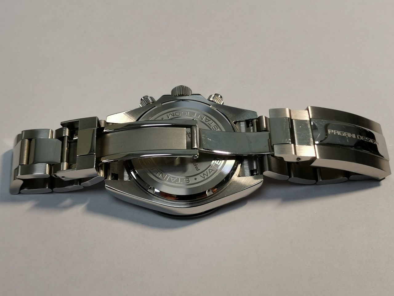

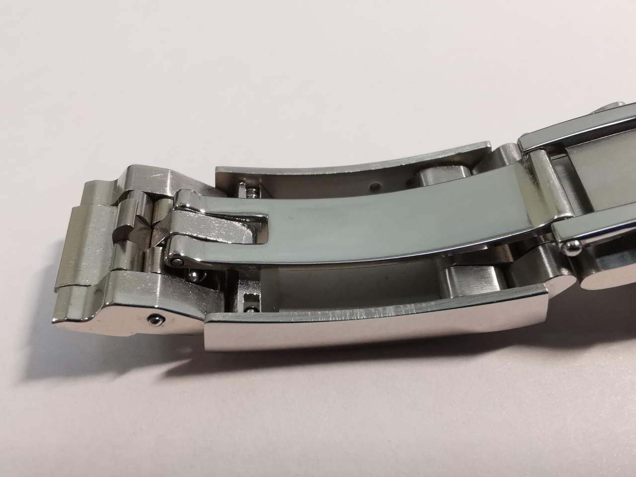

Браслет литой на винтовых шпильках, трехрядный. Средние звенья браслета полированы, боковые мелко сатинированы. Пряжка браслета похожа на литую, но не уверен, что из стали. Сделана, на мой взгляд кривовато, открывается с трудом. Для того, чтобы открыть, пришлось воспользоваться линейкой,- остались царапины на поверхности застежки. Впрочем этот браслет смотрится достаточно органично с этими часами.
По точности хода нареканий нет. На руке сидят достаточно удобно, не тяжелые.

подскажите, пожалуйста, основная головка на резьбе?

Да, основная головка на резьбе

Заводная головка, кроме резьбы имеет пружину.

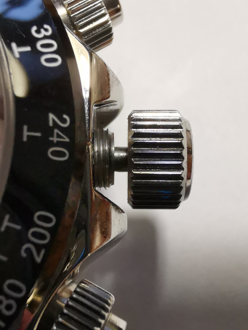

А сфоткайте, пожалуйста, по возможности заводную головку в отвёрнутом состоянии.
Интересно посмотреть как резьбу сделали
Раньше у китайцев в таком корпусе голова без резьбы была

Сделал крупное фото резьбы аводной головки Пагани "Дайтона"
