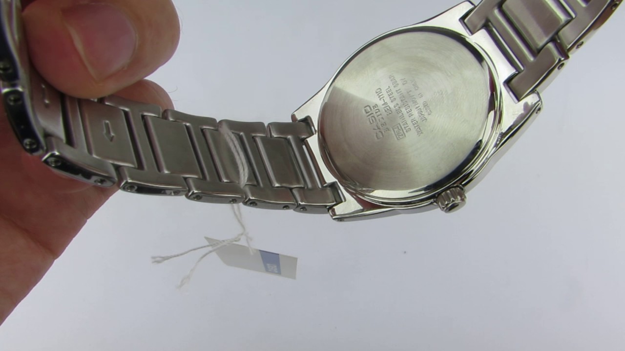

Хочу открыть заднюю крышку часов Casio BEM111-D, не получается ничего, какие есть выходы?

Крышка там обычная, винтовая. Открывается легко при наличии инструмента или, если прикипела, плюс WD-40. Если инструмента нет, то лучше не курочить штангенциркулями, ножницами и пинцетами. Как я понял, Вы уже выдернули заводной вал, переводя время, так что, пожалейте часы и идите в мастерскую.
Сообщение от kos9k Посмотреть сообщение
вот вам крышка
Точно, там хлопушка. Открывается маленьким лезвием швейцарского ножика. Подсовываете под выступ и вскрываете. Но учитывая историю с заводным валом - не советую.
ID:	2967179 вот вам крышка

В мастерскую однозначно. Открыть может и откроете, лезвием подковырнете.
НО:
1) Можно убить прокладку и водозащита умрет вместе с ней.
2) Потом без специального пресса не закроете.

Полностью согласен по п.2. По п.1 - не видел, но зная как примерно делают там - есть такая вероятность.

Все там закрывается, заматываете изолентой крышку к корпусу потуже, стеклом вниз кладете на толстый журнал, сверху прокатываете по крыше скалкой или колотушкой из дерева без фанатизма и крышка захлопывается.
Открыть просто если там есть зацепка? Просто подсовываете тонкие отверточки сперва ту которая влезает и потихоньку без фанатизма открываете подбирая отвертки потолще. Есть такие наборы мелких отверток.
Открывал и закрывал подобные крышки много раз. Проблема только одна то, что крышку точно поцарапаете п ри открытие, так как она открывается рывком и нужно аккуратно это делать.
