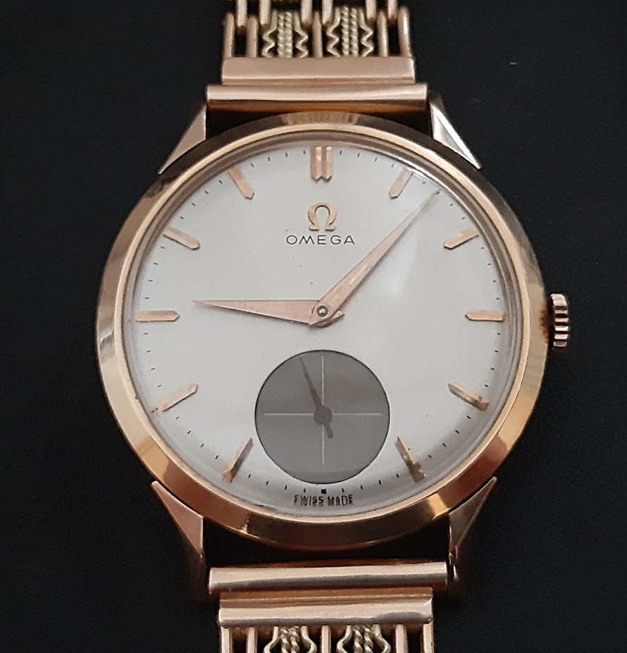

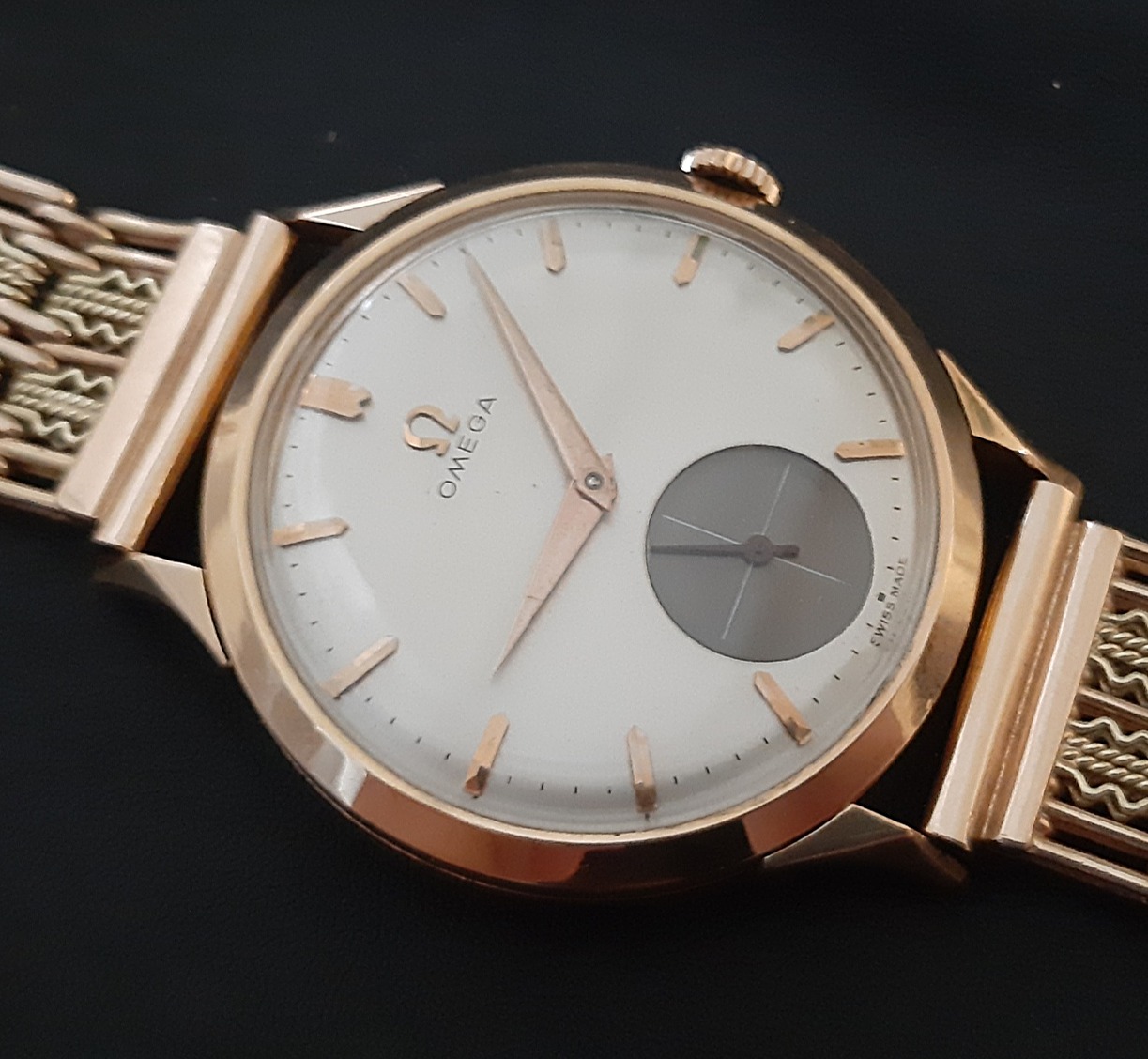

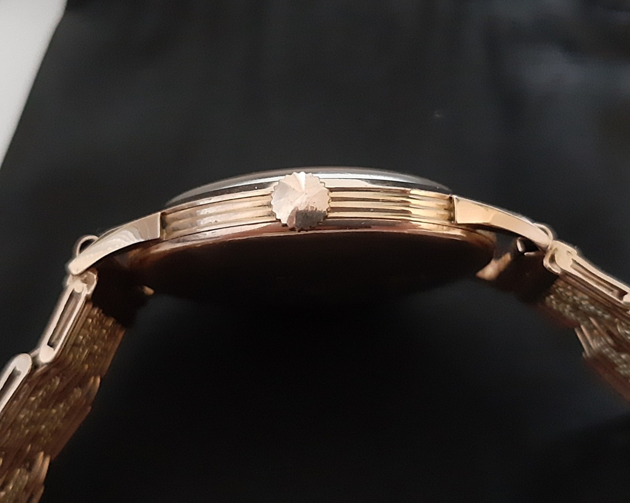

Добрый день!
Уважаемые форумчане, по счастливой случайности стал обладателем данных часов, в часах не разбираюсь от слова - совсем =)
Помогите, пожалуйста, инфицировать часы, интересует, что это за модель, год производства, имеет ли какую-нибудь редкость?
Это нормально, что на барашке который заводит часы нет логотипа омега? Если есть представление о цене данного экземпляра буду признателен, услышать мнение.
Браслет не родной, был установлен недавно, по нему все понятно, а по часам исходя из сведений в интернете предполагаю только, что это модель 1955-1960 года. Часы работают отлично, ход точный.
Заранее благодарю!

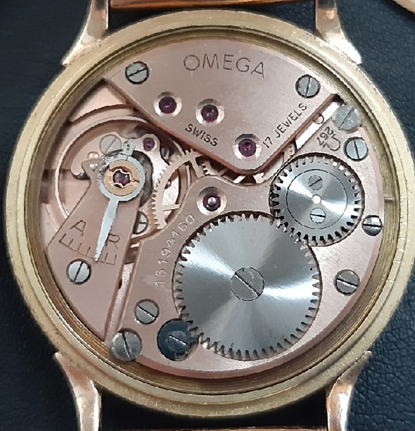

Открывайте заднюю крышку, фотографируйте ее изнутри и механизм крупно и четко
Тогда станет что-то понятно
Симпатичные, но ИМХО сложный случай
Корпус условно похож, но не факт, что родной
К циферблат тоже вопросы: странное сочетание четко очерченного и затемненного малого циферблата с крестовой разметкой. Чаще или обведен кругом, или крест без круга
Браслет, скорее всего, не родной, просто от ювелира. Сфотографируйте на нем все клейма.
Механизм и стиль корпуса ориентировочно 1950 годы
Посмотрите для начала
https://www.omegawatches.com/vintage...functions=4130

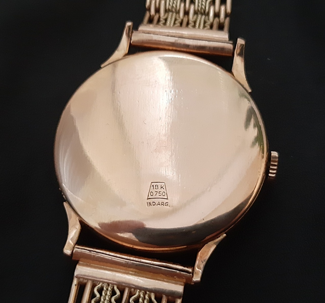

Браслет обычный отечественный (585 пр.) его поставили недавно, прошлый владелец, ему часы достались без браслета.
Я сам не знаю как открыть заднюю крышку не повредив ее, боязно, ведь 750 пр. очень мягкий метал, сидит плотно, чем ее подковырнуть и в каком месте?
------- ДОБАВЛЕНО ЧЕРЕЗ 22 МИН --------

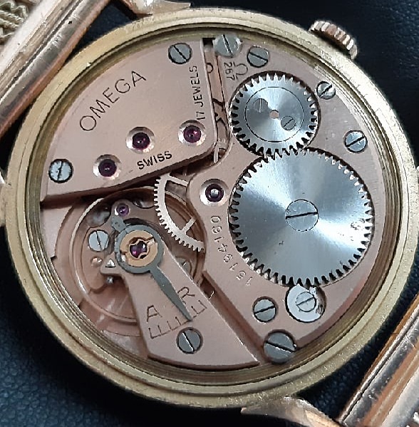

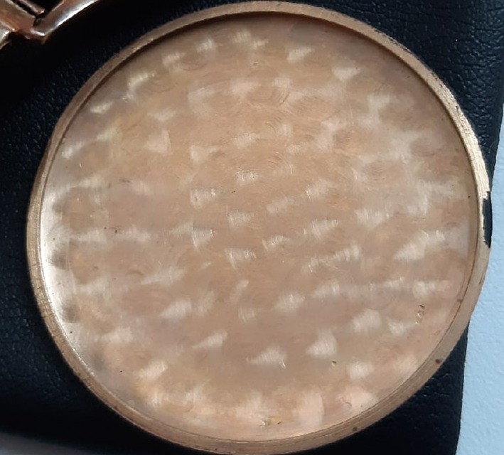

Поучилось аккуратно открыть =)

Omega 267, 1956 года
Без логотипа - нормально, у меня так на 30Т2 калибре.

Мех оригинальный, симпатичная винтажная Омега.

Может кто подскажет примерную стоимость на рынке? И можно ли узнать их тираж?
А это нормально, что маля стрелка внутри ближе к букве R чем к А?

Странно, что на внутренней стороне крышки всё "чисто"
Введите Omega 267 на и-бэйе и увидите сколько такие часы могут стоить

На корпусе по бокам и между ушками поищите еще клейма и любые отметки
Без индекса модели на изнутри на крышке корпус нельзя однозначно признать оригинальным, увы
Малая стрелка -- это регулятор точности хода
R -- медленнее
A -- быстрее

К крышке есть вопросы. И соответствие калибра корпусу. Не тефтель?

Посмотрел, конкретно таких не увидел, похожие есть, но разброс цен конечно... от 800 у.е. до 3500, прихожу к выводу, что в наших реалиях без браслета наверное 1000 - 1200 у.е.
