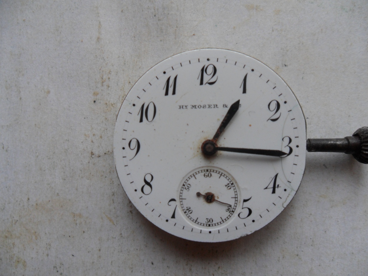

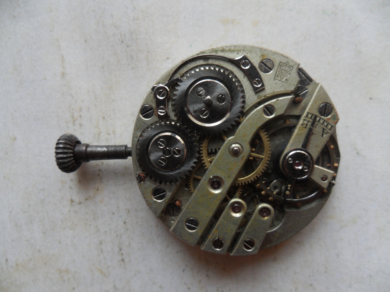

Чьё клеймо на механизме Мззер?
Прошу помощи в определении клейма HRG на механизме Мозер

Интересная находка - не видел раньше на Мозерах клейма Husson & Retor (Geneve), впоследствии просто Husson. Малоизвестная, но одна из крупнейших фабрик, производивших главным образом готовые механизмы очень хорошего качества.
Кстати, в конце 1900-х гг эта фабрика стала частью LeCoultre & cie.
Накопил немало информации по ней из старинных журналов, но как-то пока не систематизировал.
Можете, пожалуйста, показать сам механизм?

Приветствую!
Большое спасибо, сей час почитаю про них.
часы не мои. наткнулся в интернете.
фотографии прилагаю
скачать фото jpg
для себя, механизм идентифицировал как Сорт Мозер UPPER GRADE (Moser Qualite) по линейке качества Мозера, возможно до сортовые. Корпуса к сожалению утрачен.

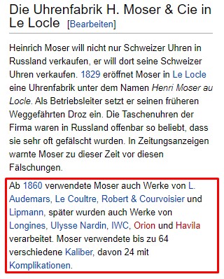

Сообщение от iskendir12 Посмотреть сообщение
Получается Мозер,имея свою фабрику заказал механизм,о чем свидетельствует клеймо. Husson & Retor (Geneve)
использовал около 64 разных калибров включая 24 калибра с усложнениями

*Откуда немцы (watch-wiki.org) взяли, что Moser использовал механизмы Longines, Lipmann, Havila (Швеция) и тем более Robert & Courvoisier - наверное, известно одним немцам.
