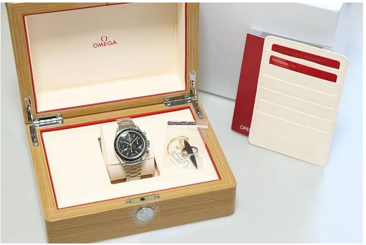

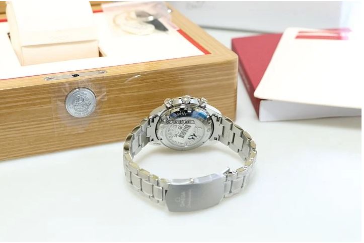

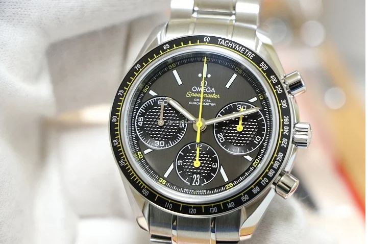

После 4х летнего перерыва, как продал 3 свои Омеги, и мук выбора - какую из Омег? - разбавить коллекцию, выбор пал на эту на 3330, не самая крутая из Омег, но мне понравилась и размер мой 40 мм. 14 марта вышлют из Японии. К ДР должна доехать.

Хороша, была такая же с белым цифером - конфетка, только все портили эти здоровые накопители на 3 и 9 - нмв, непропорциональны и портят общий вид. Но если вам нра, то только могу поздравить!

С белым цифером тоже нравится, но читаемость для меня без очков, почти нулевая, черную не хотел, т.к. есть Сабы, Зенит, Бланкпа, синие и красные не очень, а серые - вроде как компромисс.
