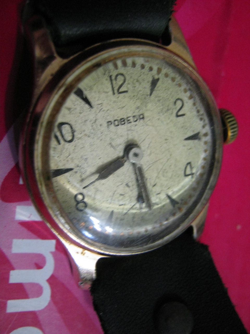

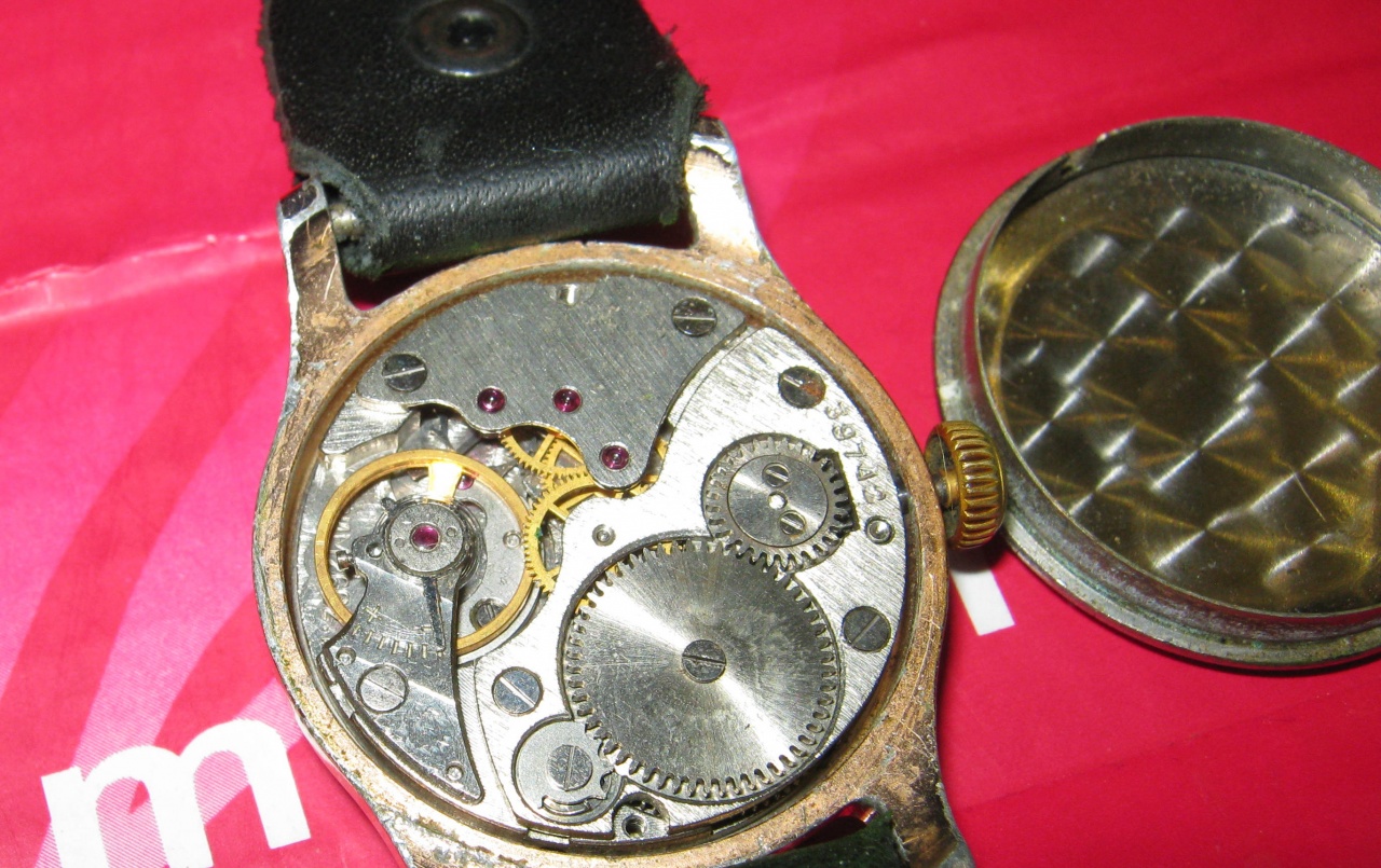

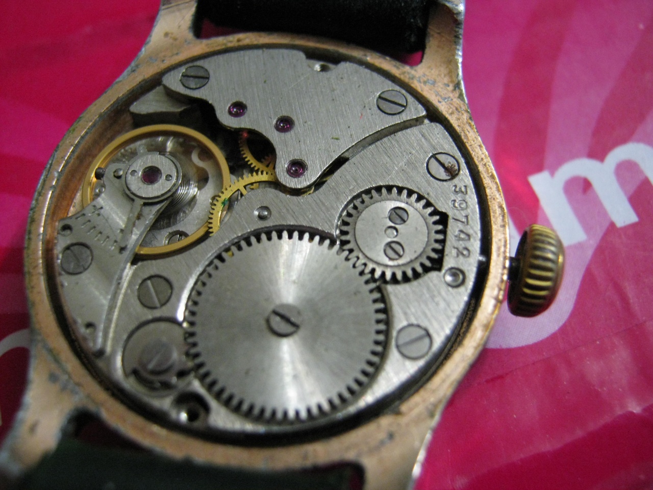

Имею вот такой аппарат. Но механизм болтается как не в своей тарелке. Идут но отстают. Хотелось бы узнать может не родной корпус или механизм или заводка? Хоть что то по ним. Почему болтаются внутри?

по оригинальности не подскажу. но на 12 и 6 часах, со стороны меха, явно отсутствуют два винта, которые должны фиксировать мех...??

К ЧЕМУ Вы собираетесь прикручивать механизм в этом корпусе? Вроде бы все правильно, кроме длинного заводного вала. Здесь машинка вставляется с некоторым натягом в крышку, и болтаться не должна. Почему у Вас болтается - Х.З. Диаметр механизма меньше быть не может, т.к. это 26-й КАЛИБР, то есть подразумевается достаточно точный диаметр.

С корпусом всё в порядке, механизм фиксируется задней крышкой.
Сам механизм собран из того что было у часовщика в коробке.

а, колечка там не должно быть??
------- ДОБАВЛЕНО ЧЕРЕЗ 18 МИН --------
да, все верно...) давно отошел от совчаспрома)
глянул ЗиМ, мех фиксируется крышкой, без всякого кольца. оно на крышке, крышка довольно высокая...
почему болтается?? возможно, из-за не родного заводного вала или, он не верно посажен?? но все работает же?

На мой взгляд, ничего оригинального в этой Победе нет.
Механизм нового производства. Только мост баланса из правильного периода.
Стрелки не соответствуют этому циферблату.
Все смешано. Как сказал один из коллег наверху, что было у часовщика.
