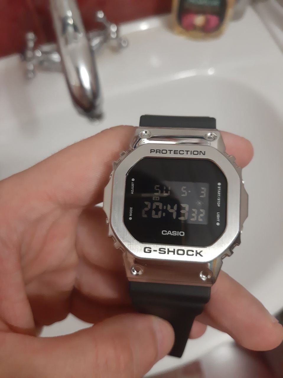

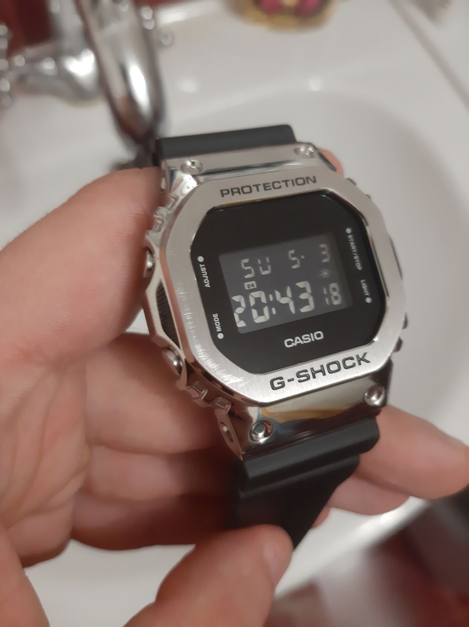

Друзья, всем доброго времени суток! Недавно приобрел часы и за пару носок успел поставить царапины. Посоветуйте, пожалуйста, как от них можно и лучше избавиться? Заранее благодарю!

Радикальный способ только 1 - пескоструйка. Были фотки вроде таких после обработки.

Шкурка с зерном 1500 или 2000.
Заклеить стекло малярным скотчем или вообще снять эту металлическую накладку.
Шкурку положить на ровную поверхность. На стол. Накладку прижать к шкурке и аккуратным движением в одну сторону медленно провести по направлению сатинирования. После каждого раза проверять результат.
Но надо иметь твердую руку. Лучше потренироваться на чём-нибудь.

Есть резинки для стирания карандаша, с одной стороны белая, с другой серая, более грубая. Вот серой частью вдоль направления сатинирования (сверху вниз).

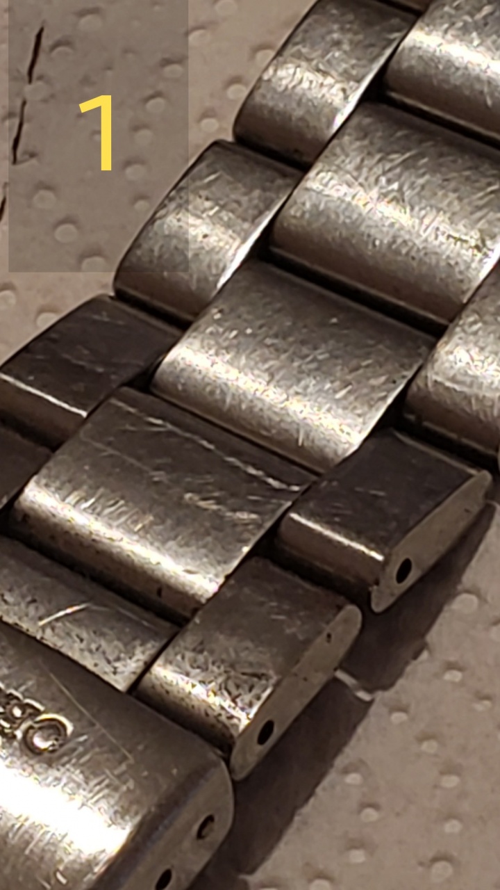

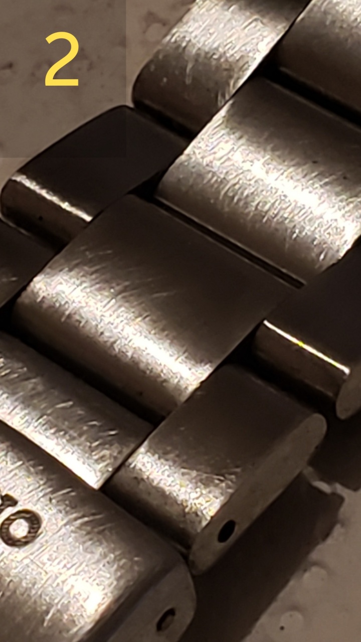

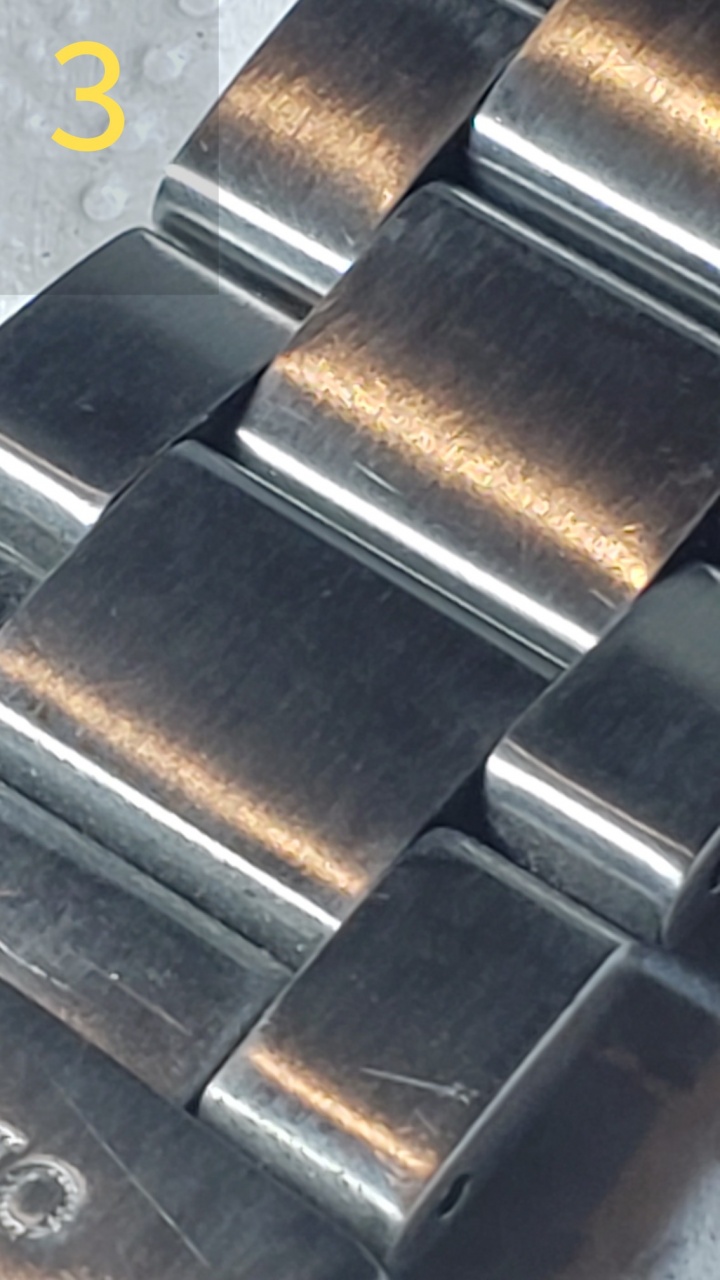

Сейчас появился неплохой материал - Scotch bright. Это нетканный абразивный материал, который широко применяется для обработки нержавейки. Он идёт разной зернистости, и выпускается в разных форм факторах, для УШМ, в виде насадки на дрель или гравер, салфетки.
Собираюсь ним восстановить свой браслет от GST-B100.
А пастой ГОИ(это уже вчерашний день) можно заполировать неглубокие царапины, но выглядеть будет как китайская поделка. Да и царапины эта полировка будет ловить даже от одежды. Сатинирование хотя бы скрывает мелкие, а полировка будет просто кричать.
