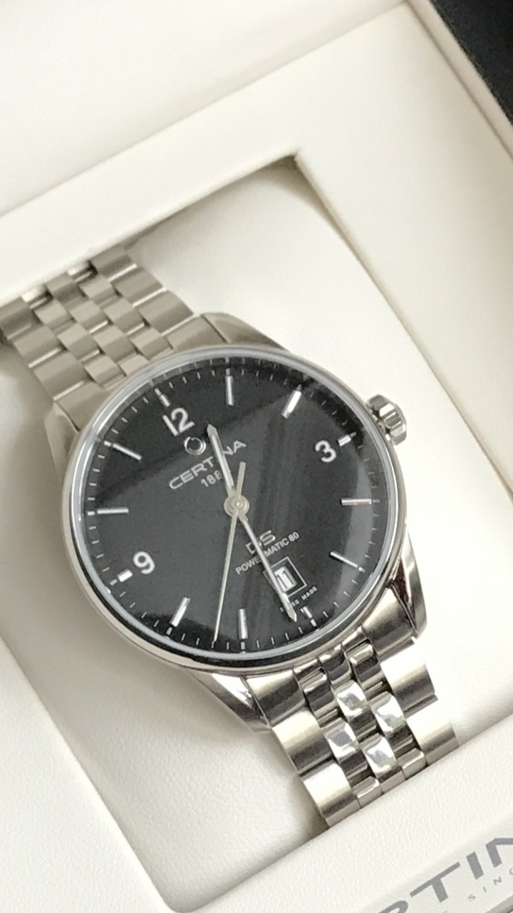

Здравствуйте, произошла такая проблема отвалились накладные метки DS у Certina.
Часам не более полу года. Сталкивались с такими проблемами у данной марки? Вернуть по гарантии или будет проще сделать?

Если нет следов падения, то случай должен быть гарантийный.
Само плывёт в руки только то, что не тонет)

Случай неординарный для такого класса часов и стопроцентно гарантийный. Возможно, компания Сертина заинтересуется своим низким качеством. Собственно, почему так? если такого быть не должно.

Вот просто так ни разу не падали, ни разу не встречал... только от ударов, встряски. Отлетают у любых, если приклеены, панацеи нет для клея. Только если приварить

эти метки нанесены просто как клееная аппликация, у них нет ножек.
к сожалению, в бюджетных брендах такой способ применяется все чаще.
был Тиссо, в котором осыпались почти все часовые метки, и все - без ножек.
в данном случае, если не удастся решить вопрос по гарантии, лучше просто достать их и не заморачиваться с повторной приклейкой

Технологически , можно сделать нормально . В старых часах ничего не отлетало , в советских , например Славах 24 были огромные массивные метки и не отлетали ! Просто делали цельновыбитый циферблат , это понятно . Если ставили отдельные метки то расклепывали крепежные ножки с обратнои стороны. Ну так это же удорожает конструкцию циферблата , понимаю..... Цертина вроде не дешманская фирма а туда же...

Обратился в магазин, где приобретались. Настаивают на том ,что моя вина в поломке. Буду скорей всего обращаться в суд.

В чем эта вина, по их мнению, выражается? Что можно делать с часами, чтобы метки отлетели внутри циферблата?

Из трех часов Grovana которые у меня были, в двух отлетали метки. Ни падений, ни ударов не было. Хотя Сертина и не Грована, вроде как бренд повыше.

В одну отлетевшую метку без удара еще можно поверить. Но несколько меток сразу без удара не отлетают.
