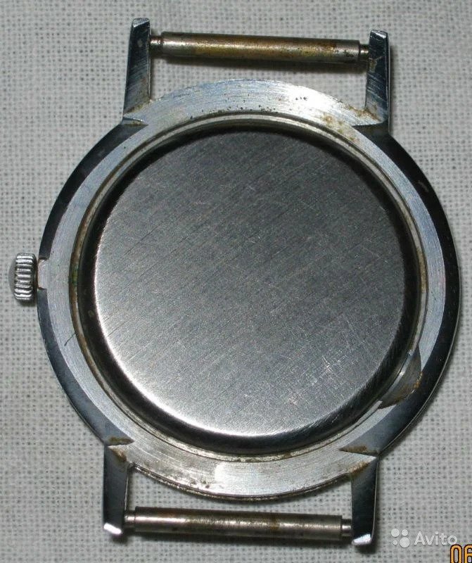

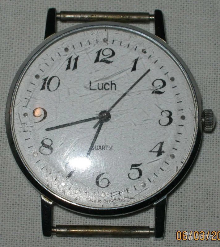

Здравствуйте. Подскажите, пожалуйста, как вытащить механизм, чтобы сфотографировать циферблат (без стекла). Или может кто подскажет ссылку на видео (на ютубе сотни, но всё не те). Спасибо (у меня пока получилось только заднюю крышку снять).

Снять переводной вал с головкой, потом снять ободок со стеклом, открутить два винта крепления механизма и вынуть механизм в сторону циферблата.

1. Задняя крышка просто поддевается отверткой и снимается.
2. Стекло снимается вместе с ободком
3. Снимается переводной вал. Это сами не сделаете, сломаете на 99% рычаг.
4. Откручивается два винта и вынимается механизм.
Все это лучше делать профессионалу. П.3 проблемный, многие часовщики на 2356 не знают как вал переводной снять и при этом еще муфту переводную не потерять.

Так вот же, инструментов --никаких...да собственно механизм не нужно вынимать, а же думал что без него--никак циферблат не увидеть, а если стекло снимается отдельно (первый раз такое слышу), то в принципе--достаточно. Только как стекло снять с ободком? Товарищу важно увидеть состояние циферблата...
