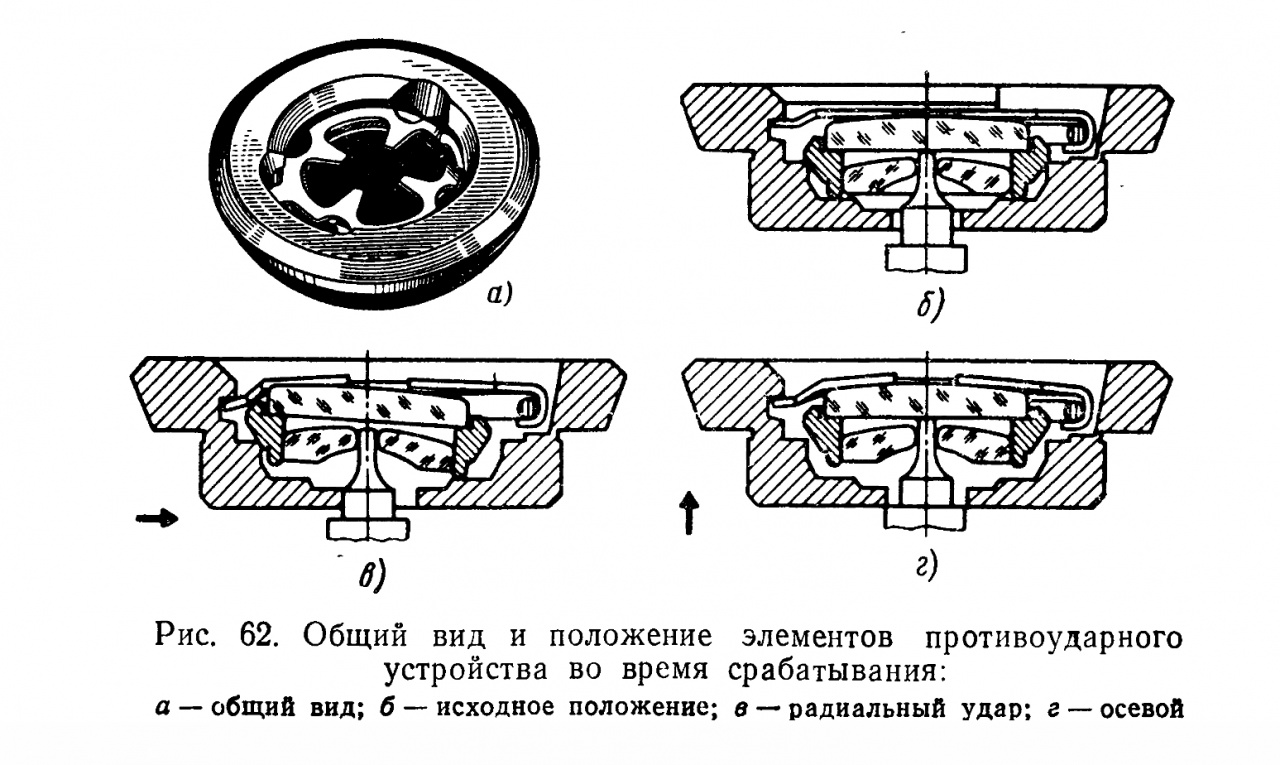

Даже если оси одинаковые по высоте их концы отличаются из-за противоударного устройства, иначе оно не будет служить ничем. Для понять, посмотрите чертеж ниже. Сразу Вам сказал что оси для Молнии 3603 не заменимые с 3602А.
С уважением, Душан
