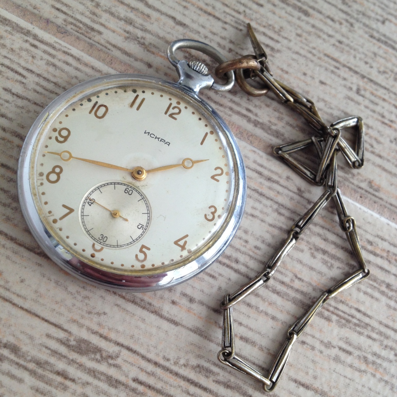

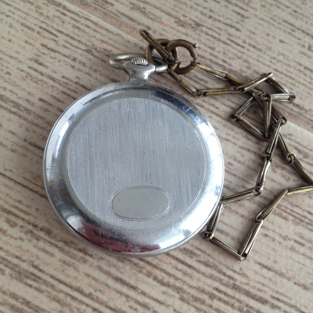

Здравствуйте
А может подскажите цену данным часикам?
коробочка, гарантийный талон от 1956 года и сами часики в приличном состоянии.
Есть одна проблема, не идут часовая и минутная стрелка. Секундная бежит как надо. Вот думаю что с ними делать. то ли продать, то ли в ремонт и себе оставить...

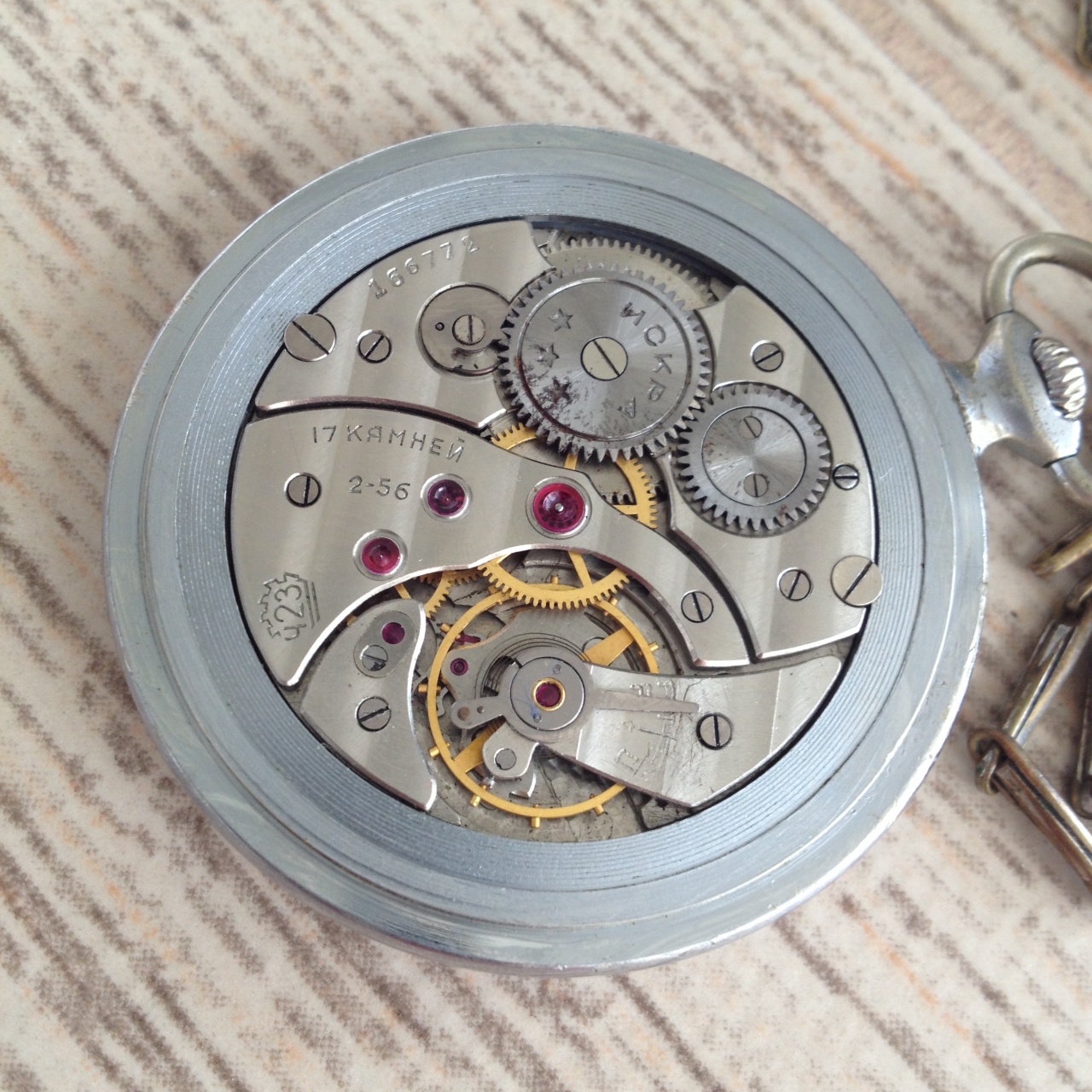

Механизм "Молния 3602", тонкий. Оставьте себе. "Искра" редки.

Поджать минутный триб нужно и побегут ваши стрелочки

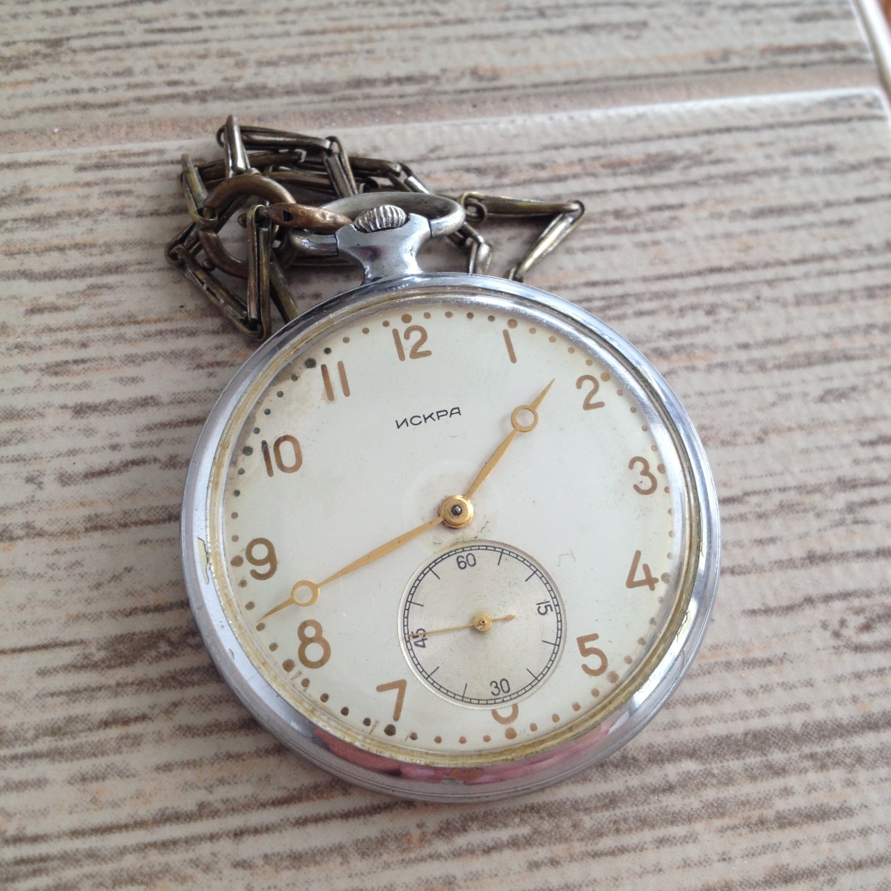

Ето моя

Искра 4-50-го родированный алюминий. Мех похоже не родной - молниевский, серединного камня нет.
Старый 25.07.2015, 23:35
Аватар для Hantei39th
Регистрация: 16.07.2008
Сообщений: 3,389
Сказал(а) спасибо: 1,852
Поблагодарили 2,694 раз(а) в 1,381 сообщениях
И корпус тоже не родной.
