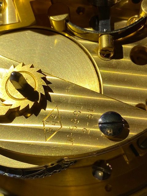

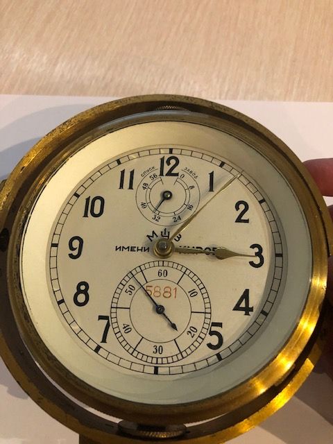

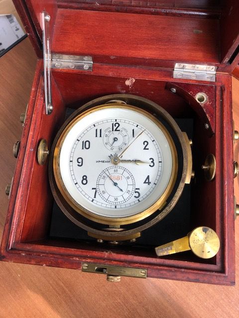

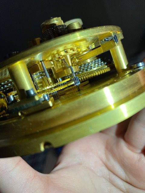

Приобрел по случаю морской хронограф 1 МЧЗ Кирова, прошу помощи:
1. Может есть у кого инструкция в электронном виде или фото? Мне достался без инструкции, есть две коробки, ключ, и как я понимаю фиксатор.
2. Как переводить стрелки? И как запустить с точностью до секунды?
3. Как я понимаю, "орбитальная" система крепления должна обеспечивать горизонт и компенсировать качку. Выставляю коробку ровно на полу, а хронограф висит не горизонтально, как поймать горизонт? И надо ли?
4. Что значит номер 5881 на секундном циферблате?
5. Что значит номер 112 за осью баланса?
Всем заранее благодарен за ответы.

отвечу сам, много нашел тут же на форуме http://forum.watch.ru/showthread.php...B5%D1%82%D1%80
Но вопросы остались. мой ключ заводит часы, а вот для перевода стрелок не подходит... должен быть другой?
ну и вопросы 3,4 и 5 пока без ответа...

Сообщение от viktor0102 Посмотреть сообщение
Может у вас дом как в Пизе?
Может оси у кольца плохо смазаны?
Это серийный номер. Записан в паспорт и фигурирует во всяческих формулярах и журналах, поэтому вынесен (продублирован) на циферблат, чтобы был сразу виден. Он же на платине под клеймом завода, а ниже год выпуска.
Квадрат на оси заводного барабана и перевода минутной стрелки (он под стеклом) одинаковый. Ключ один.
