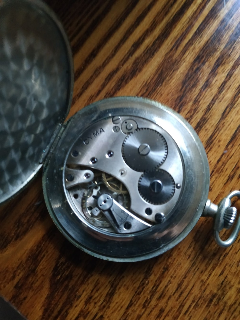

Здравствуйте, нужную информацию на форуме не нашел, потому создаю тему. Есть в семье старые часики Cyma, состояние на фото. Не ходят, но если завести и потрясти то крутит несколько секунд. Хочу если не идеально отреставрировать их, то хотя бы привести в бытовое рабочее состояние, естественно хочу всё исполнить в оригинале. Подскажите где искать на них оригинальные стрелки, про барахолки это понятно, но возможно есть какие-то конкретные места и ресурсы, самостоятельно не нашел. Про механизм, предполагаю слипся волосок, в силу отсутствия опыта это только предположение. Подскажите какие-либо материалы или ресурсы посвященные ремонту этих механизмов, информации в интернете про старые Cyma я нашел довольно мало, в основном это лоты на аукционах, а фанатские ресурсы(если такие есть) мне так и не попались. Спасибо.
p.s. По каким признакам можно определить возраст механизма и его модель конкретно в моем случае?

Сообщение от Greynus Посмотреть сообщение
Добрый день!
Хотите восстановить своим руками, или ищете мастера?
С уважением, Душан

Хочу сам, пандемия, делать нечего, а попробовать всегда хотел.

Советую начать с ознакомления с литературой, которая имеется для скачивания на этом сайте. Например книга Харитончука. Как раз прочитаете ее пока сидите в карантине и будете иметь представление с чего начинать. Ремонт именно этого механизма ничем не будет отличаться от ремонта стандартного механизма. Для того, чтобы примерно узнать возраст механизма вам нужно знать его модель. Номер модели обычно выбит на платине или одном из мостов. Возможно, что это модель 20-х годов прошлого века.

Пожалейте часы, оставьте на потом, когда научитесь. Начните с будильников, хотя бы со Славы 5671. Потом наручные Победа 2602, их много на барахолках.

Из разума еще не выжил) Ковыряю женскую "Зарю" так же сломанную и реквизированную у друзей.
