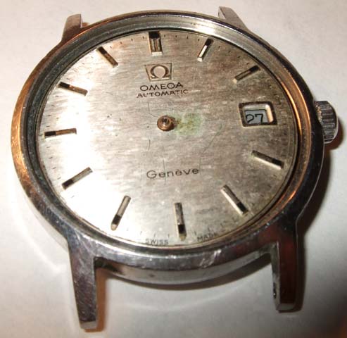

Приветствую, уважаемые мастера. Я уже был тут, года полтора назад, в общем, решил я снова взяться за ремонт старых отцовских часов. Как они выглядят см внизу.
Оригинал должен выглядеть так:
http://www .collector97.3322.org:81 ...97/om565b6.jpg
http://cgi.ebay.com /ws/eBayISAPI.dll ?ViewItem&ssPageName =STRK:MEWAX:IT&item =150190012179&_trksid =p3984.cWAT.m240.lVI[ /url]
Как видно, отсутствует треугольничек и несколько колес под ним.
Собираюсь купить механизм через ebay, вот этот http://cgi.ebay.com /ws/eBayISAPI.dll ?ViewItem&ssPageName =STRK:MEBIDX:IT&item =250194046705&_trksid =p3984.cBID.m312.lVI[ /url]
и отдать все это дело в мастерскую для конструирования из 2 в 1.
Что скажете, стоит ли его брать и сколько давать чтобы не переплатить?
Бывают ли такие механизмы на Вернисаже?
И еще - что можно сделать с циферлатом, и корусом чтобы они были покрасивше и сколько это будет стоить?

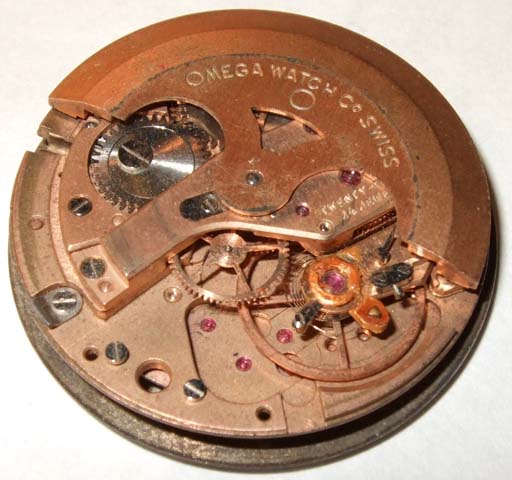

Узел баланса Вам надо тоже искать целый рабочий.
У Вас ржавый, это не восстановить - только замена.
По ссылке в механизме баланс и регулятор тоже убитые.
565 калибр на Вернисаже бывает, но редко, и дорого.
Я бы посоветовал отдать мастеру, чтобы он сначала сделал точную дефектовку, и потом уже искал все по списку.
Если проржавел баланс насквозь - это о многом говорит. Неизвестно что там творится в ремонтуаре, в календаре.
Цифер можно перекрасить, будет как новый. Стекло не проблема.
Со стрелками беда, родные прямоугольные с черной краской посередине.

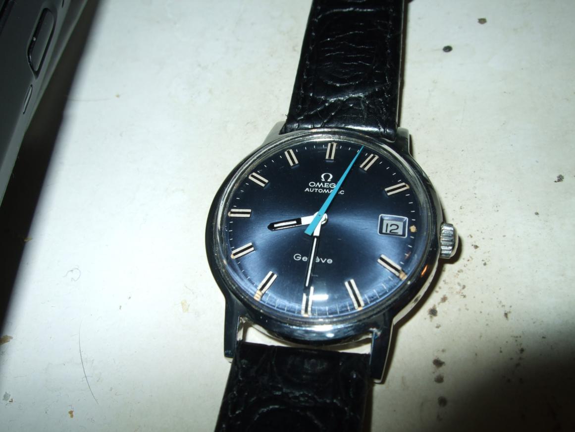

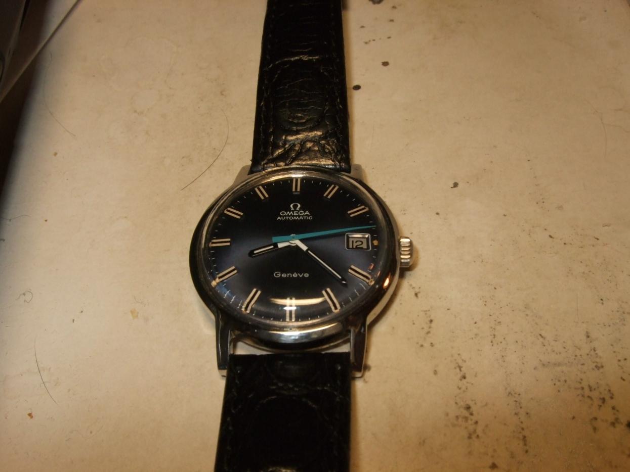

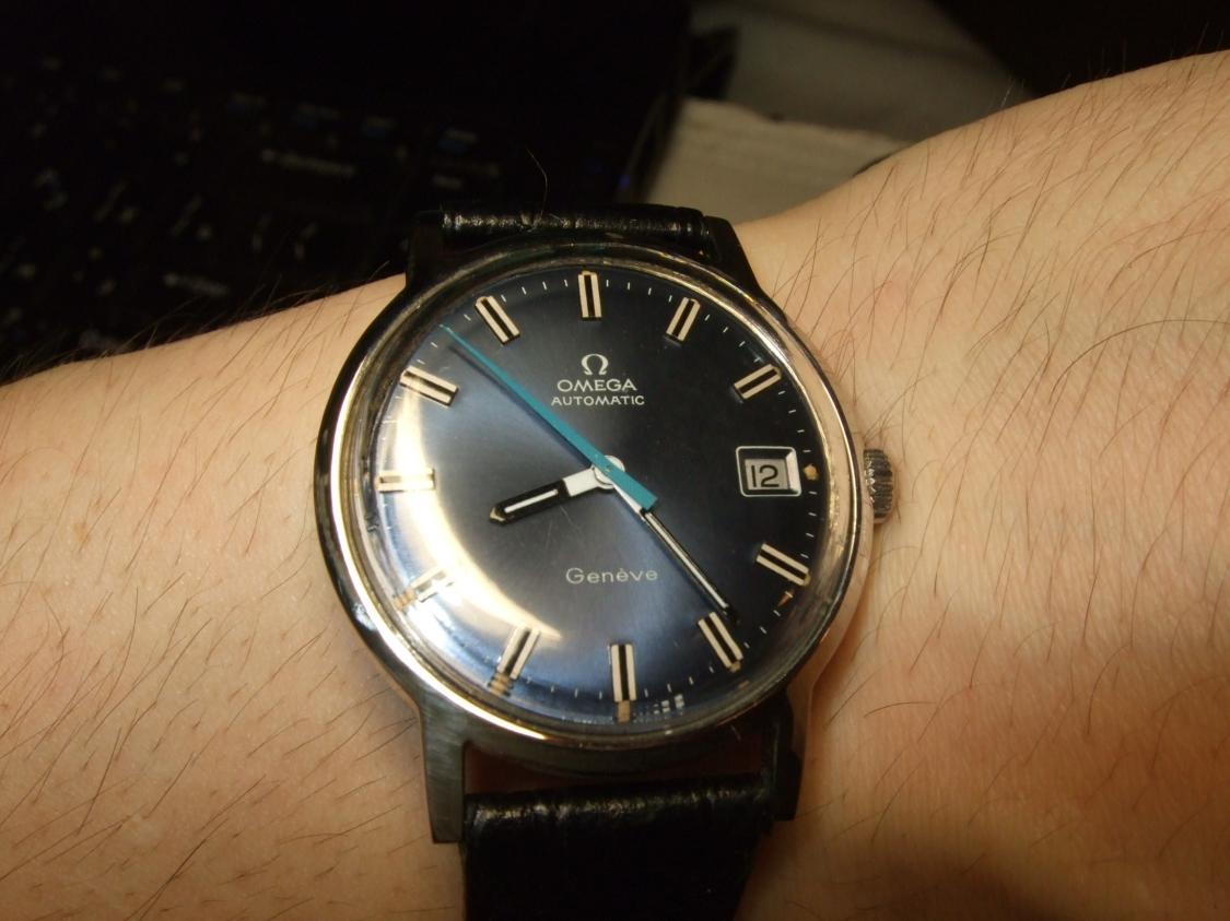

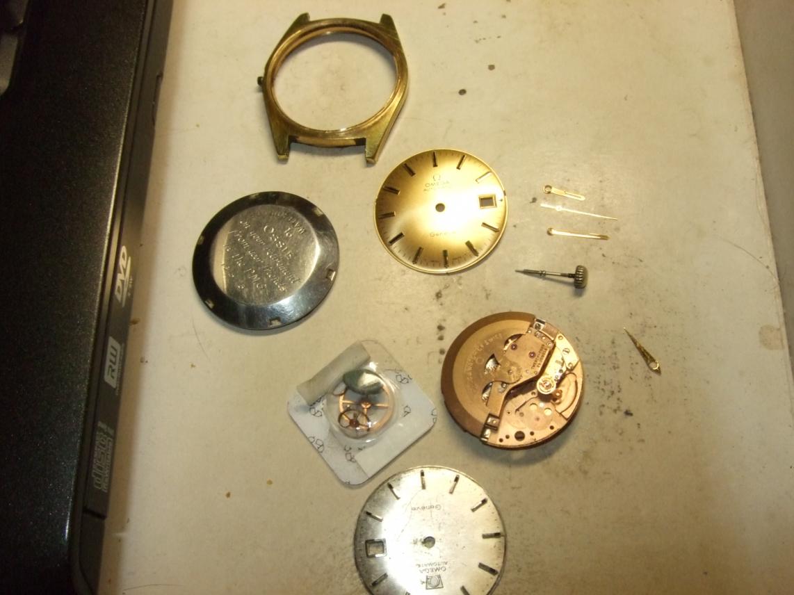

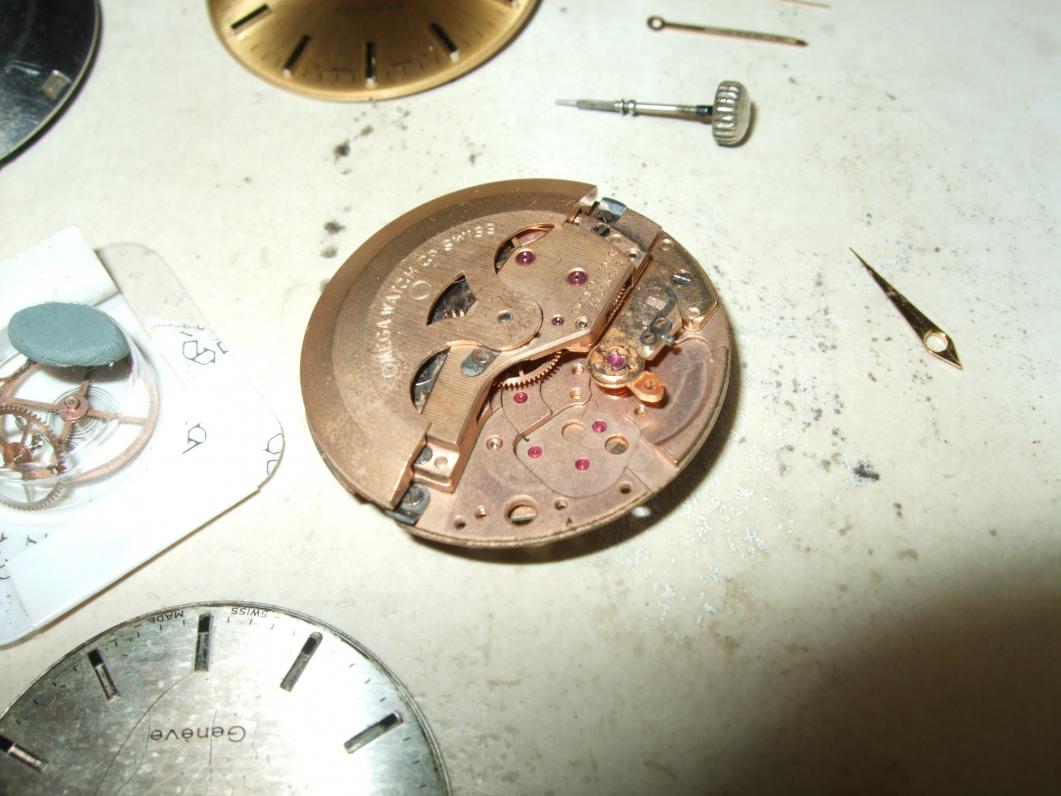

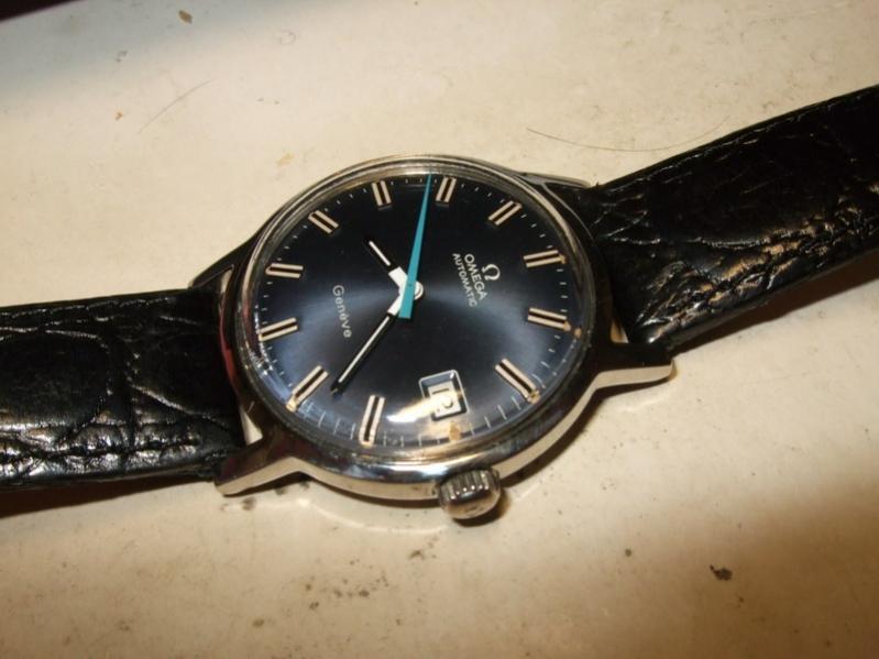

Только только закончил ремонт своих часоков, на ваше внимание то, что из себя представляют эти часы на настоящий момент:
Циферблат и стрелки заказал из гонк-конга (новый, со старых запасов), недостающие части механизма - из америки (купил механизм на запчасти), расширительное кольцо из австралии (пришлось купить корпус б.у. с цифером и стрелками ради колечка).
Оставшиеся запчасти распродаю. Цифер золотой со стрелками в идеальном состоянии (на фото это видно плохо) , остальное смотрите сами, пишите в личку.
Принимаю поздравления

Сообщение от Superwit Посмотреть сообщение
Циферблат и стрелки из Гонконга, недостающие части механизма из Америки, расширительное кольцо из Австралии...
Что сказать? Завидуем! Глобализация идёт на помощь.
Часы- супер! Можете честно гордиться!
