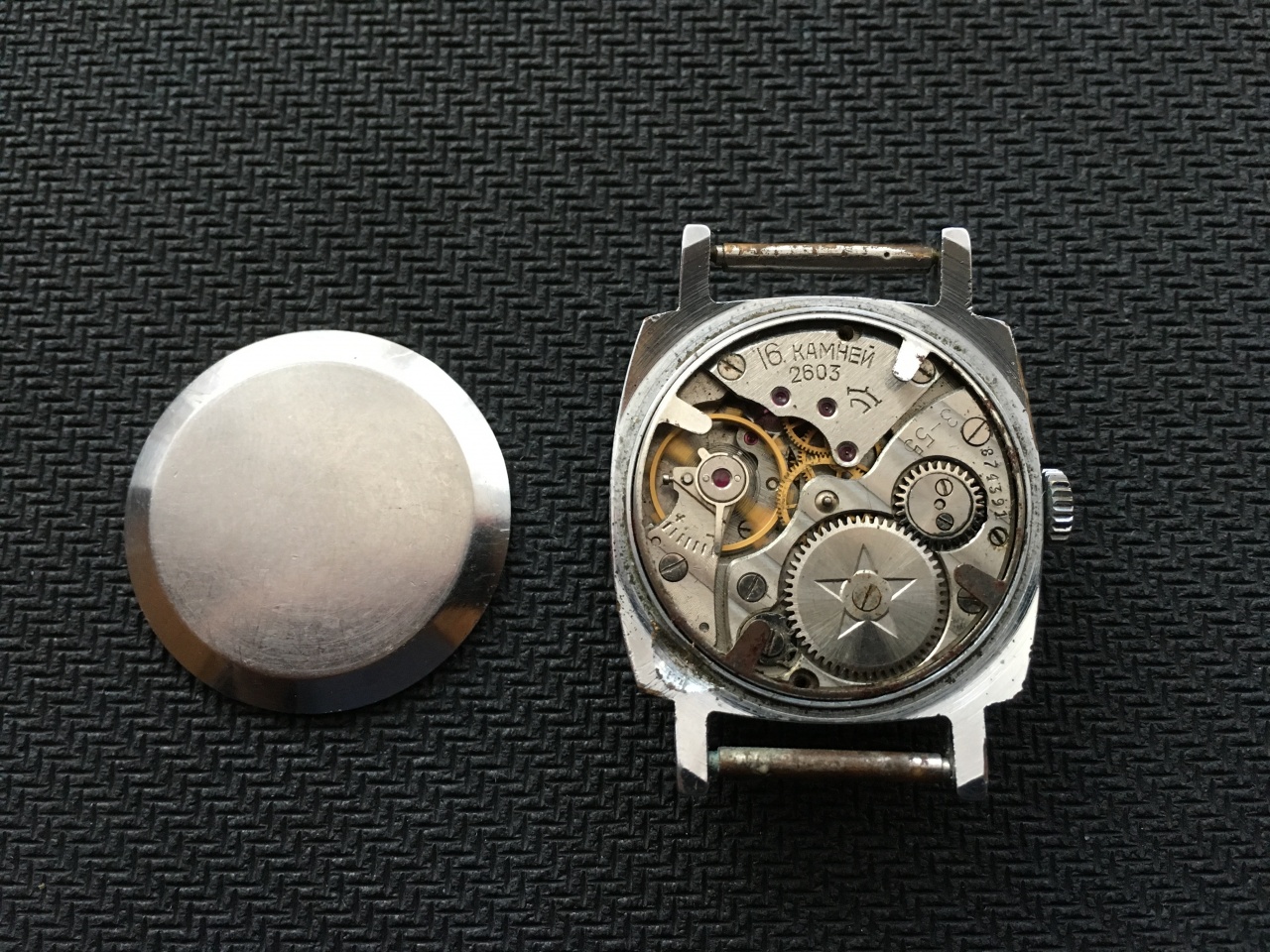

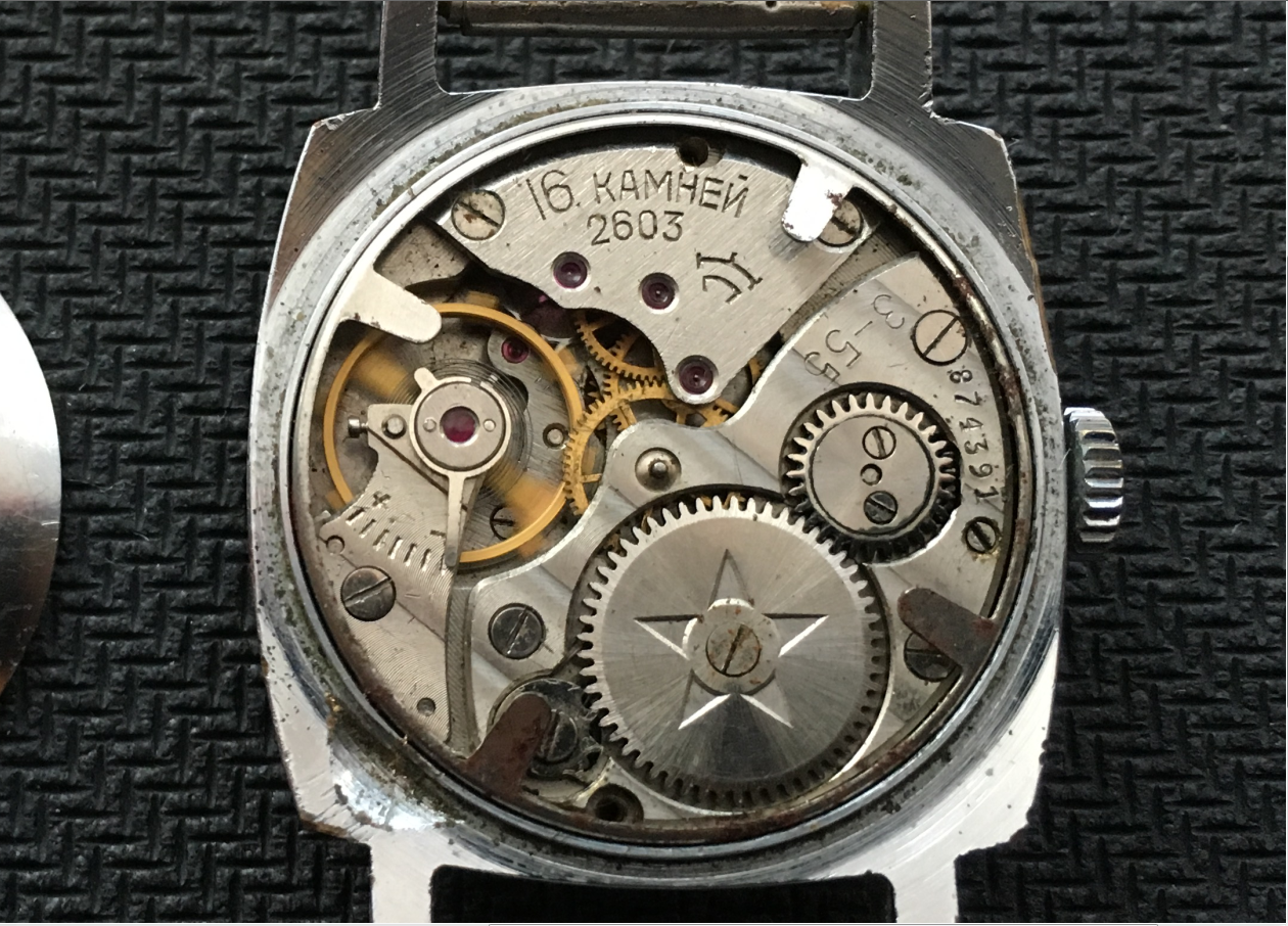

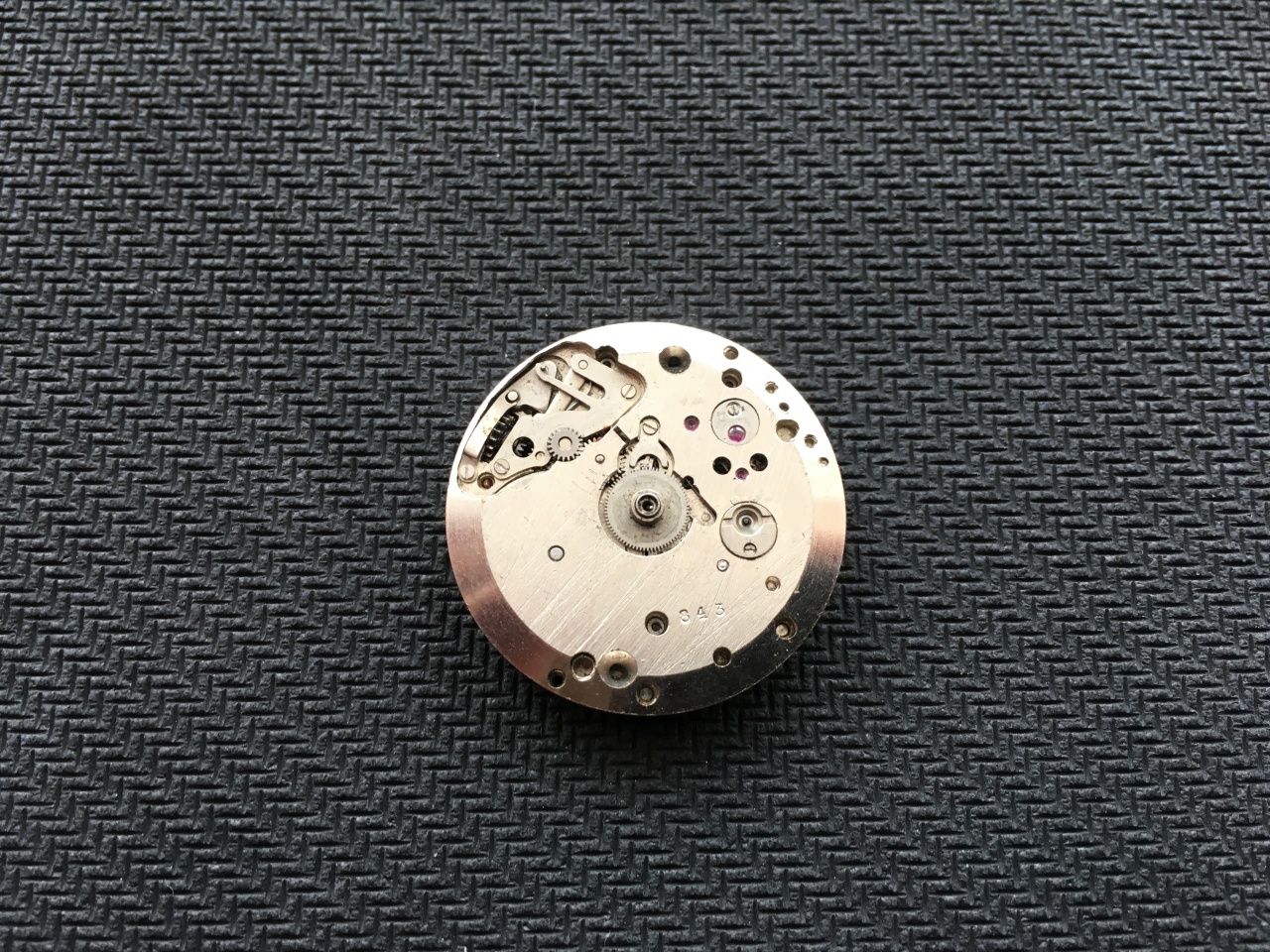

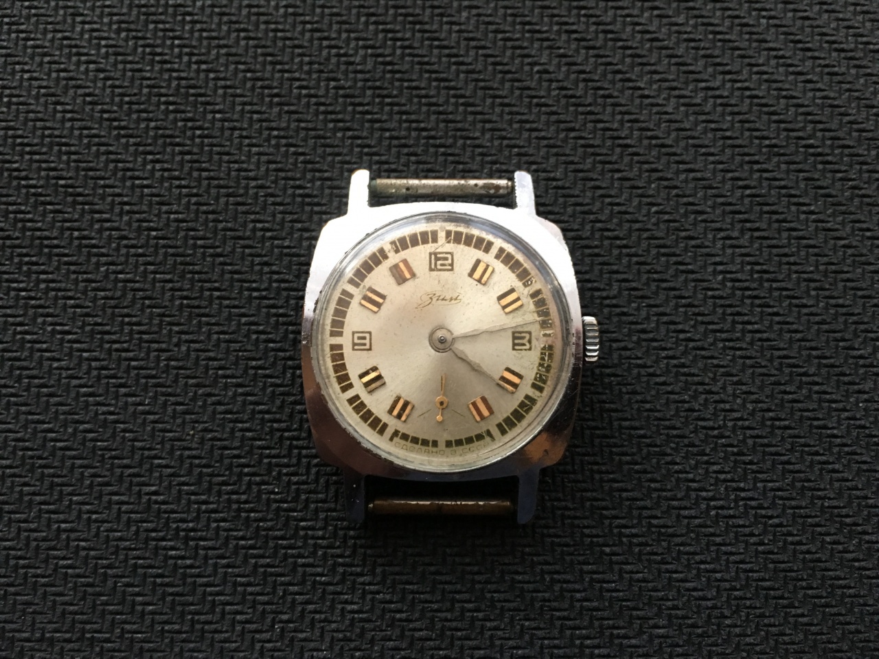

Добрый день,
Помогите пожалуйста разобраться с часами Зим - это механизм Победы или Ракета 2603?
Смущает мост в верхней части механизма, гранями не совпадающий с остальным механизмом .
Спасибо!

Мало того, что не совпадают волны, тут и с датами нескладушки. Мы знаем, что знак "Анкер" на механизмах ПЧЗ появился в 1962 году...
Корпус ЗИМовский, начала 70-х годов.
Баланс востоковский... в общем - собрали из того, что нашлось на столе.

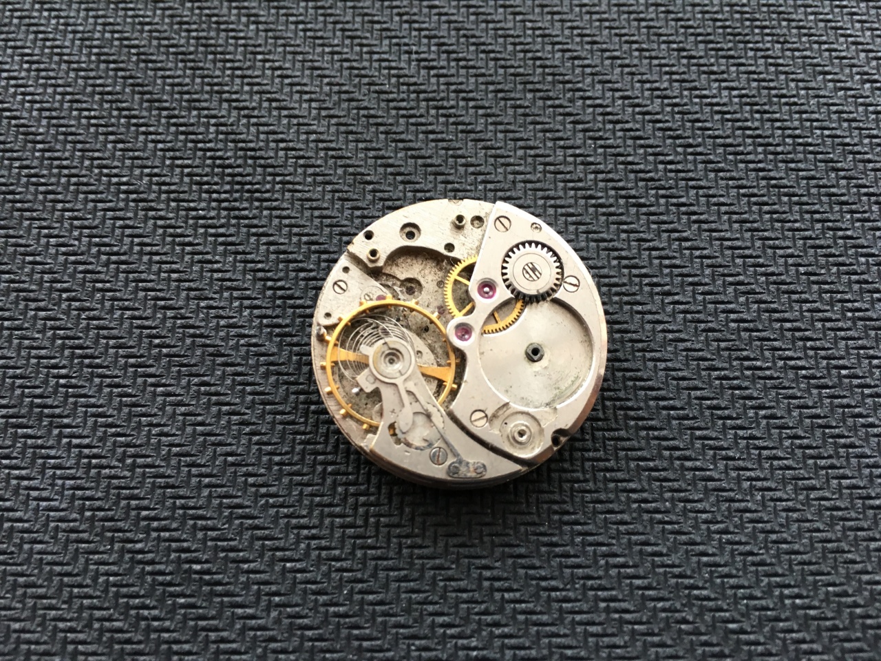

Сообщение от uvarrov Посмотреть сообщение
Спасибо! Про 1962 и символ Ракеты не знал.
Т.е это Зим с мостом от Ракеты. Баланс от Востока, точно не оригинальный? И что так можно в этот механизм поставить баланс от совершенно других часов?

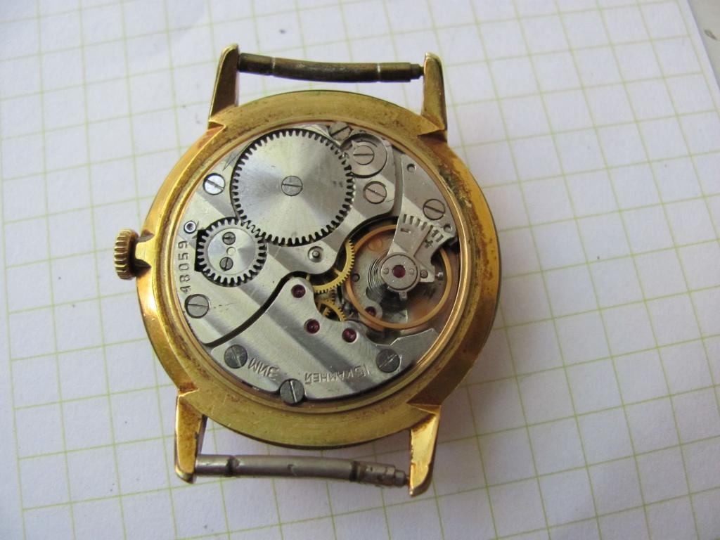

В этом калибре всё взаимозаменяемо. Можно собрать механизм из разных деталей: 1МЧЗ, 2МЧЗ, ПЧЗ, ЧЧЗ, ЗИМ. И всё будет работать.
Это не ЗИМ с мостом от Ракеты. Всё сложнее. Барабанный мост, по шрифту, похож на 1МЧЗ, ангренажный мост - ПЧЗ, мост баланса не ЗИМовский... нужно смотреть платину... А можно и не смотреть, зачем разбираться в этом франкенштейне? Это не интересно. Механизм должен быть ЗИМовский, начала 70-х годов. Взять правильный механизм и внедрить, всего и делов... А этот механизм - в разборку.
П.С. Стрелки петродворцовые тут тоже не к месту...
Правильный механизм, для этих часов, выглядит так:

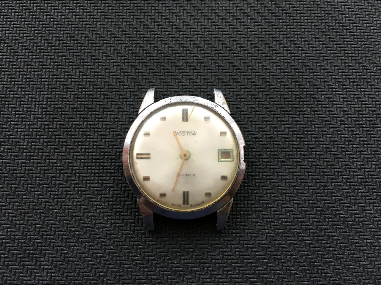

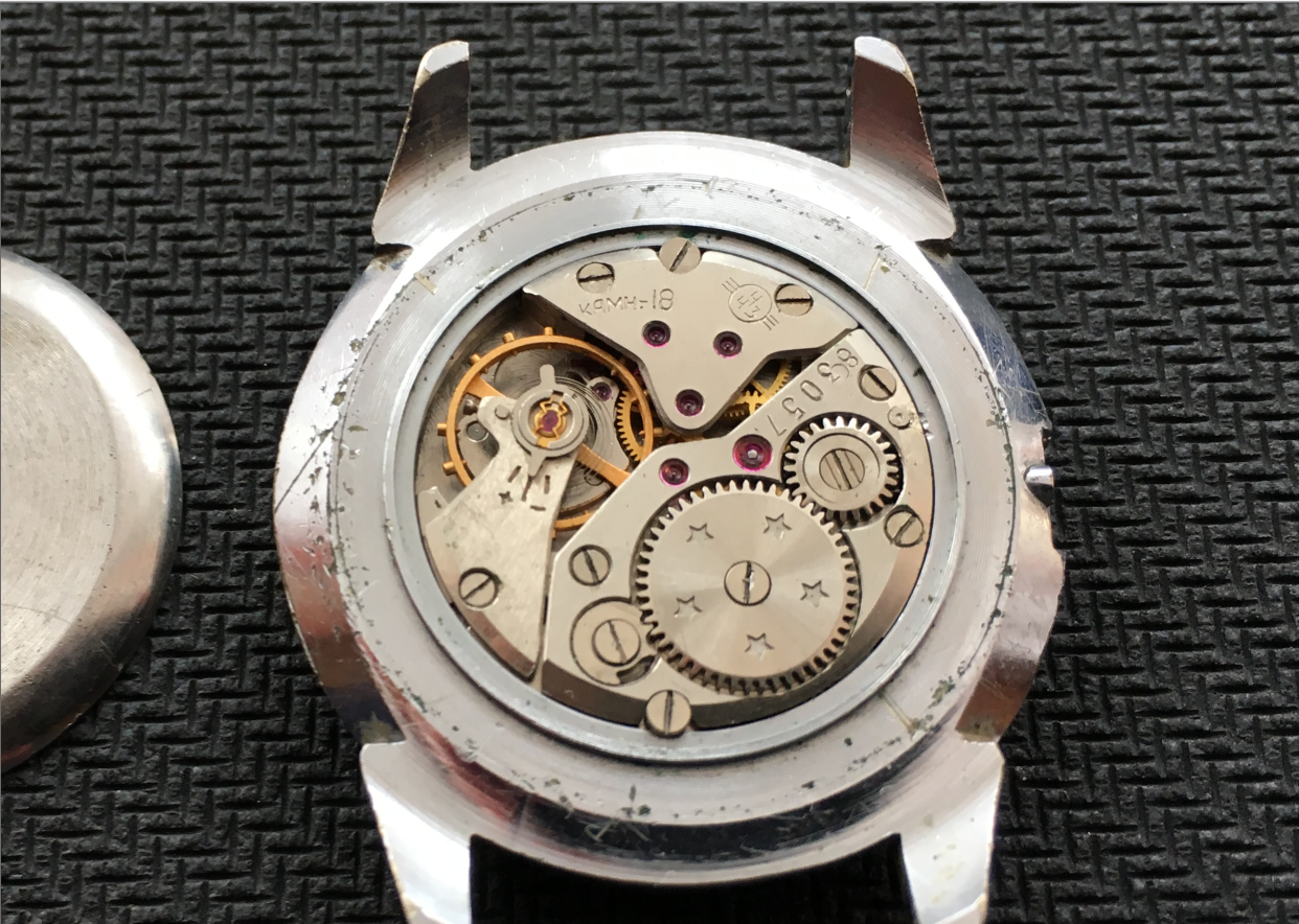

Спасибо Вам большое! А раз уж Вы сказали, что символ ракеты от 1962 года, то может быть вы знаете от какого примерно года часы Восток поменяли символ с ЧЧЗ на символ В?
И вот такой механизм без помогите пожалуйста идентифицировать - надписей на нем к сожалению нет. Это Восток?
