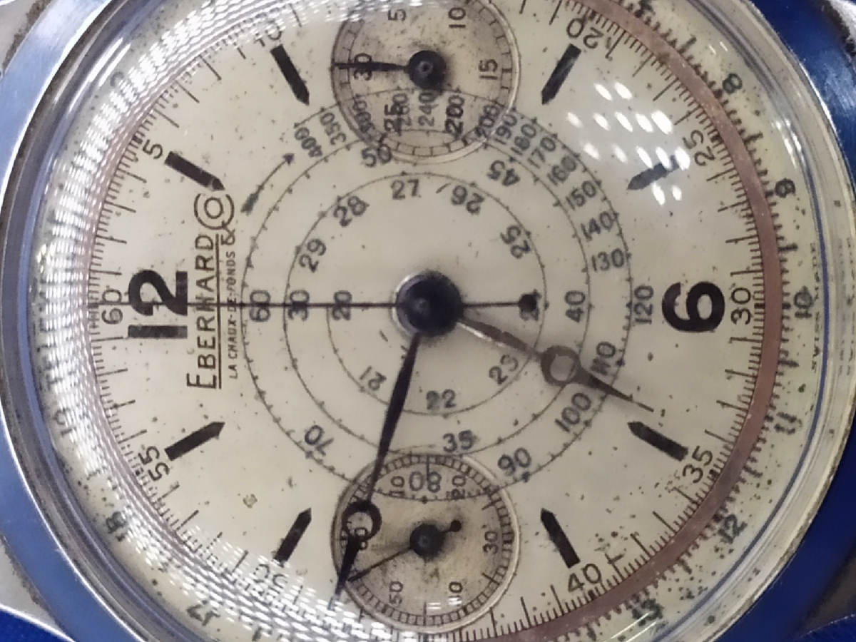

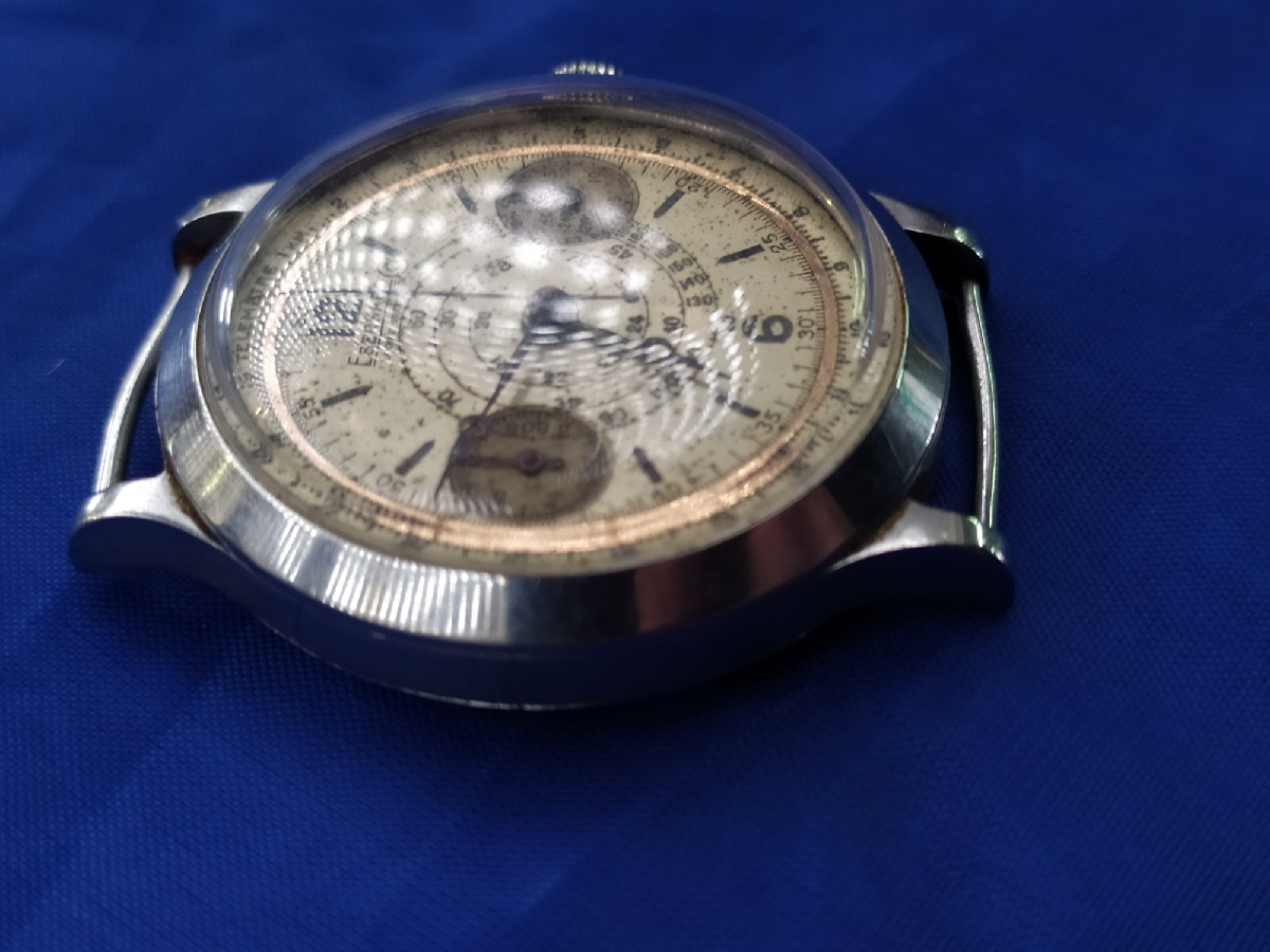

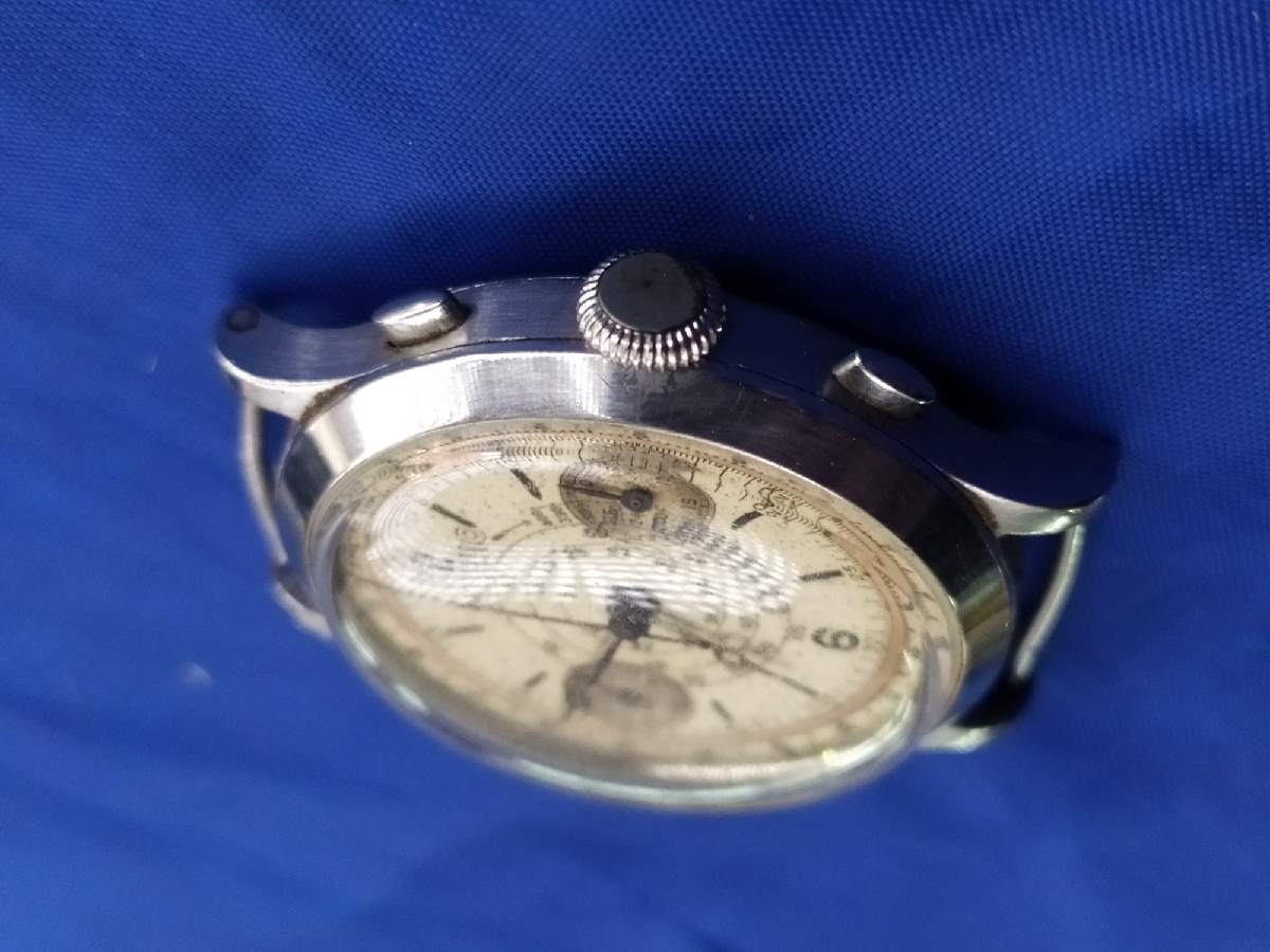

Подскажите по цене часов Eberhard
Часы рабочие хронограф включается, корпус нерж.
Забыл добавить нижняя кнопка обманка

Почему обманка?
Это кнопка сброса в 0

Сообщение от DevilVL Посмотреть сообщение
Почему обманка?
Верхней, первое нажатие старт, второе стоп, третье сброс в ноль. Нижняя очень плотно сидит.

Возможно котлета. Монопушер запихнули в корпус двухкнопочника. Посмотрите на этот https://www.vintage-portfolio.com/de...r-chronograph/

Механизмы идентичные на всех.

Сообщение от Romanzer Посмотреть сообщение
А корпуса нет.
У вас неродной корпус ибо монопушер
Подскажите по цене часов.
Отличный ранний, крупный, аутентичный Эберхард.
Нижняя кнопка в этой вариации должна функционировать как слайдер. Отводом её вверх по направлению к заводной головке блокируется хронограф. Своего рода предохранитель.
В рабочем виде при продаже по миру не грех просить $5k.
Убедить локальную публику (даже платёжеспособную) в нормальности названного ценника обычно не выходит.
Контраргументом скорее всего будут показывать некую хронографово-календарную попсу в золоте, приговаривая:
"вот в голде взял брайт за полторашку".

Ну, местные спецы тоже знаете ли, такое. Я лично эти часы в руках не держал и судить могу лишь по картинкам из сети проецируя свои скромные знания о принципах работы часовых механизмах. Ничто не мешает автору темы попробовать воспользоваться кнопкой как слайдером, это не сложно и времени много не займет. Зато будет наглядно понятно так ли это или нет.

Кнопка слайдер была заблокирована, попала грязь. Она выполняет функцию стоп пуск после запуска хронографа.
