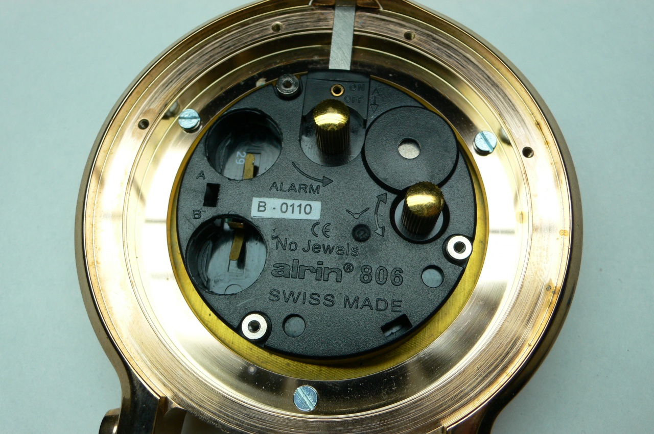

Приветствую всех,возможно кто-то встречал такой механизм в других марках часов или где-то отдельно в продаже.
нужен такой механизм новый. спасибо

Я тоже такой искал но не нашёл нигде
Интернет как будто не знает такого названия
Пришлось разбирать и паять отвалившийся контакт

Что-то мне кажется, что это (несмотря на надписи) безымянный китайский кварцевый механизм. Попадались подобные неоднократно, только все они были на одной батарейке G3 или G10.

Два года назад приносили такой в ремонт. Не вращались стрелки. Уже не помню точно, но поломка была по принципу кварцевых Хермле, что-то подпружиненное не держалось. Тоже пытался купить донора и ничего не нашел. Хозяин предложил мне купить его за 12 тыр. Знакомый, который мотался по стране, продавая часовые запчасти, отговорил. Сказал, что в Москве, в ломбардах и комиссионках, можно такой исправный купить за 10. Информацию эту не проверял, будильник как-то сделал, отдал без гарантии и без оплаты...
Никогда такого не было - и вот опять...
