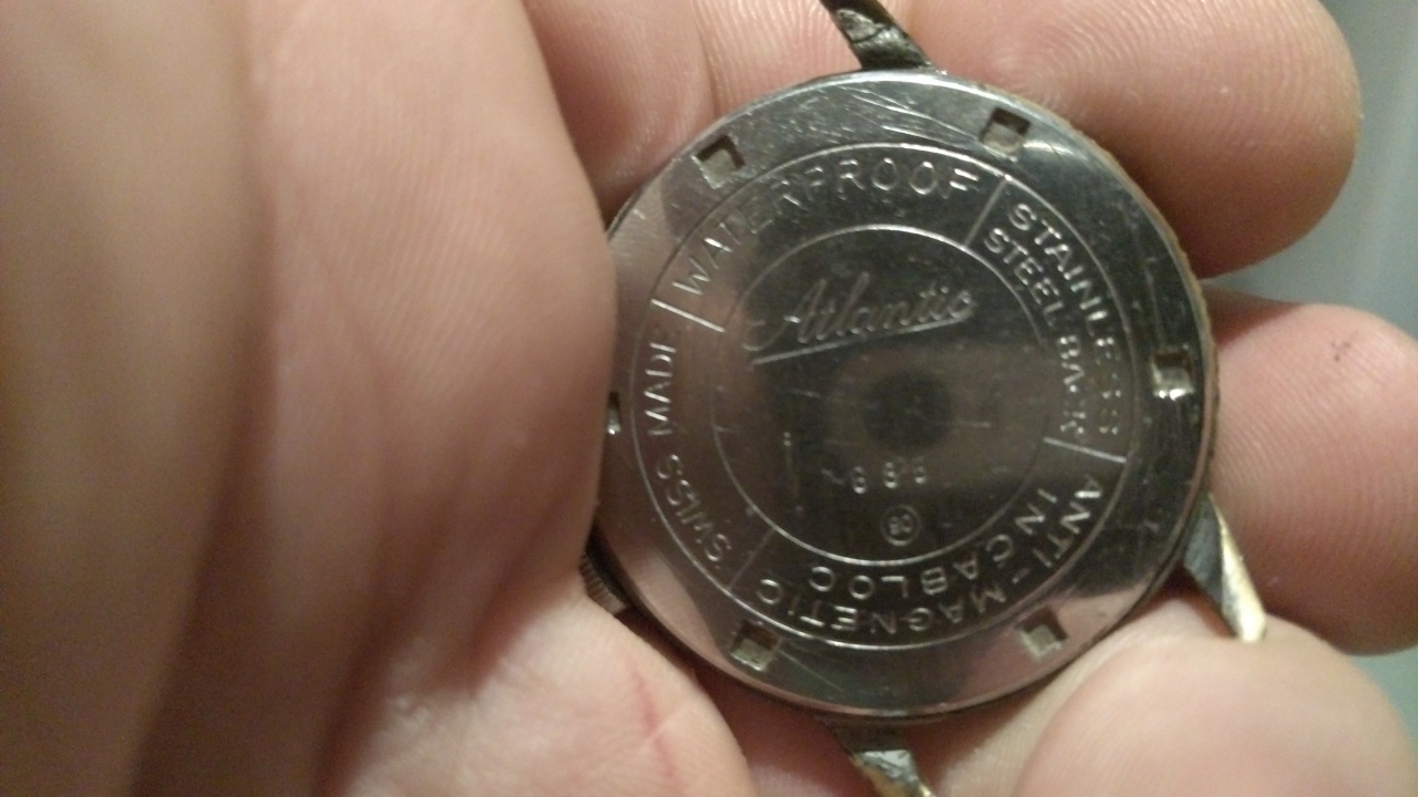

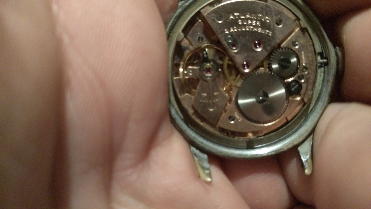

Добрый день уважаемые форумчане! Подскажите пожалуйста как снять заводную головку и цифер -хочу попробовать его отмыть .. И какую модель корпуса к ним купить . В часах не разбираюсь просто нравится что они швейцарские хочу дать им вторую жизнь . И какой цифер к ним взять если что.. Спасибо заранее за помощь

Вряд ил это грязь, скорее - коррозия, отмыка ничего не даст.
ЗГ обычно снимается из крайнего положения. Нажимаете вон ту кнопочку, от которой царапина идет, и не отпуская ее, вытягиваете заводную головку.
Но со 100% такие самостоятельные "восстановления" без всякого опыта - убьют часы.
Хотя....чего там убивать, часы уже умерли, так что тренируйтесь.

это не кнопка это винтик - то есть его я так понял приотпустить нужно чтоб ЗГ снять ? а цифер как снимается? Часы хорошо идут -не мертвые -очень громкий звук -возможно изза отсутствия стекла..

Винт пару оборотов ослабить и ключ вынуть. Выньте мех с цифером из корпуса , с боков будут мелкие винты (две штуки) - скорей всего утопленные в тунели самого механизма , их ослабить и снять циферблат.
