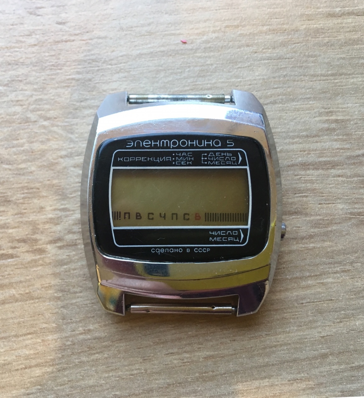

Электроника 5 подскажите!
Здравствуйте!
Подскажите пожалуйста,
Какие батарейки подходят?
Заранее спасибо!
ID:	2851055   Нажмите на изображение для увеличения

Те, которые влезают по диаметру.

2*SR1142/LR1142 (LR43, AG12). Можно также ставить LR1130 (AG10). Внимание, одна батарейка ставится плюсом вниз, вторая минусом вниз (знаки указаны на контактах). После установки батареек надо вставить под левую батарейку контакт на крышку, закрыть крышку и нажать две верхние потайные кнопки вместе на несколько секунд.
Спасибо, добрый человек!!
