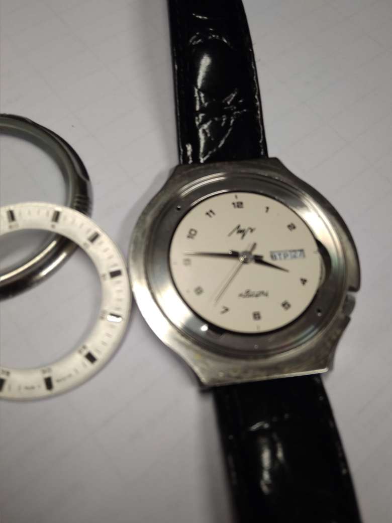

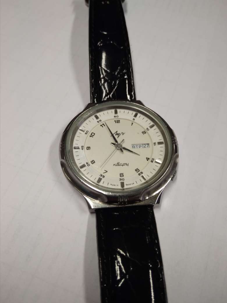

Прошу помощи в алгоритме смены батареек.
Уважаемые формучане.
Нужна консультация. Периодически меняю батерейки у родных и знакомых в кварцевых часах. Все до этой модели были с задней крышкой. Тут доступ через циферблат. Озадачен. Что посоветуете? У заводной головки 3 положения. Ни при одном снять механизм не могу.

Привет. Посмотрел сходные часы на том же калибре - извлечь головку без влезания в механизм с отвинчиванием неск винтов не представляется возможным. Там даже пропил в корпусе , чтобы не делать этого при сборке.
Мой совет- берите увеличительное стекло и внимательно смотрите в районе ножек , под одной должна быть микро-микро щелочка.

В районе 3-х часов, в корпусе полукруглая выборка. В ней плоской рычажок. Подавливаете его вверх и вытаскиваете головку.
Хотя, думаю, что вы уже и сами разобрались.

Все получилось. Однако, вывалилась мини шестеренка с отверстием. Предполагаю была на валу ЗГ. При обратной сборке после покупки батарейки буду смотреть куда пристроить.
