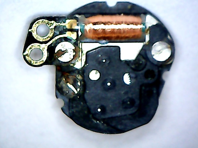

Катушки двигателей на Casio EFA-131
Достались мне немного залитые водой Casio EFA-131 (модуль 5165). Плату запустить удалось, а вот катушка привода основных стрелок в обрыве. Вторая катушка тоже не очень, но прозванивается. От чего ещё могут подойти эти катушки и реально ли их достать? Есть очень серьёзное подозрение, что могут подойти от GA-110 и подобных - у них практически такой же модуль. Ни у кого не завалялось что-нибудь такое на разборке?

Есть такая на ga-100-1a1er? У меня валялись с браком кнопок

Да, у этой модели практически тот же модуль, по крайней мере в сервисе опознаётся под тем же номером, но с другими опциями. Получится выслать модуль? Кроме катушек, нужны ещё некоторые мелкие детали типа пружинок, они тоже были повреждены водой.

Отправлю целиком
