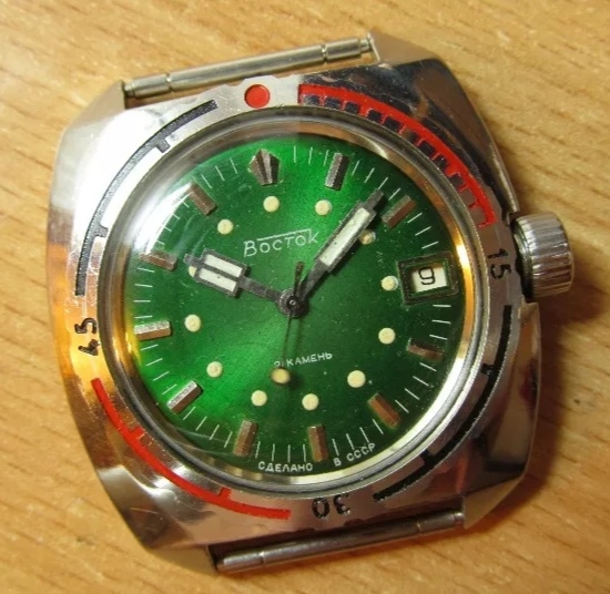

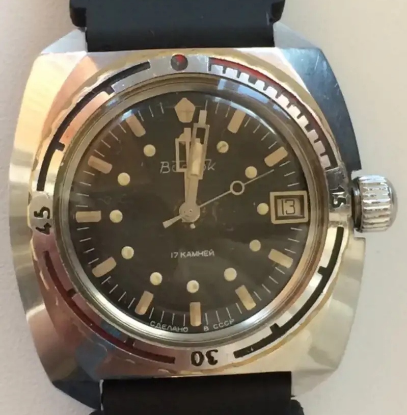

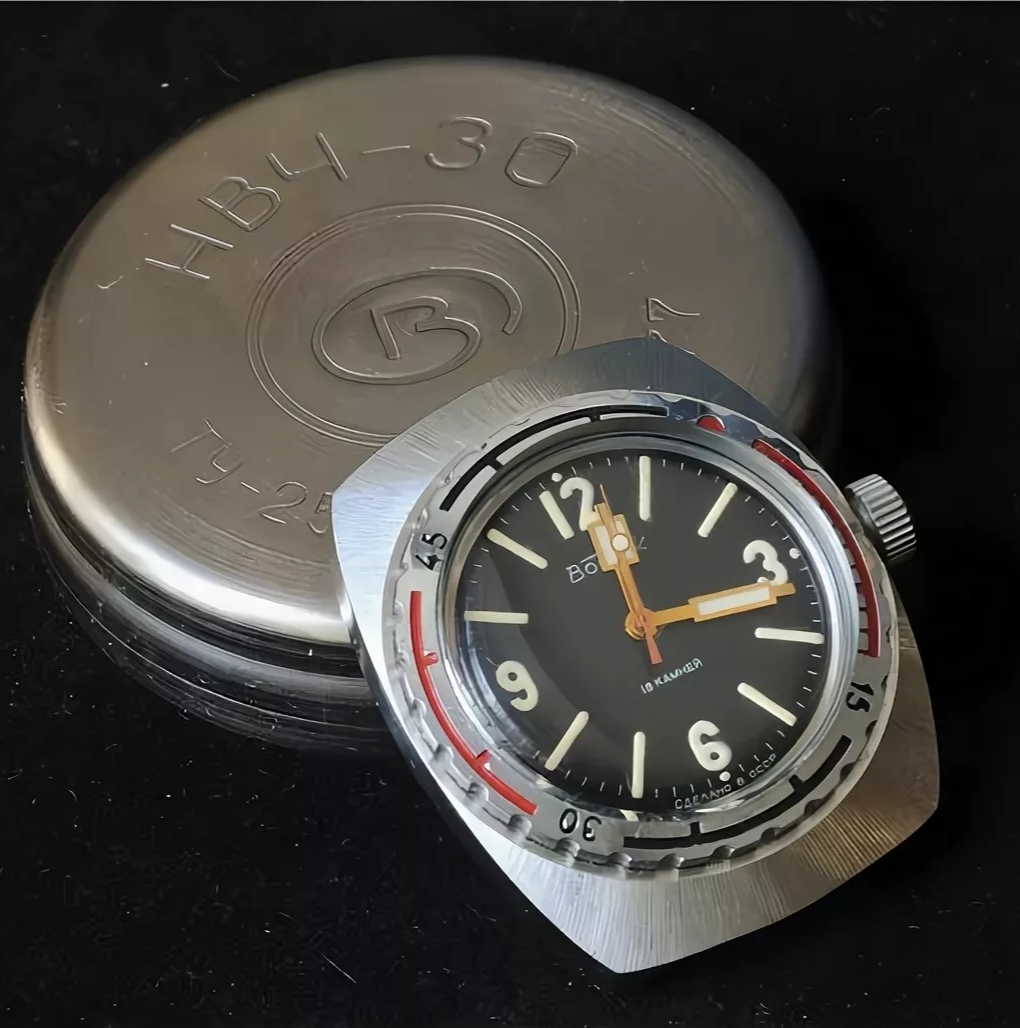

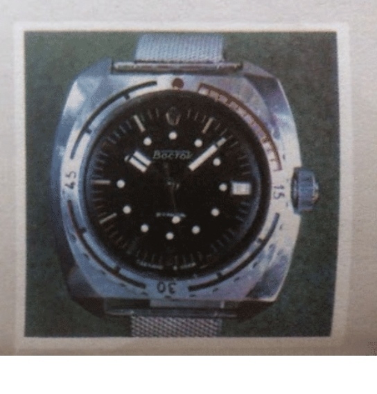

Проекты Восток 2020
Пока идет непонятка с мужиком в пузыре
Может попробуем зайти с другой стороны:
1. Ччз ушастая с завода, с их оригинальными комлектующими и внешним видом, тем более какие то разговоры были
2. Понятно, что советскую бочку НВЧ сделать в тех размерах не получиться, но ведь можно взять 090 корпус, спросить про лучевание на корпусе? Быть может еще возможно изготовить купольное оргстекло 3мм как на оригинальных НВЧ-30, черный циферблат и золотые стрелки весла? Плоская крышка и мех безавтоподзавода? Банки и коробки не нужны, как и ремешки
3. Рассмотреть изготовление старой советской министерки на новый лад- сапфир, трещетка и прочее
Так мысли в слух.. А то проектов чет особо цепляющих нет

Сообщение от Darkwing duck Посмотреть сообщение
Мне этот проект интересен. Мысли:
1. Корпус в оригинальном размере. Возможно, чуть и подрастить диаметр, но тогда надо над безелем серьезно думать, чтобы получилось красиво.
2. Стекло толстое 300м. Предлагаю оставить плекс, морочиться с сапфиром - будет и дорого, и проблемно.
3. Задняя крышка толстая 300м. Я бы предпочел оригинальные надписи. Если можно - было бы неплохо антимагнитную вставку добавить.
4. Уши. Тут сложнее, 18мм вроде аутентичнее, но 22мм интереснее. Я бы предпочел 22мм. Возможно предусмотреть 2 варианта в комплекте. 18мм более "костюмный", 22мм - более спорт-дайвер.
5. ЗГ - я бы не стал кругляшами баловаться и поставил современную. Но не принципиально. Размер футора - точно современный.
6. Цифер - думаю на основании 660 цифера. В идеале люм бы ручной нанести, но это уж - в идеале. Надписи - в зависимости от меха.
7. Стрелки - Ф-ки золоченые. Секунд обычная красная.
8. Как вариант в пользу практичности - предусмотреть календарь с диском черного цвета. Я люблю календари, возможно, здесь тоже будет актуально. Но да - не аутентично. По большинству мнений решить.
9. Механизм - в зависимости от п.8 с кадлендарем или без. Аутентичнее без АПЗ, да и корпус будет лучше на руке лежать - т.е. 2409/2414. Но, возможно, с АПЗ все же было бы лучше? Тут как большинство захочет.

На бочке нвч обязательно "ляпы" Цифровые как в оригинале
Можно еще рассмотреть доп стекло на нвч, оно ведь все таки 3мм, так чисто про запас. Так как сколько будут
