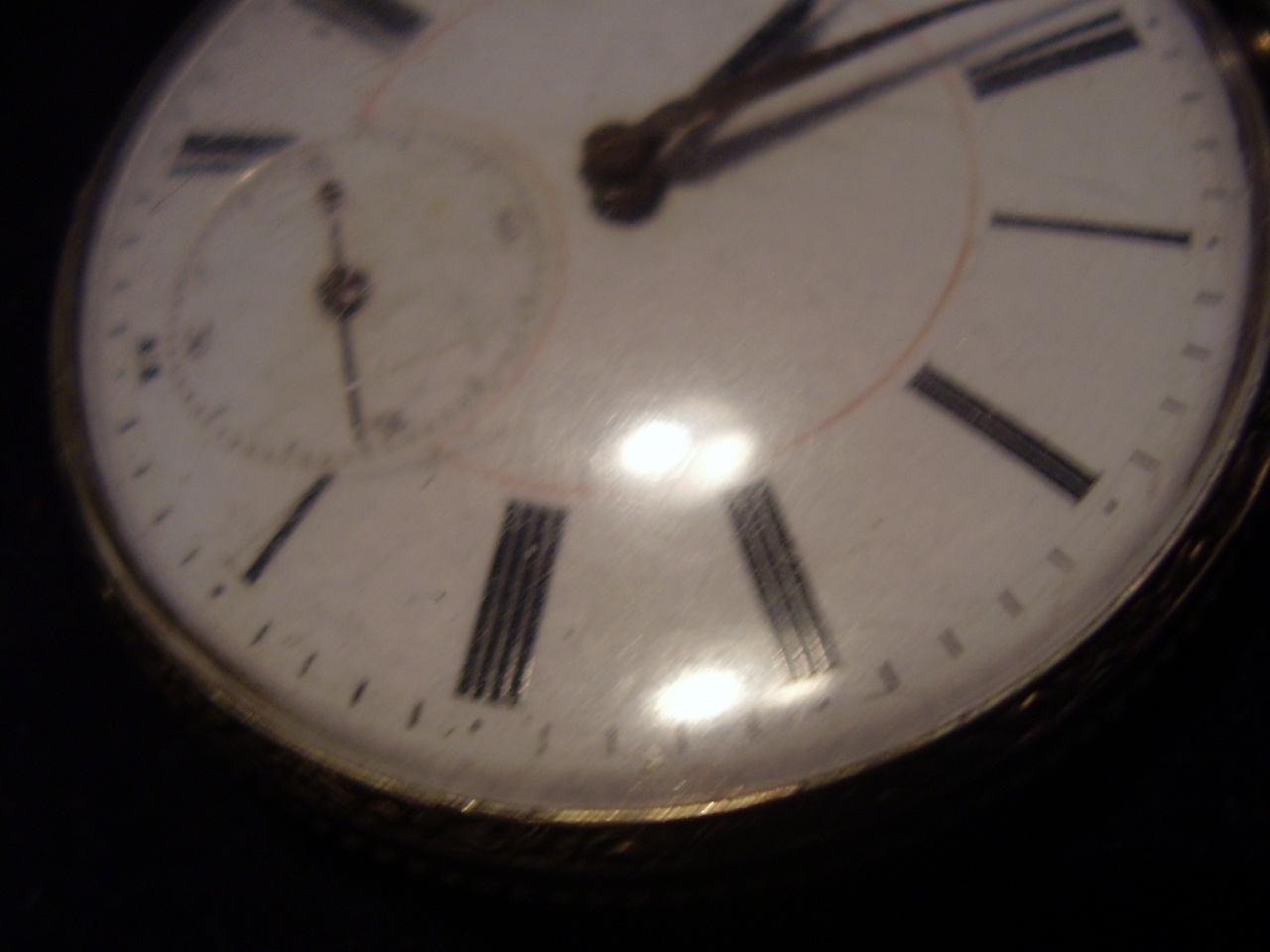

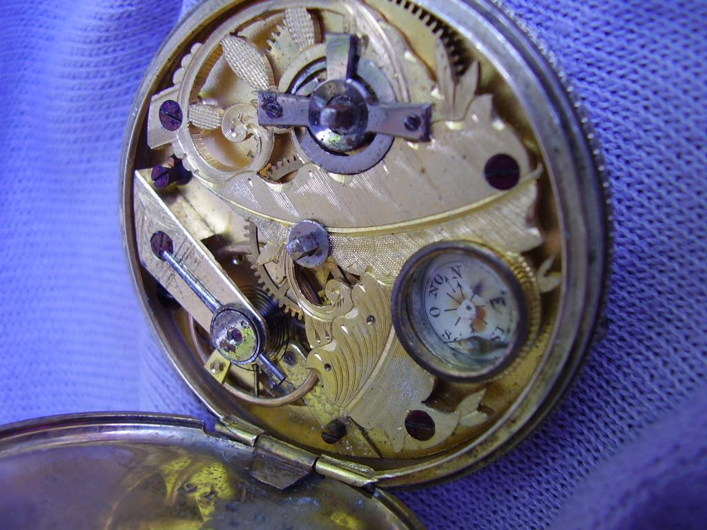

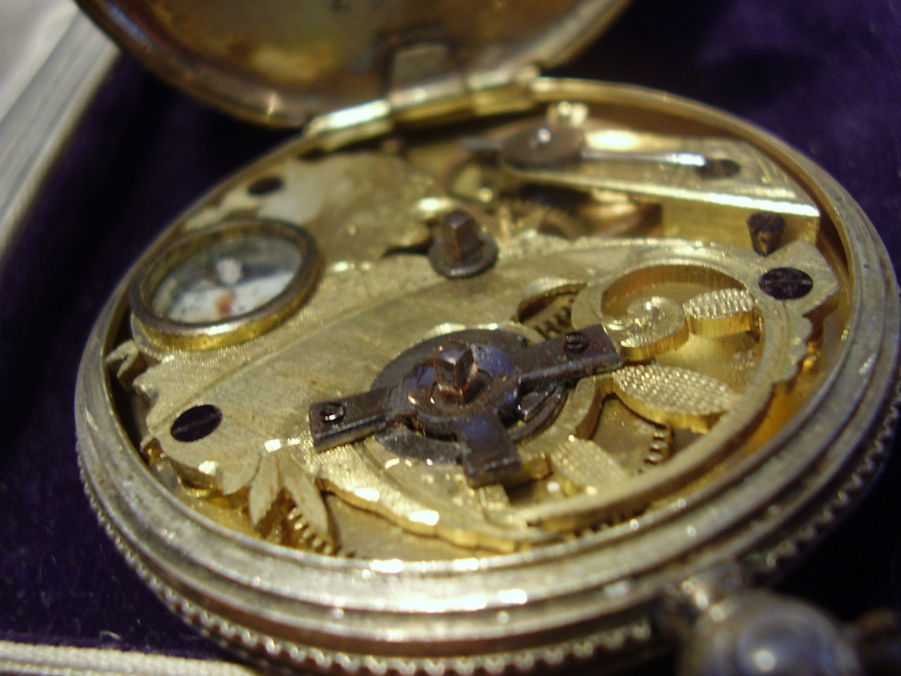

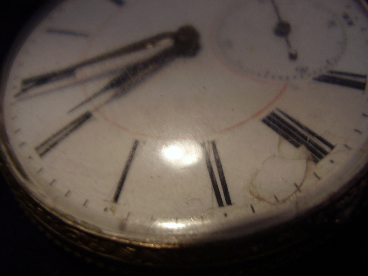

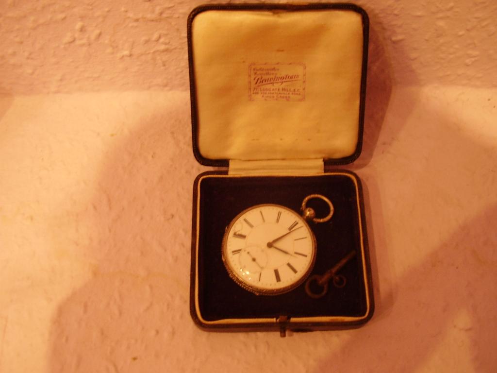

При просмотре интернер аукционов на предмет интересных предложений наткнулся на лот с описанием:"Карманный швейцарский хронометр с компасом, очень редкое усложнение, часы на ходу,. Изумительно красивый механизм с гравированными мостами,. Корпус серебряный, пыльник металлический. Надписи - номер, имя мастера J.Stoll и Mi HRONOMETRE. Часы в старинной коробочке". Врозумительных фото получить не удалось.

Подобного не видел, надписи мне ни о чем не говорят. Интересно, попадплись кому в руки подобные? Представляют ли какую коллекционную ценность?

Пару подобных экземпляров имелось у меня в наличии...
Не такие уж они и редкие,но интерес к ним имеется определенный у людей,занимающихся коллекционированием.Стоимость обычно не велика,т.к механизмы не самого лучшего качества,в основном на цилиндровом спуске...

Не берите. Хренометр...Туфта какая-то. Ключевка, похоже что цилиндровая (при таком ракурсе не разглядеть). Компасы в часах не такая уж редкость. Впечатление такое, как будто платы резали месяц назад. Клейм продавец не показывает, только битую морду с двух метров. Оси ангренажа прямо в плате...

Покупать для себя желания нету, тема не моя. Просто действительно впервые увидел такие. Какраз интереует подлинность для общего так сказать развития. Кто ети J.Stoll и Mi HRONOMETRE. Как по мне похоже на самодеятельность. Хотя видел несколько шпиндельных, будто сделаных в школьном кружке очумелые ручки, как оказалось потом - большая ценность. Вот и решыл переспросить, вдруг че стоящее.

Я специально забрел на aukro, посмотрел там.
Те, что вы видели, старые ученические работы. Как оценка владения штихелем, стиля и т.д. Они и ценятся у коллекционеров, тем более, что попадаются действительно интересные. А это кто-то сейчас порезвился, сияющая свежим резом латунь.
