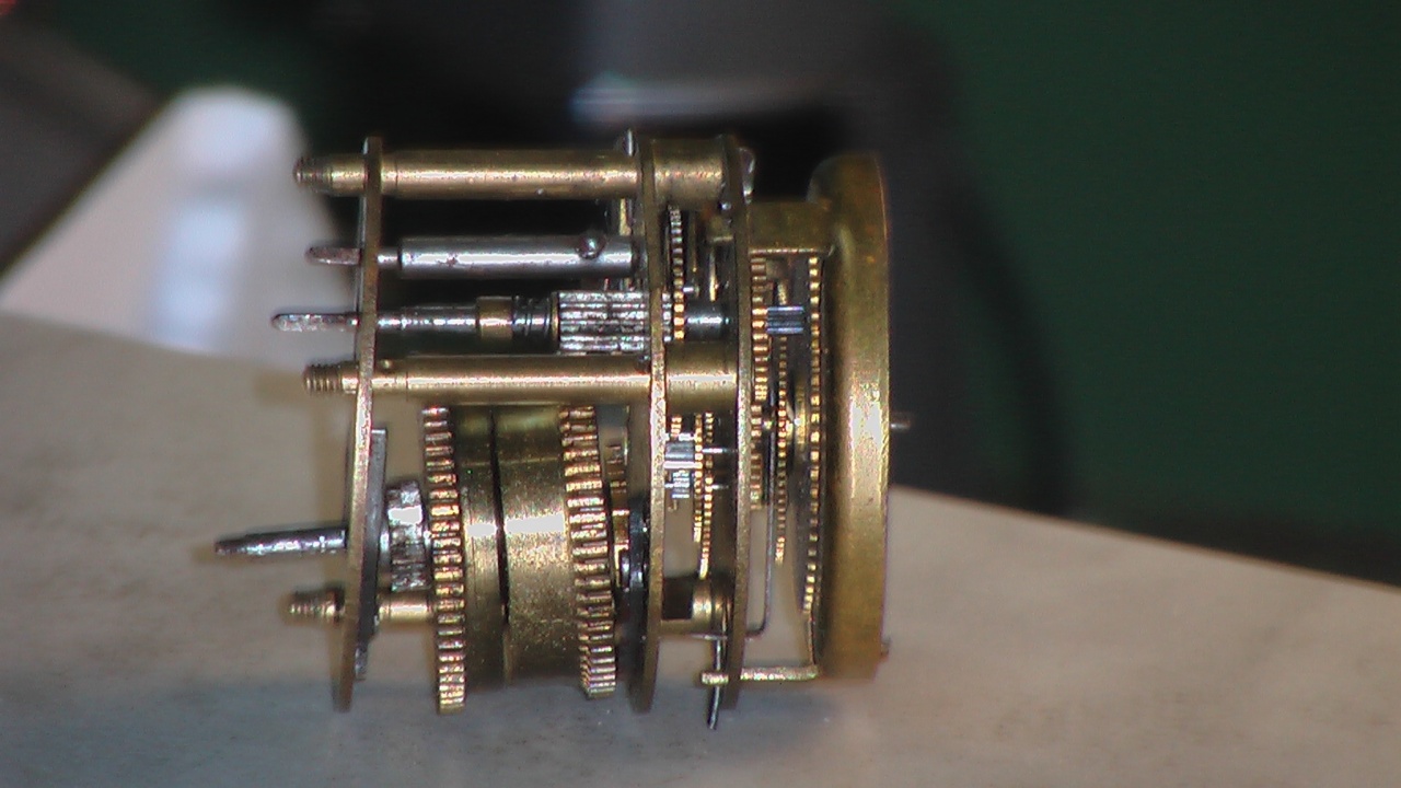

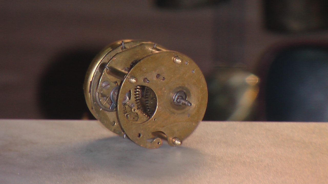

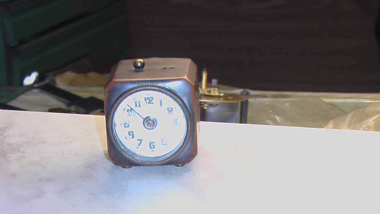

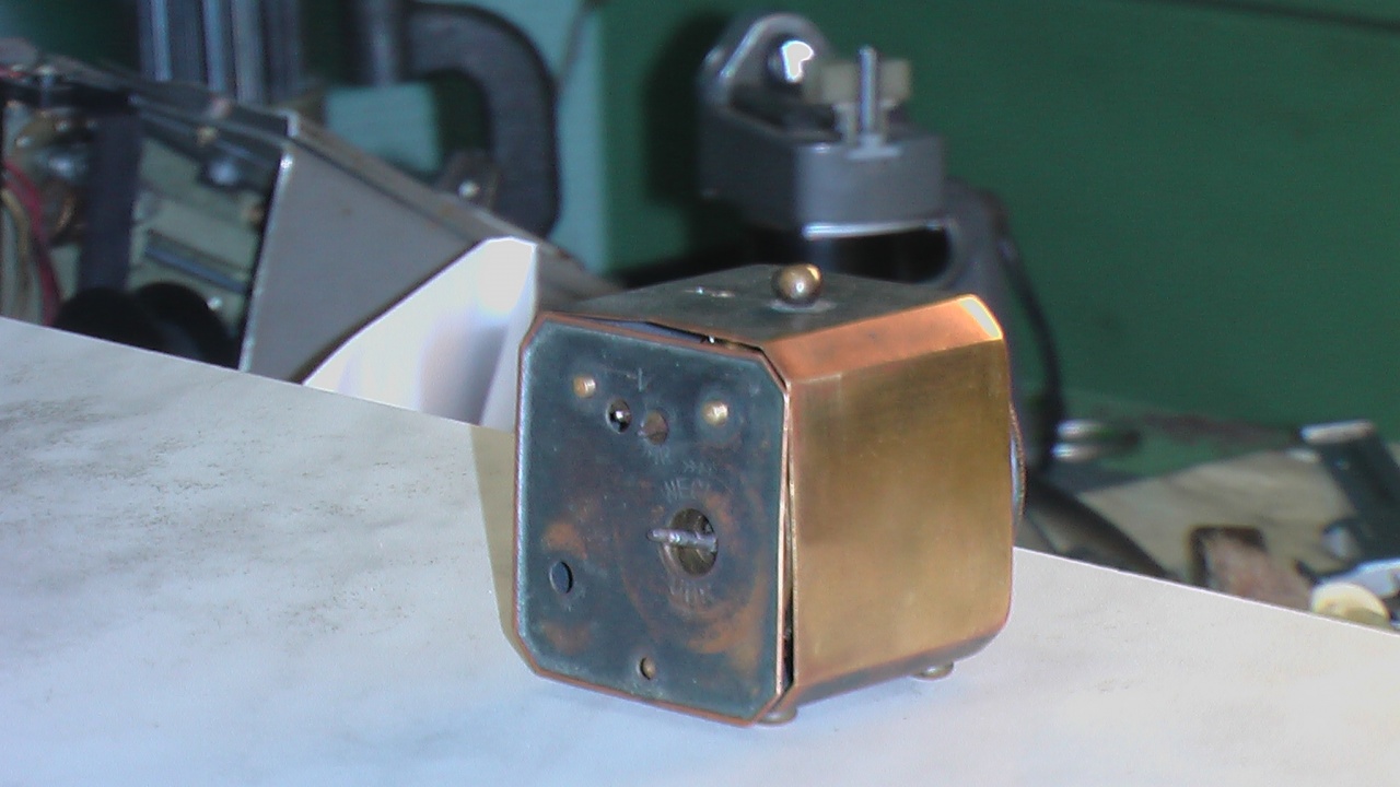

Добрый день!
Случайно мне достался то ли будильник, то ли часы для какого-то устройства. Латунный корпус, обозначений никаких нет. Размер 4.5 на 4.5 см. Но меня поразило, что у него 3 платы и 2 барабана на одной оси. И ни один часовщик в у нас не мог обьяснить, что это? И никто никогда не встречал подобного.
И, действительно, интересно знать, для чего так сделан механизм и что это даёт? Есть ли смысл его восстанавливать. Кто производитель и много ли их выпускали. И делали подобные механизмы для настенных часов?
С уважением Олег Давидович.

Олег Давидович, это будильник. Ход и звонок от одной пружины. Когда отзвонят, ход тоже останавливается - пружина скручивается полностью... Это всё мои предположения на первый взгляд.
Чуток деталей утрачено...

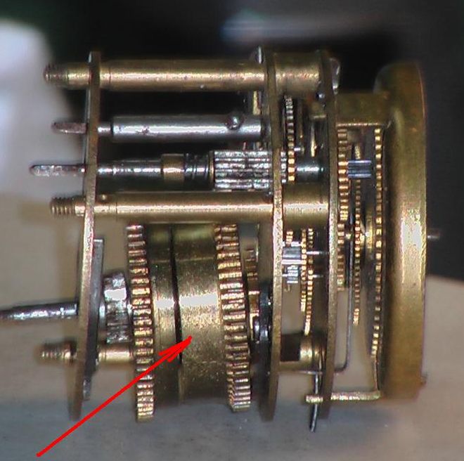

Олег Давидович, добрый вечер.
Я рассмотрел только один барабан.
Что касается трёх платин, например АВР-М имеют похожую компоновку.
Тогда с зубьями второй полу-барабан

Это дешевый немецкий "WECKER", т.е. будильник, примерно 1910-20-х годов, расположение барабанов, конечно, интересное и встречающееся не часто, возможно, они были бы интересны какому-то коллекционеру будильников. Забавно, что оба барабана заводятся одной осью: против часовой крутишь - часы, по часовой - звонок.

Oled, тогда там две пружины? Я полагал что одна... Интересно - если заводить только ход, то как пружина звонка не соскакивает с зазубрены?

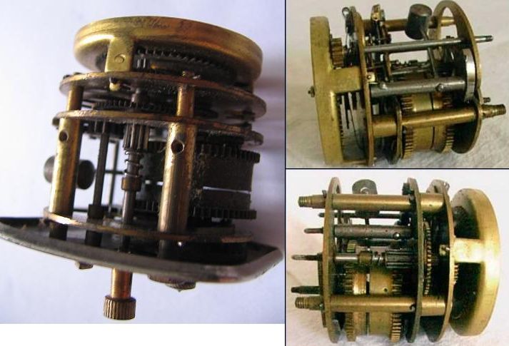

Здесь есть более чёткие фотографии.
http://cgi.ebay.de/Alter-antiker-Rei...QQcmdZViewItem
http://www.french-treasures.net/Cloc...ecker_200.html

Вот класс, это всё равно что коробка автомат с одной педалью плюс тормоз на ней же!!!
Вот бы потискать в руках - понять как эти храповики работают на одной оси на две пружины...
