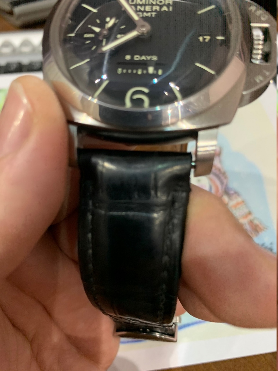

Пробовал кремом для кожи увлажняющим.Где то через месяц у меня он сел.А вот мазь Proofide очень понравилась- блеск на ремешке появился и гораздо мягче стал.Нажмите на изображение для увеличения

Эти 2 пользователей сказали Спасибо! 64 RUS за это сообщение:
Alex1101 (17.12.2019), fedornagan (22.01.2020)
