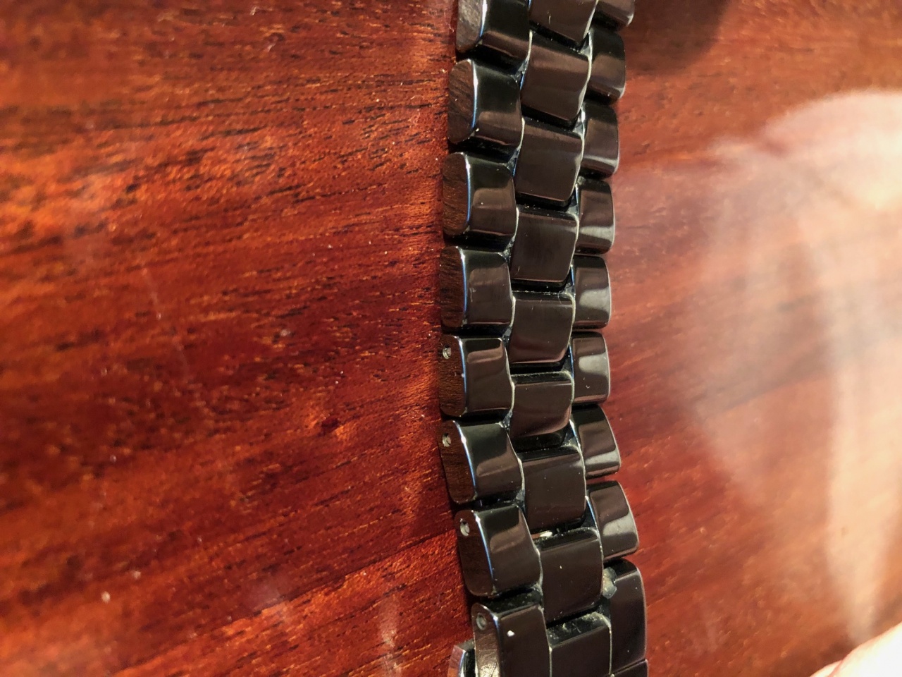

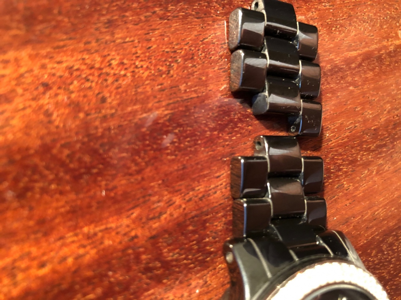

Здравствуйте. Подскажите:
Сломалось (откололось) одно звено на керамическом браслете
У меня такой план: разобрать глухое звено, вытащить сломанной и соединить два глухих звена.
Это технически возможно?

а как это сделать технически?
Отнес мастерскую часовую. Старый мастер покрутил в руках и вернул пожав плечами.

С изнаночной стороны браслета есть отверстия, залитые клеевым составом. Аккуратно выковыриваете иголкой клей, звено можно будет разъединить. После этого собираете браслет, и проливаете отверстия водостойким клеем, подойдет "Cosmofen". Ну или сами подберете что-нибудь.
