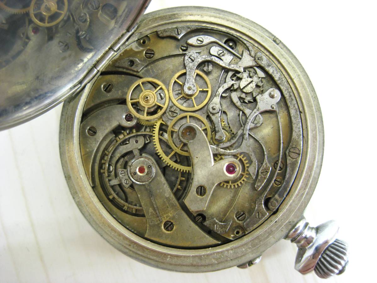

Всем здравствуйте
Помогите пожалуйста определить что за зверек, что за механизм в этом хроне, насколько ремонтопригоден, будет ли работать без камня в мосту с этой пакостью как сейчас или надо искать запчасти?
Спасибо!

Jeanneret на 19'", иногда называют Ultra.

Спасибо. Кажется он с Excelsior park дружен?
А по вашему мнению, с этим уродливым заменителем камня в центре он работать будет?

Нужно просто помыть механизм, запустить и посмотреть что будет. Очень многие хронографы в этом мосту не имеют камней и при этом работают. Да и поставить камень в принципе не ад какая задача.
