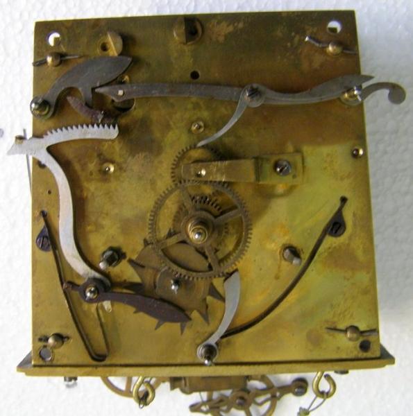

Kappel (1882-1899) и Borussia (1888-1896).
Эти две фирмы среди самых известных фрайбуржских фабрик позже всех начали производство механизмов.

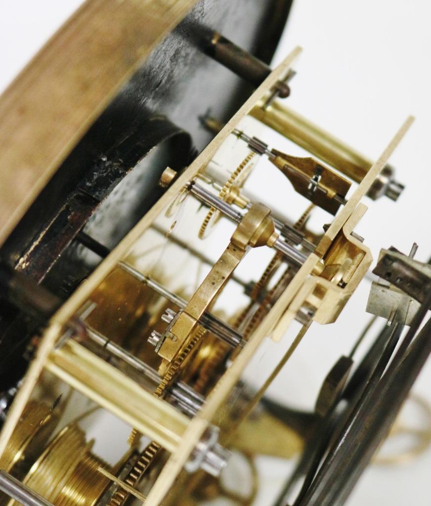

Начну с Kappel & Co.
Изначально эта фирма делала только корпуса для часов, спустя какое-то время началось производство механизмов.
Ни одного маркированного механизма этой серии показать не смогу; но есть большое количество немаркированных механизмов, достигших с/номера 45_ХХХ, которые официально никому не приписаны.

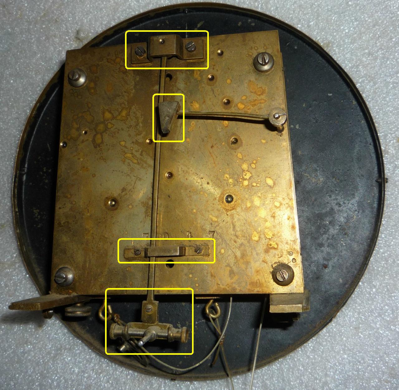

В своей базе данных я их объединяла по очень простому признаку - ограничитель движения маятника в виде рамочки (сначала была узенькая, потом стала пошире).
Кроме рамочки общие:
- мост анкерной вилки,
- сам анкер (сменные паллеты со стороны передней платины),
- молоточек в виде клинышка,
- детали на передней платине,
- корпуса "разорванные колонны" (половина в базе данных по этим часам)

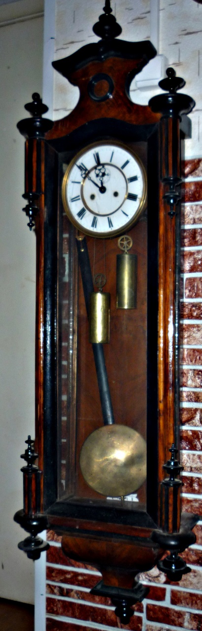

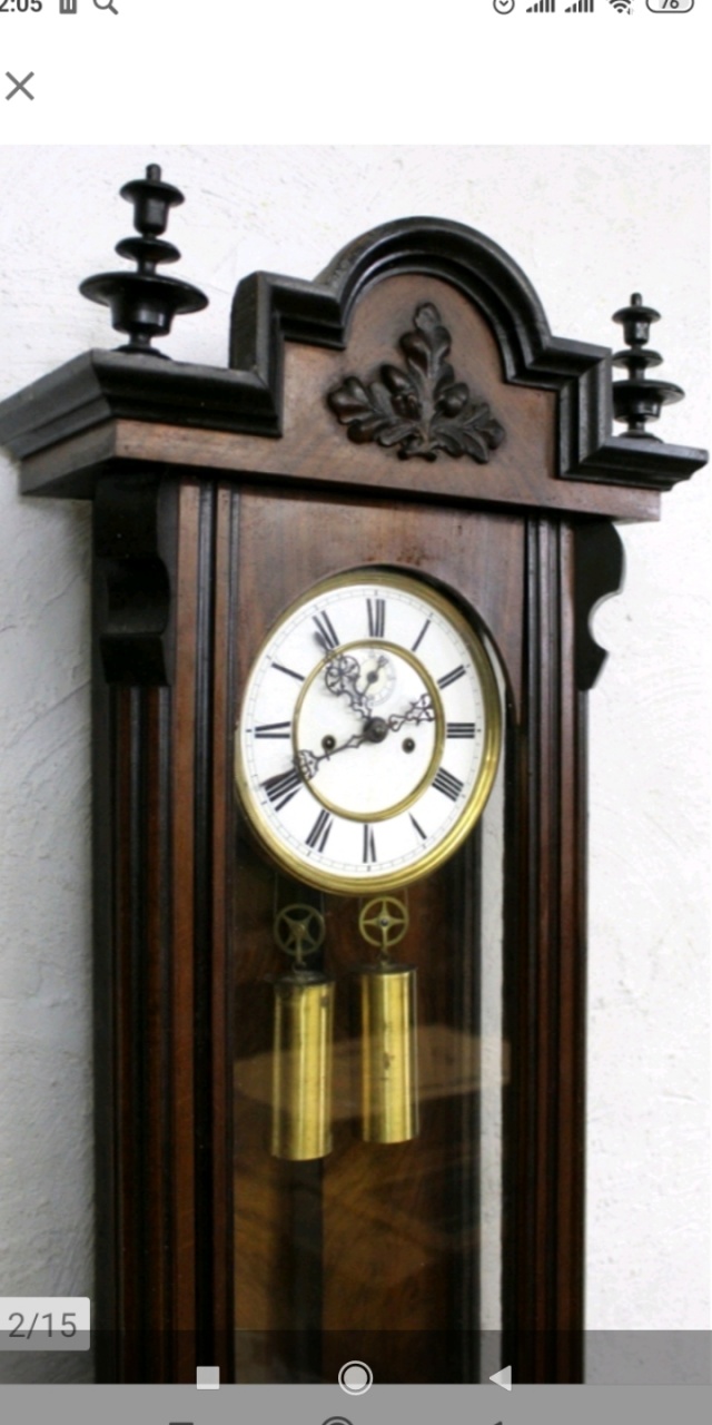

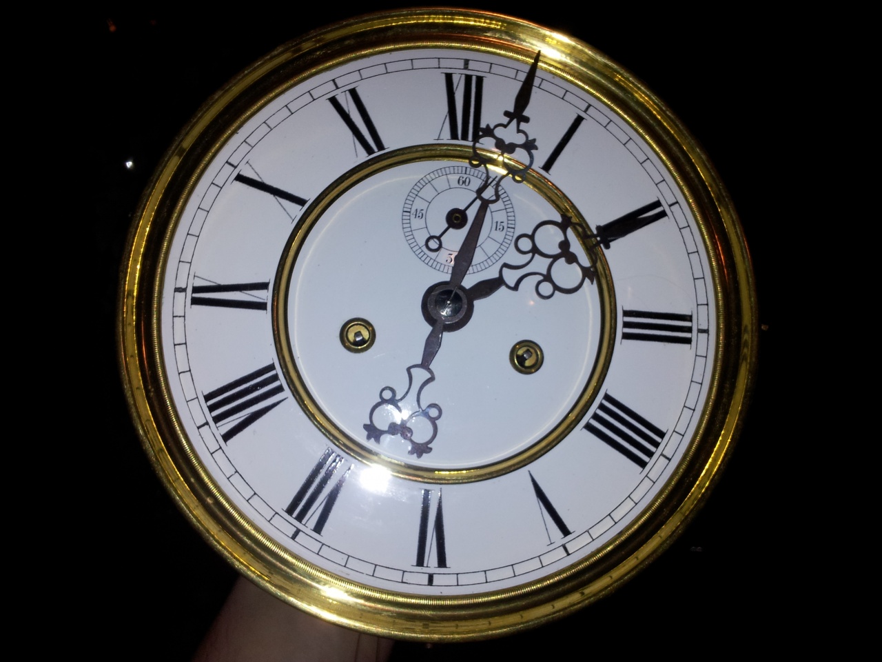

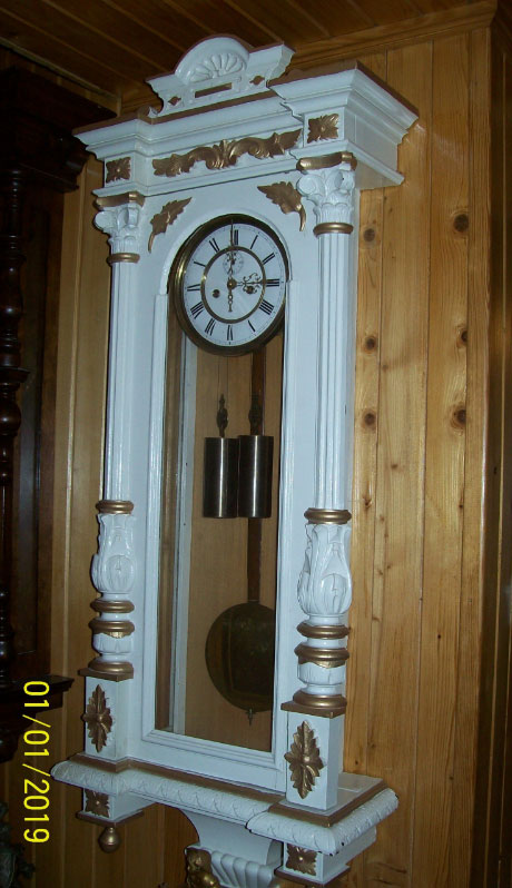

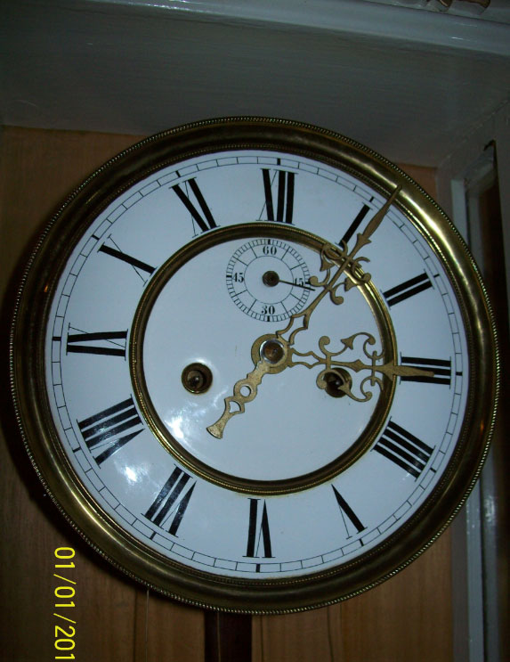

Более ранние механизмы идут со стрелочками-"совами", потом пришли стрелки-"завитушки". Среди более ранних встречаются циферблаты с секундной стрелкой на 80 делений:
ID:	2801844 Нажмите на изображение для увеличения

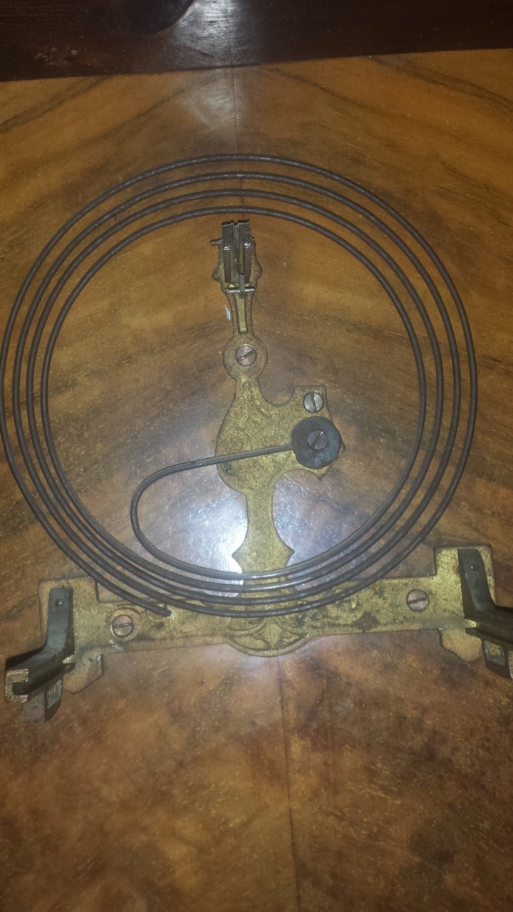

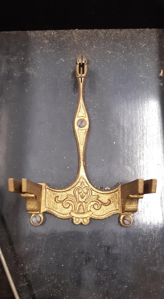

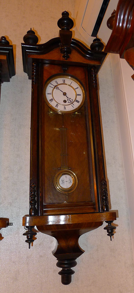

Позже поменялся кронштейн с архаичного на новый дизайн (я думаю многие его помнят в комплекте с неопознанными механизмами).
ID:	2801847 Нажмите на изображение для увеличения

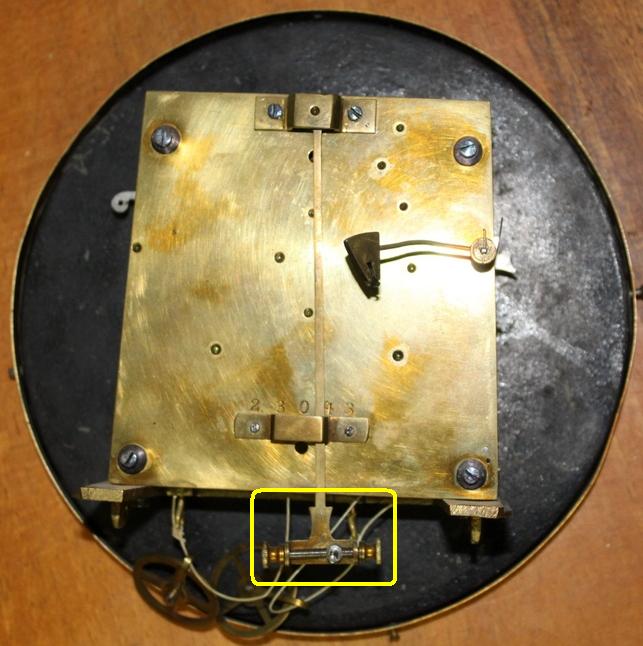

и костыль маятника стал другим:

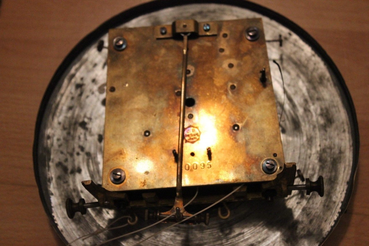

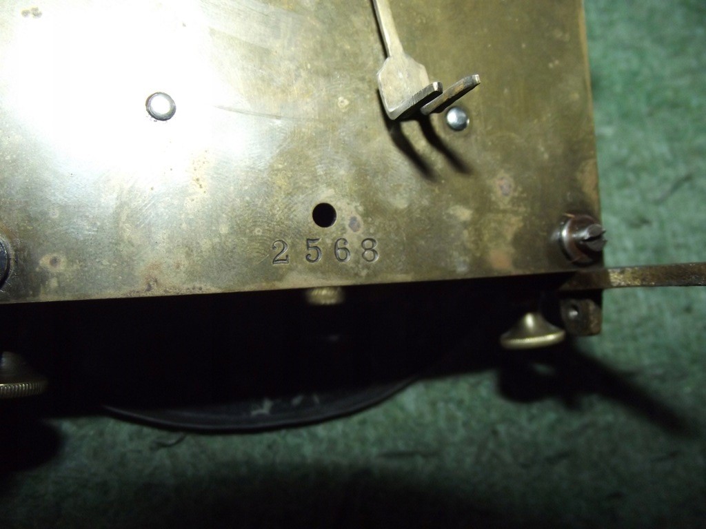

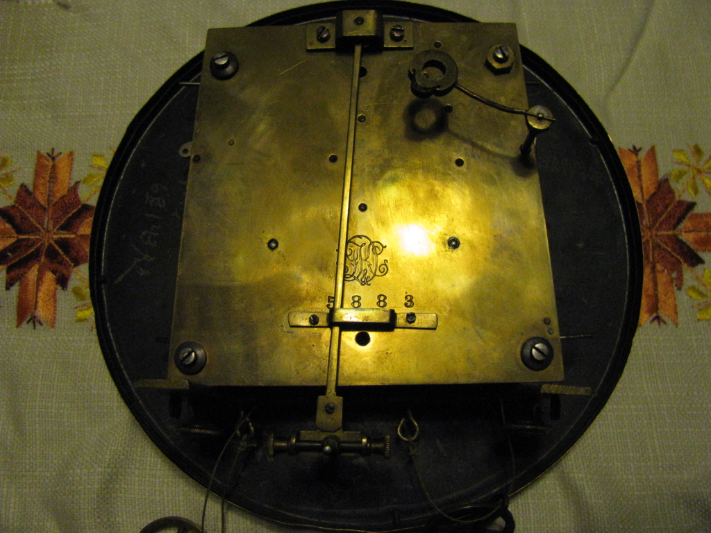

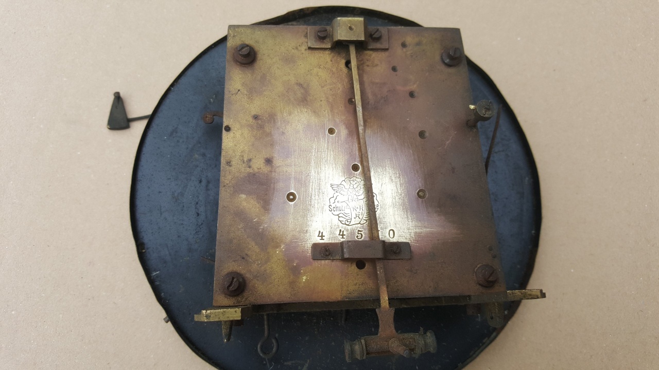

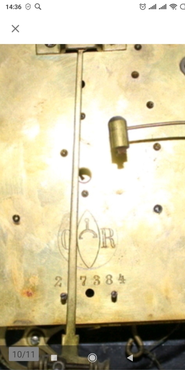

Подписи Kappel нет ни на одном механизме, но встречаются клейма сторонних фирм:
ID:	2801858 Нажмите на изображение для увеличения
Последнее фото мне особенно дорого, т.к. я по нему отвечала (неправильно) http://forum.watch.ru/showpost.php?p...&postcount=175.

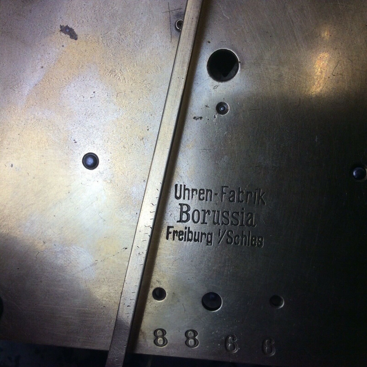

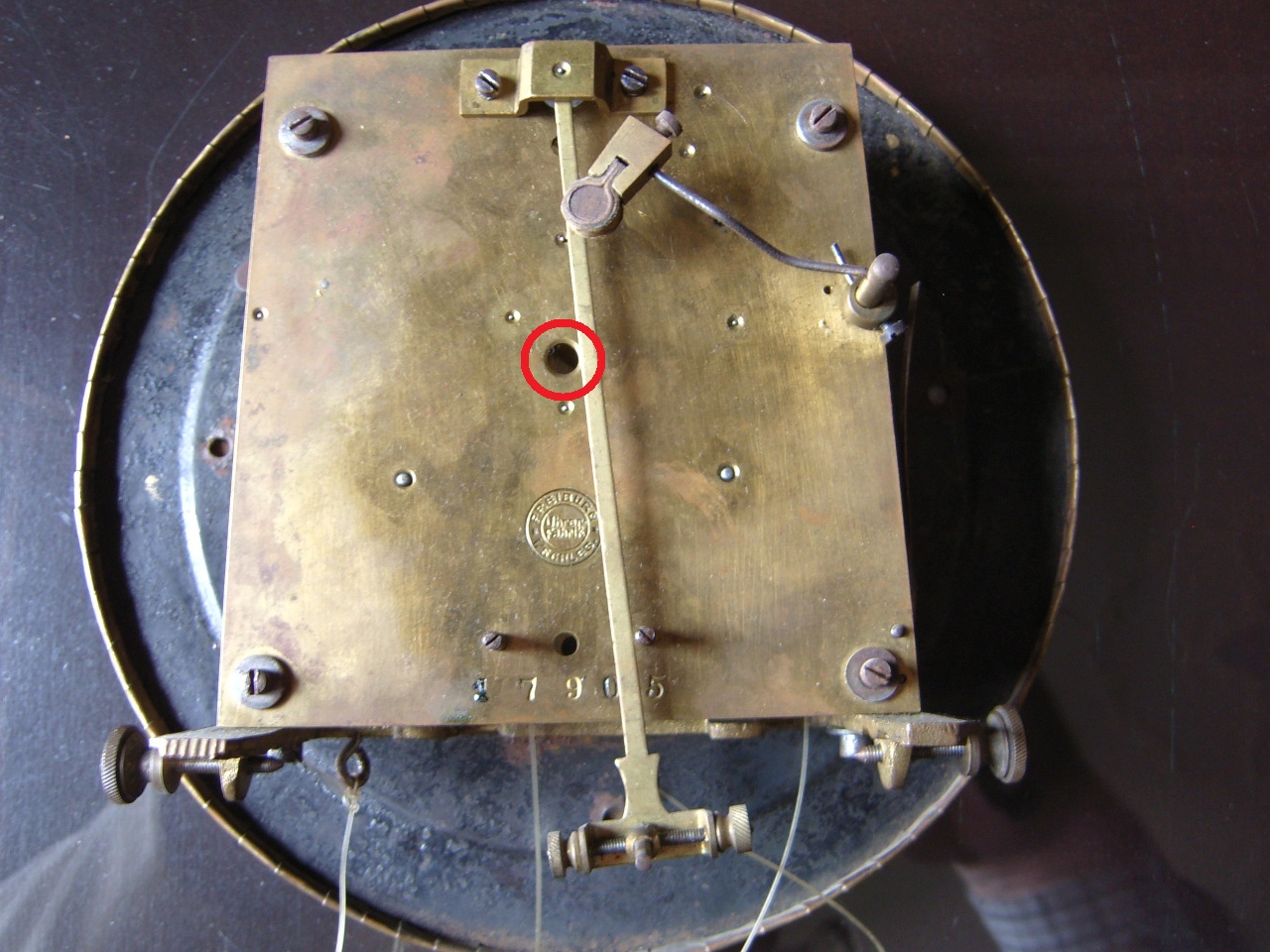

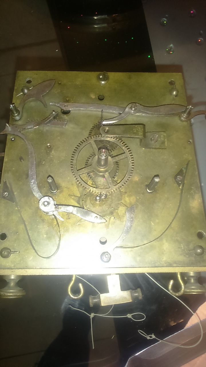

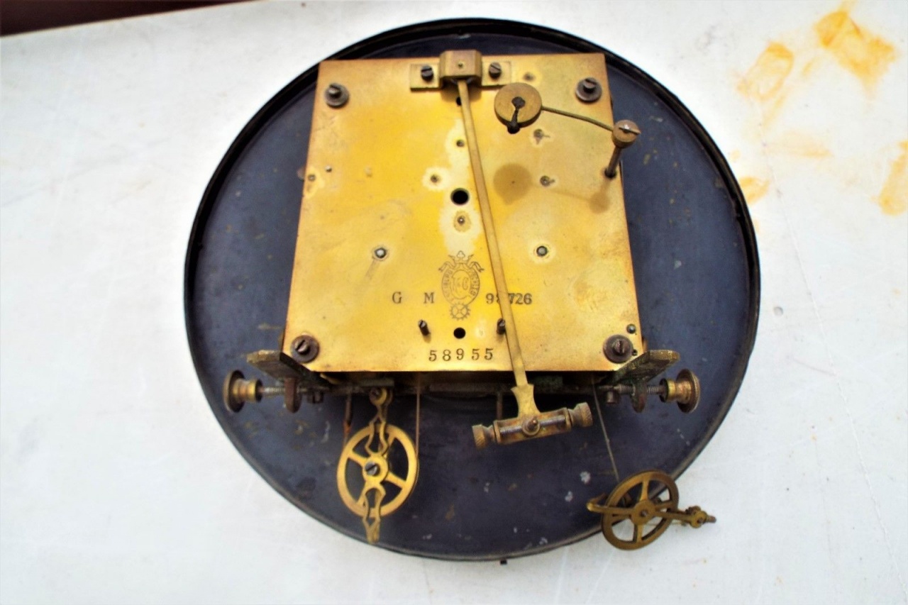

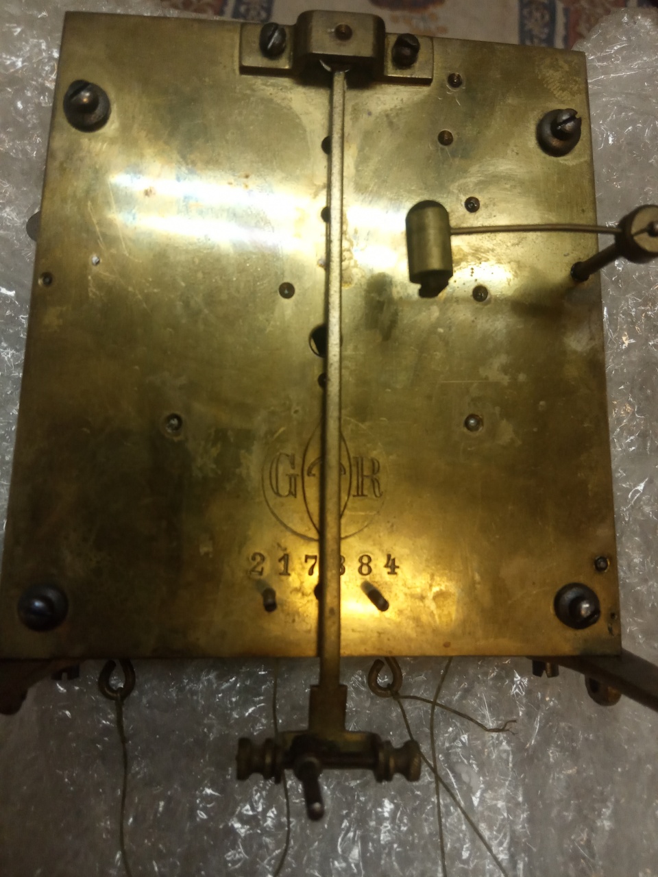

Borussia начала работу 01 октября 1888 года, в 1896 году ещё работала (так сформулировано в Lexikon).

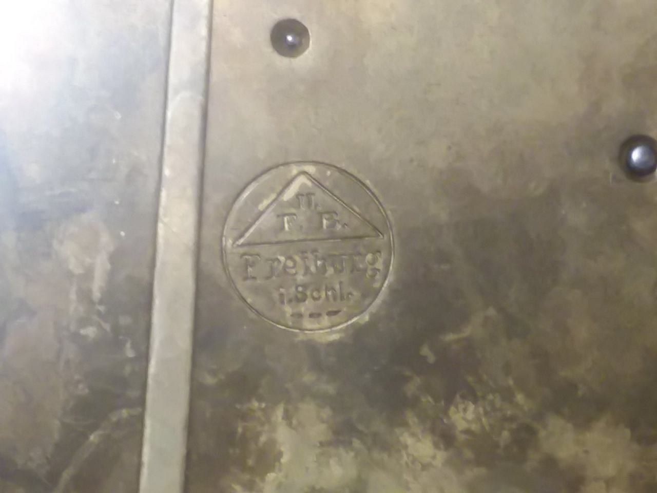

У этой фирмы, в отличии от Kappel есть маркировка на ранних механизмах, поэтому в базе данных их несколько больше, проще было опознавать.

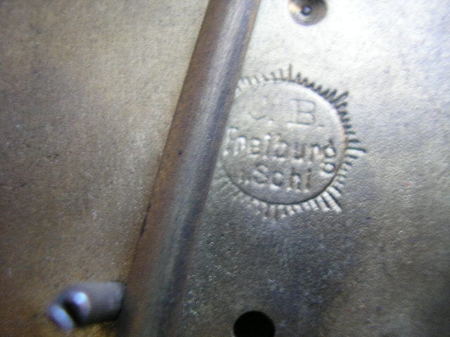

Клейма Borussia:
ID:	2801960 Нажмите на изображение для увеличения
ID:	2801961 Нажмите на изображение для увеличения

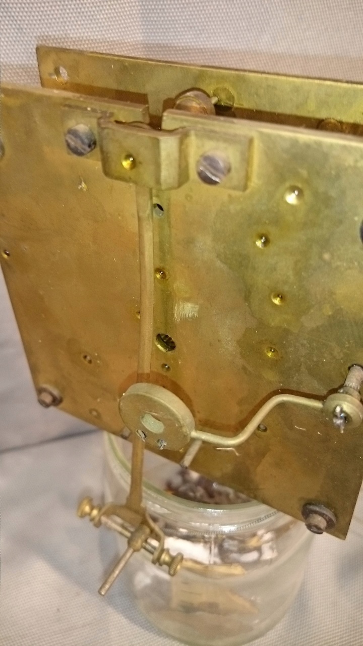

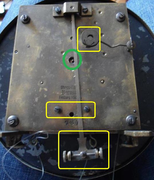

У этой фирмы:
- анкер-колечко (палеты со стороны задней платины),
- молоточек-шайба,
- в центре задней платины отверстие,
- ограничители - штыри,
- поводок маятника такой же как у позднего Kappel (кто у кого покупал?),
ID:	2801963 Нажмите на изображение для увеличения

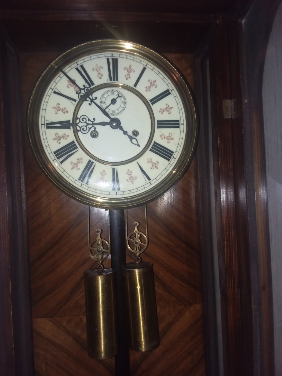

стрелочки-завитушки как у Kappel (тот же вопрос),
циферблаты с красными лилиями, это тоже говорит о позднем дизайне.

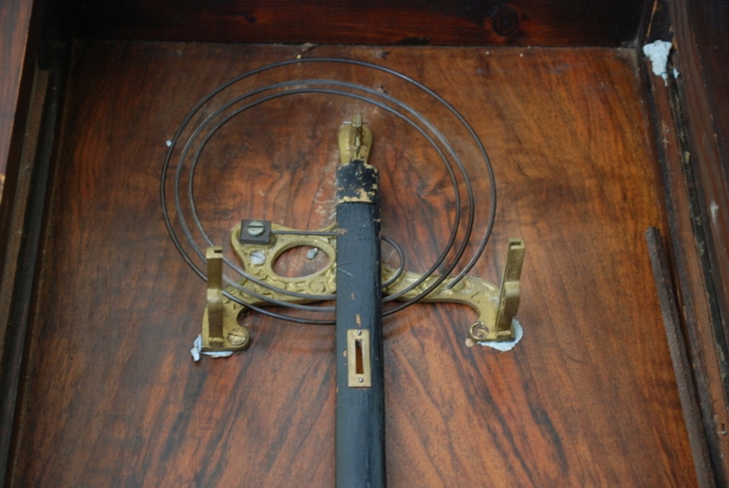

легкоузнаваемый кронштейн,

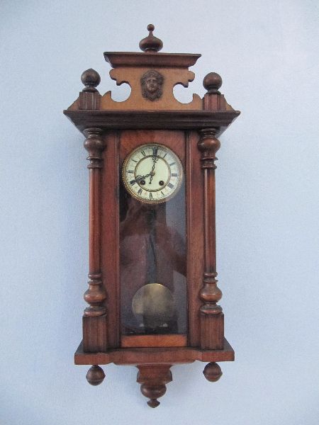

корпуса позднего дизайна (съёмные короны).

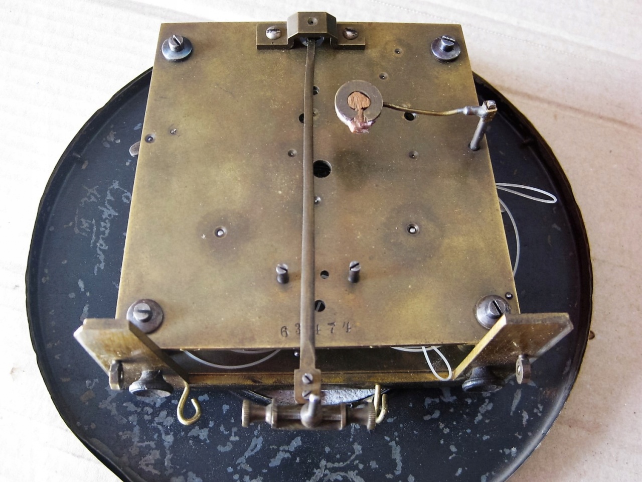

Самый большой серийный номер у этих механизмов 63_474, он уже меньше похож на основную массу собратьев, но такое происходило у всех фрайбуржцев перед закрытием:

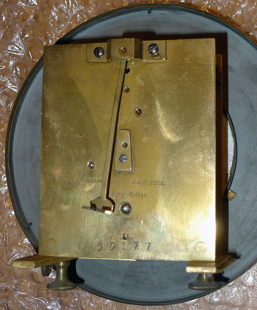

Если попытаться выстроить фрайбуржцев по ранжиру, то с большим отрывом лидирует Germania (~ 254 тыс.мех), затем делят 2/3/4 места Concordia (164 тыс.мех.), A.Willmann (163 тыс.мех.), Endler (158 тыс.мех.), 5-ое место Kappel (45 тыс. + 22 тыс.), 6-ое Borussia (не больше 40 тыс.).
Замыкает великолепную семёрку невнятная фирма Carl Bohm, самый большой серийный номер с её клеймом был меньше 10_ХХХ.

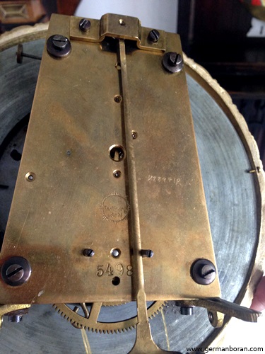

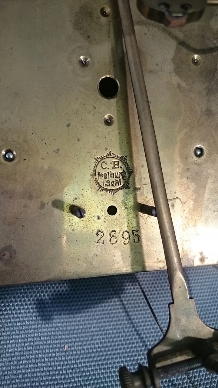

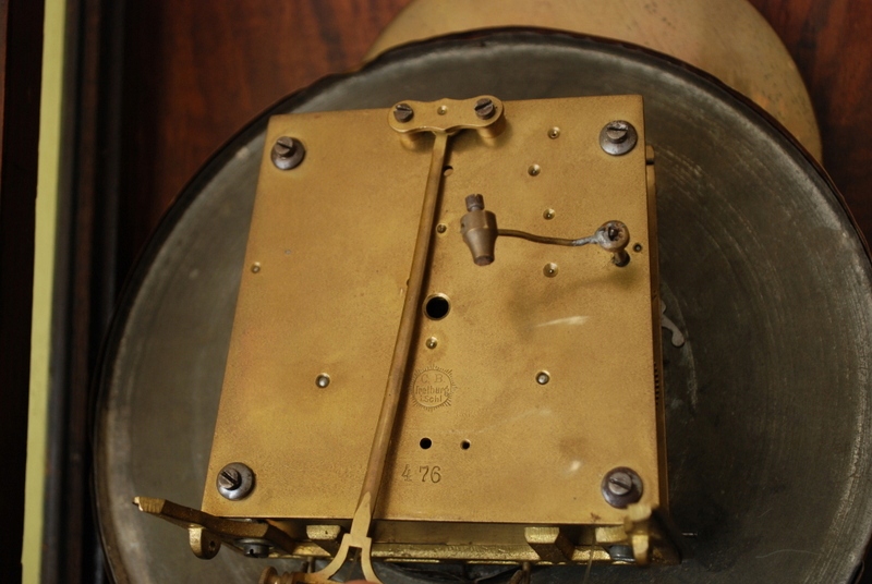

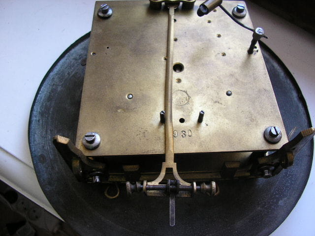

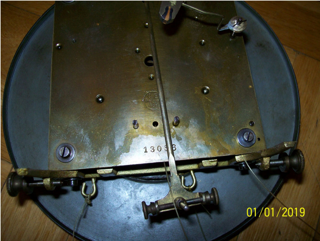

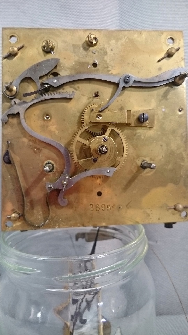

У меня в базе всего 10 механизмов этой фирмы, они достаточно сильно различаются друг от друга. Поэтому помещу только маркированные (всего 5 штук):
ID:	2802446 Нажмите на изображение для увеличения
ID:	2802448 Нажмите на изображение для увеличения

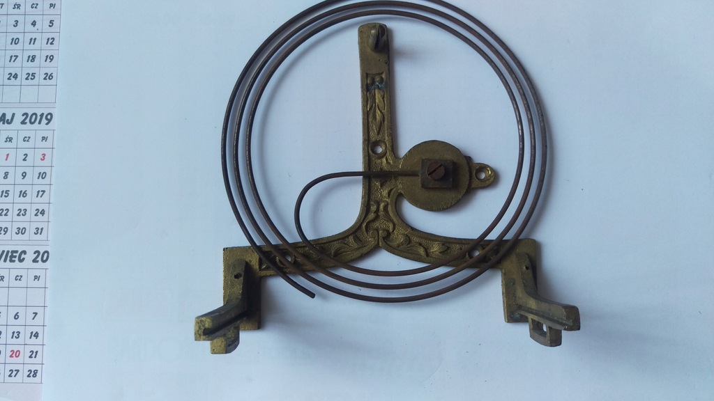

Объединяет эти механизмы кронштейн:

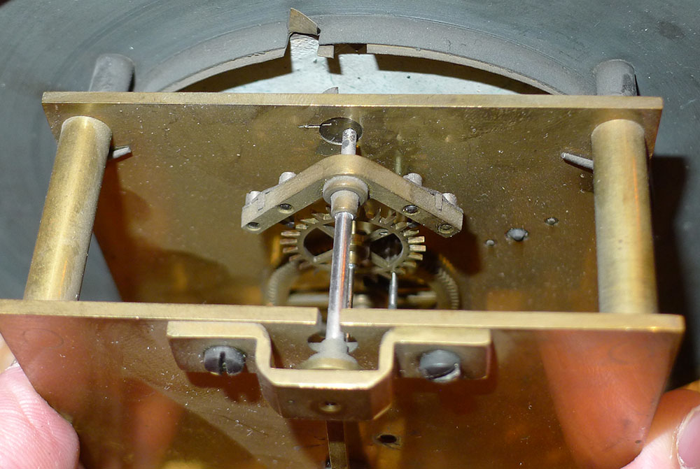

Спасибо большое. Извените за не скромность, а фото того, что делается под цифером?
Старый 08.12.2019, 21:45
Аватар для TatynaS
TatynaS TatynaS вне форума
Регистрация: 31.05.2015
Сообщений: 4,545
Сказал(а) спасибо: 5,291
Поблагодарили 8,149 раз(а) в 3,350 сообщениях
Сообщение от Krysin Посмотреть сообщение

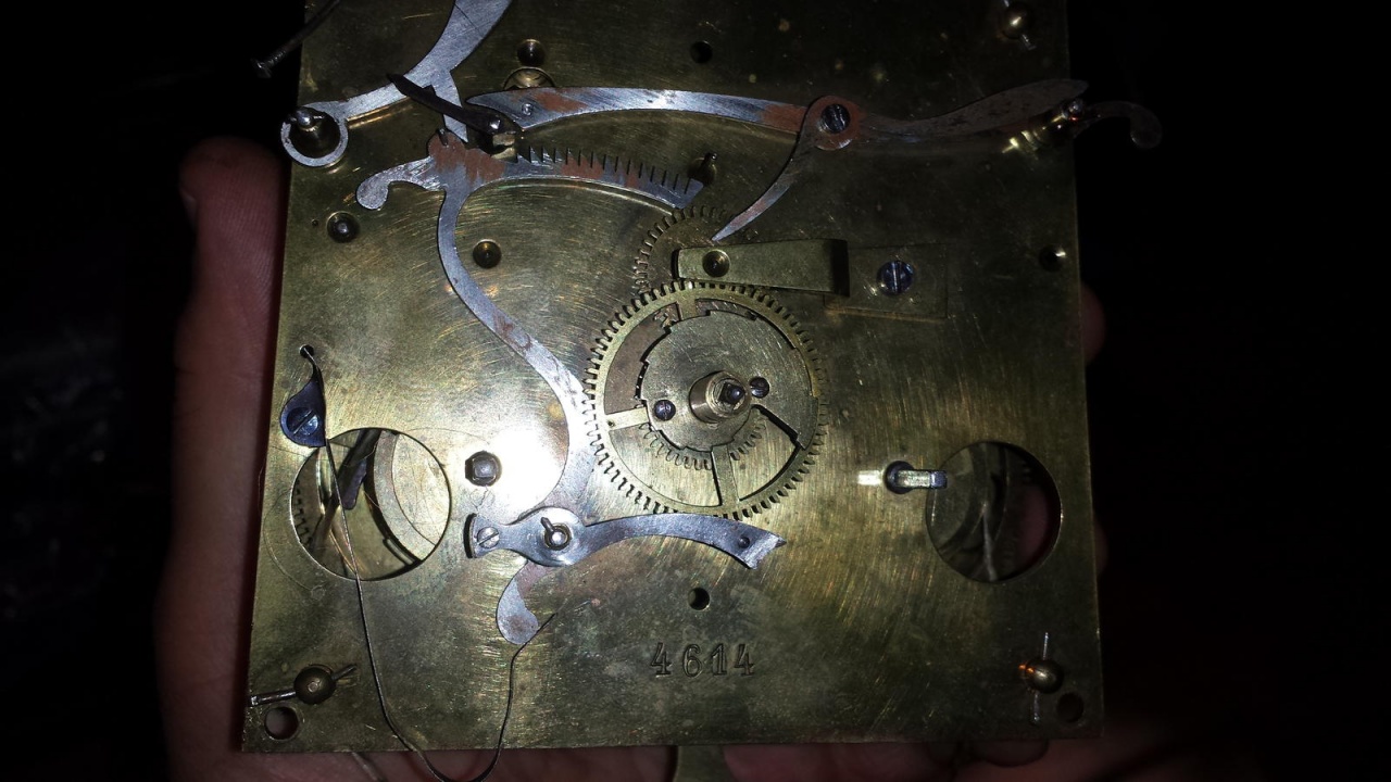

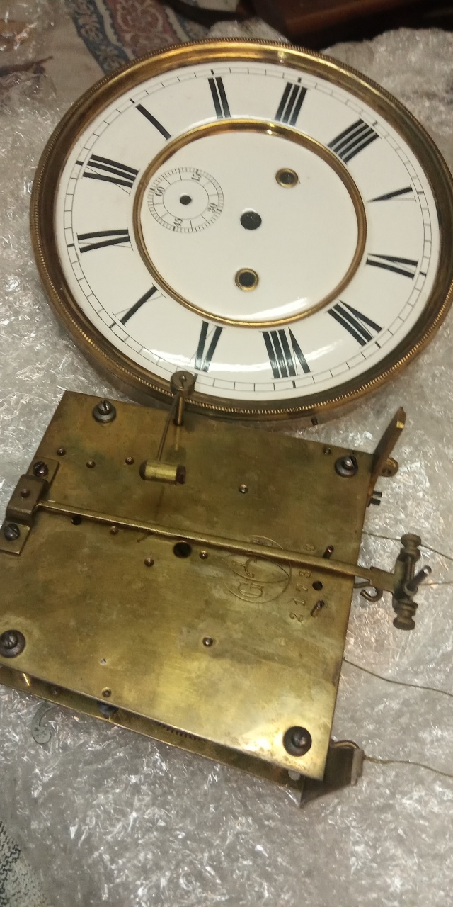

Это "изнанка" маркированного:
А это 2 "изнанки" немаркированных:
ID:	2802462 Нажмите на изображение для увеличения

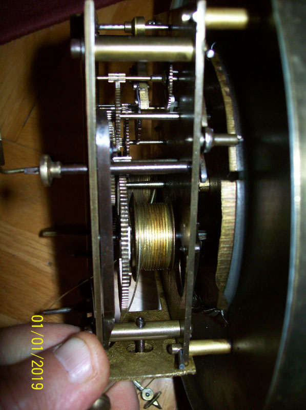

Спасибо. А рычажек, который по улитке на центральной оси скользит имеет специфическую конфигурацию у других Фрайбуржцев он иной.

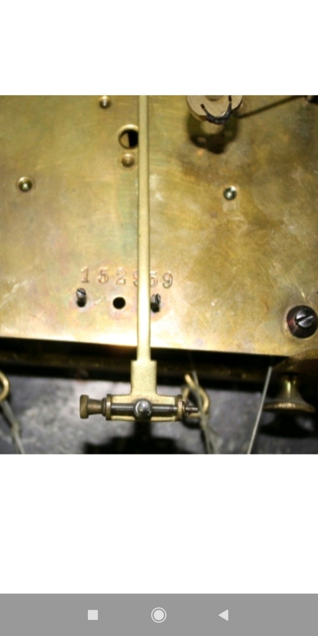

Старый 08.12.2019, 22:37
Аватар для TatynaS
Сообщений: 4,545

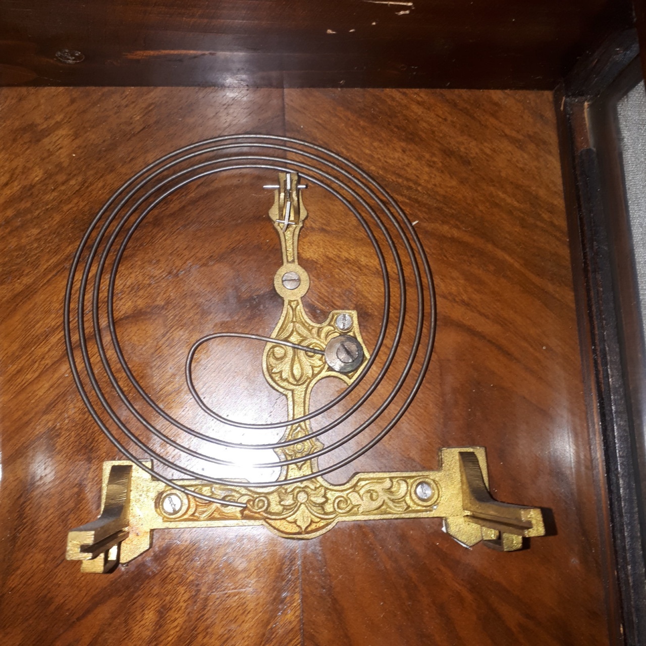

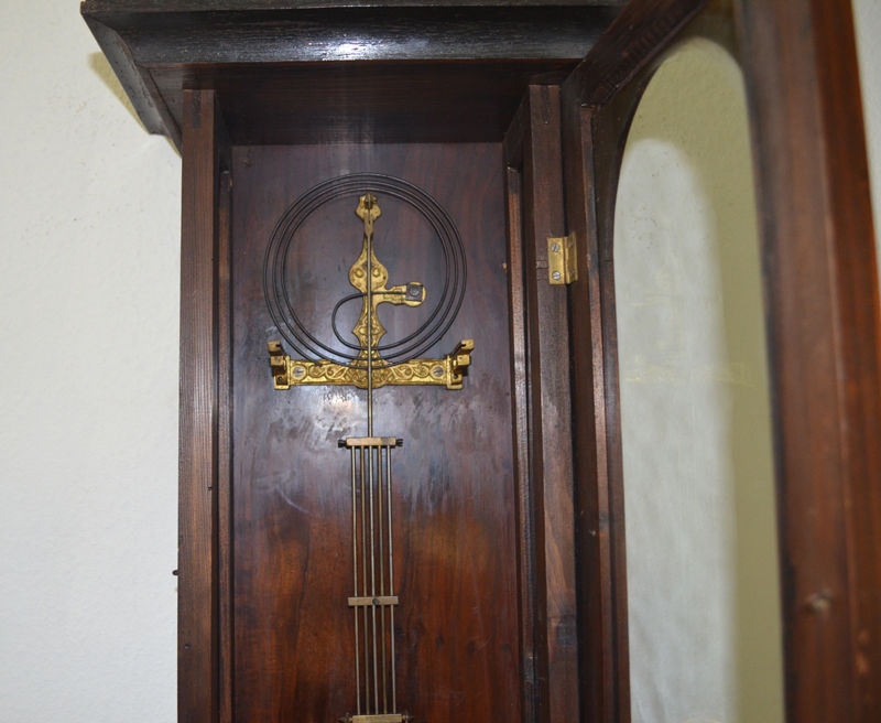

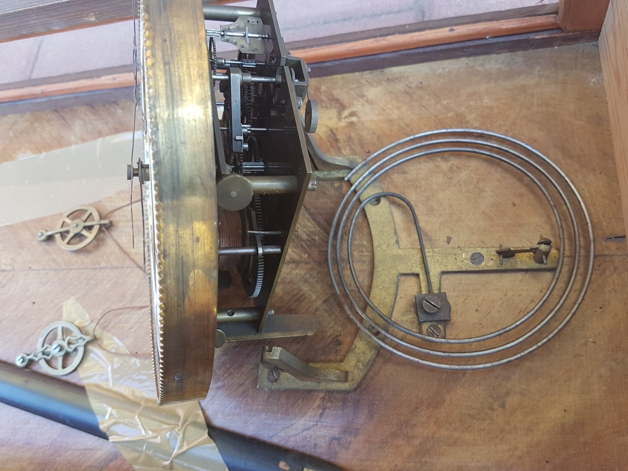

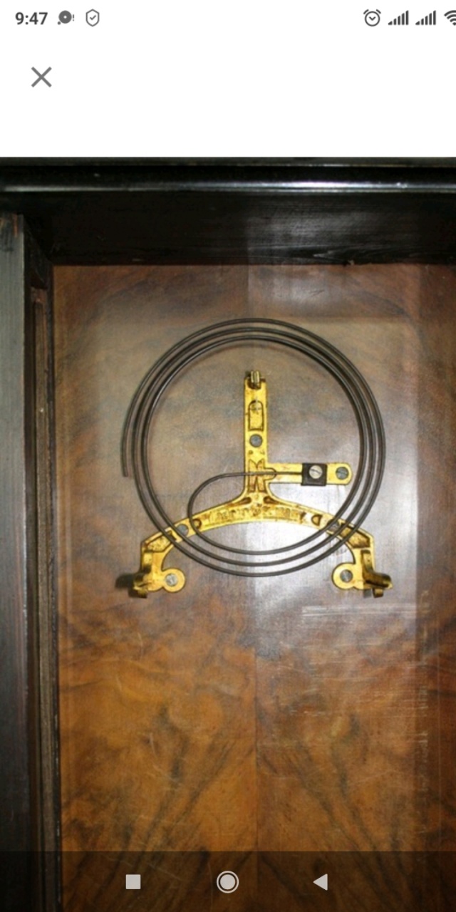

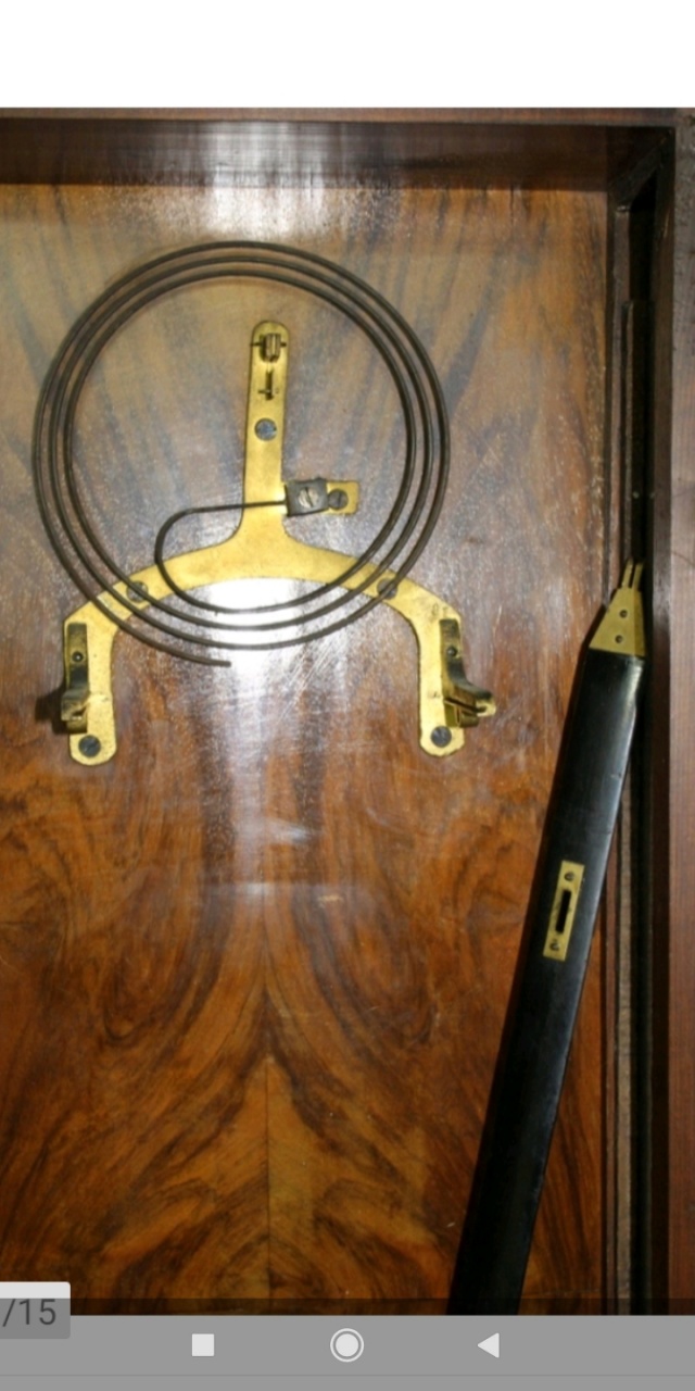

У меня вопрос к форумчанам: могут ли эти два кронштейна быть родственниками?
Слева от жильного Kappel, справа от неопознанного пружинного механизма:
ID:	2802535 Нажмите на изображение для увеличения

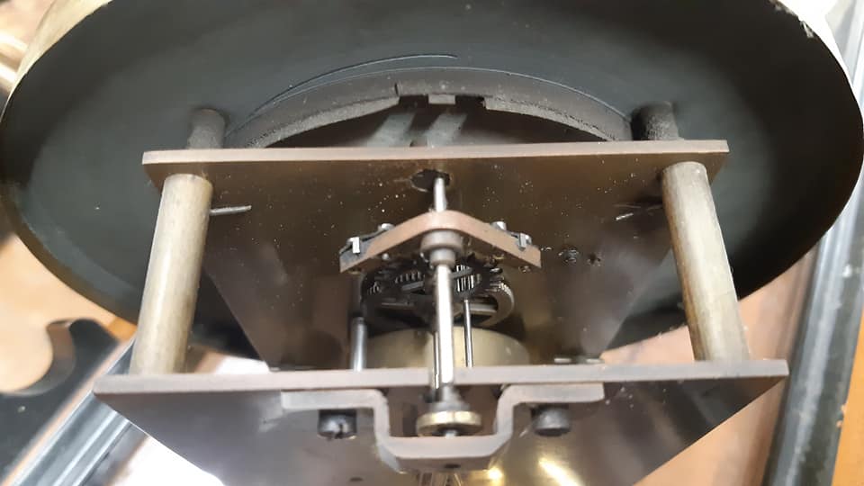

Старый 14.12.2019, 00:30
Аватар для Yahagi
Yahagi Yahagi вне форума
Регистрация: 26.10.2018
Адрес: Leba.PL
Сообщений: 212
Сказал(а) спасибо: 362
Поблагодарили 486 раз(а) в 182 сообщениях

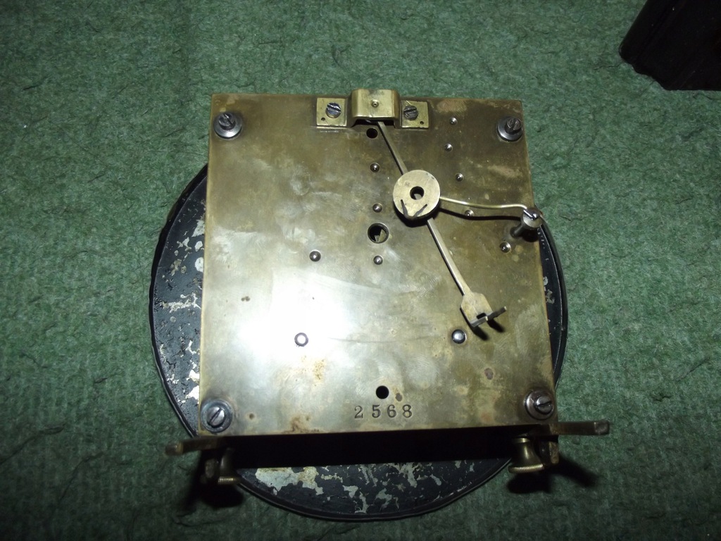

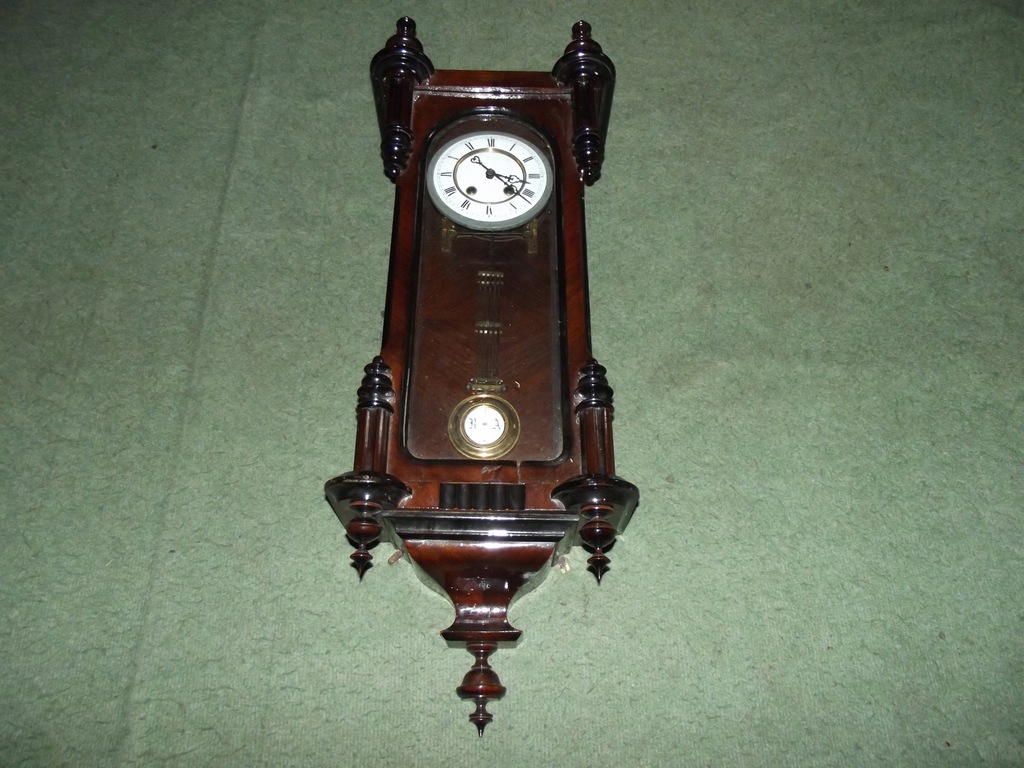

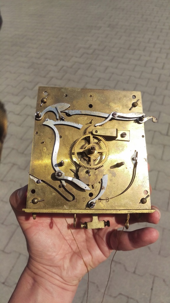

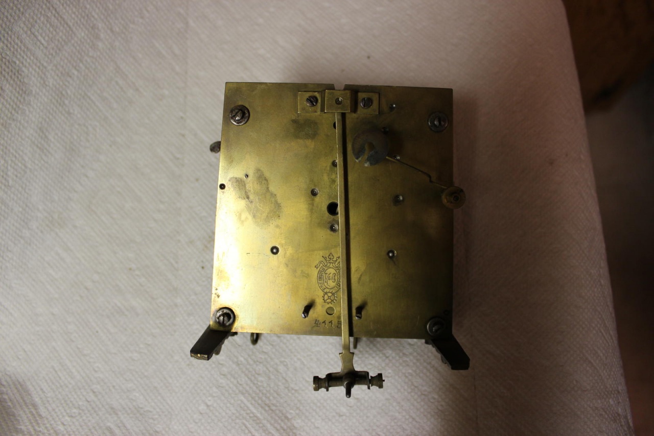

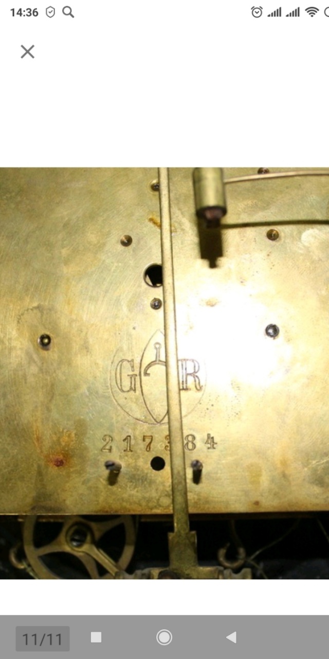

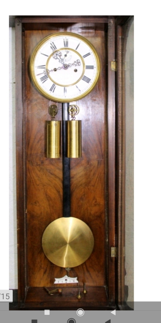

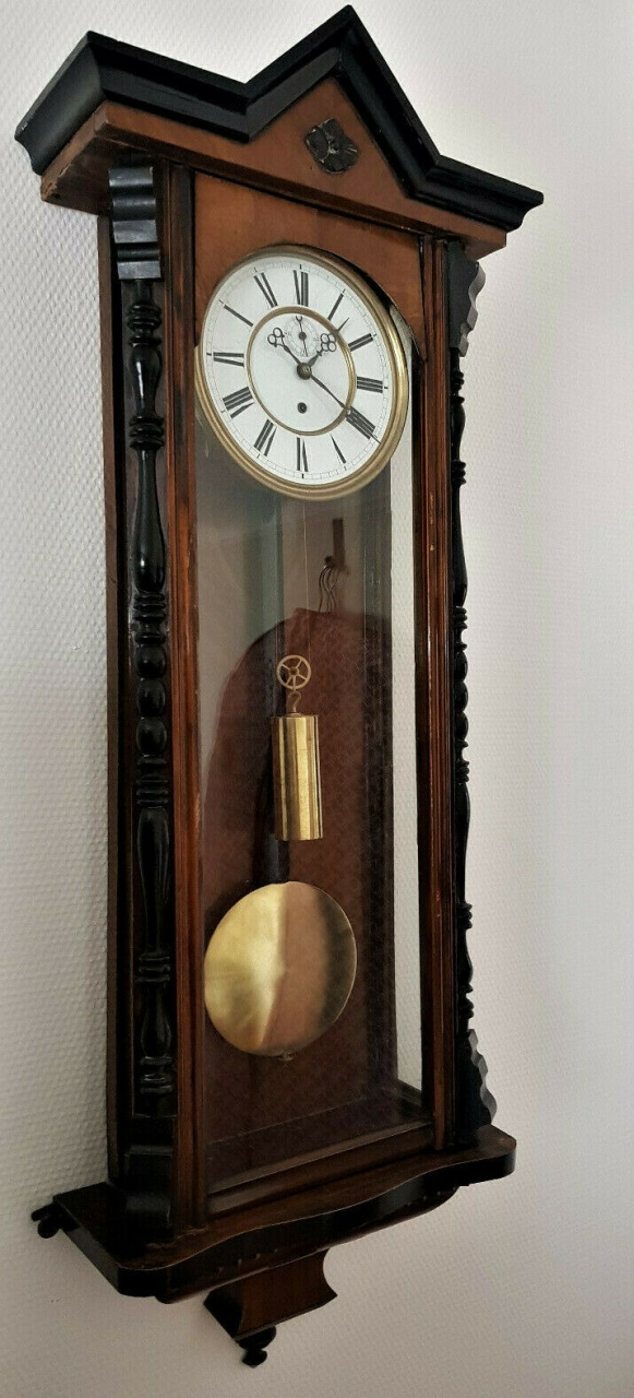

Ja mam jeszcze takie:
Эти 2 пользователей сказали Спасибо! Yahagi за это сообщение:
koshky (30.07.2025), TatynaS (14.12.2019)

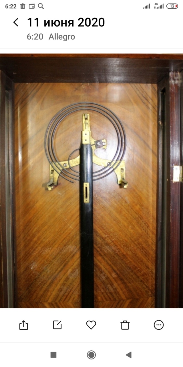

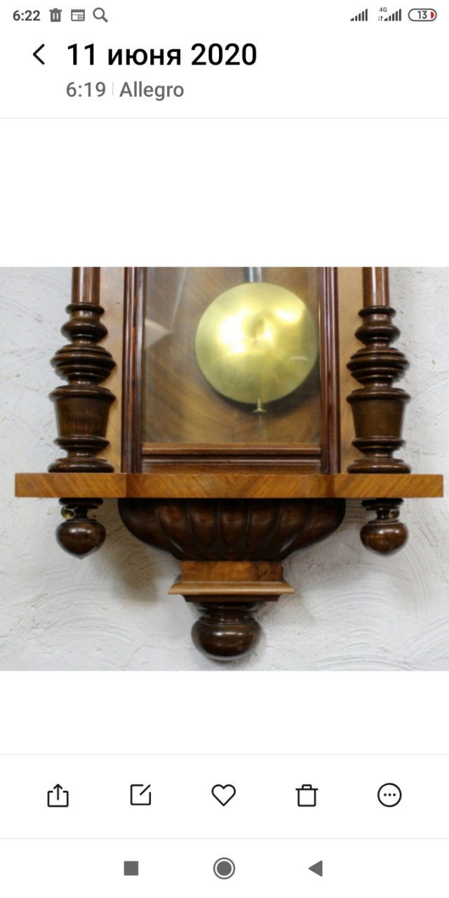

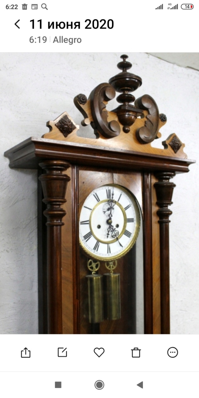

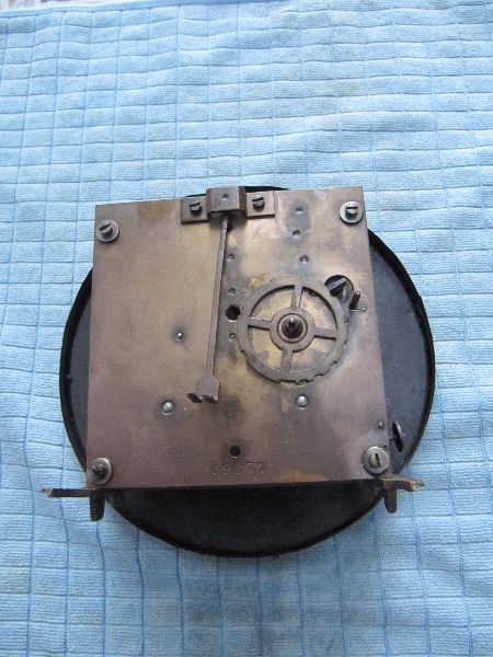

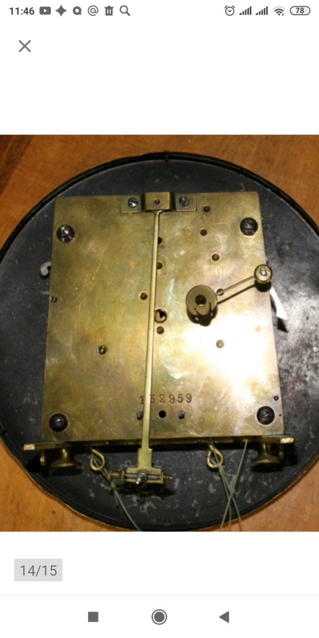

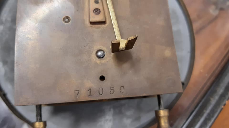

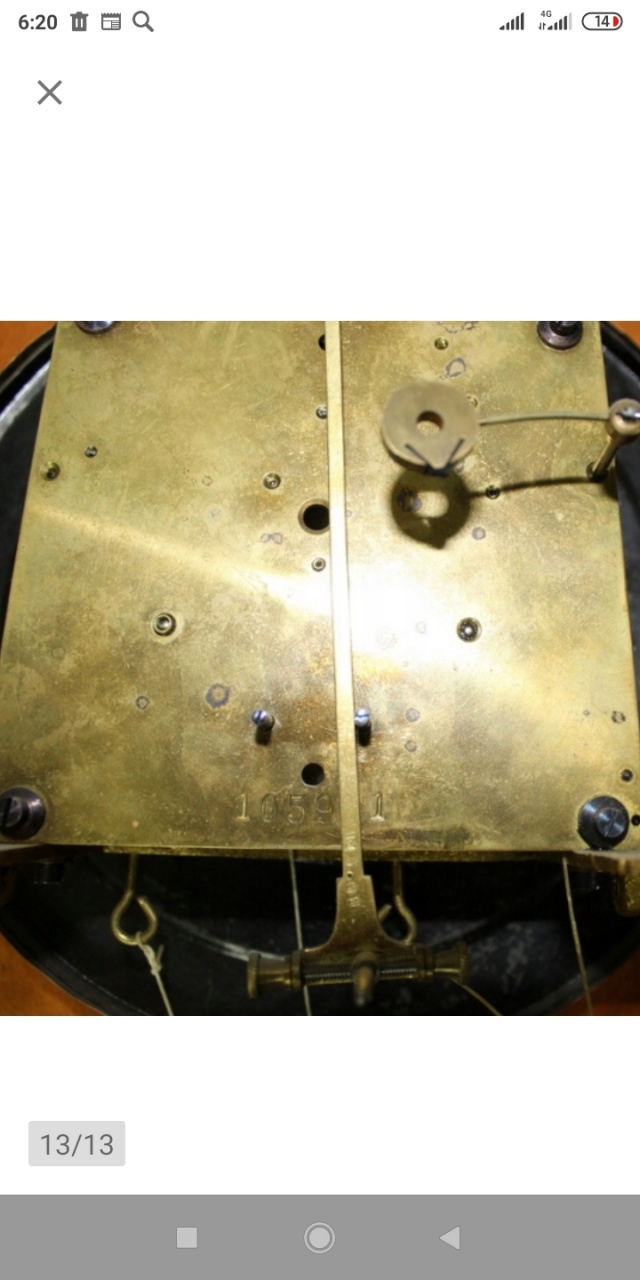

Старый 09.03.2020, 20:20
Аватар для TatynaS
Сообщений: 4,545

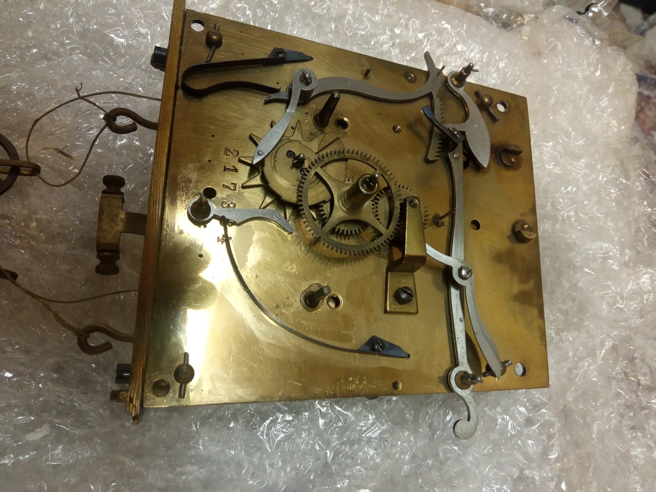

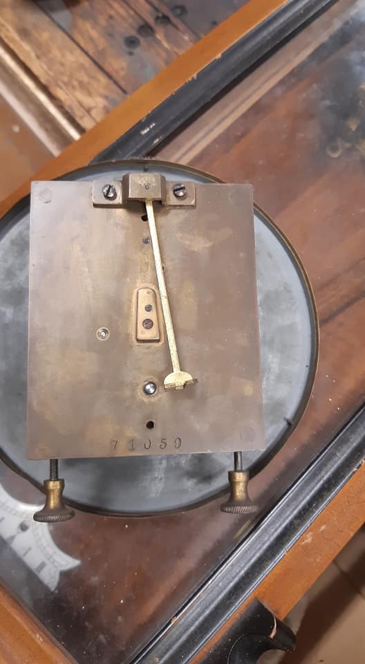

Недавно упоминались пружинники Borussia http://forum.watch.ru/showpost.php?p...postcount=3440
Есть ещё один такой:
ID:	2895374 Нажмите на изображение для увеличения
ID:	2895375 Нажмите на изображение для увеличения
