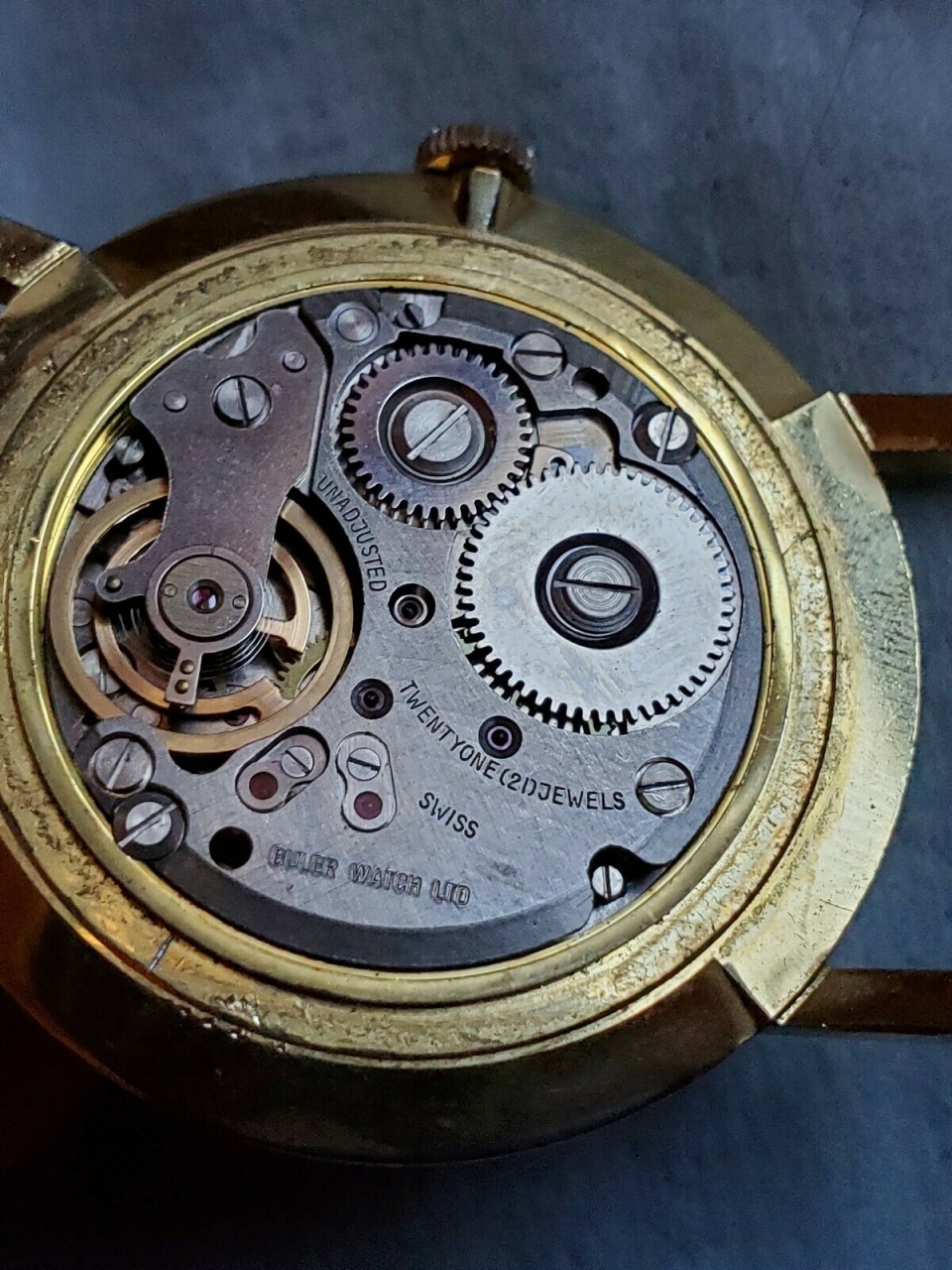

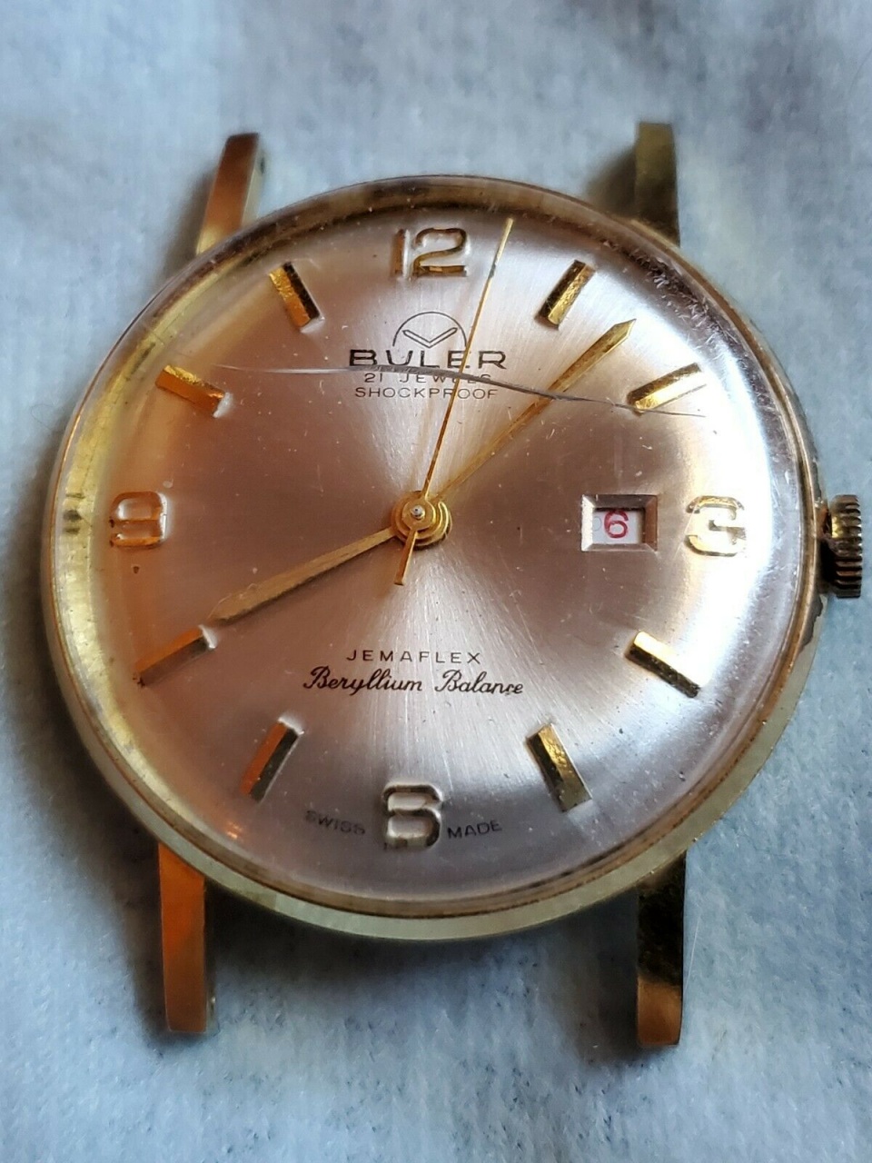

Что означает Beryllium balance и почему он имеет такую форму ?

баланс из бериллиевой бронзы очень тяжелый металл немагнитный я его в дайверах винтажных первый раз увидел и в Сертине. Позиционировался как точный немагнитный механизм но от него быстро отказались поскольку падений он не допускал) маркетинговый ход помирающей компании)

Сообщение от l7001 Посмотреть сообщение
Извращеный способ термостабилизации.

ну можно считать этот мех прецизионным ?
Прецизионных (в понимании "суперточных") механизмов наручных часов вообще не существует. Есть лишь более или менее точные часовые механизмы наручных часов.

а как же Алмаз и Волна ?
Высокая точность хода, помимо прочего, подразумевает возможность тонкой настройки. У этого механизма это не предусмотрено кострукцией. Обычный рядовой механизм.

Сообщение от lexei Посмотреть сообщение
Вы про винтовой подстроичник ? В алмазе его тоже нет .
а как не обычный рядовой механизм выглядит ? можно фото ?
------- ДОБАВЛЕНО ЧЕРЕЗ 11 МИН --------
К стате тонкую настройку можно и без него сделать если прибор нормальный а не на перфокарту данные выводит .
я не знаю насколько вы хорошо разбираетесь в конструкции узла спуска, по этому разговор достаточно беспредметный. В данном случае конструция узла спуска имеет в прямом доступе лишь одну достаточно грубую настройку. Это как бы не тонко намекает на заложенные производителем возможности механизма. Плюс сам по себе общий уровень исполнения механизма в целом и узла спуска в частности (качество исполнения колеса баланса оставляет желать не то что лучшего, а вообще чего нибудь) не тонко намекает, что это рядовой механизм.
