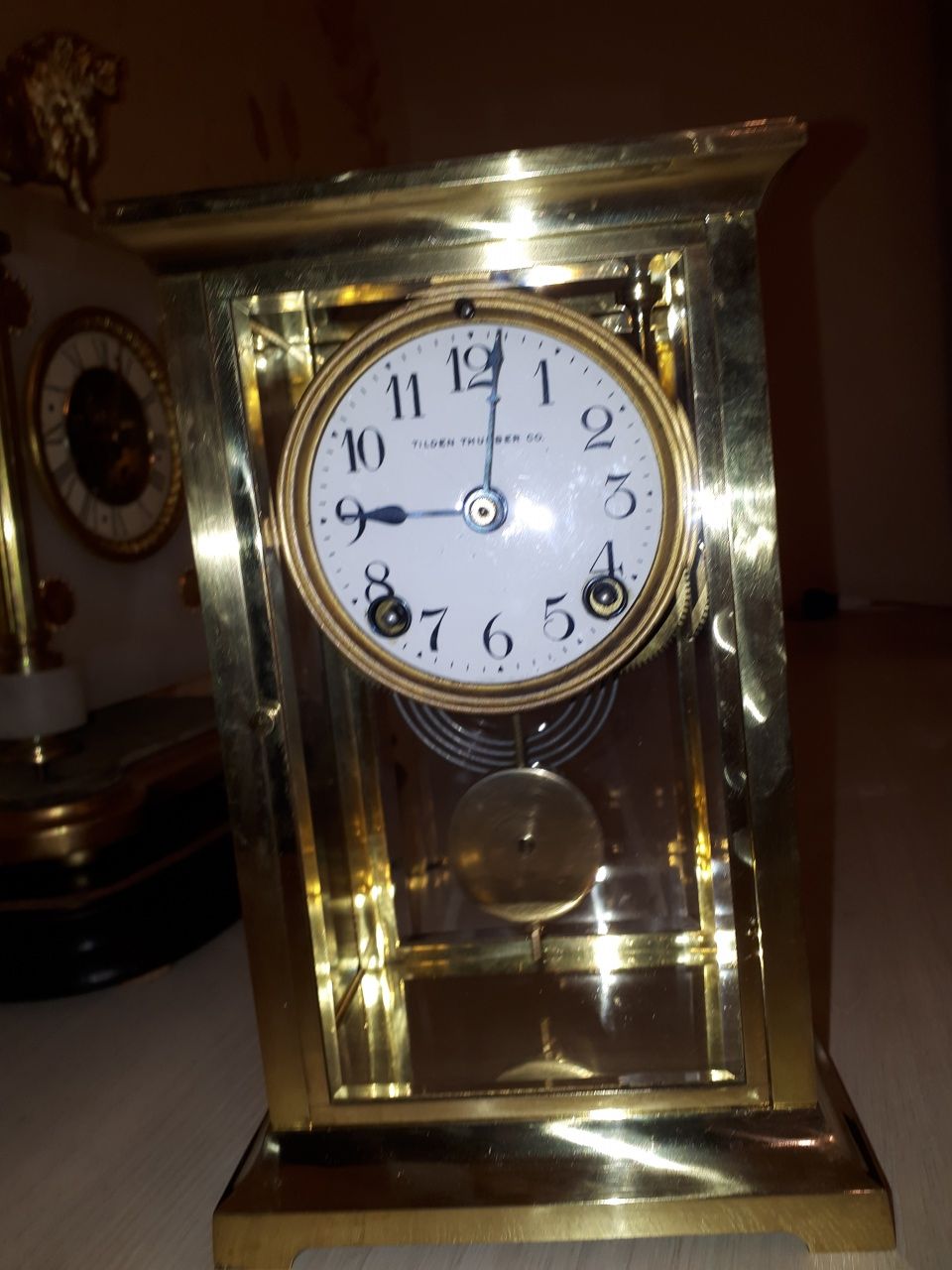

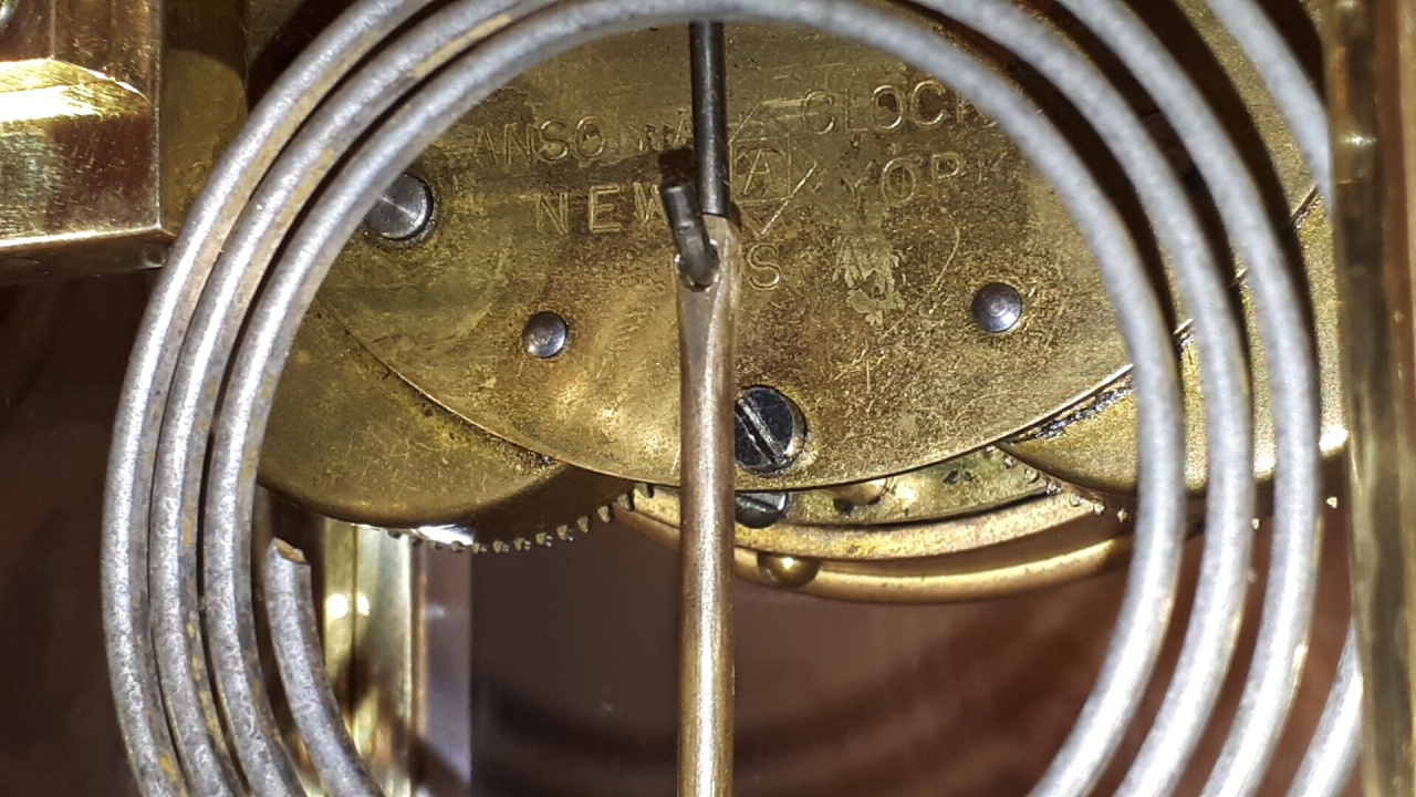

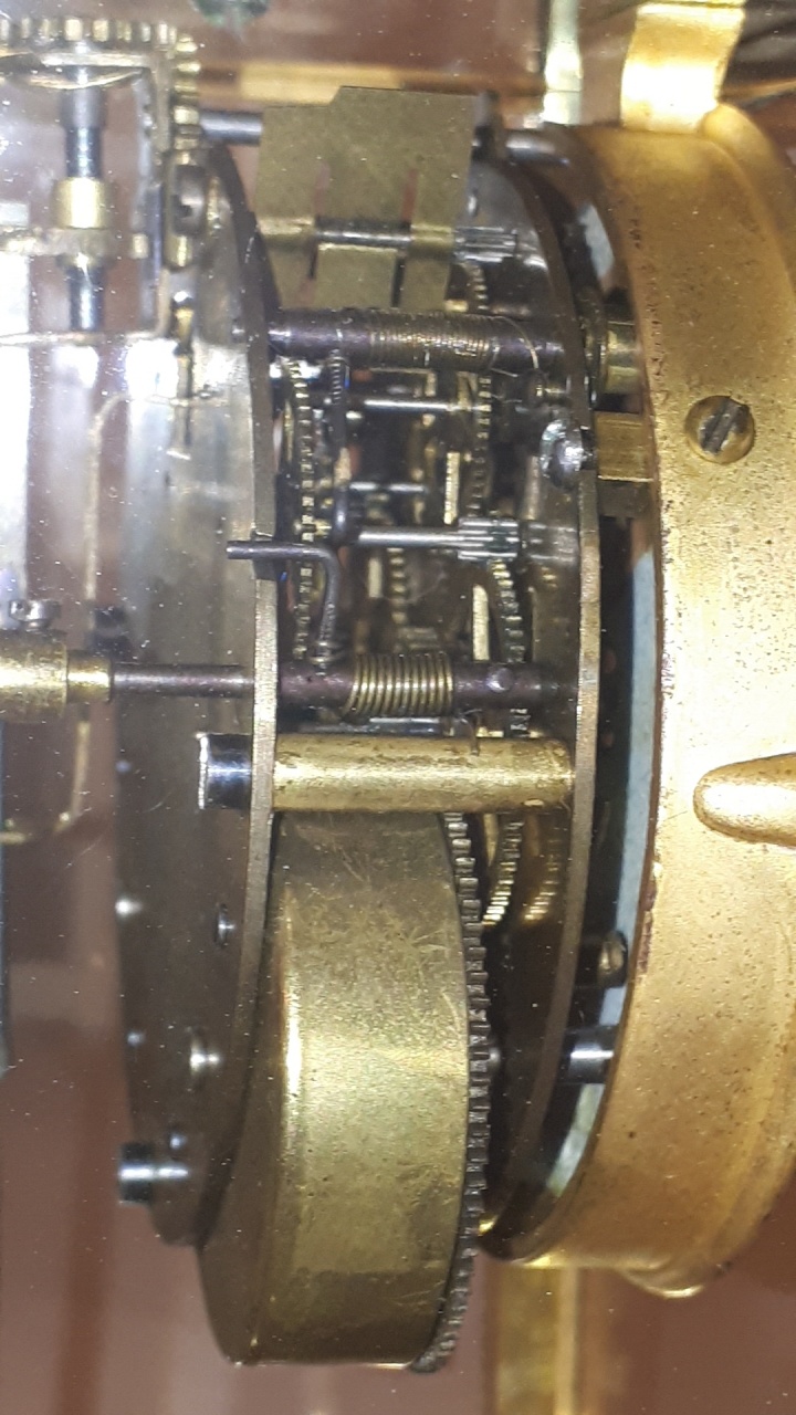

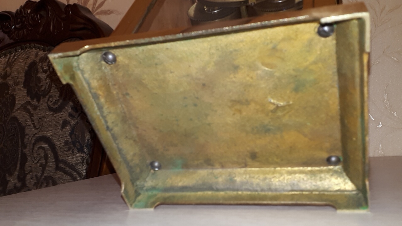

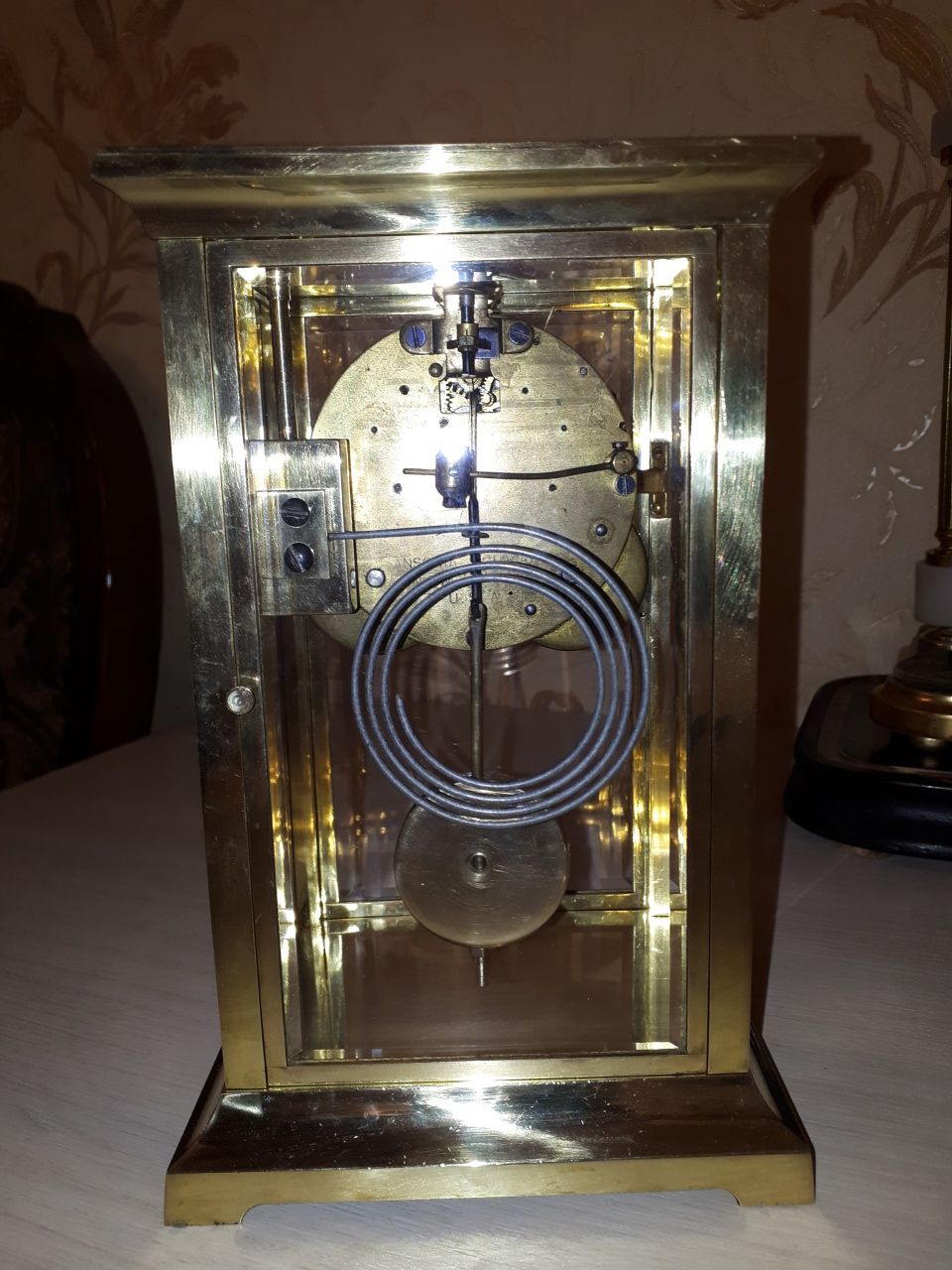

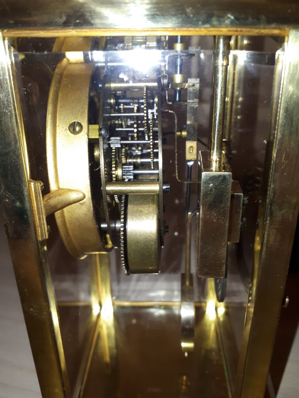

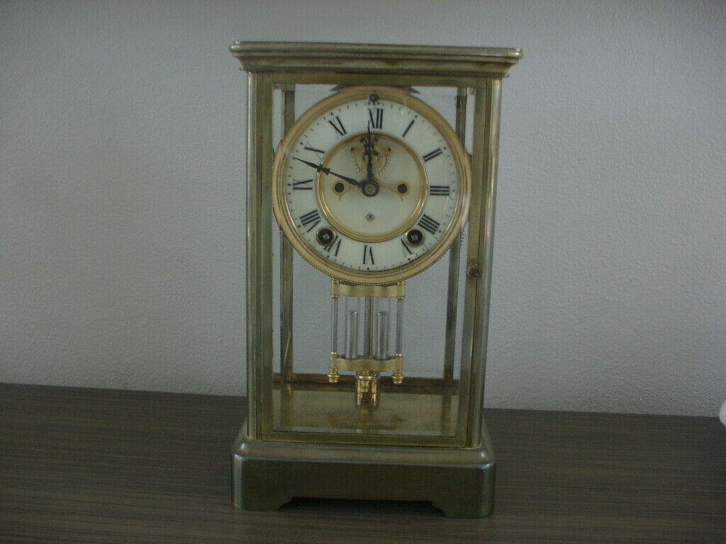

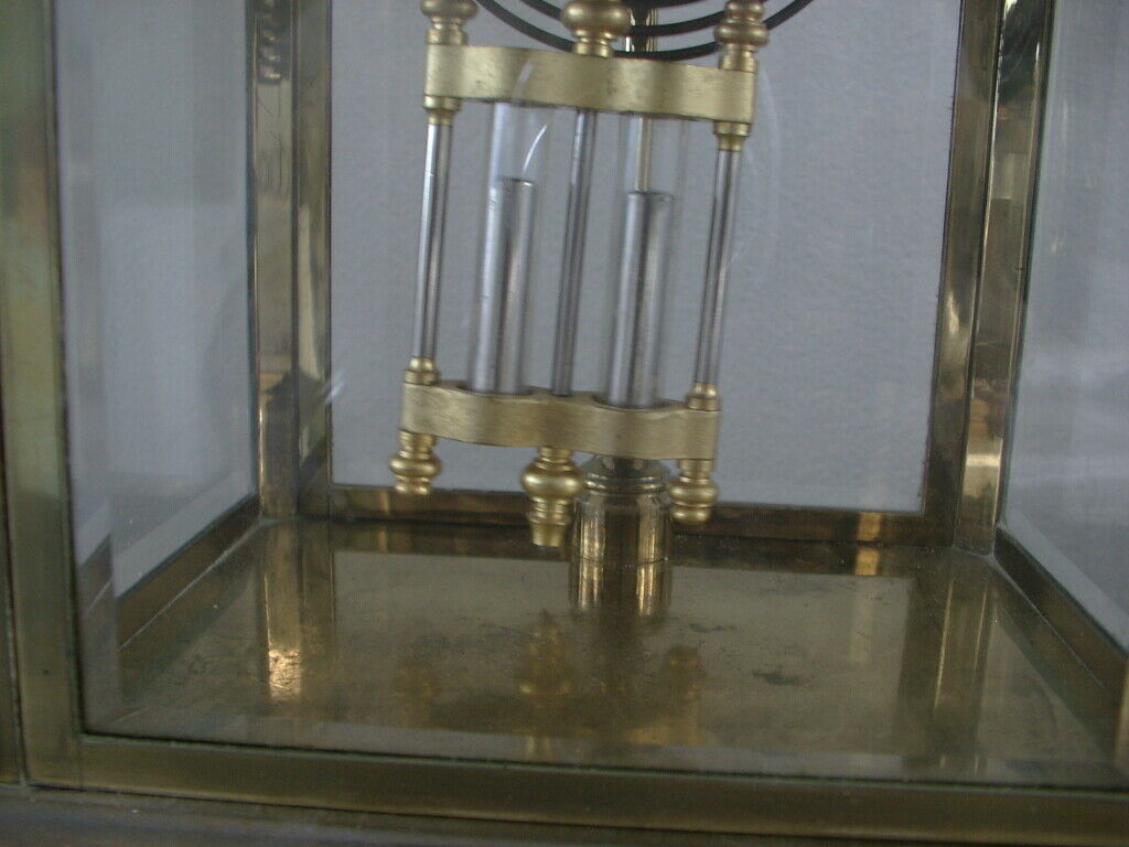

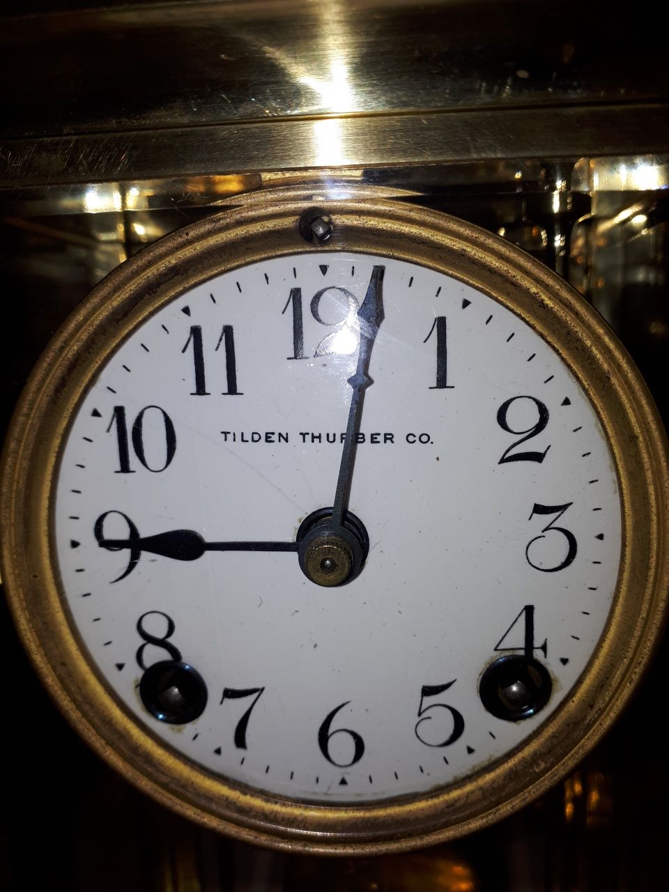

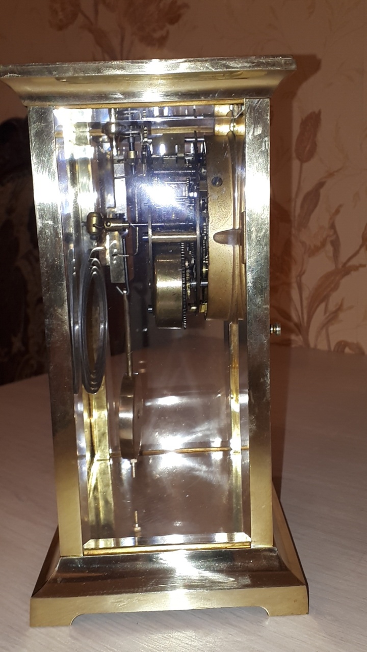

Здравствуйте. Может ли кто нибудь мне помочь с определением какого года эти часы и сколько они могут стоить. Состояние хорошее. Ход времен точный. Высота 21,5 см , ширина 14,5 см. Маятник не родной. На основании буква ( Y ). На циферблате надпись: Tilden Thurber Co. На задней стороне механизма: Ansonia Clock Co, New York, USA. Не знаю какой маятник должен быть. Если кто знает подскажите.
Заранее благодарен Михаил!

часики 30 х годов в стиле арт деко англичане их из штатов в то время на пароходах типа Нормандии перли до дому в багаже обставлять свои хазы) мода была поэтому у англичан подобных часов всегда продается до черта на аукционах)
цена при целых гранях стекол и абсолютно целой позолоте около 15-20 тыс рублей.
------- ДОБАВЛЕНО ЧЕРЕЗ 23 МИН --------
да кстати! без оригинального ртутного маятника цена еще меньше так что сами решайте.

На сколько я знаю ртутный маятник был на часах Сет Томас и Тиффани, а на Ansonia были маятники в виде медальона
Да и часы Ansonia выпускались немного раньше чем в 30-е годы

Какие 30-е? Ансония накрылась в депрессию. Их оборудование наши купили, как и Dueber-Hampden. Смотрите в каталоге раздел "Crystal Regulators". На подпись циферблата внимания не обращайте, это известный магазин.

Так то я не буду спорить может например у этой ансонии маятник не родной и в подарок я покупал лет 4-5 назад тоже с ртутным.
