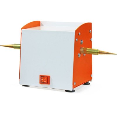

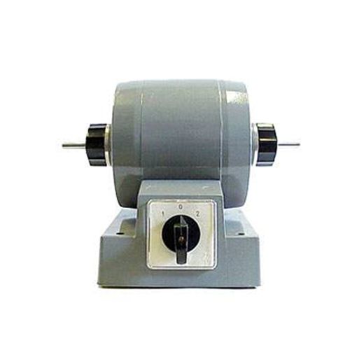

Добрый день, планируется покупка станочка для полировки, в данный момент использую точило, приспособив для него круги, но оно уже старое и периодически ломается) И у него нет контроля оборотов. Конечно интересует по соотношению цены - качества, стоит ли рассматривать китайские шлиф моторы или лучше ужаться, но взять фирменный ? Ещё мне приглянулись для стоматологов, но они односкоростные в основном, хотя я слышал можно использовать блок питания с возможностью регулировки подачи напряжения и оборотов. Буду признателен любым советам.
1).
https://stomshop.pro/averon-polir-1-0-start
2).
https://shop.stomatorg.ru/catalog/sh...ifmotor_shm_1/
3).
https://www.sapphire.ru/vcd-480-1-5550/goodsinfo.html

Вам нужно не только просто полировальное устройство, но устройство вместе с пылесосом чтобы не накопилось пыли в мастерской, это является очень важным. Лучшее всего надо найти устройство мощности не менее 300 Вт с плавной регулировкой скорости вращения, способно принимать круги диаметром до около 200-250 мм, чем больше диаметр круга то более высока периферическая скорость.

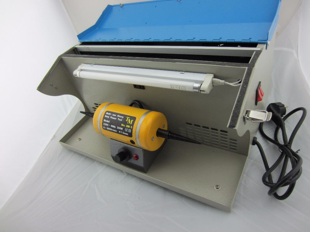

Вот такой еще есть вариант, скоро распродажа будет
Никто таким не пользуется ? Вроде с вытяжкой.
https://ru.aliexpress.com/item/32657...6-ab21e4b29f69

Пользовался и пользуюсь шлифмоторами разными и много. Вариант номер два. Остальные шняга. Плюсы: необслуживаемый (не надо ничего регулярно смазывать, менять щетки (их там нет)), не сильно шумный, мощный, не греется, изначально расчитан на проф эксплуатацию (включил в понедельник, выключил в пятницу и так годами), тяжелый (на самом деле серьезный плюс - когда начинаешь прижимать железки к кругу не пытается уехать и завалиться). Минусы: брутальный дизайн. Всего две скорости, но подобраны грамотно. Лучше купить нормальный мотор и купить к нему отдельно камеру (или собрать самому какую надо) , чем взять мутный комплект игрушек, вахлоп от которых весьма сомнителен.
Пс: перед покупкой китайского движка со щетками всегда стоит подумать где потом эти щетки брать. А живут они не долго.

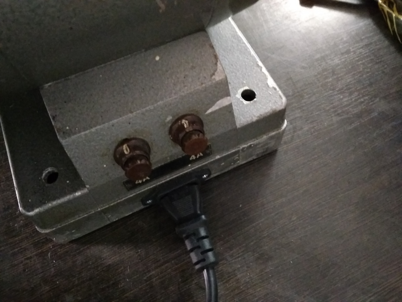

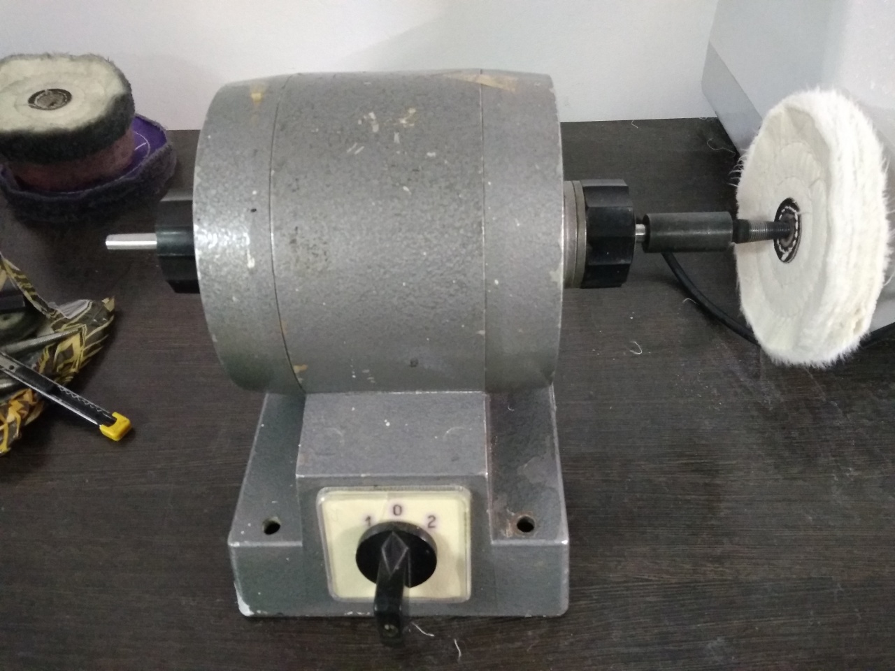

Спасибо за совет, купил такой. Первые впечатления сугубо положительные, только не понял что за предохранители сзади. Осталось короб сделать.
Ещё такой вопрос, посоветуйте что необходимо на первое время для такого станочка, заказываю сейчас на сапфире, фетровый круг 100х20, войлочный 150х25, хлопковый белый и жёлтый, сатиновый круг скотч брайт 180 и пару резиновых кругов с абразивом 50-100 мкр, все правильно или что-то поменять, добавить или убрать ? Поделитесь опытом пожалуйста.
