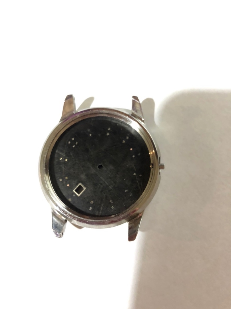

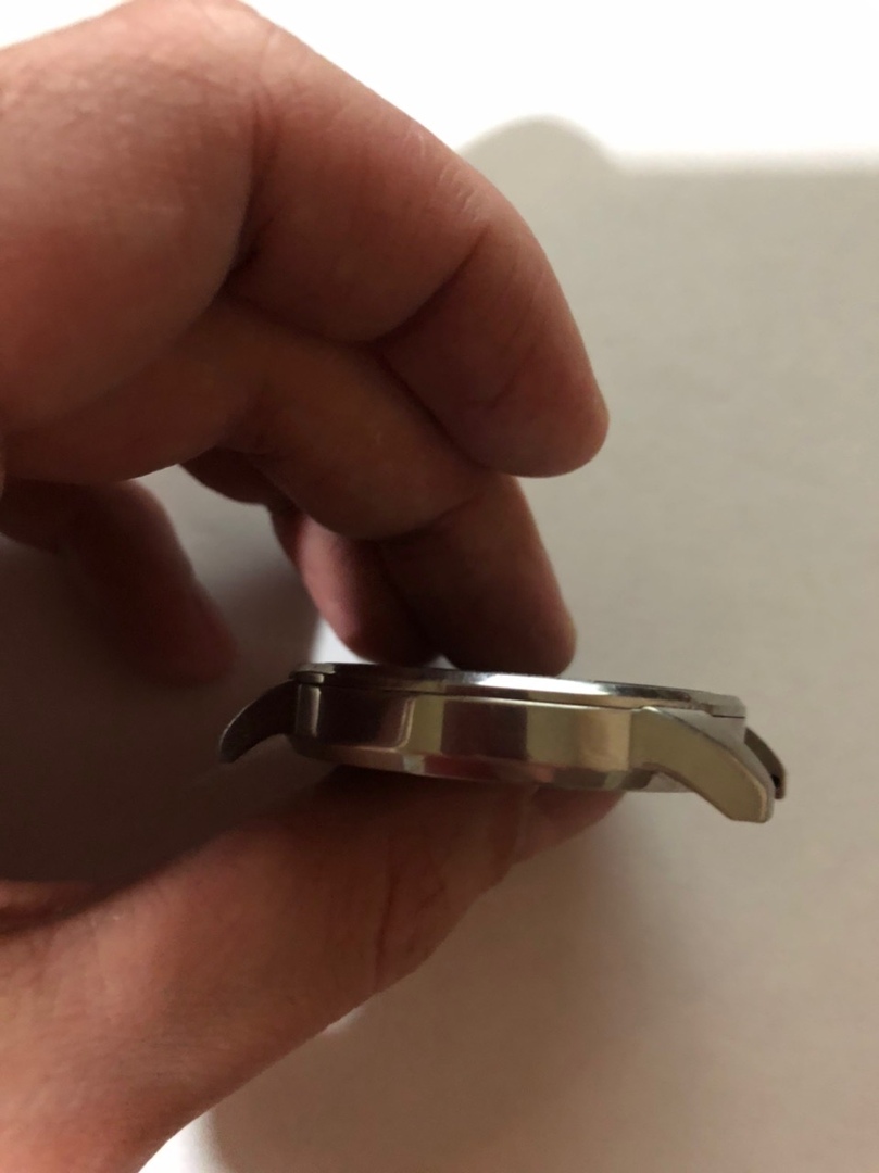

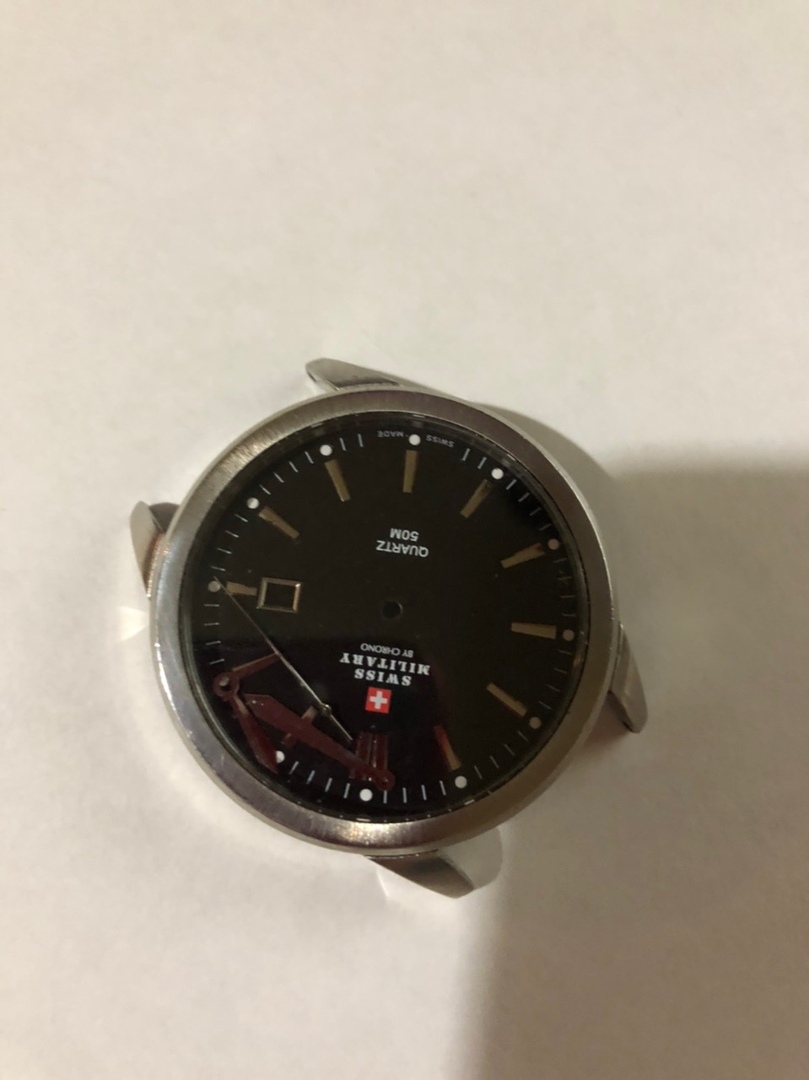

Всем привет выпали стрелки с часов и не как не могу вытащить циферблат либо он не вытаскивается либо нужно верхнюю крышку часов открывать но я не уверен что она открывается и ни где не могу найти эту информацию два дня пытаюсь починить все перелазил и пытался открыть крышку
подскажите пожалуйста что делать?

Если через низ не выходит, тогда точно верхний рант снимается. Смотрите внимательно.

Вощможно, что рант тоже неснимается. Тогда надо выпрессовывать стекло.

Исходя из показанных фото, похоже на съемный рант.

ножек на циферблате не видно . Рант съемный . что тут голову ломать . Только не надо его отверткой снимать .
