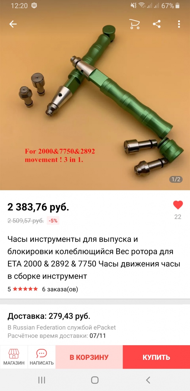

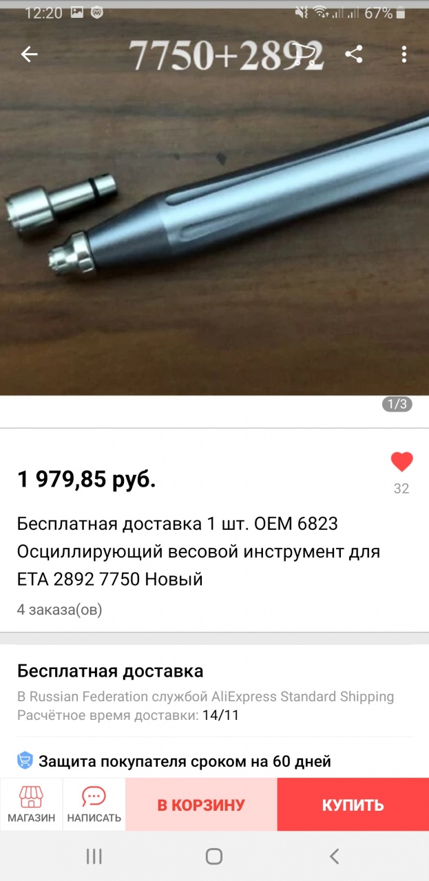

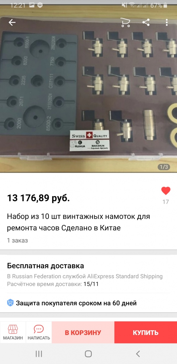

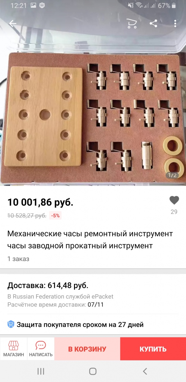

Я нашел это....

Сорри, после детального изучения выяснил, что два инструмента это не моталки, а какие то спецключи для разборки автоподзаводов.
Ну это ка бы было понятно, а вот то, что на Aliexpress стали продавать Bergeon или под него - это интересно.
Вообще, когда китайцы что-то копируют впервые - оно стоит как оригинал. Затем, удешевляя материал - дешевеет и инструмент, а заодно и качество его падает существенно.

Буду надеяться... По сути, элементарнейший инструмент который должен быть у каждого часовщика, и для изготовления которого нужен только простой токарный станок. Но стоит нескромно бешеных денег!
И еще непонятный момент. Даже фирменные станочки исключительно редки! Неужели подавляющая часть часовых мастеров делает их сами? Или мотают пружины руками, несмотря на ущерб для барабанов и пружин?
А раньше как, во времена СССР? Что было в часовых мастерских? Перерыл весь инет, но не нашел ни одного советского аналога импортным станочкам. Непонятно...

Сообщение от OfK1 Посмотреть сообщение
По сути, элементарнейший инструмент который должен быть у каждого часовщика, и для изготовления которого нужен только простой токарный станок. Но стоит нескромно бешеных денег! И еще непонятный момент. Даже фирменные станочки исключительно редки!
Добрый день!
В настоящие время, часовой инструмент является очень дорогим. Число часовых мастерских значительно уменьшилось, а также спрос на инструменты. Плюс, изменение политики часовых компаний, которые теперь хотят целый торт, не только от продажи, но и от общего обслуживания кроме гарантийного обслуживания.
Другие страны, кроме Швейцарии, не производят инструменты для часовой промышленности, так что все увеличение цены только сводится к увеличению прибыли для Швейцарцев.
Если кто-то хочет иметь доступ к запасным частям, он обязан приобрести необходимые инструменты у Швейцарцев по их ценам. Что касается пружин, довольно скоро они не будут доступны для покупки, только барабан в сборе с пружиной будет доступен.
