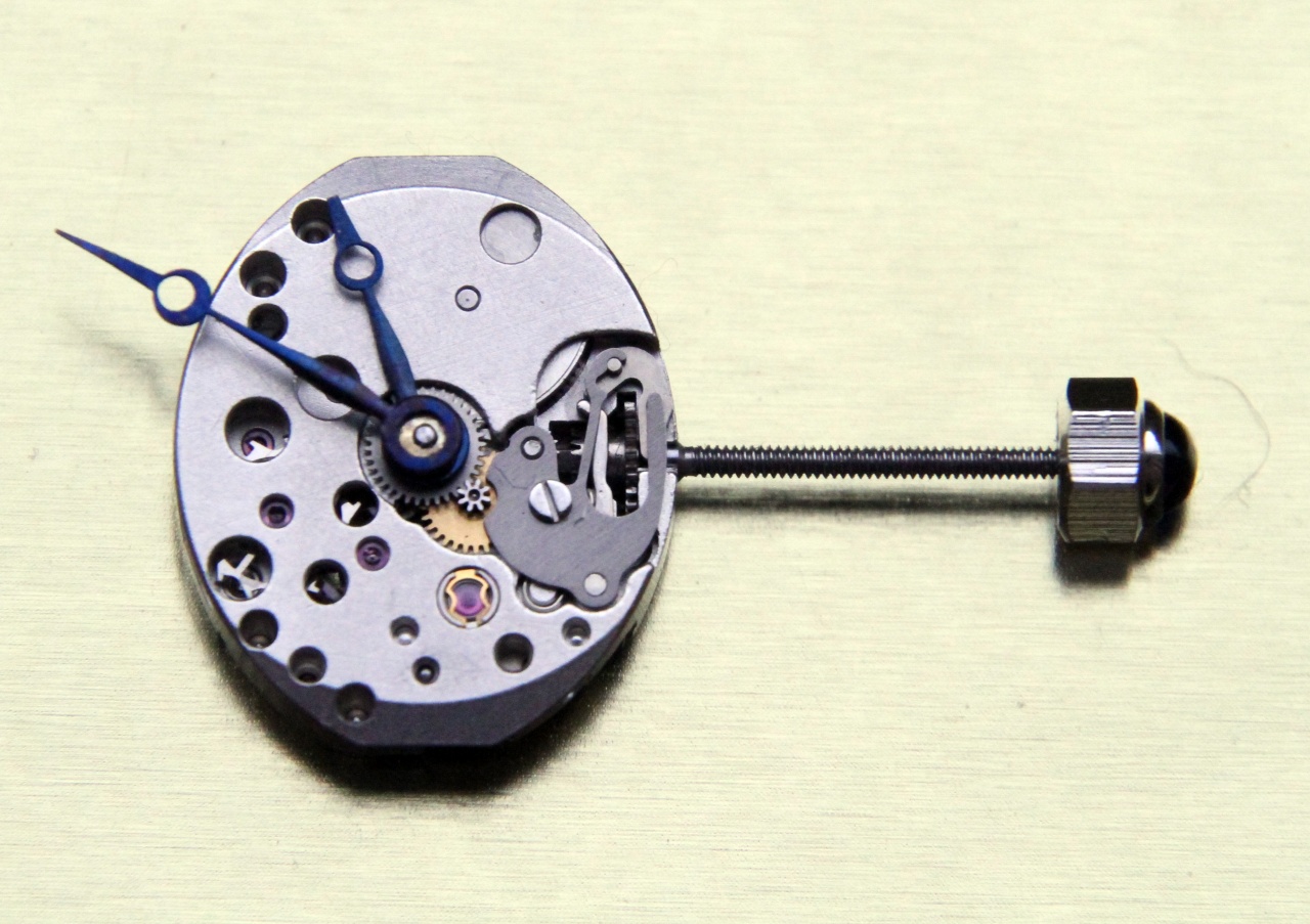

Минутная и часовая стрелки идут с разной скоростью
Как такое возможно? Купил несколько одинаковых механизмов Tissot 2700 из старых запасов. Решил приспособить один к одному интересному мне циферблату. Но по одному не продавали, да и цена не показалась высокой...
Поставил... Смотрю - минутная стрелка нормально себя ведет, погрешность небольшая. Каждый час на нужном месте. Но часовая... Часовая все больше отстает. Причем существенно - за 12 часов почти на час отстала.
На фото без 10 минут "после 11". Время на 12 выставил в полночь, на момент съемки время было 12:50 пополудни. Т.е. часовая стрелка отстала за без малого 13 часов на почти час. А минутная каждый час находится в правильном месте!

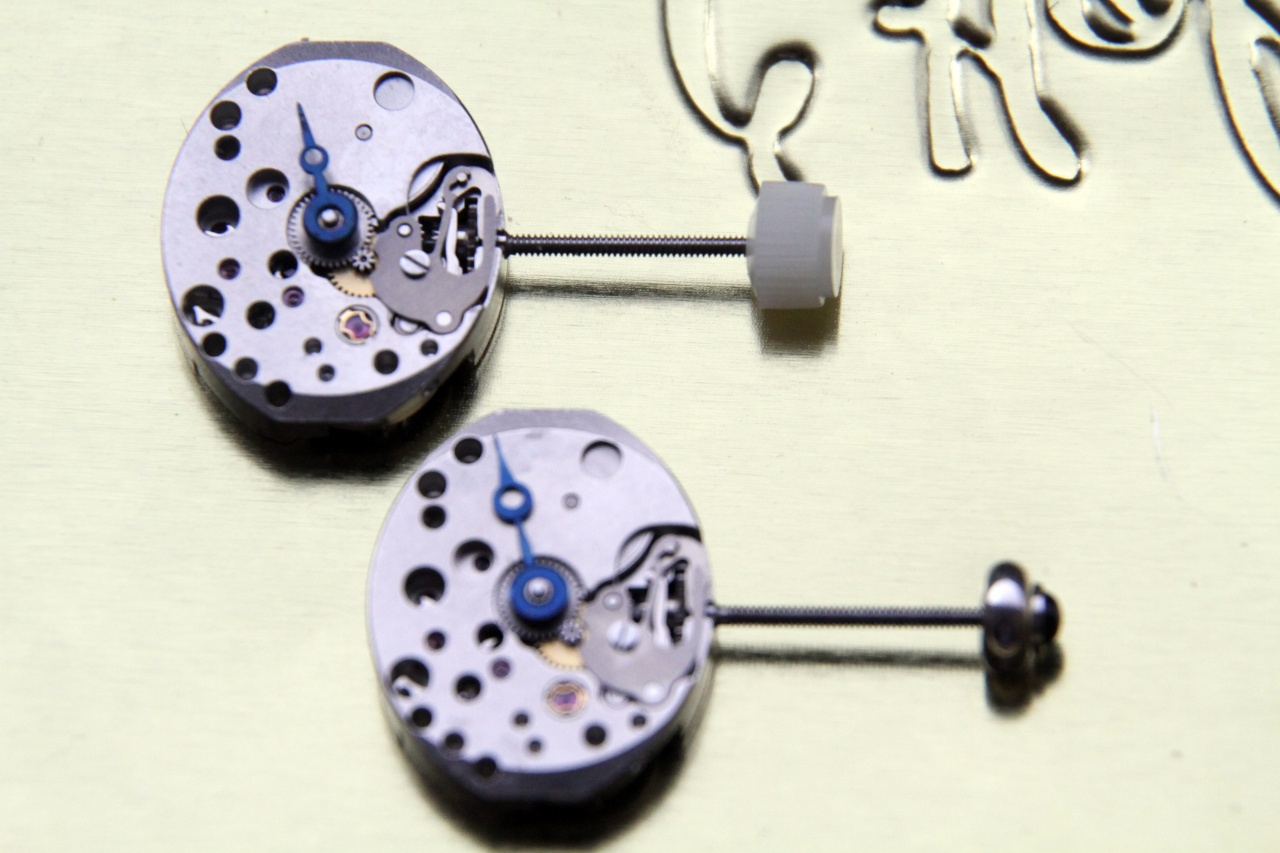

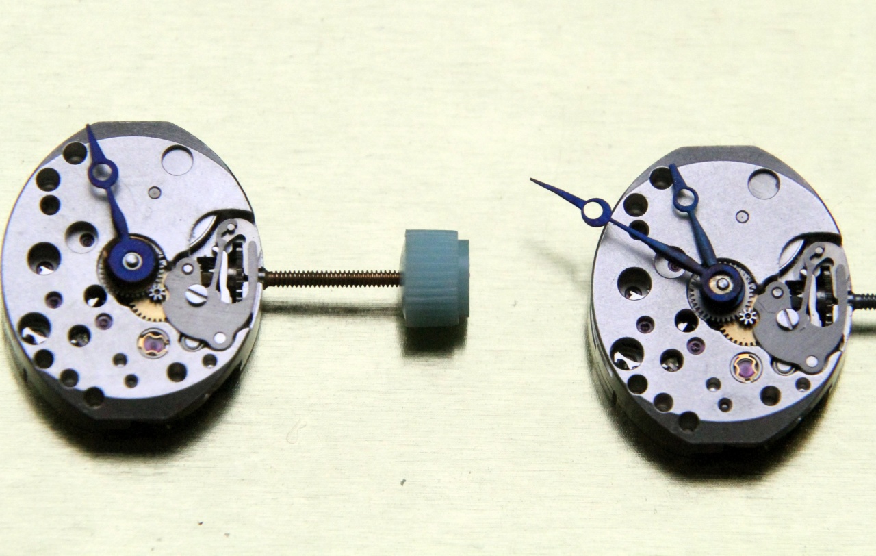

Решил проверить остальные механизмы. Та же самая история! На фото видно. Часовые стрелки на всех механизмах отстают одинаково! Все в одном положении.
Если выставить стрелки в положение 12 и переводить вперед, с каждым оборотом часовая будет оказываться все дальше от 12. Когда это происходило с поставленным циферблатом, думал - трение. Но, как видите, и без циферблата то же самое происходит. И без минутной стрелки тоже, так что трение оказалось ни при чем.
Прошу совета: что делать? Сам, видимо, не решу проблему. Куда нести механизм и как сформулировать задачу мастеру?
Я человек на форуме новый. Не часовой мастер. Просто увлекающийся. Прошу не судить строго.

В порядке юмора - количество зубцов на шестернях не пересчитывали?

Да как раз без юмора - нет, не пересчитывал (нет микроскопа, а в бинокуляры не видно настолько хорошо), но подозрения имел, что могли поставить часовые колеса от чего-то другого. Ну не собранные же механизмы врут? Логично предположить, что врут надетые колеса. Допустим, валялись механизмы 50 лет. Колеса - отдельно. Продавец надел то, что считал подходящим.
Но вот что теперь делать и как убедиться, что это ИМЕННО они?

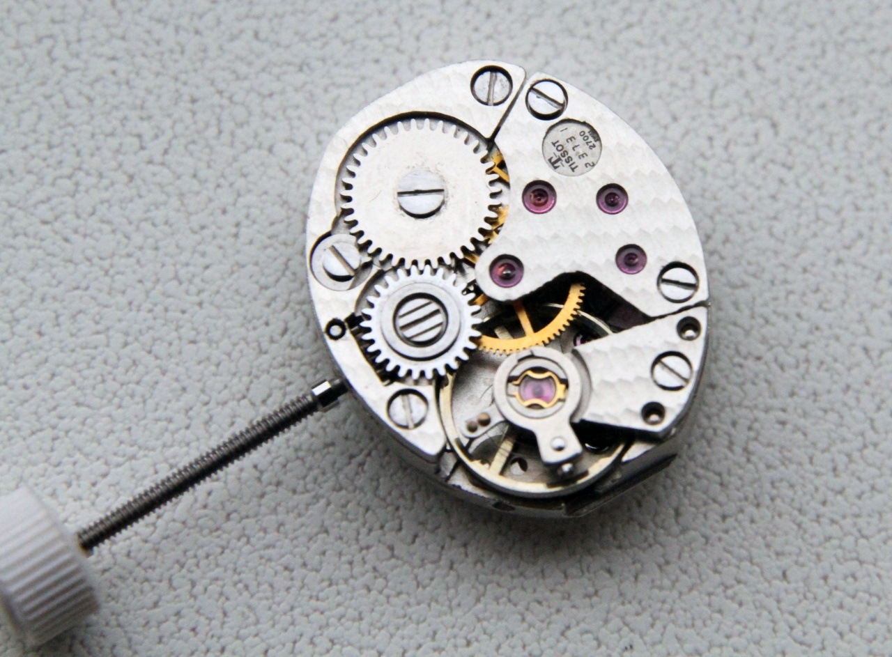

Догадался как посчитать. Сделал макросъемку и посчитал по фото. Получил 36 зубцов. А должно быть 32, столько насчитал на фото из инета на образце. Теперь то ли смеяться, то ли репу чесать!

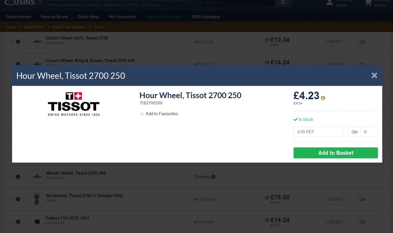

Никто не подскажет, где можно в Москве достать соответствующее часовое колесо? Чтоб не покупать за границей.

Можете на маркете форума дать объявление о покупке
Или поизучать хроно24 или ибэй, раздел запчасти, выбирая российских продавцов

на cousins.uk

Логика подсказывает, что одним часовым колесом дело не обойдется

Должен сказать, именно колесом обошлось! Добыл колесо, и теперь все синхронно!
