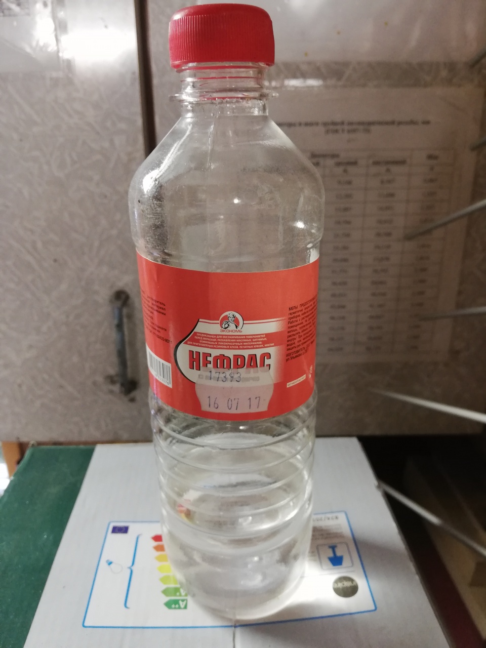

Одно время в Кастораме продавался неплохой бензин Калоша,под названием Нефрас с-2 80/120 (БР2) Я им пользовался одно время.Но сейчас его что то не видно в продаже.

Неплохой проверяется так: каплю на стекло и после испарения на стекле ничего не должно остаться.
В Леруа всегда белое пятно.
Но это у нас, может в других местах нормальный продают...
