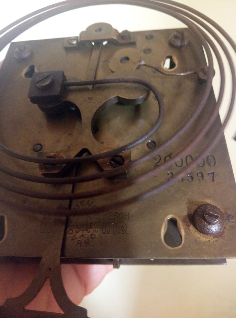

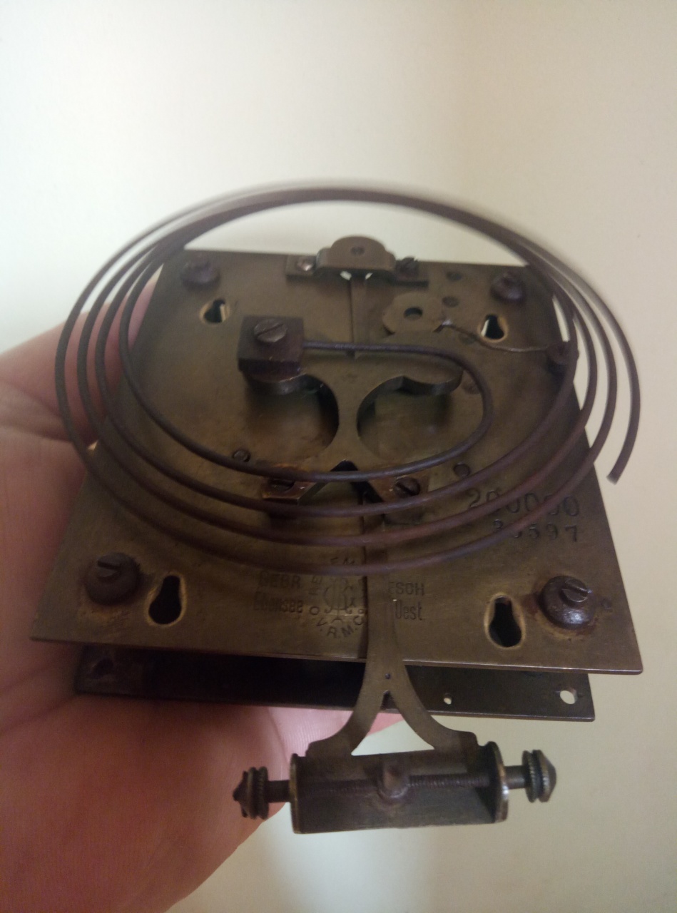

Здравствуйте. Крепление Вашего меха бр. Реш называется байонетным (на задней платине присутствуют 4 ""замочные скважины"" в которые входят при установке в корпус 4столбика -стойки с профильными головками). Такая установка меха в корпусе частая и во многих производителей для конца 19 начала 20веков.
У меня четвертного Реша нет , но есть с боем половинок и номером по- моложе Вашего 235597.
Стоимость во многом зависит от состояния корпуса и комплектности меха. Сам мех в районе 100долларов, если все комплектное и в нормальном состоянии (как Вы пишете), то часы могут и 400 у.е.и больше. А вообще то надо видеть фото.
